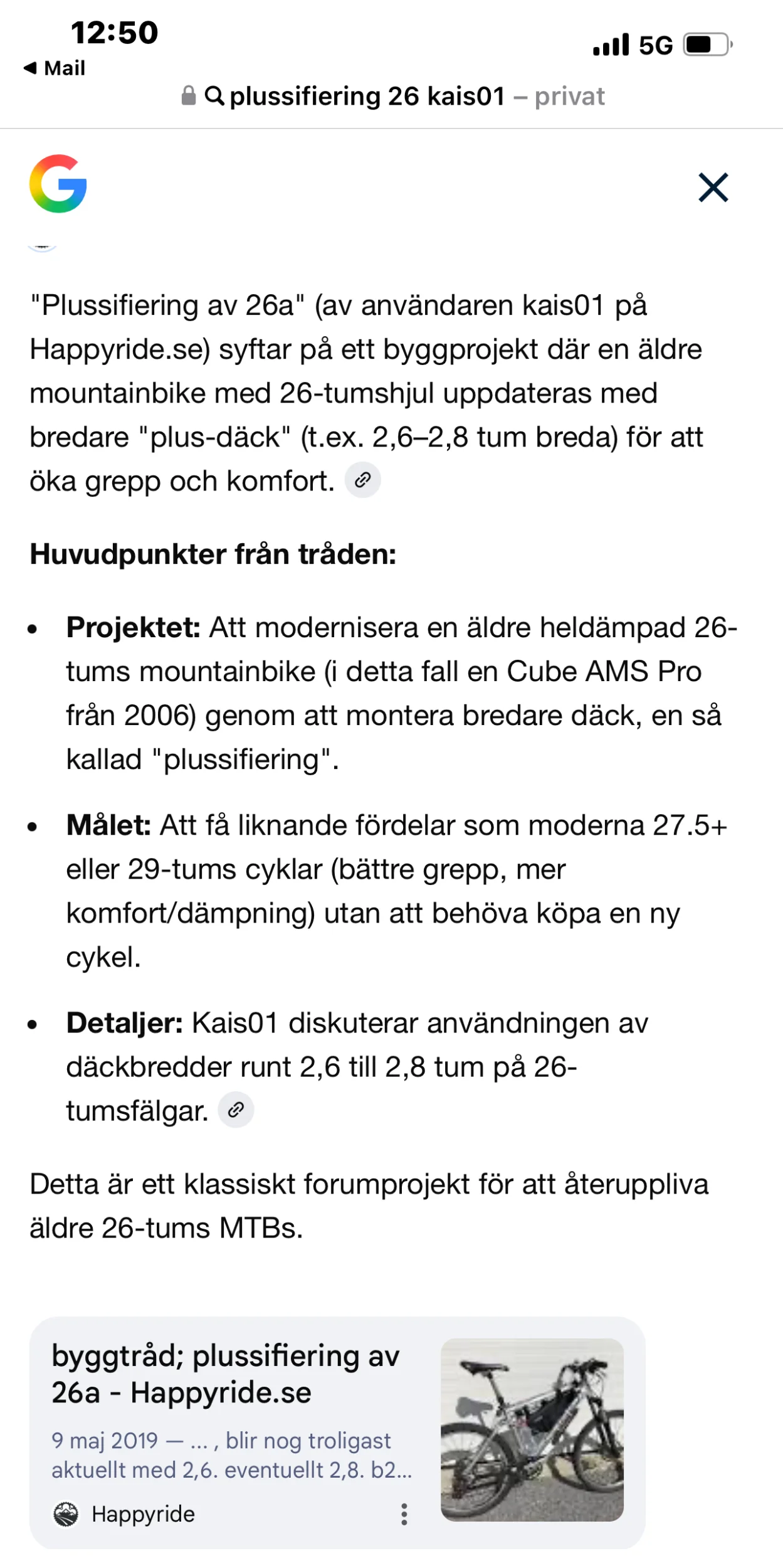

ja gamla mtbs har en del begränsningar vid stigåka. men till grusåka och stöldfri pendling är de ofta i sitt rätta element, efter lite optimering:)
men har en fs från samma tid som fortfarande bjuder stort nöje även på stig.
