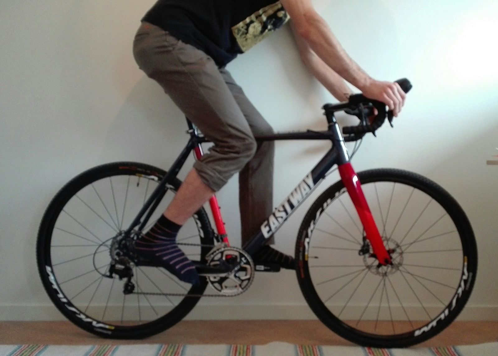

Så här ser det ut

Ser väl bra ut.
En 2cm längre tapp och böj på armarna så är du hemma :-)
(Trampa inte med hålfoten så blir det inte något större tåöverlapp heller.)

Kanske inte satte fötterna rätt på bilden. Men med cykelskorna iklickade har jag tåöverlapp och då sitter inte pedalen i hålfoten.
