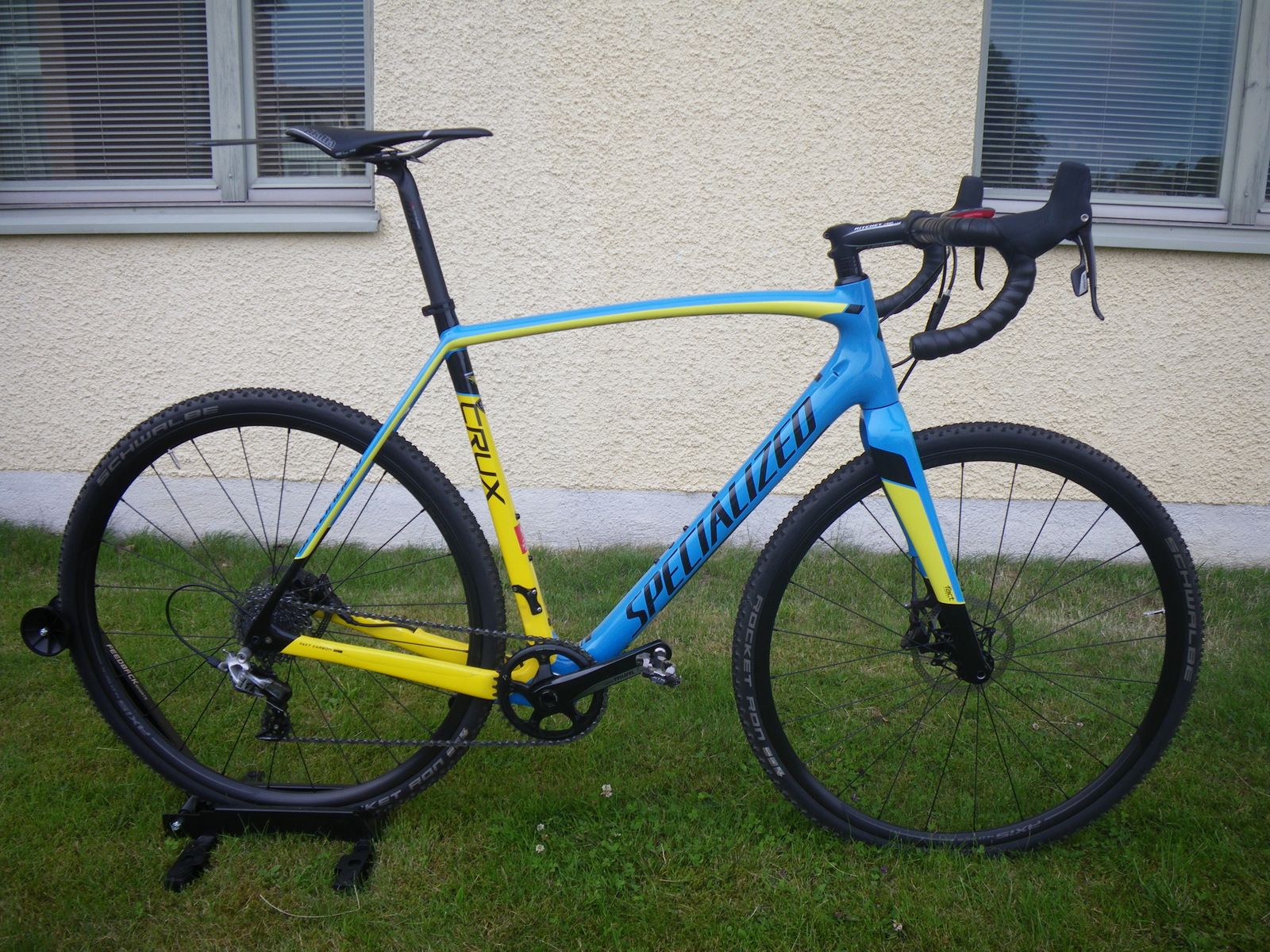

Sadelstolpen är inte maxad och 20cm över styret är väl lite att ta i?
Detta skall vara en storlek 58 alltså näst största storlek de hadde.

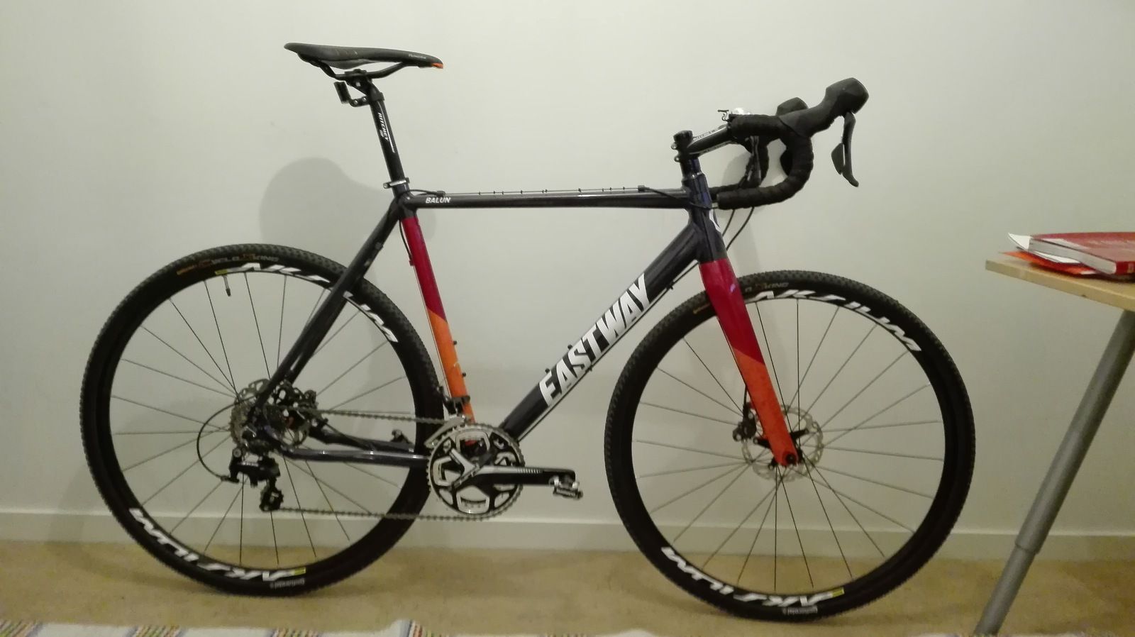

Ramen är en 58 och mitt innerbensmått är ca 89-90cm. Tåöverlappen är bara en del i den upplevda litenheten hos cykeln. Jag har aldrig haft det på någon tidigare cykel och trodde väl det mest var något man får tampas med om man har en cykel i de mindre ramstorlekarna.
Köpt för liten cykel!
Har exakt samma innerbensmått som dig 89-90cm å kör oxå en 58:a som passar mig perfekt!
Har setback på 15mm och 110mm styrstamm.
    476 KB · Besök: 34
