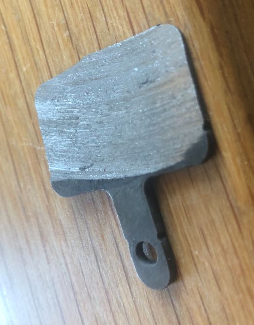

Jag blockade bort bromsklossarna som steg 1 då dom lät illa och belägg bag hade ingen (INGEN) slityta kvar så cykeln är inte underhållen. vettiks skick men inte underhållen..

Om klossarna var helt utslitna så var det nog därför de skrek. Annars är en vanlig orsak till bromsskrik olja på belägg och skivor, så kontrollera att bromsoken inte har läckt och det är olja på skivorna.

Det får du avgöra när du bytt till fräscha belägg. Får du inte ordning på bromsverkan och känslan i handtagen kan du fundera på en luftning/påfyllning av mineralolja/bromsvätska. Se bara till att rengöra skivorna innan du provbromsar de nya beläggen, det finns speciell lite tuffare rengöring för ändamålet, eftersom olja på skivan förstör det nya belägget. Du kanske behöver byta skivor om de gått metall mot metall länge? Sedan behöver du även köra in beläggen innan de tar som det ska. Kör snabbt, bromsa hårt och jämnt, upprepa några gånger.

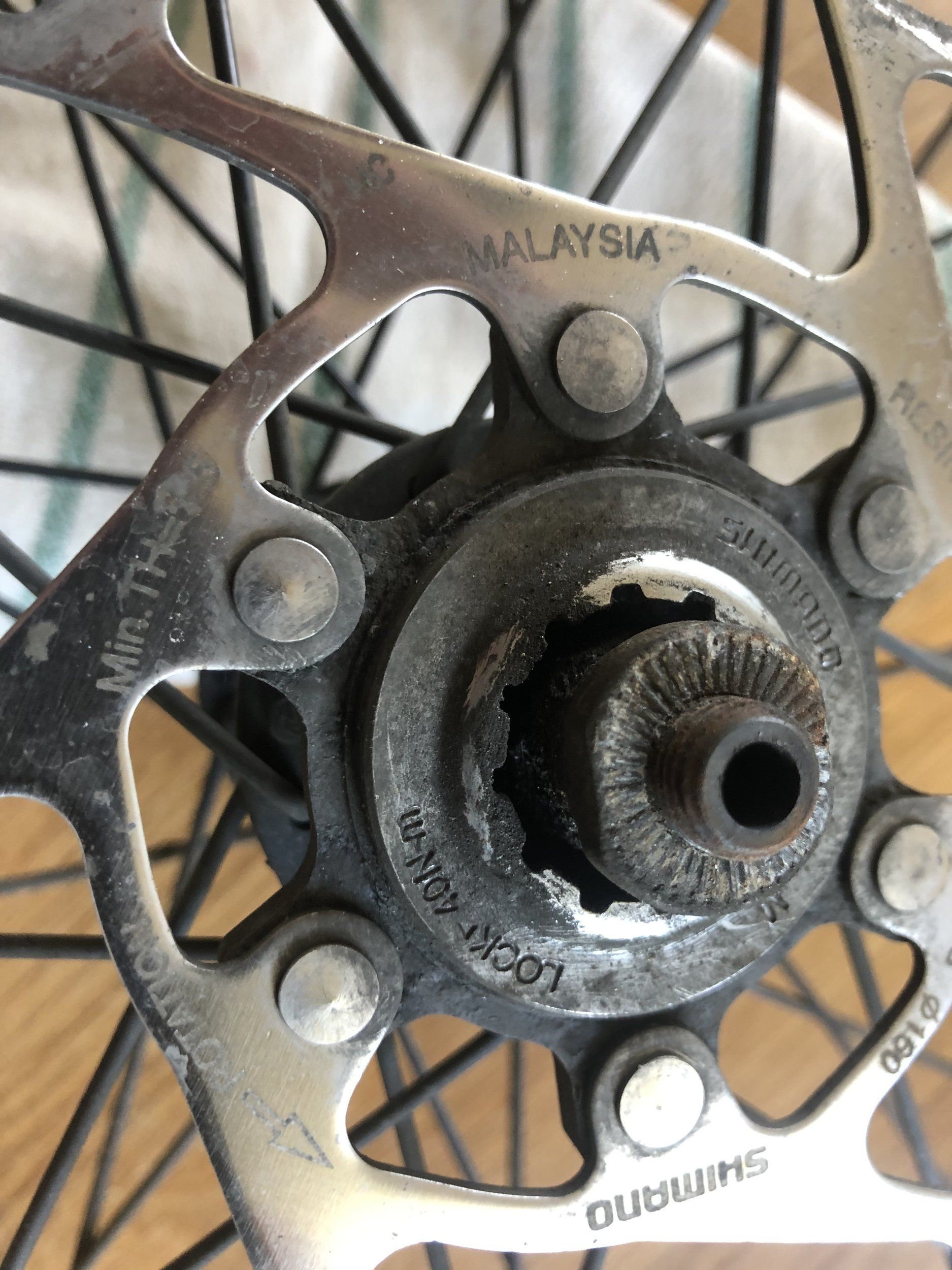

Hej,
Nu har jag fått tid att ta isär allt men det här med boddyn och hur jag ser om den är sliten är jag osäker på.
Det är flera tänder eller splines på den, ser inte sliten ut och upplever inte glapp.
Ska jag tycka den duger?
Kedja/kassett = helt slut
Kan en dålig boddy om jag byter allt annat slita ut/fördärva något?

Kolla bilderna på denna länk: https://bicycles.stackexchange.com/questions/24163/how-to-prevent-freehub-body-damage Denna sida visar hur en sleten freehubb/body som kassetten sitter på kan se ut. Som du kan se har det blivit tänder på den. Om din freehub/body påminner om det utseendet som visas på bilderna, slipa ner kanterna så att tänderna försvinner helt. Om det ser värre ut på din mot bilderna köp ny freehub/body och byt ut omgående. En riktigt dålig body/freehub kan göra att du nästan bryter foten när du tar i med pedalerna då du kan få frivarv, det vill säga du trampar på som en galning och helt plötsligt snurrar både kedja och kassett men inget händer. Detta kan också bidra till att du krossar din "pitt" mot ramen i värsta fall =). Är du inte beredd på detta så kan foten fastna under pedalen och du kan bryta foten eller stuka den eller så flyger du framåt och krossar din "pitt" och du kan till och med ramla. Det beror också på hur sleten din body/freehub är. Ser det ut som på bilderna går det att slipa ner med handfil och sandpapper och då har du förhindrat ett problem långsiktigt. OBS! Det är endast body av aluminium som är drabbad av detta problem som jag känner till och råkat utför. Köper du body av stål skall det aldrig hända enligt cykelexperter/cykelaffärer. Ser det värre ut köp ny och byt ut.

Jah har tittat på bilderna och efter ditt inlägg har jag lagt en ny body i varukorgen.
Tusen tack för ditt bra & förklarande inlägg! Kommer att hjälpa många av oss.

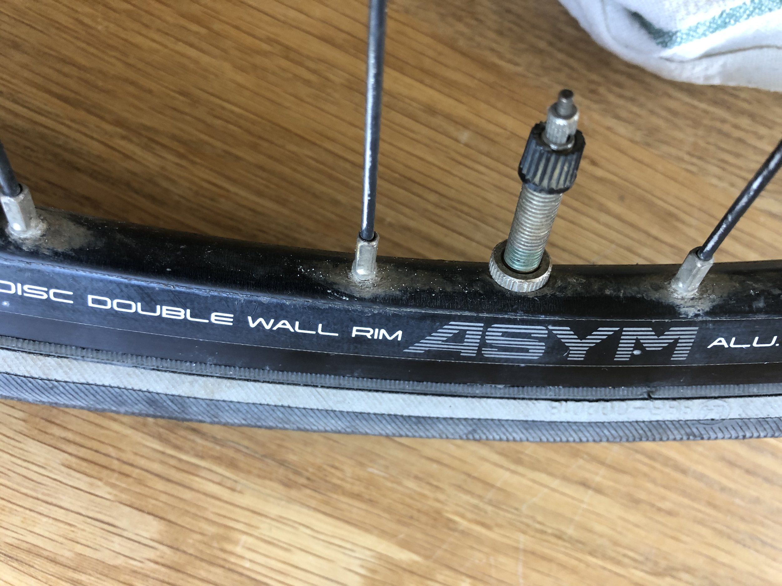

Sista frågan innan beställning är däck.
Sitter Linys ASYM fälg på och det står ETRTO 622x16 på fälgen.
Funkar ett 700x45 (47-622) på denna fälg eller är det för grovt?

Tja ! Finns det tillräckligt med plats i ramen /gaffeln.
Det kan nog lite sladdrigt med så brett däck å den smala fälgen, men om du pumpar hårt så kanske det går.

Jag hör att det blir för brett (däcket var på bra pris nu när jag ska trycka köp men avvaktar - Tack Simson
