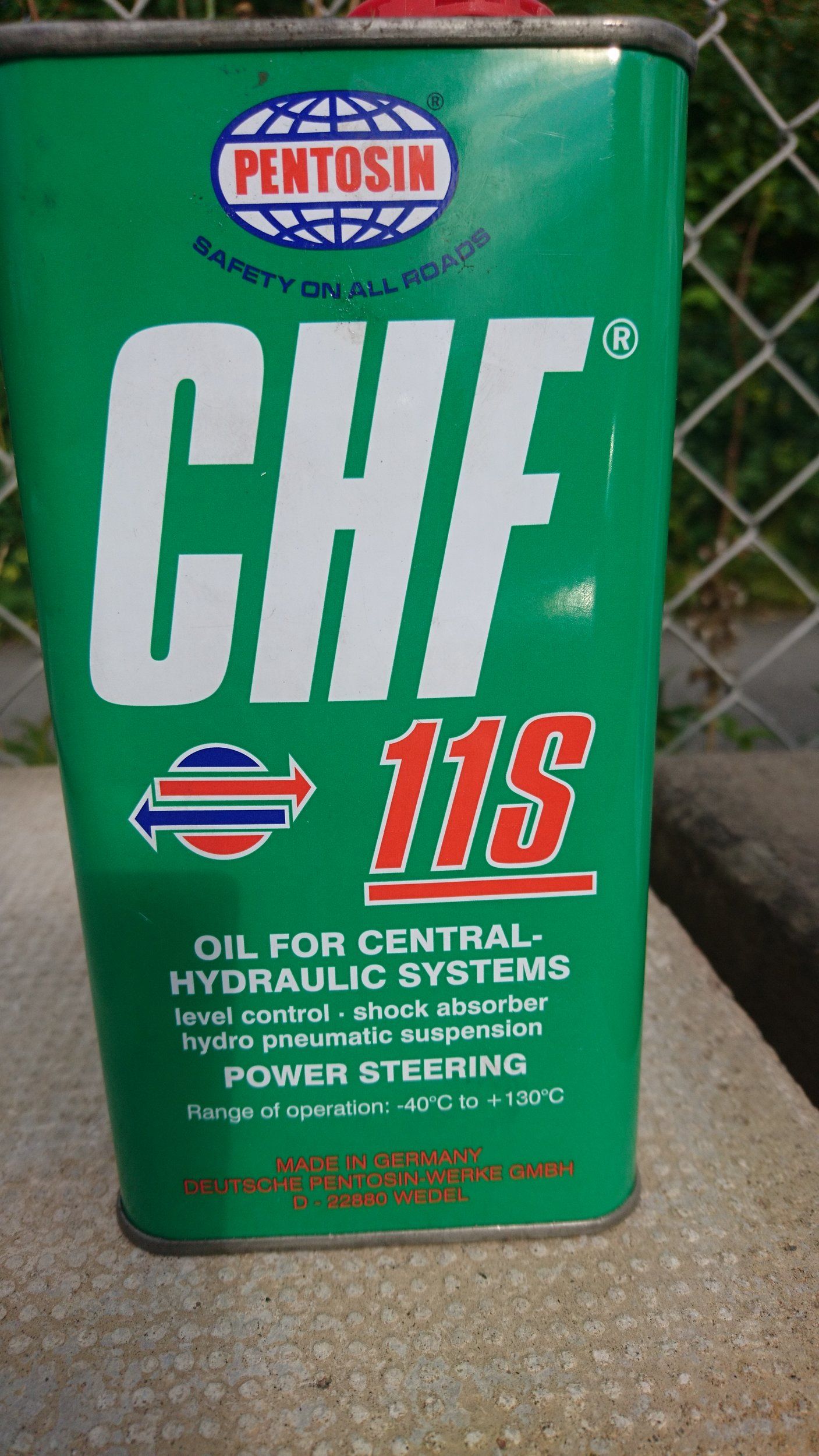

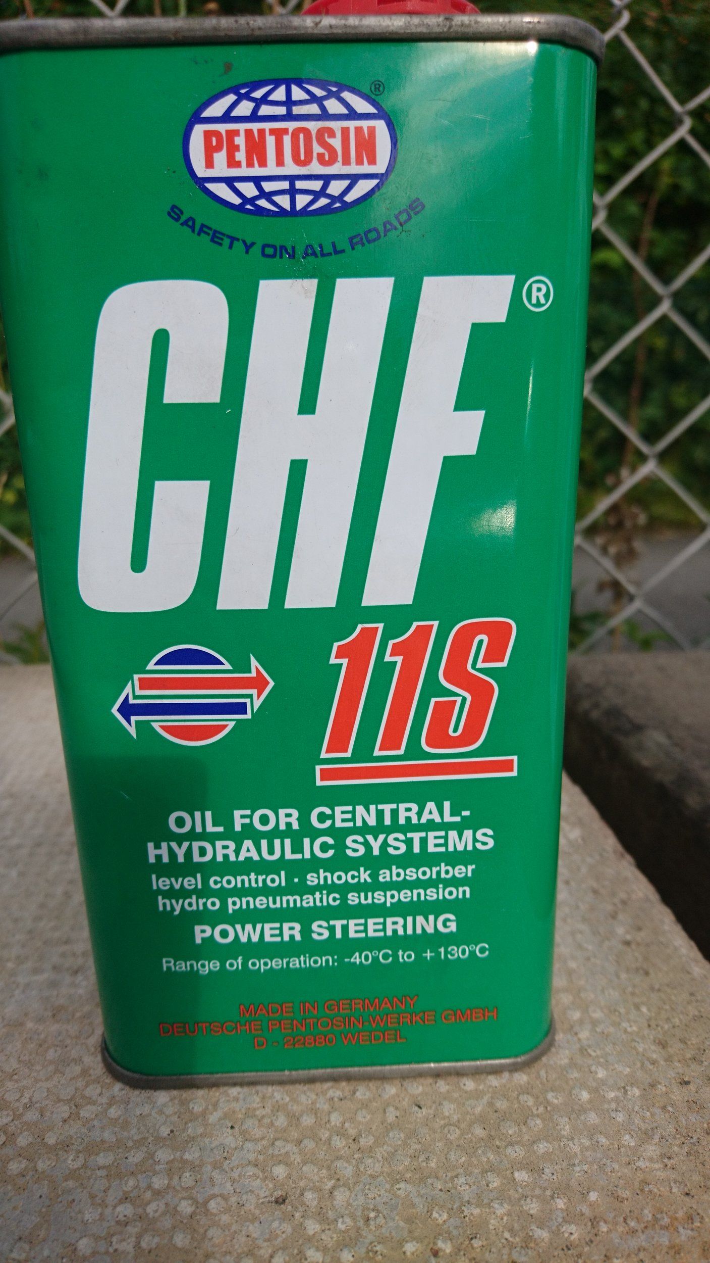

Vad har ni kommit fram till under de här två åren, är det CHF eller LHM som är bäst?
Åldras CHF? Hittade en öppnad burk i garaget som är inköpt på OKQ8, men som jag inte längre kommer ihåg till vad. Kan mao ha stått länge. Vill inte chansa då bromsen eventuellt ska användas i alperna.

Glömde bifoga bilden tidigare. Den här bör väl funka?
Mineralolja till shimanobromsar, från biltema?
Skulle inte ha den i mina Shimanobromsar. Vad jag vet så är Chf 11s en syntetolja och inte en mineralolja. Den är inte heller blandbar med andra hydrauloljor.

Ja, den fungerar säkerligen fint. Skulle dock inte rekommendera en syntetisk olja som inte gillar att blandas med andra oljor när tillverkaren vill ha en mineralolja.
Så nej till Chf 11s (även fast en del tycker att den fungerar) och ja till LHM.
