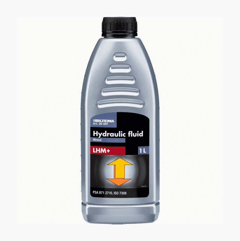

Mineralolja till shimanobromsar, från biltema?

Funkar denna? Castrol verkar vara dyrare...

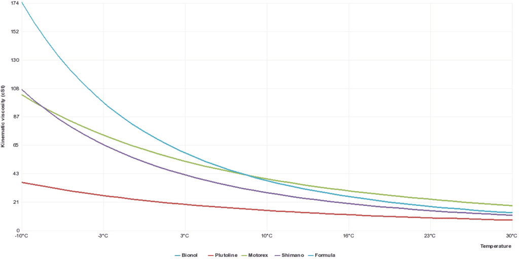

Vandrande bettpunkt är det som irriterar mig mest med Shimano, speciellt när det är lite kyligare. Tror det är viskositeten som är problemet, vet att en del har löst problemet med en annan olja (HPX 2.5).

Jag har ingen fakta men personligen jag inte varit rädd att köra nåt annat. Shimano går bevisligen på nästan vad som helst. Jag kör Biltemas men självklart kan jag inte bevisa att det går lika bra.

använder utan att tveka lhm+ på mina shimanobromsr
