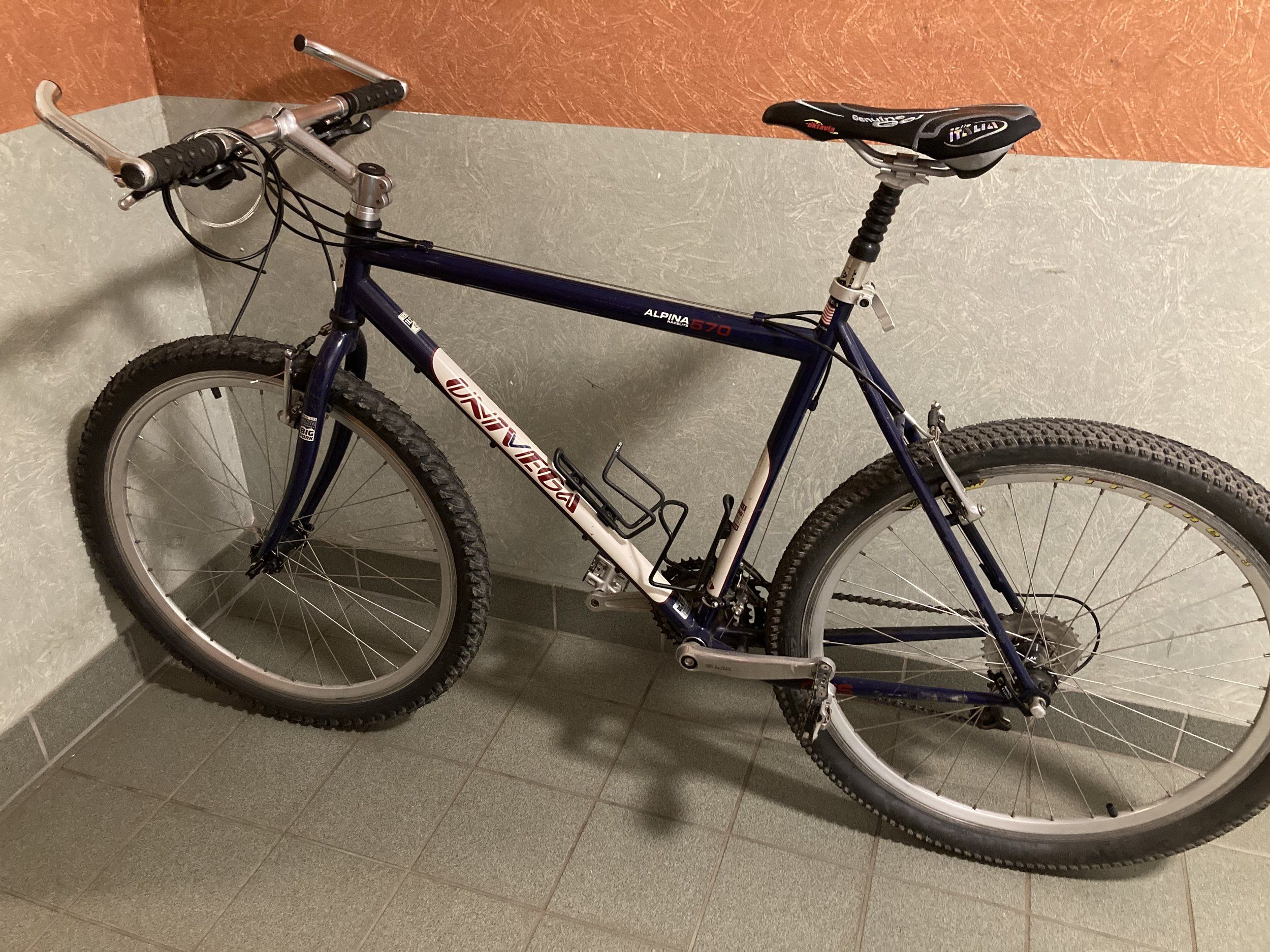

Hej,
Jag köpte nyligen en en Univega Alpina Racelite 570.
Jag gillar ju att cykeln ser ut som cyklar ska, dvs som de gjorde i min ungdom.
Mer och mer inser jag dock att 26" kan vara svårt att hitta delar till.
Var köper ni delar till era gamla cyklar?

Vad roligt, grattis!
Det mesta av de delar jag har behövt har jag hittat på de vanliga näthandlarna och hos min lbs.
Är det några särskilda grejer du funderar över?
...och så en bild på skönheten!

Ja, alla trådar blir ju bättre med bilder.
Nja, egentligen var frågan bara allmänt menad.
Jag har hittills hunnit byta däck och kassett på den.
Ny växelwire till bakväxeln är inhandlad, men inte monterad.
Kassett-inköpet fick mig att fundera dock: det sitter rätt bra komponenter på den just nu (från 90-talet, förvisso).
Vad är det som utmärker en bra kassett jämfört med en av lägre kvalitet?

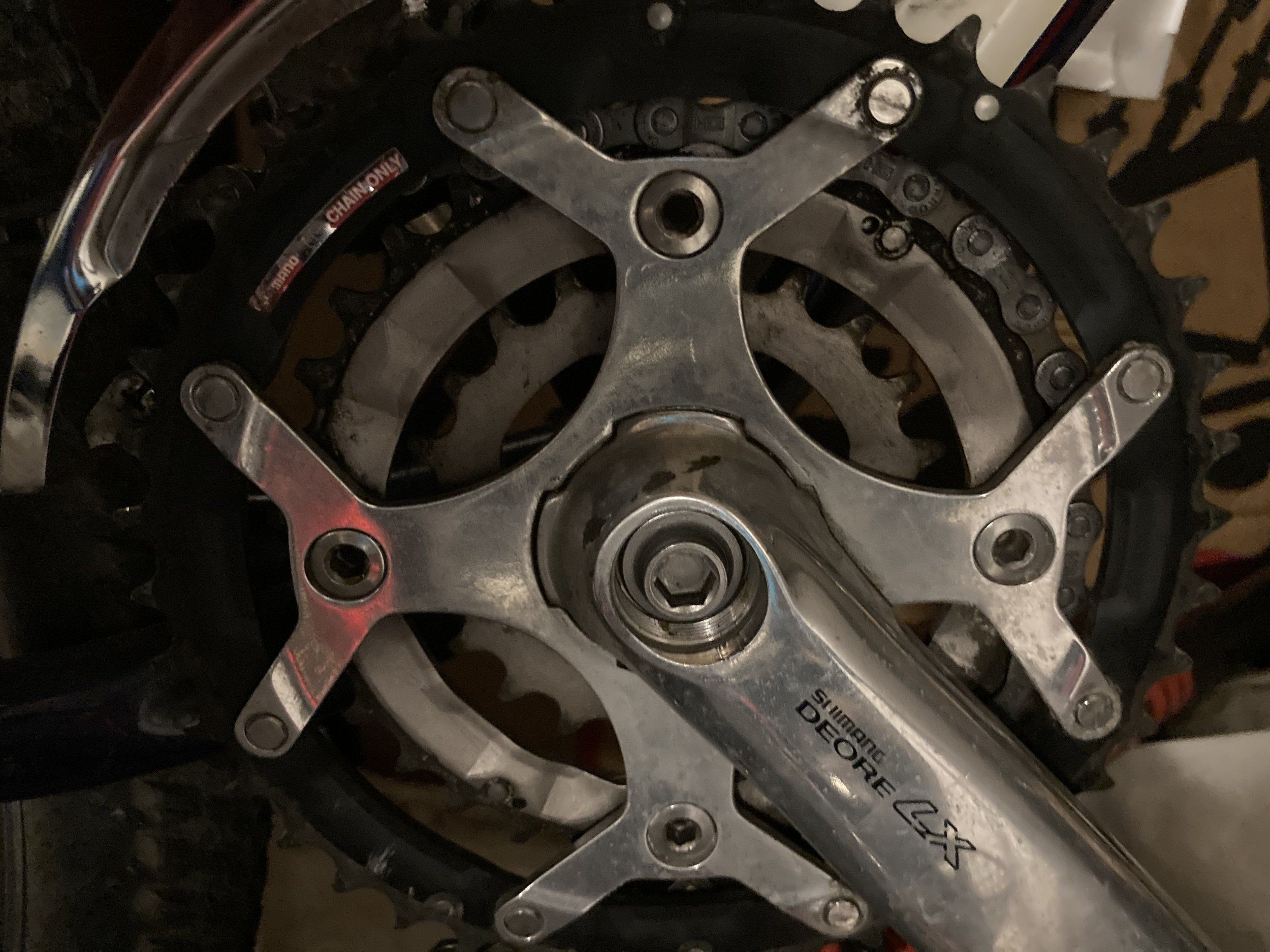

Så, vet du vilken typ av vevlager det är som gäller?
Jag kollade först nu på framtänderna och de är rätt slitna. Cykeln rullar lugnt än så länge.
Men någon gång vill jag nog byta framklingorna.

Det ser ut att vara gammal hederlig fyrkantsaxel, och ”gammal hederlig” i det här avseendet sagt som något enbart positivt. Shimano BB-UN55 kostar inte många kronor, nånstans kring 200kr.
Andra vassare mekaniker får gärna bryta in och förfina råden, men om du till en början mäter bredden på vevlagerhylsan, dvs. den del av ramen som vevlagret är skruvat i, så ser du om den är 68 eller 73 mm. Det ger dig ena måttet på vevlagret.
Hur bred fyrkantsaxeln är måste man såvitt jag vet skruva av vevarmarna för att mäta, alt. plocka ut det gamla lagret och se dess benämning. Om du gör det själv så är det bara att köra, kolla/mät det gamla och beställ ett nytt. Om du låter en mek göra det så borde hon ha grejer hemma för att få cykeln i rull.
+1 på Jeppes råd här ovan, kör så det blör!
Tack för riktigt bra tips. Jag får gå och mäta på hojen lite senare.

Ur minnet tror jag att fyrkantsaxeln låg på 110mm men det mäter du den dagen du skruvar isär. Köper du annat vevparti så se, som vanligt, till att reda ut vad som är rätt vevlager både vad gäller standard och mått, kan vara en djungel...
Köpte en vintage MTB, var hittar man delar?
Nu har jag mätt!
Vevlagerhylsan är 68 mm
Axelbredden är 107 mm
Så nu jagar jag vevlager med bredare axel, helst 122 mm för att ha fler val.
Tack fö hjälpen.

Varför vill du ha någon annan bredd än den som det ska vara? Finns ingen anledning att välja något annat än 107 mm. Möjligen brist på tillgång, och då skulle jag rekommendera 113 mm. Det var nog vanligast förr och bör vara lättast att få tag på. Pedalerna kommer sitta en aning för brett.
EDIT: bike-discount har Shimano BB-UN300 107 mm för 10 euro, så det går att få tag på fortfarande.

Anledningen till att jag vill ha bredare är att jag inte hittar vevpartier som är gjorda för 107 mm.
113 mm är kanske lättare att hitta till.
Jag håller som bäst på att leta mig genom butikernas utbud.

Vevpartierna är gjorda för olika vevlagerbredd, så du måste välja vevparti först. Behåller du det vevparti du har så är det 107 men annars så får du ta den bredd som vevpartiet kräver.
Jag är rädd för att det är en sådan här storklinga, (FC-M569 vevar), en sådan är nog rätt svår att få tag i tror jag. Ett sådant vevparti satt det på mitt Univega ex iaf.
Ja jävlar de var inte roliga. Köp ett nytt ht2 i stället, finns inga vettiga fyrkantsvevar att få tag på nytt.

Sorry, hollowtech 2 som det hette förr i tiden.
T ex detta
T ex detta
Det där ser ju helläckert ut!
Jag ska fundera på vad jag sätter på cykeln.
Jag känner kanske lite att jag är osäker på om jag behöver byta vevparti, och undrar om jag kanske drog igång hela happyrides braintrust lite i förtid.
