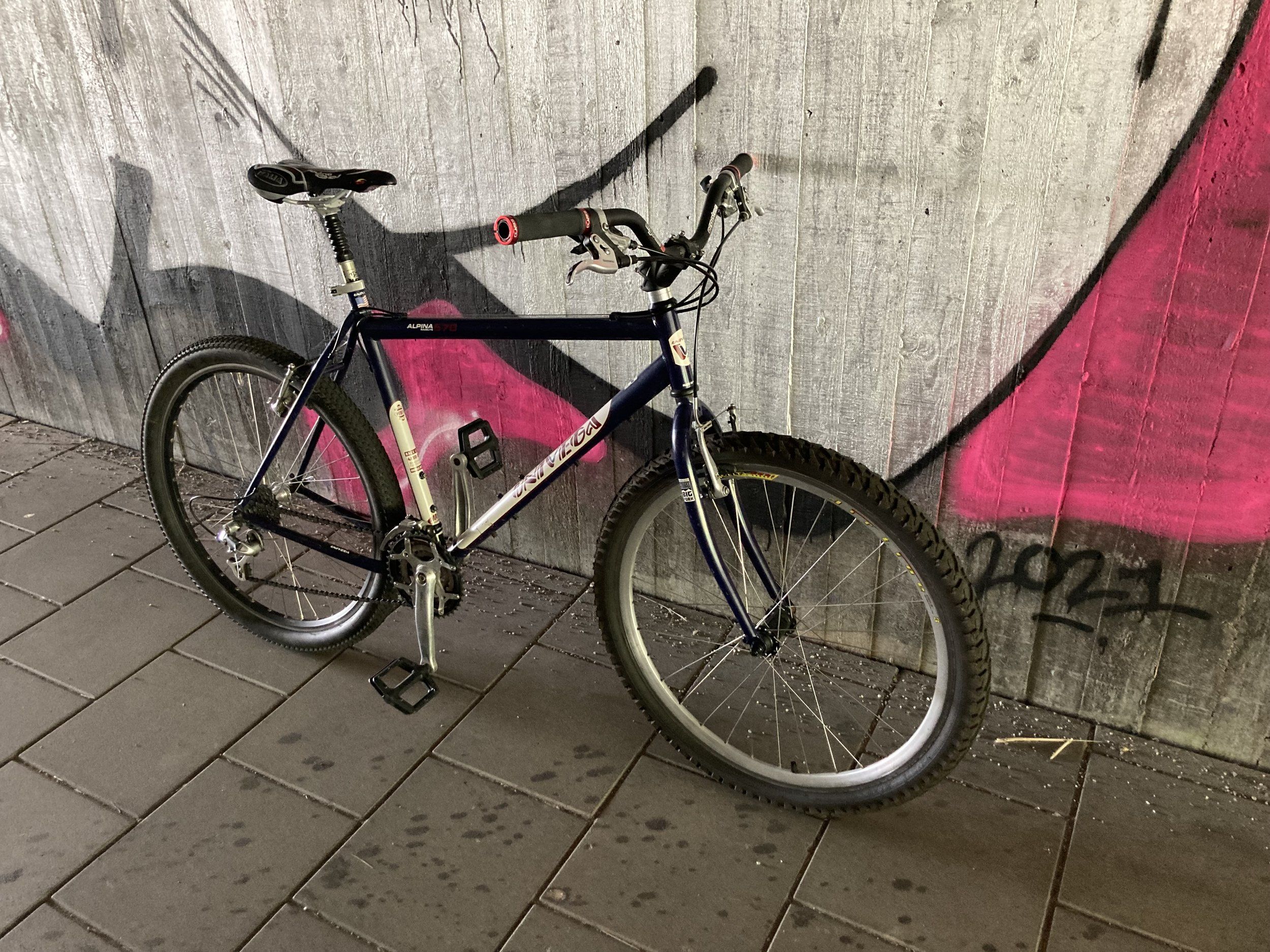

Hej på er!
Rätt mycket har hänt sedan sist.
Tog med sonen på en sväng på Spillepengens MTB-spår, och jodå, gammalt gummi spricker när det utsätts för belastning.
Så jag har bytt däck.
Sen bytte jag kassett och kedja av bara farten.
Wires och höljen kostar ju så lite, dom måste också bytas.
En kortare styrstam och ett bredare styre är snällare mot gubbryggen.
Handtag med röda metalldetaljer är lagom blingigt.
Original är inte riktigt min grej.
Har kört hojen på spåren utanför Genarp.
Fortfarande osäker på om jag mest vill åka i skog eller inne i stan.
Lite sugen på att sätta Kojak-däck på den.
.. och kanske en one by-konvertering. Om det kan göras med en liten budget.

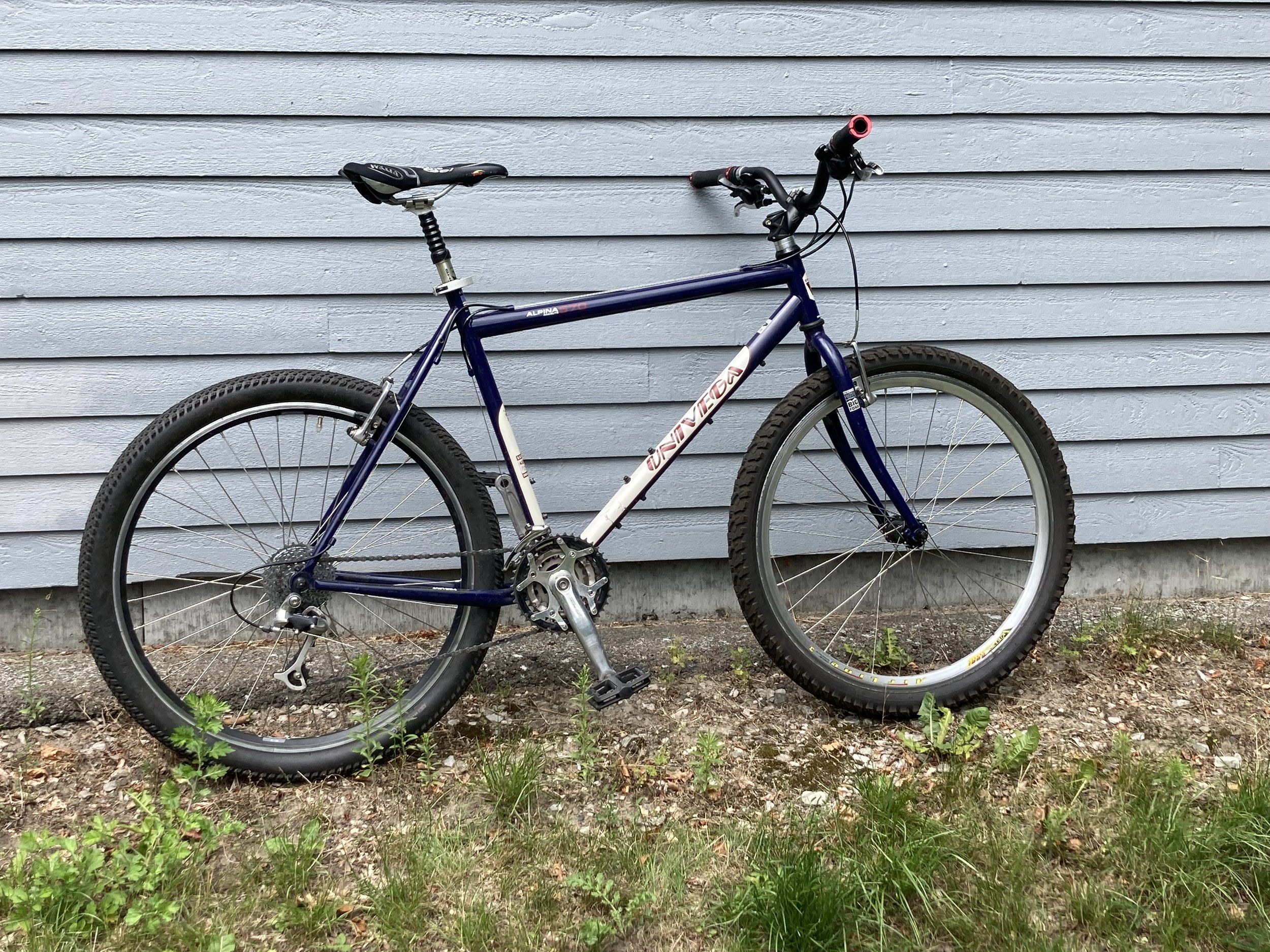

Köpte en vintage MTB, var hittar man delar?
Hojen i lantlig miljö

Riktigt fin! Min är som sagt röd och jag håller på att renovera den just nu då den i princip var helt original. Har du någon aning om vilket år den är ifrån. Ser ut att vara samma dekaler som på min så det vore kul att höra om du vet.
Har tyvärr ingen koll på vilket år den år från. Köpte den i princip helt i blindo.
