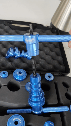

Men jag blir lite fundersam på spel i sidled, men de kanske är mer av en feature?
Inget jag direkt saknat på mina hemmagjorda pressar, vad säger expertisen?

De sista tecknen är bara olika tätningar, de första 4 ger dimensionen. Sen finns det fler dimensioner med samma diametrar men annan bredd än de som finns listade som också passar, står mm-mått på alla pressarna också som bonus.Ja ok, det låter ju bra...
Min hoj har 6900 och 6902 lager, fattar inte vad 1ZR samt 2RS betyder men det kanske passar då.

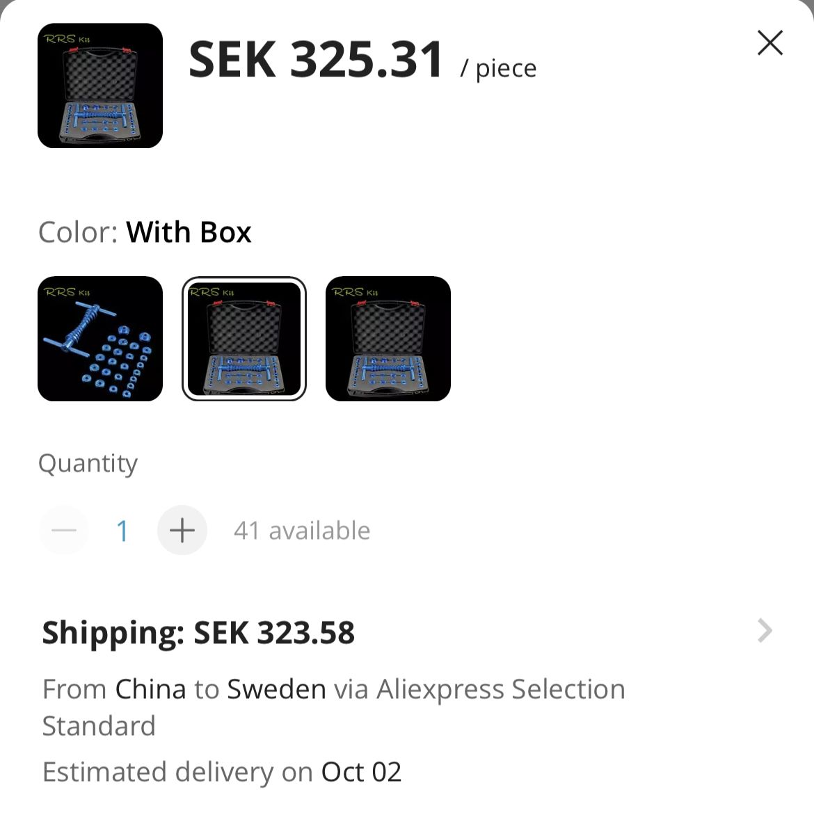

SEK 244.76 50% Off | Rrskit Bicycle Accessory Bearings Extractor Installation Tool Wheels/Hub Bearings Press Set BB Axis Soft Tail Frame Press ToolSnål som jag är. Nu verkar den inte finnas under 1000 sek (inkl. frakt). Är det någon som har tips på billigare pris?
Frakt på 320kr, urkSEK 244.76 50% Off | Rrskit Bicycle Accessory Bearings Extractor Installation Tool Wheels/Hub Bearings Press Set BB Axis Soft Tail Frame Press Tool

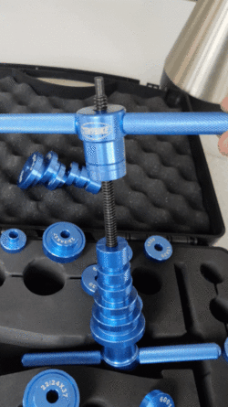

Själva funktionen ger sig själv när du har det i handen. En bricka på var sida. Det bara lagras många på varandra i lådan.Jag har beställt denna:
https://www.maxpeedingrods.co.uk/pr...c6GMCf6QkXvaFxbw37BGPfPOMFK_LlTwaAt11EALw_wcB
Funkar den på lagren i ramen tror ni?!

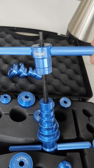

Och bonusfråga: sånt pressverktyg ni beställt - jag fattar inte riktigt hur de fungerar. Har man en ”bricka” på baksidan av där man ska pressa in och en ”bricka” mot själva lagret och sedan bara skruvar man ihop så att lagret pressas in?
(På alla bilder sitter ju en hel drös med ”brickor” på själva gängan…)
Edit: nån som orkar göra en video eller ta en bild bara för att visa själva funktionen?
Tack! Jag tror jag fattar.Själva funktionen ger sig själv när du har det i handen. En bricka på var sida. Det bara lagras många på varandra i lådan.
En sida kullagrad och en stum. Den kullagrade sidan på lagret som ska pressas in. Passar massor av storlekar lager. Till ram, vevlager mm. Det behövs ingen film. Köp och börja använda
