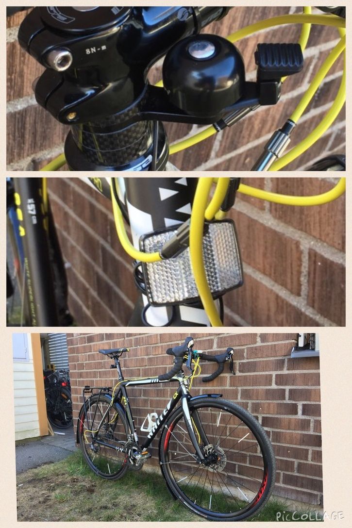

Det finns otaliga trådar där folk söker tips inför cykelköp, jag själv är skyldig till några. Jag tycker att engagemanget för att bidra med tankar och tips i dessa märkligt nog aldrig verkar sina vilket är jättekul.
Hur som helst tänkte jag ge något tillbaka i form av mina erfarenheter av rubricerad cykel. Jag valde mellan denna och en Rose DX 2000.
Storlek
Jag är 187 lång(90 i grenmått) och valde en ram i storlek XL, bytte styrstam till en något kortare och sitter som en kung nu. Jag har 46 i skor och cykeln har ett visst toe overlap, dock inte så det stört mig ännu.
Ram
För mig är det viktigt att ramen har goda möjligheter till montering av skärmar och pakethållare samt att det finns tillräckligt med utrymme för lite bredare dubbdäck. Den här ramen uppfyller alla mina krav. Jag är sugen att prova om det går att fläska i ett par 2" däck innan jag monterar skärmarna. Det borde kunna gå. Om man ska nämna något negativt är det väl isf färgsättningen, cykeln ser ut som en barncykel. Åter igen, väldigt subjektivt.
Sadel
Originalsadeln känns helt ok, jag upplever den som något bredare än vad som brukar sitta på vid leverans. Tanken var att byta den mot en Romin men det får vänta.
Vikt
Jag har inga siffror men cykeln känns lätt och smidig. Det är så klart väldigt subjektivt och beroende på vad man haft tidigare.
Styre/reglage
Styret är något smalt men jag antar att det är en vanesak. Jag uppskattar den platta ytan på ovansidan. Jag trodde inte jag skulle sakna frog legs men det gör jag. ev monterar jag sådana senare.
Växlar/bromsar
Cykeln är specad med 105-växlar. Lite volvo över dom, gör vad dom ska på ett tryggt sätt men varken mer eller mindre. Bromsarna däremot, hybridbromsar TRP HY-RD, vilken underbar känsla! Lätta att dosera och med ett grymt bett. Aldrig mer mekaniska skivbromsar!
Känsla
Jag gillar cykeln, riktigt bra komfort och den känns kvick. Den klättrar fint och känns trygg utför. Det bör dock tilläggas att jag bara kört den under några pendlingssvängar än så länge men det är inte omöjligt att den får bekänna färg på lite grusbus framöver. Byggkvaliten känns mycket bra.
Service/inköp
Jag köpte naturligtvis cykeln på XXL. Jag fick i vanlig ordning kanonservice och man gick igenom cykeln före leverans medan jag väntade. Jag upplevde personalen som både kunniga och engagerade. Xxl kunde inte erbjuda de skärmar och pakethållare som jag ville ha, det tror jag beror på att man precis ska dra igång cykelsäsongen.

Jag blev så jävla nyfiken själv så jag kunde inte hålla mig. Den väger in på 10,88 kg i storlek XL med fram och baklampor, ekerreflexer samt Shimanos vändbara pedaler monterade. I övrigt helt original. Kan nog spara lite vikt på däcken när det blir dags för sommarsulorna. Bild får bli en annan dag, kanske när jag fått på pendlarkitet som nu ligger i Malmö på väg norrut..

Nu är prylarna på plats. Det krävde en del tålamod, vinkelslip och modifieringar. Jag är nöjd med slutresultatet men jag kan väl inte påstå att jag tycker cykeln är särskilt snygg. Målet var en praktisk hoj och det blev det. Nu ska jag bara få tag i en lampa/reflex som passar i Tubus fästen så är jag klar.

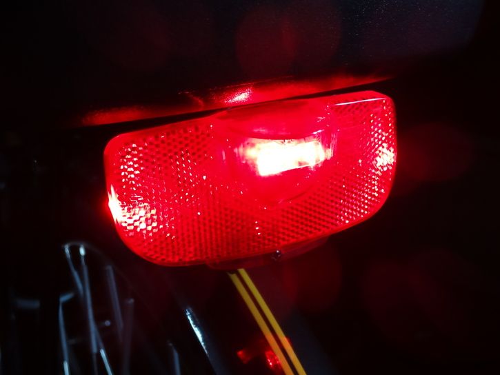

Å en riktigt bra baklampa på det!
B + M 4DToplight

Vad är det för vit reflexmodell som passar på styrröret? Smart placering, så trött på alla hojar som har vitreflexen på styret. Där vill man ju ha andra, roligare & viktigare grejer.
Köptips - White CX Pro
jonja skrev:
Helt vanlig vilken-som-helst reflex där jag slängde fästet och borrade fyra hål i baksidan av reflexen som jag drog i tunna buntband genom.

Jo, min trainer har bara lätt motstånd. Din Felt är ju allt denna inte är - din blev oerhört snygg med silverfärgad metall och läderbruna detaljer. Är den bra?
NickPick skrev:
> Fästet till ringklockan då?
Det är ett som ersätter en spacer. Köpt från någon tysk butik. Gissar rose eller actionsports
