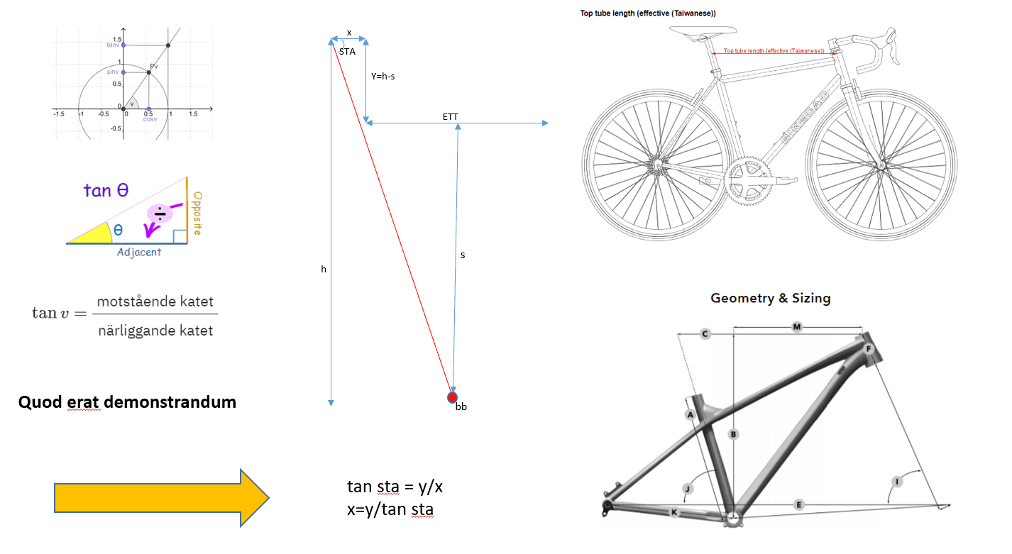

När sadelvinkeln börjar närma sig, eller passerar, 77-78 grader, är det ens möjligt att sitta och mosa på på slätan, eller kommer jag att bli hänvisad till 100% ståcykling? Jag sitter som tidigare nämnt högt, med stort drop till styret, hamnar man obehagligt långt fram?
Det är ju nästan inga cyklar i tråden som har ett sadelrör som går rakt från BB med en "normal" sadelrörsvinkel. Man har angett vinkeln vid en godtycklig höjd och om du sitter högre än denna kommer du sannolikt har mycket flackare "effektiv sadelrörsvinkel". Att fråga om tips kring denna låtsatssiffran är bortkastad tid. Det är inte så att ett angivet gradtal för en cykel är jämförbar med ett från en annan cykel.
Jag bruka mäta effektiva sadelrörsvinkeln, alltså där sadeln är, inte vid höjden av styrlagret, på en bild. Och kan relativt enkelt justera mätningen för olika sadelhöjd. Då kan du jämföra med en nuvarande cykel. Sen borde avståndet mellan sadeln och styret blir ungefär den som du är nöjd med nu. Det kan du mäta på samma bild.
EDIT: för att får en referenslängd funkar hjulbasen bra.

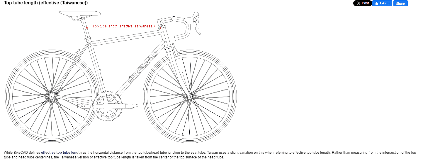

TTe (eller TTTe som det enligt bikecad ofta handlar om) är också ett värdelöst mått men ett av få alternativ att titta på.
Vill man go all in så kan man titta på RAD som är det mest värdelösa av alla mått för sittcyklare.
Jag brukar inte mäta vinken alls, utan hur långt bakom vevlagret sadeln hamnar. Det intressanta är ju triangeln vevlagercentrum - där jag sitter på sadeln - handtagen, samt hur denna så att säga är roterad i det vertikala planet. Med för brant sadelvinkel undrar jag om det är risk att inte kunna justera sadeln tillräckligt i längsled för att hamna på ett rimligt horisontellt avstånd bakom vevlagret, och därmed antingen rotera eller trycka ihop ovan nämnda triangel framåt, vilket i sin tur borde leda till att det känns som man sitter för mycket ovanför styret?
Vill man go all in så kan man titta på RAD som är det mest värdelösa av alla måt för sittcyklare.
Ja, man kan också mäta hur långt bakom vevlagret sadeln hamnar. Det är egentliga måtten man är intresserad av, men det är lite svårare att mäta. Jag brukar räkna ut det från effektiva sadelrörsvinkeln och sadelhöjd.
Som jag skrev är viktigaste att avstånden mellan sadeln och styret blir ungefär samma som du är nöjd med. Om effektiva sadelrörsvinkeln är brantare än på din nuvarande cykel och du inte kan flytta sadeln längre bak, så behöver du längre reach (eller längre stam, men det vill man oftast inte). Vid samma avstånd mellan sadeln och styret hamnar man inte för mycket ovanför styret. Sen kan man tycka eller inte tycka om att har vevpartiet längre bak när man har ett brantare sadelrörsvinkel.
Själv hade jag problem med för brant sadelrörsvinkel och som lösning letade jag efter och hittade en sadel som kan flyttas lite längre bak. Nu har jag just bytt dropper och fick jag nästan 1 cm kortare offset. Nu känns det att jag sitter lite för kompakt vid transportcykling. Reach på den cykeln är dock lite på korta sidan för mig. En cm extra reach skulle lösa det.

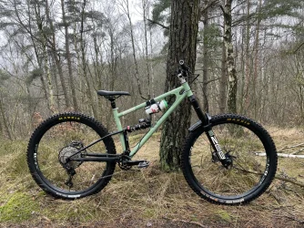

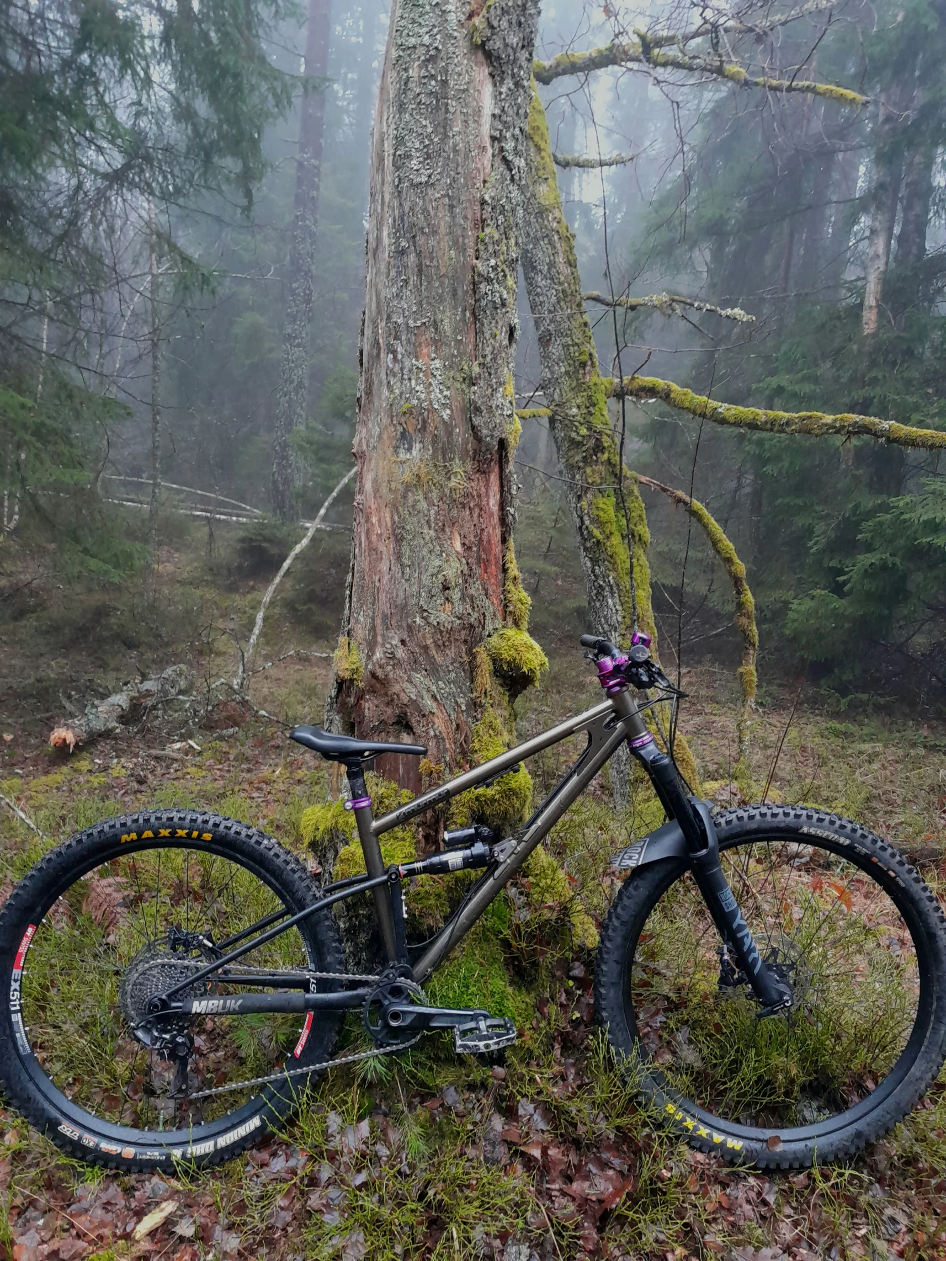

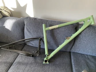

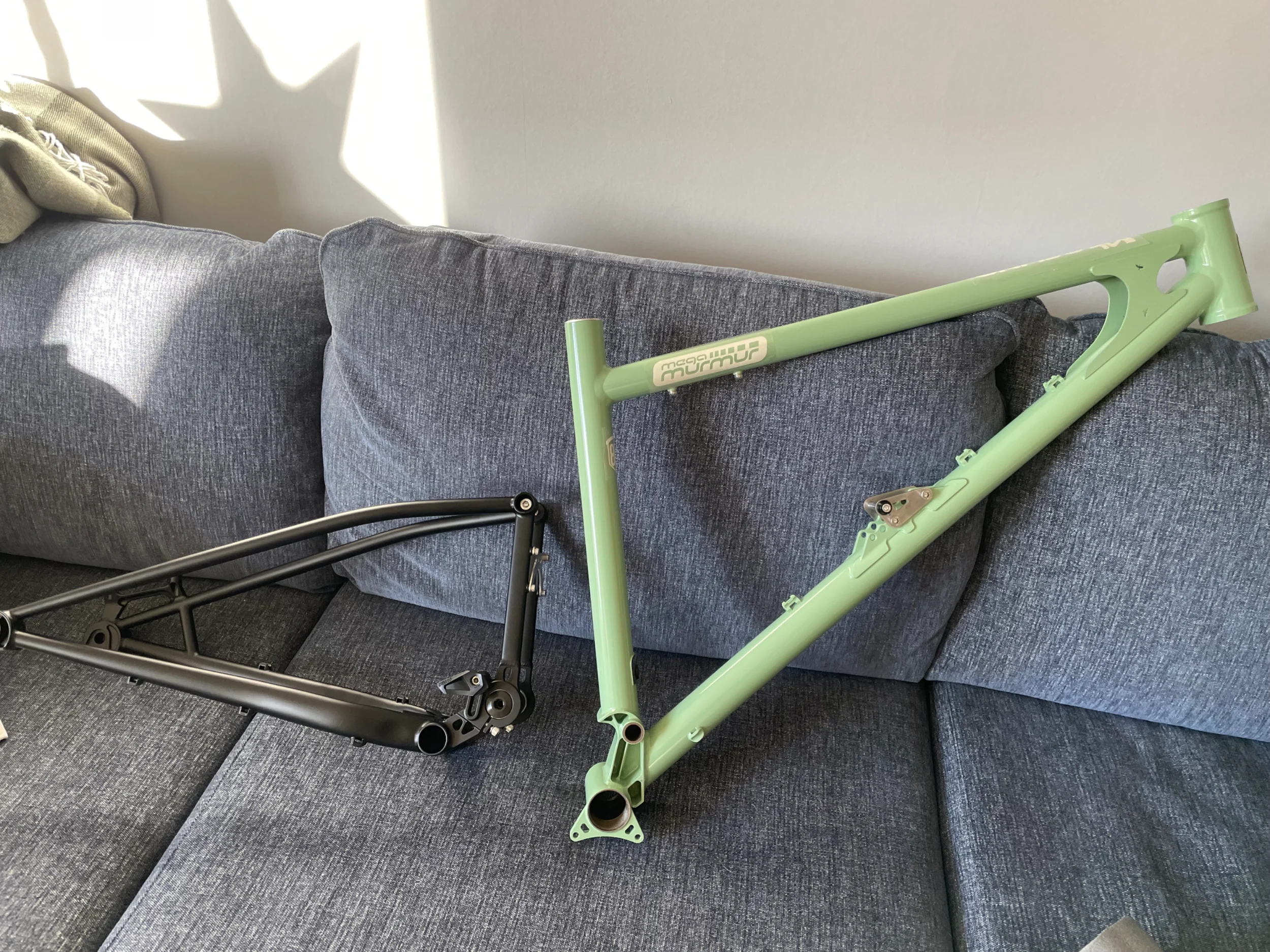

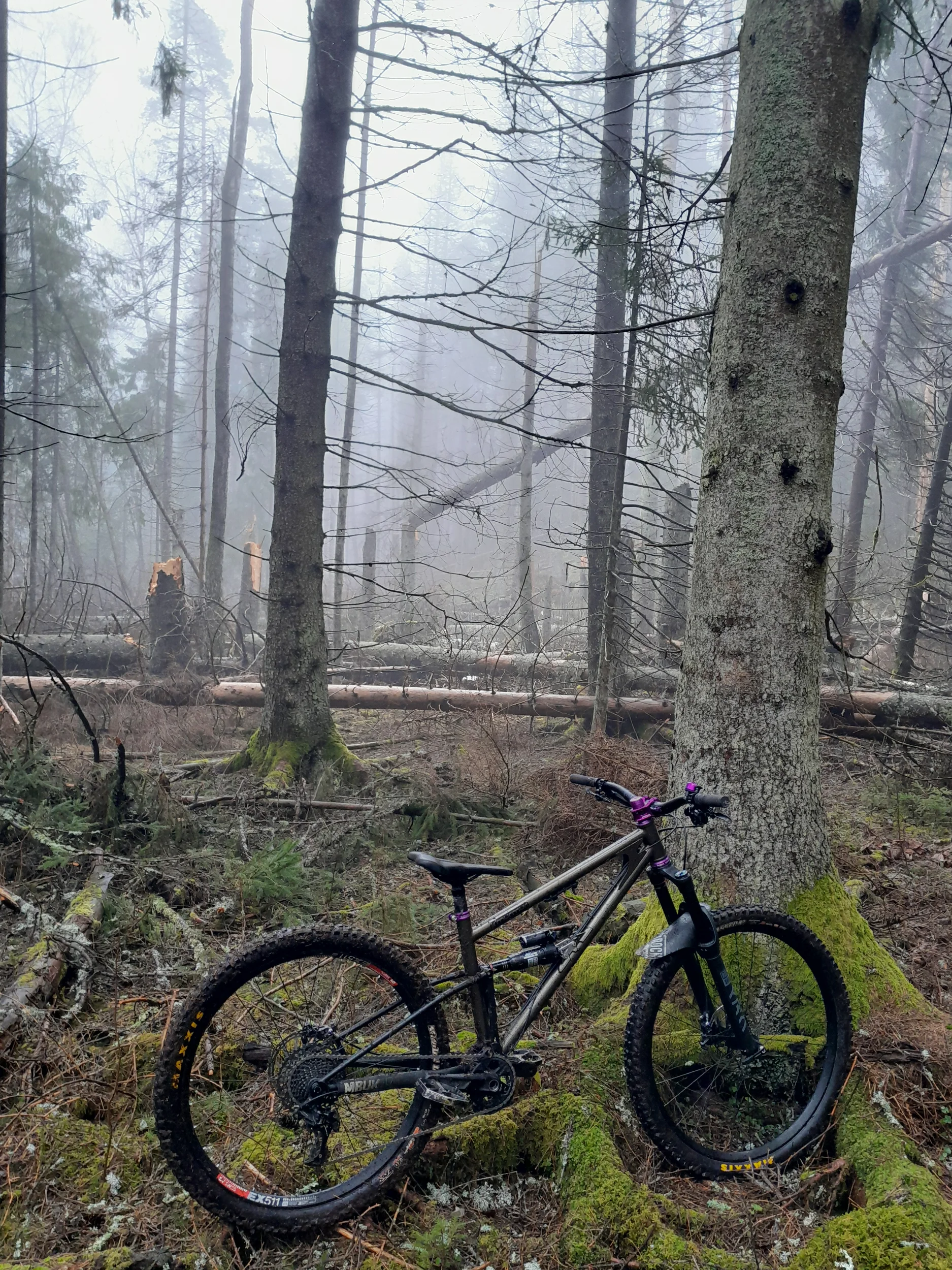

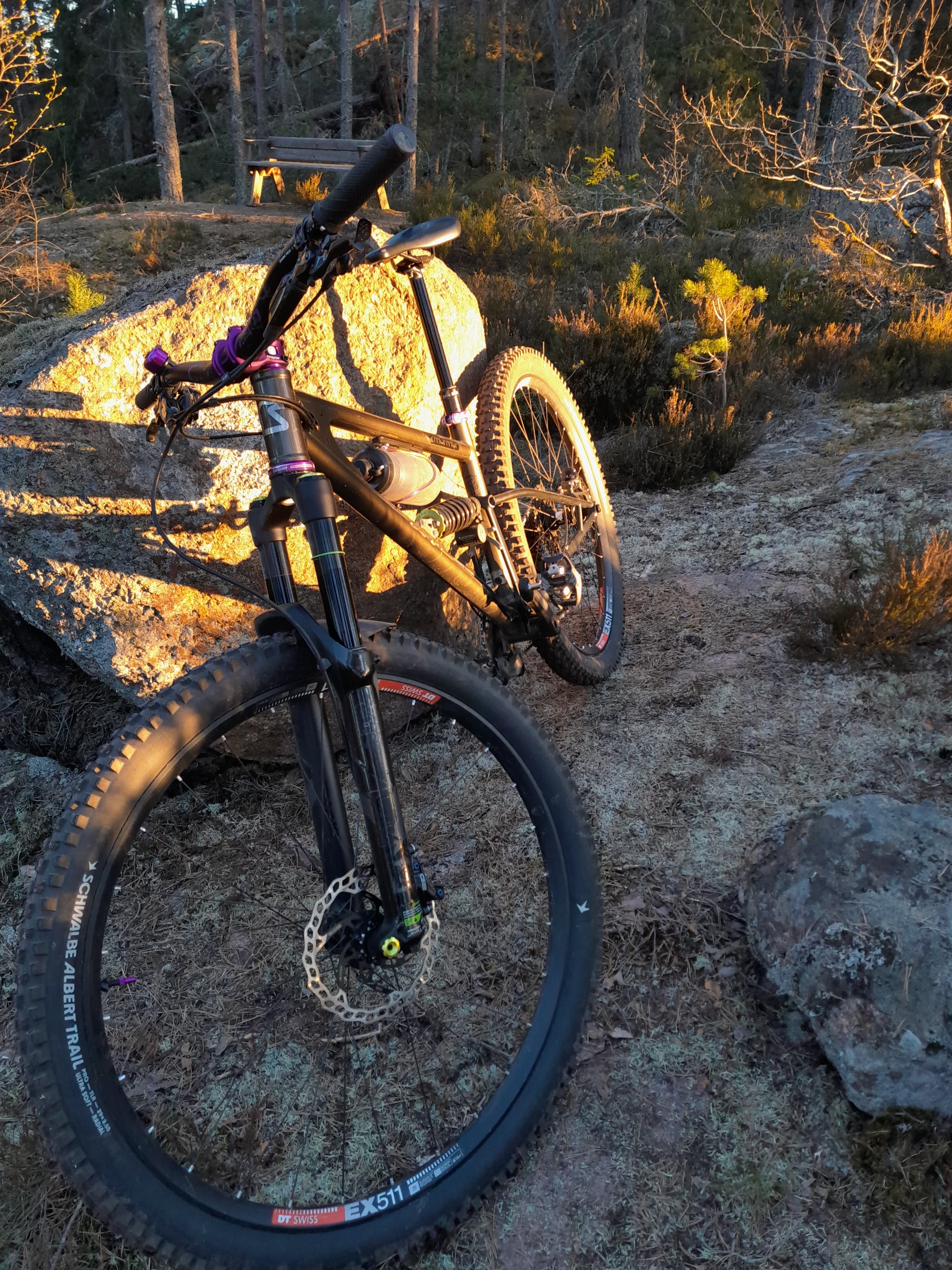

Nu har ju den här tråden varit död ett tag men tänkte se om jag kan väcka lite liv i den.
Fick nyligen hem min ram och har nu byggt upp en cykel som jag drömt om i drygt tre år.
Det blev en Starling Mega Murmur, storlek L i den fantastiska gamla Land Rover-färgen RAL6021
Blev något förvånad när jag vägde den färdiga cykeln, hela 18 kg. Nu har jag ju inte alls fokuserat på ett lättviktigt bygge men trodde verkligen den skulle kännas tung och slö. Men nu efter två första rundorna är jag positivt överraskad, känns bättre i klättring än min förra Trek Slash från 2022 i kolfiber.
Cane Creek Kitsuma Coil, Zeb Ultimate, Shimano XT bromsar och drivlina. DT Swiss EX511 med 350-nav och Cush core bak, tannus armour fram.
Sjukt nöjd och kan verkligen rekommendera Starling!

Oj oj, den blev jag avis på. Är svårt sugen på en Mini-murmur, men det är lite svårt att bli helt övertygad om det lämpliga i att köpa en tung och dyr cykel med jättelite slag. Men tids nog ska jag nog lyckas övertala mig själv, ditt inlägg hjälper till!
[Köptråd] Fulldämpat stål, vad vill jag ha?
Som Joe brukar säga, vikten spelar inte så stor roll. Visste inte vad jag skulle tro om det men tycker nog det kan stämma alltså!
Skulle du inte kunna köpa en standard murmur och då köra den med både kortare och längre slag?
Jag köpte min via Bike The World som dom sålt cyklar via men när jag mailade med Joe från Starling så sa dom att dom skulle sluta leverera via dem pga inte skött betalningar. Det ledde i mitt fall att jag fick vänta från 26 augusti förra året till 14 februari i år att få ramen vilket sög, så gissar på att man då får köpa direkt från Starling, surt med import och skit från England.
Men med det sagt: KÖR! Är så glad över cykeln!
Mjo, du har nog rätt, men svårt att komma ifrån att det hade känts bakvänt att min "lilla" cykel hade blivit tyngre än den stora.
Men det spelar ju egentligen ingen roll så länge det känns snabbt och piggt, och min Orange har övertygat mig om att brittisk singelpivot är optimalt.
Såvitt jag förstår är väl Mini-Murmur och Murmur exakt samma förutom dämparen, så du har väl helt rätt i att man kan köpa vilken som. Men det är nog det kortslagiga utförandet som lockar mest, även om mellan-Murmur säkert är vettigare. Velandet fortsätter...
Kul att det finns en Starling i stan i alla fall, grymt val! Hoppas vi möts i skogen någon gång.

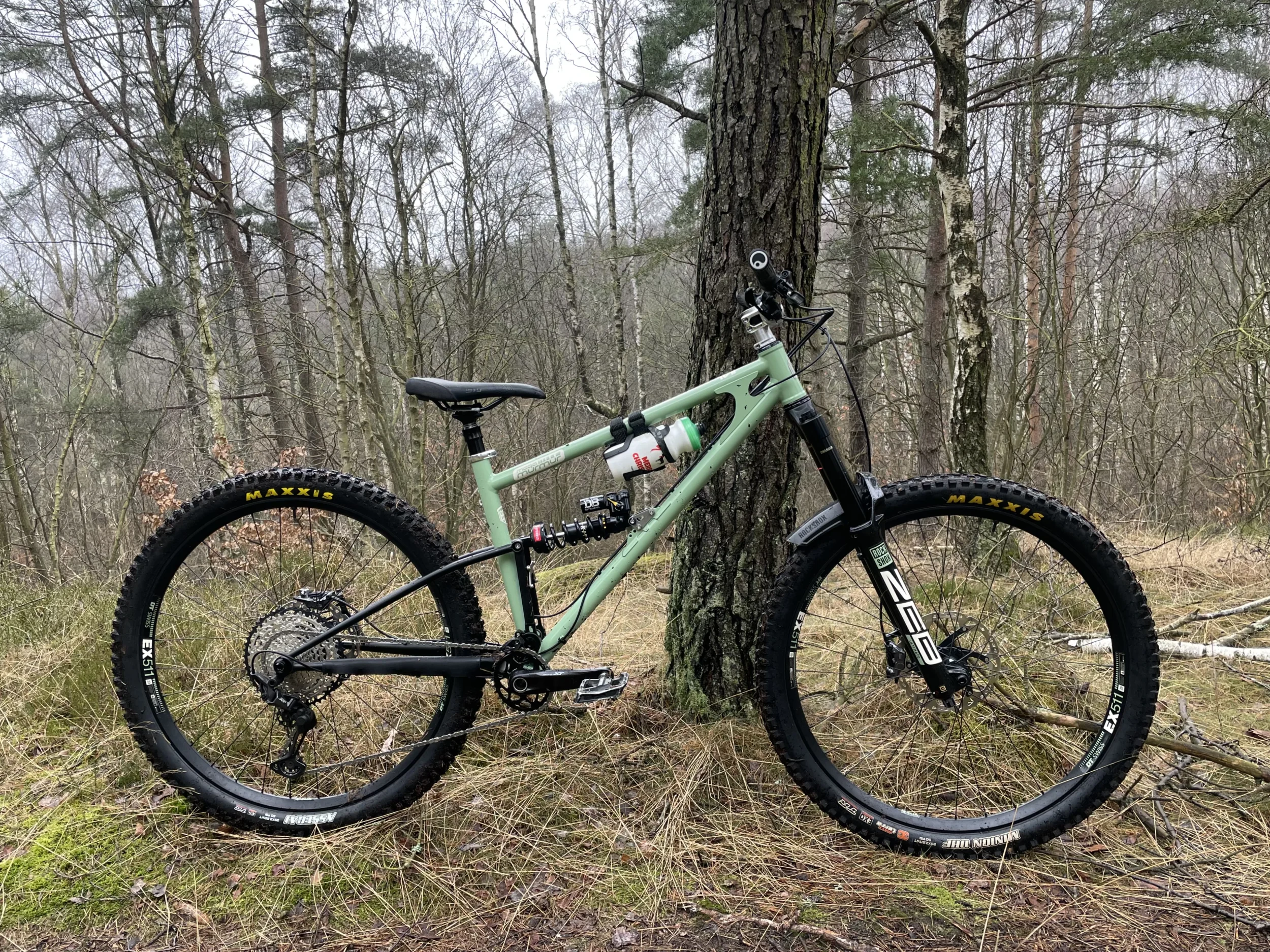

Mycket snyggt! Hur är flexet i svingen? Hört lite gnäll på det...
