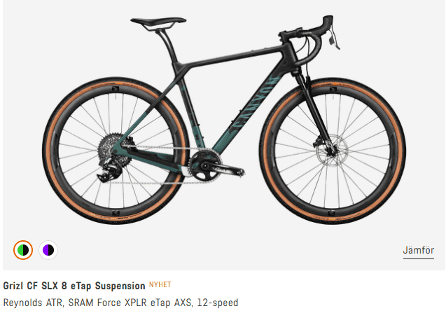

Jag tror också att vi kommer få se mer av den sorters hojar. Här är en liknande från canyon:
Borde vara en riktig dräpare på lopp som cykelvasan.
Dock börjar gränsen mellan krallig gravel och XC-raket suddas ut, den största skillnaden blir bockstyre vs rakt styre.

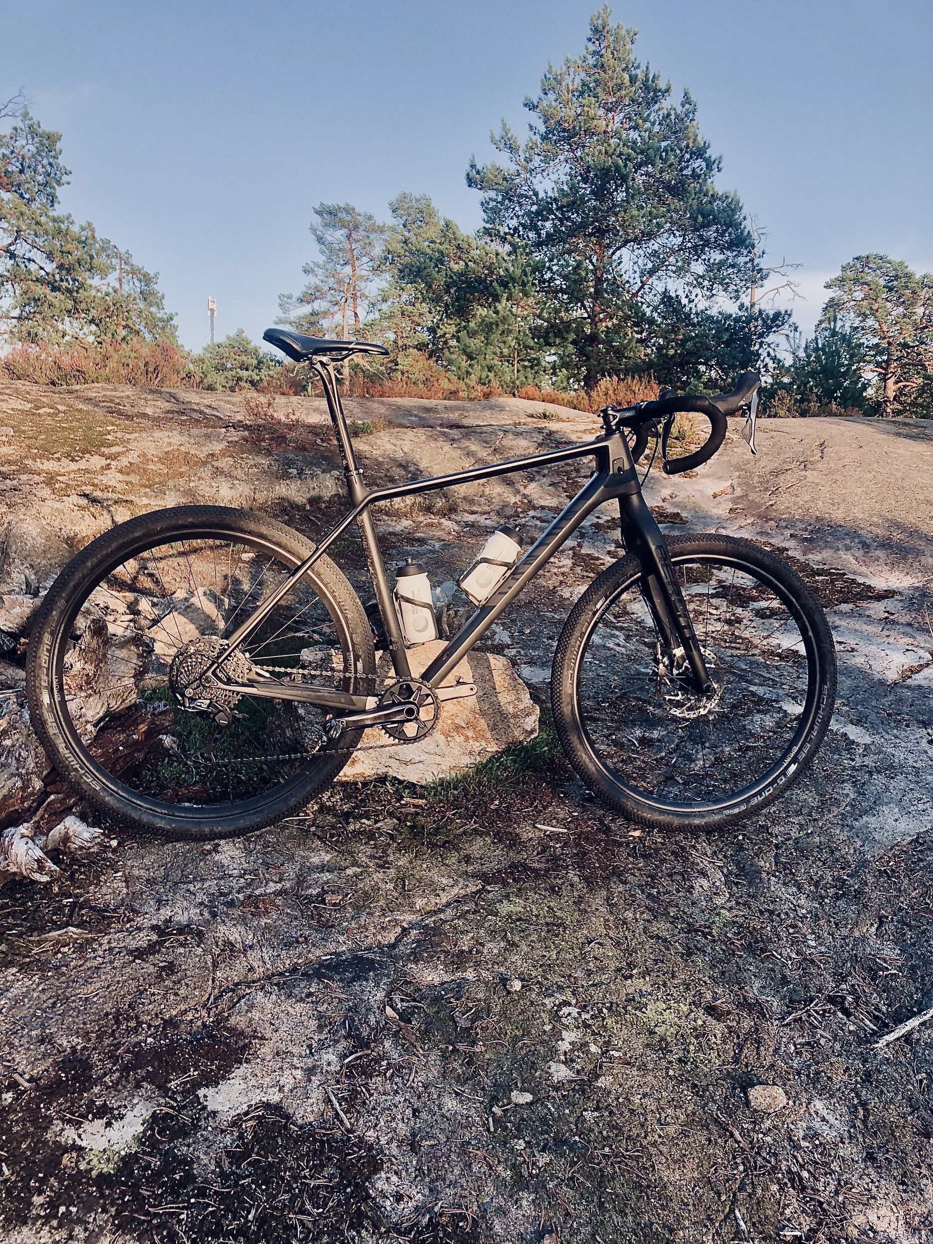

Byggde ”gravel” av min gamla xc. Blev en cykel som inbjuder till både långa och korta äventyr på både väg (grus) och stig!
Snyggt bygge, ser ut som att det skulle komma direkt från tillverkaren i det formatet. Nu när du haft samma cykel fast med olika styren, hur skulle du jämföra bock vs rakt? Hur är kontrollen och komforten på stigarna? Med vilken konfiguration tror du att du skulle köra snabbast på tex vasaloppet?

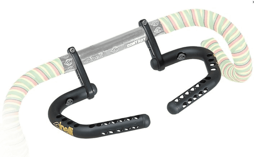

Det luriga med de där drop whatevers är att styret måste ha oförändrad diameter och inte börja böjas där man sätter fast dem. Plus att man inte vill att de ska ta i ramen när man svänger. Men annars så är det nog ok.
Vissa sätter ju vanliga framåtriktade bar ends så långt in som möjligt på styret för att kunna få mer aero position på cykeln.

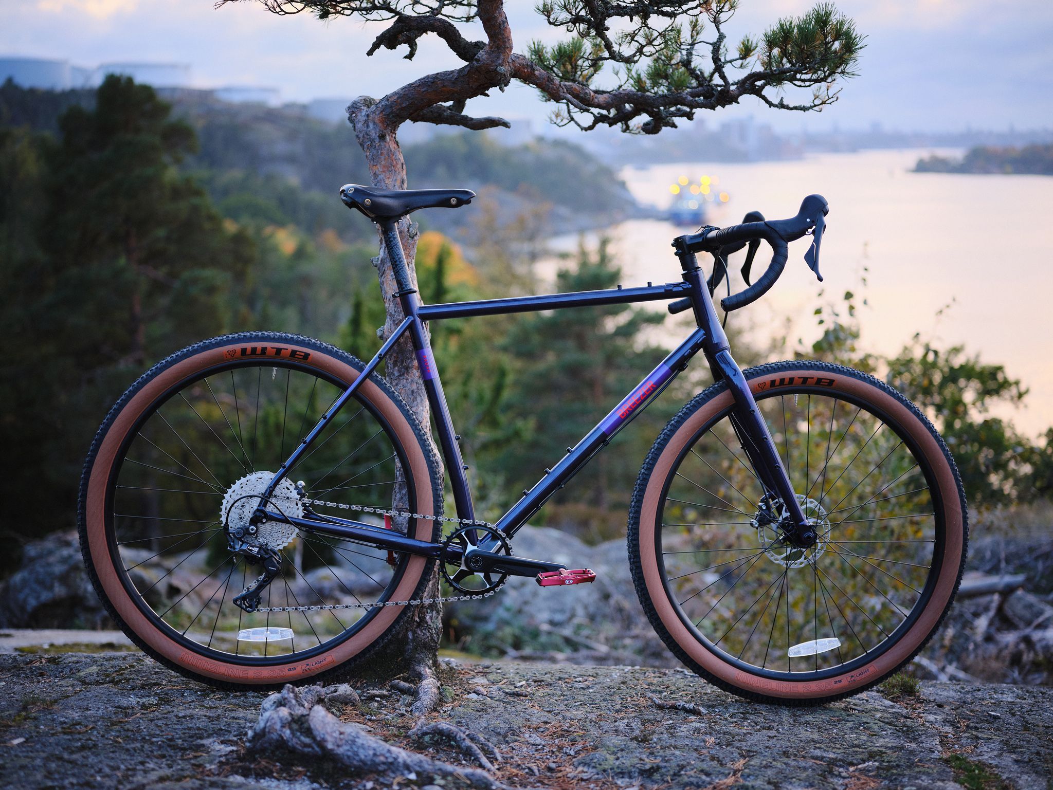

Men svårt att nå upp i samma visuella uttryck som drop bars på MTB. Min målbild har varit en samtida version av barndomshjälten John Tomac sent 80tal/tidigt 90talet nöjd om jag når upp till 10% av coolness, prestanda på hojen har alltid vart sekundärt!
