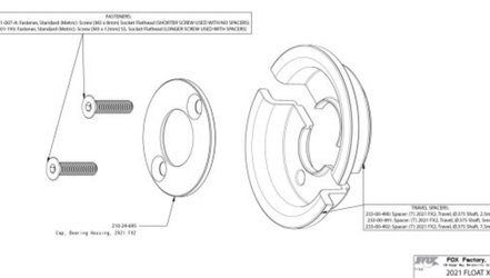

Tjena, jag har en fox X2 från 2022 som just nu är 230x65 och undrar om någon vet hur man kan få den till 230x62.5. Jag har hört att det ska gå men är osäker på vad man behövde för del för att göra det då jag bara hittar information på 2019 modellen.
Korta slag på Fox X2
Har du någon aning var man kan hitta en sån som jag antar bör vara 2.5mm
Det finns att finna hos välsorterade cykelbutiker eller på nätet.

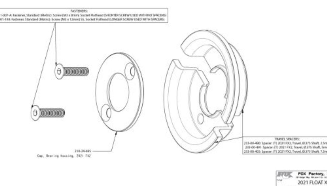

Har du en 2021+ X2 med 65mm stroke och vill ner till 62,5 så behöver du:
2x 019-01-193 (längre skruv för att hålla travelspacers på plats)
2x 233-00-490 (travelspacer 2,5mm)
Bifogar en bild.
