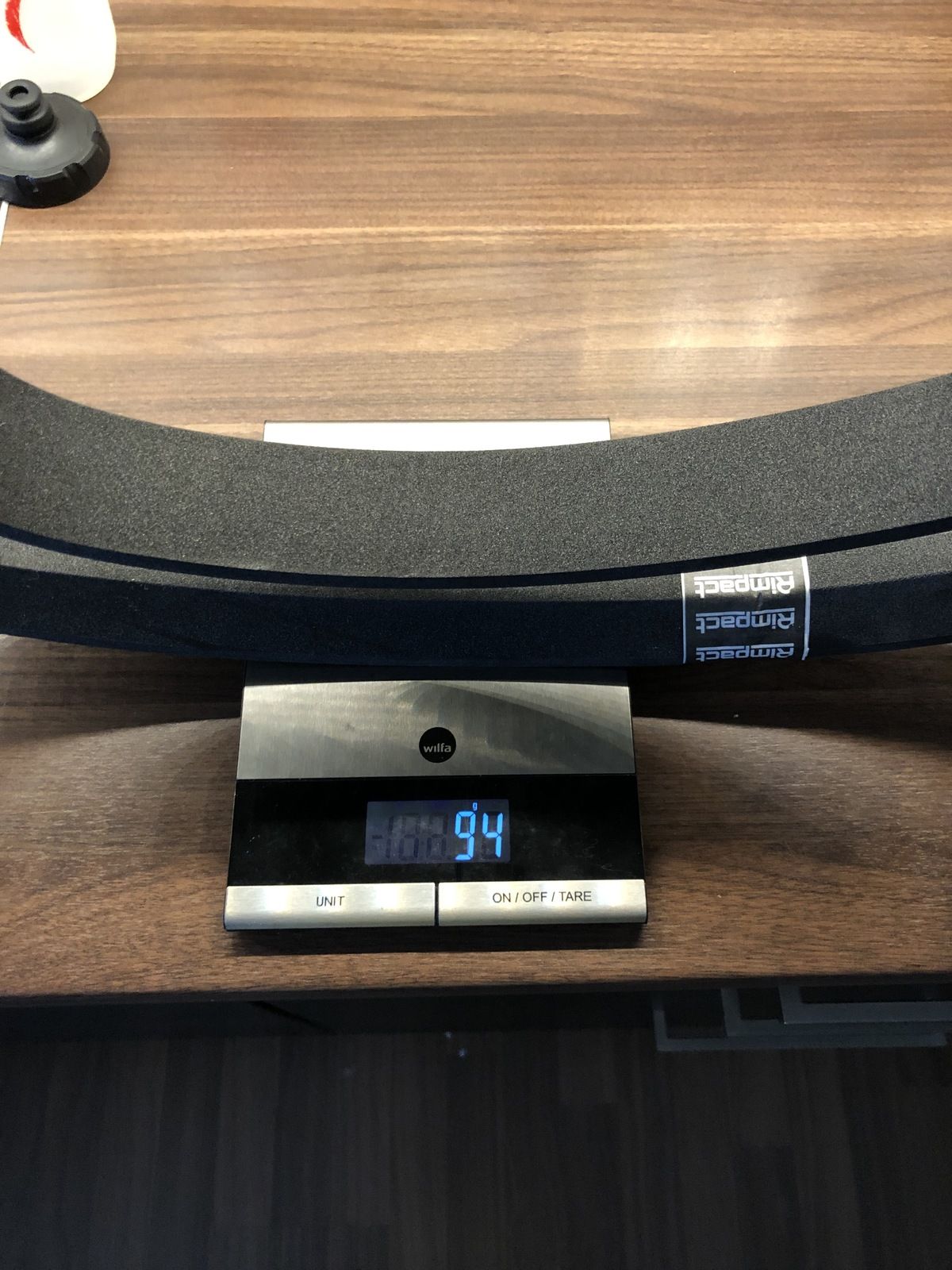

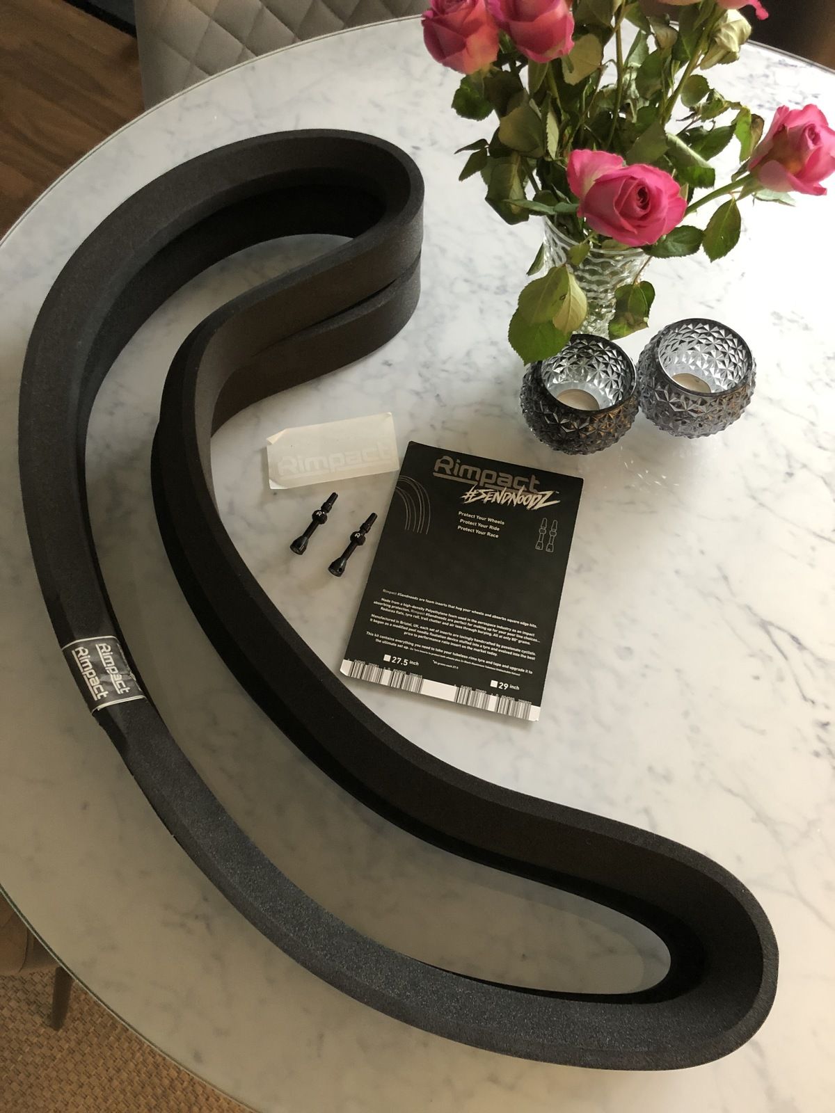

Har ni verklig vikt på dessa nube?
Mina 27,5+ Rimpact vägde 120g, denna är 62mm bred.
29" 94g för breda modellen men den är 45mm bred.

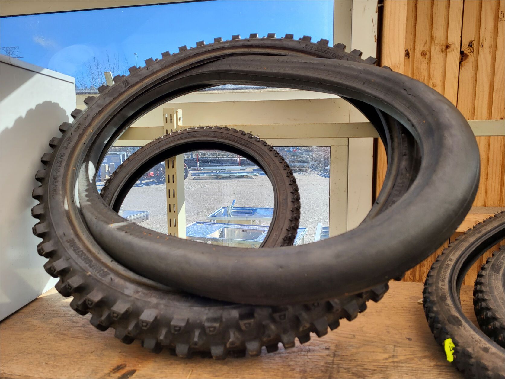

Gjorde en intressant upptäckt idag på Återbruket. Det var MC-däck där med korv i däcken. Rätt stabil korv också, det kändes lite som att de kör utan luft/gucka och bara denna!?
