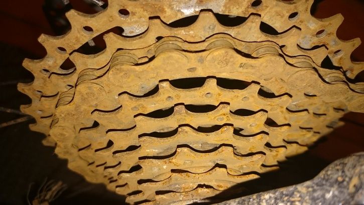

Tog ett kort på nuvarande kedja och kassett. Några tips? Funderar om bakväxeln kan vara felinställd då den växlar lite dåligt.
Det roliga är att jag tog bilden nyss...
Bakväxeln är nog inga fel på, däremot rosten på kedjan, kassetten och förmodligen resten av cykeln. Lär dig sköta cykeln, regelbunden rengöring, vatten + diskmedel räcker långt, sen smörj med kedjeolja. Plocka isär lager lite då och då, rengör och lägg i nytt fett. Jag kör omkring på en mtb från början av 90 talet som är skött på det sättet, den går året runt. Det är tre år.sedan jag bytte kassett, kedja och klingor fram och det kostade mig ett par hunkor. Vissa grejer är jätteslitna nu men.allt fungerar som det ska.
Kostnad för cykelpendling
Mathias B skrev:
> som det ska.
Mata inte trollet.

GurraG skrev:
> Mathias B skrev:
> rosten
> av
> sen
> då
> kör
> som
> runt.
> och
> hunkor.
> fungerar
> > som det ska.
> Mata inte trollet.
Det är bara lite ytrost, mycket försvinner vid rengöring. Tycker Mathias svar var bra! F.ö gäller ditt svar alla i tråden, GurraG. TS kan ju inte mena allvar med sin uträkning?
