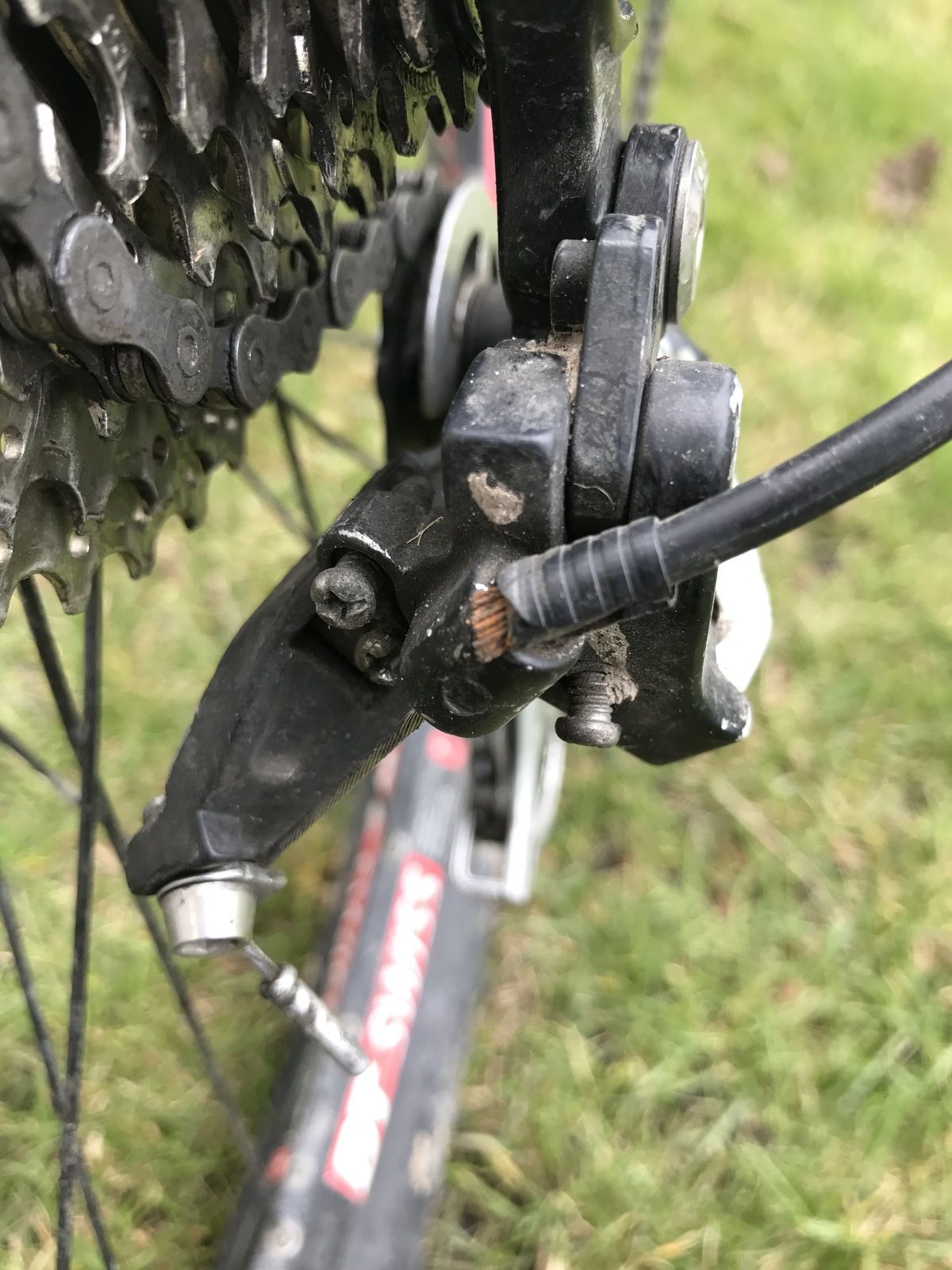

Stort tack för hjälpen! Det var att skruva lite på ändlägeskruven och nu funkar det fint. Däremot är kabelfästet lite sargat, får nog byta kabel snart..
Eh, jag nominerar kabelhöljet till boven i dramat. Ändläget har nog varit feljusterat en längre tid.
Imponerande att det växlar hyfsat överhuvudtaget.
+42
Att det funkar är ett mindre mirakel.

Men asså, ska det se ut sådär? Ska det inte sitta en justermutter (barrel adjuster) vid änden av höljet?
Nä, den brukar sitta uppe vid reglaget. Däremot är ju änden på höljet helt trasig och går inte ner i "koppen" i växelföraren. Som sagt helt sjukt att det funkar alls.
