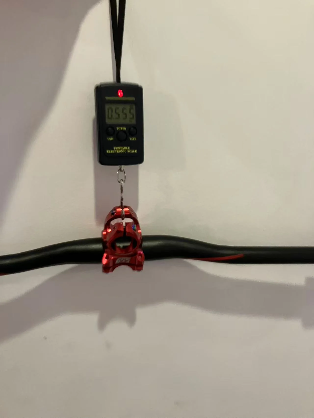

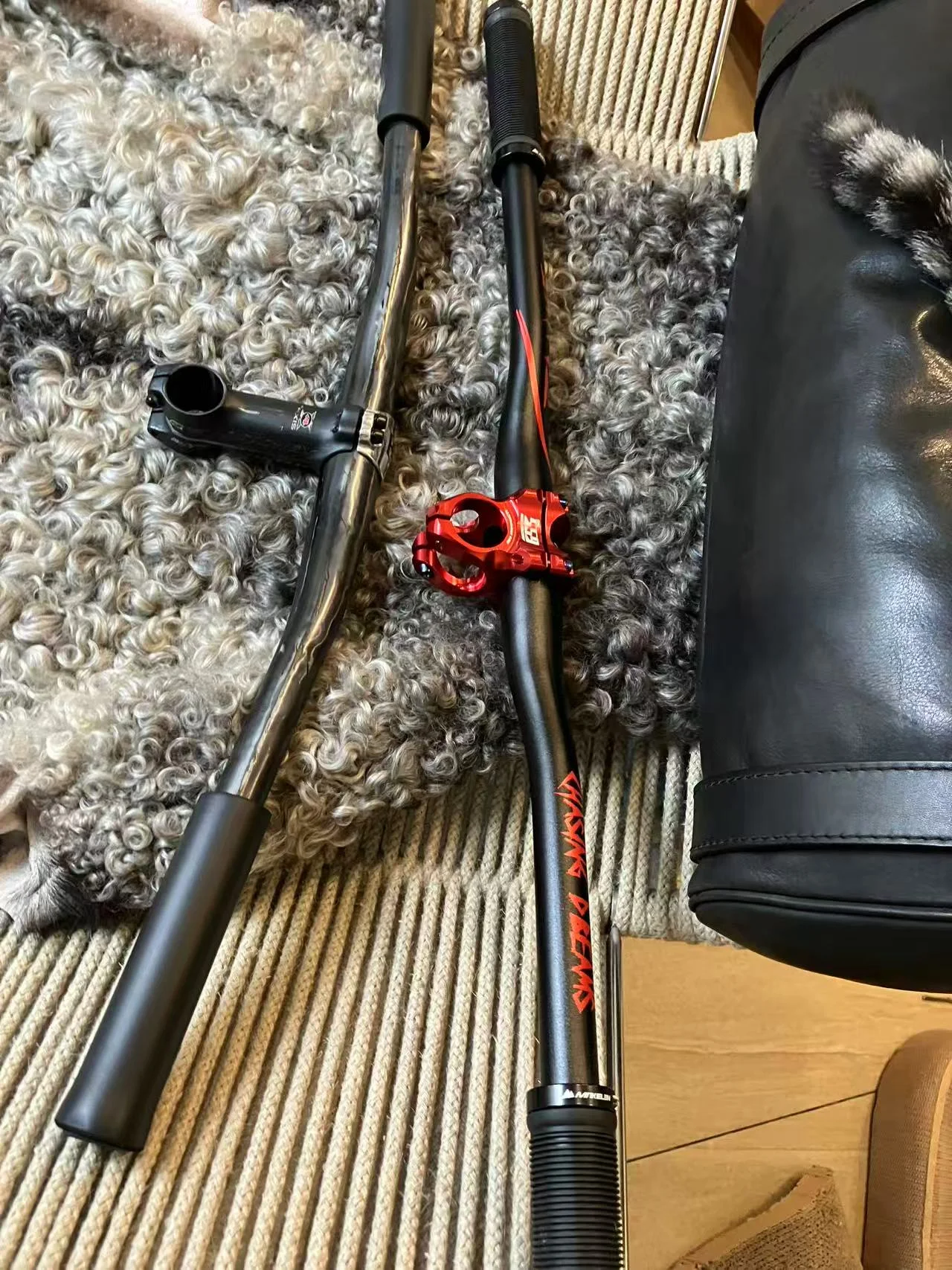

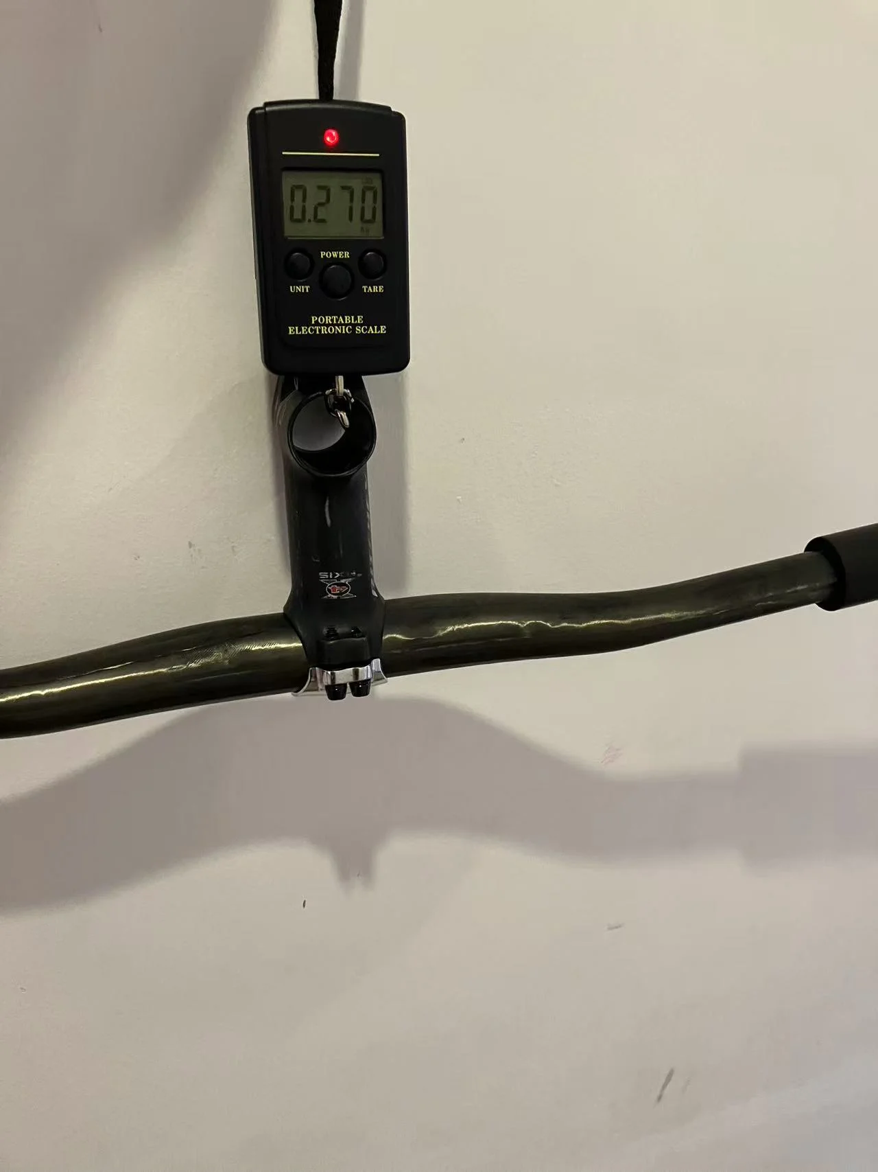

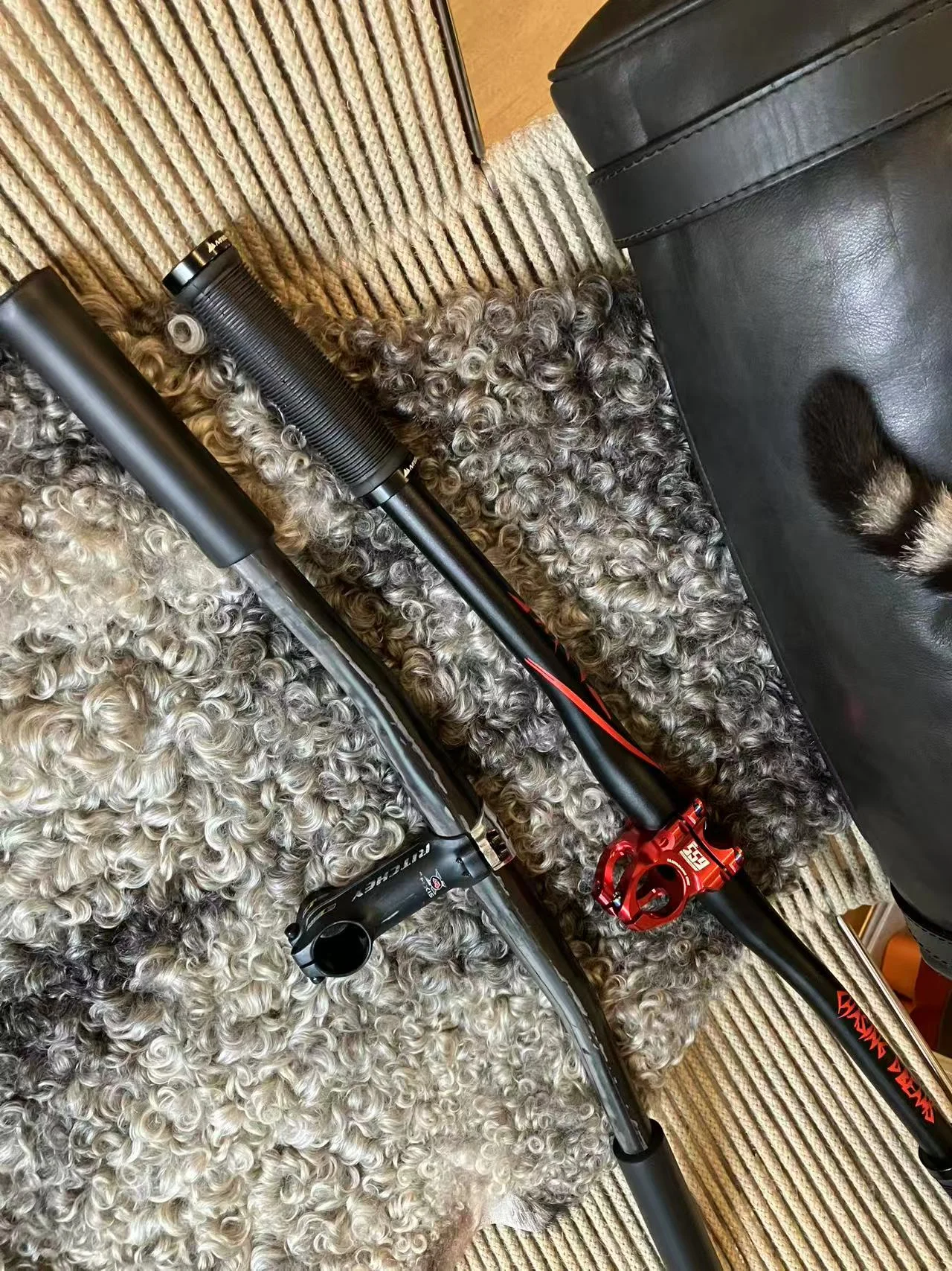

Styren och styrstammar. Ett gammalt Easton Monkeybar nanotube carbon strippad på lackering och loggor med en lätt Ritchey stam som har hängt med sedan länge. Det andra är styre och styrstam från den lokala cykelbutiken i en småstad i Kina. I de mindre städerna i Kina kör ungdomarna på bakhjulet fortfarande med 26" hojjar. Det är populärt med täta engagement-nav som låter mycket.

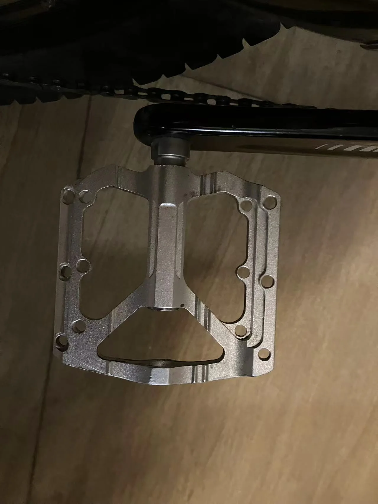

Pedaler med borttagna dubbar och gängor bortborrade. Minskad vikt, men viktigare vinst är att lättare att flytta foten på pedalen samt minskad risk för skador av dubben på smalbenen.

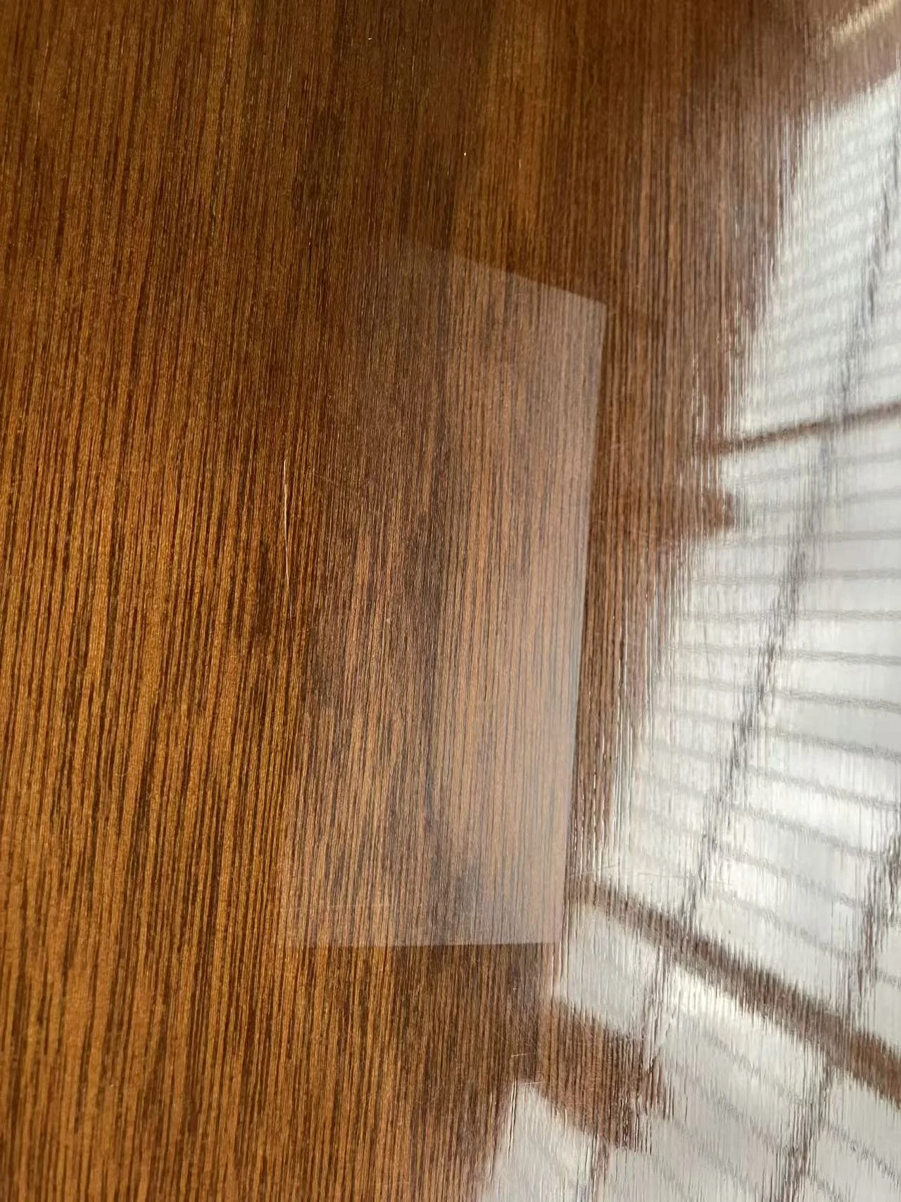

Har testat fransk polering med pimpstenspulver i olja på olika cykelprylar (och gitarren enligt bild nedan). På vanligt lackerade ytor som en ram (eller gitarr) erhålls en mycket tilltalande satin matt och len yta. På hårdare material som tidigare nämnda Easton kolfiberstyre strippat på lack biter inte pimpstenspulvret - trots att det ju handlar om en komposit av både kolfiber och epoxi går det inte att åstadkomma synlig skillnad. Pimpstenspolering kommer dock funka bra för några ramar jag gillar vars lack ursprungligen var matt men som blivit slätpolerade genom åren ...
