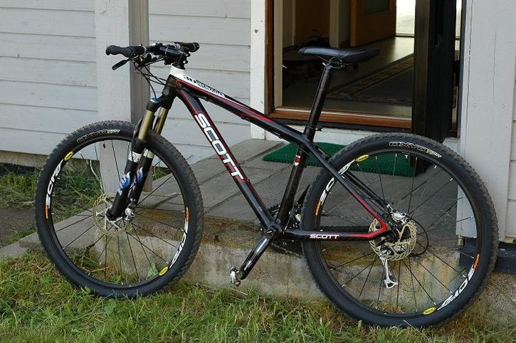

cykeln

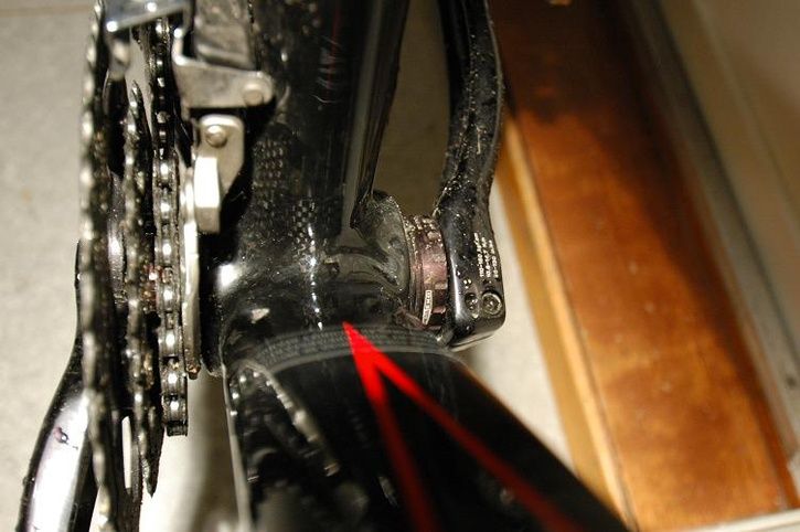

Nu känner jag mig tvungen att lyfta denna gamla tråd igen. Efter några veckors bruk av cykeln har jag insett att skrapet har inte försvunnit, utan är tillbaka. Jag bifogar två bilder för att ni ska se vart det uppstår och komma med tips på vad man kan göra åt saken. Kombination 1*4 till 1*1 ger skrap vid den gröna linjen. Kedjan ligger an mot fästet av framväxeln.
Ja, jag är medveten om att framväxeln är av en speciell konstruktion där fästet siter kring vevlagret och inte kring sadelröret, men ska det vara såhär?

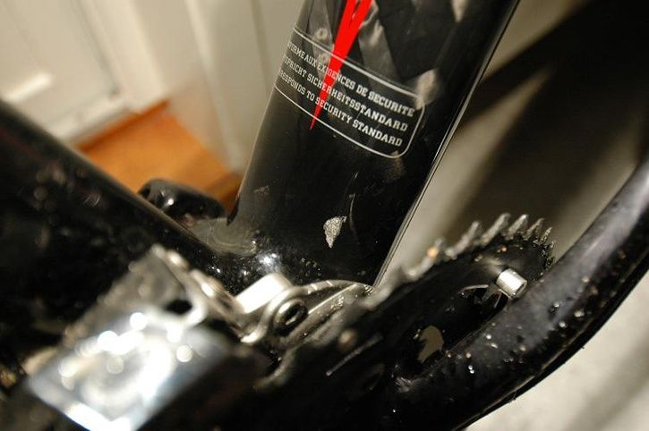

En dag efter att jag hade hämtat ut cyklen upptäckte jag dessutom ett fult märke i ramen, se blå pil i bilden. Troligtvis slant någon av mekanikerna med verktyget. Grymt oärligt att inte berätta sådant direkt. Nu förstärktes min bild av att de bara vill få ut cyklar och sedan skiter i kunden och service.

AH! Den bilden skvallrade en hel del! Det där kräver ett nytt vevlager med några mm längre axel för att flytta ut vevarmen lite. Jäkligt klantigt av Scott att skicka en E-type-växlad hoj med samma vevlager som en med normal framväxel som är klammad i ramen.

Du har nog råkat ut för ett taskigt montage. Scott har en sk E-växel fram som fästes i HT II-lagret. De som pratar om att du skall ha en längre axel eller en distansbricka vet inte vad de talar om. Jag har en likadan cykel (tje egentligen en Scott Scale 20 men det är i princip samma cykel) som jag monterat ihop själv och som går klockrent på alla växlar. Jag skulle ta mig tillbaka till affären eller söka upp någon som vet vad han gör som kan hjälpa dig. Du måste får ner växeln tillräckligt mycket för att slippa skrapet. Det går. Ge inte upp men låt dem som gett dig bekymmret (affären) ansvar för att rätta till det.

För att skrapet skall försvinna borde distansringen vara mellan växeln och veven väl? Inte närmast ramen alltså?
kvalitet på nya cyklar? (scott scale 30)
En utmärkt instruktionsmanual som bifogats. Där kan du själv se att montaget skall ske utan distanser. Scotts vevparti är 73 mm. Distanser används på de vevpartier som är smalare.

Jo så är det säkert, jag tittade på min hoj när jag skrev det (som inte har e-fäste...), har ingen vana av just e-fästet. Men läs inte så noga vad jag skriver, kolla Shimanos beskrivning istället :-)
Fast nu säger ju iofs Dag att det är 73 mm på Scott, i så fall behövs nog ingen distans.

Nej, jag har inga sprickor eller skador i lacken förutom det trekantiga märket vid den lilla pilen. Surt att man ska få skador direkt på en ram som jag har tänkt behålla i minst 5 år. Nu är det försent att åka tillbaka och klaga. Men det är trist att man ska inte kunna lita på en av Oslos största verkstäder.
Vevpartiet är FSA Moto, deras billigaste skit. Jag misstänkte också att vevaxeln är för kort, kanske shimano XT som sitter på Scale 20 passar bättre. Bifogar bild.

hjälp det där märket på ramen ser ju tyvär förfärligt ut :/

Ja, märket är fult när ljuset faller "rätt". Bilderna är tagna utan blixt och märket ser väl ut så i dagsljus. Problemet är inte märket i sig, utan att de inte berättar alls och jag måste upptäcka det själv. Alla kan göra misstag, men man ska fan stå för dem! fast butiken tycker väl att jag kommer ändå byta cykel nästa år. Alla kanske inte vill vara med i slit och släng samhället, speciellt inte när det gller karbonramar som kostar minst 12kkr lösa.
