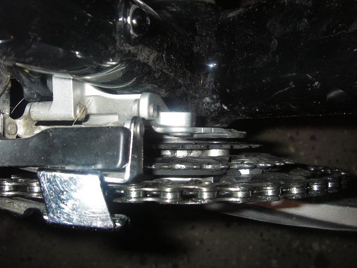

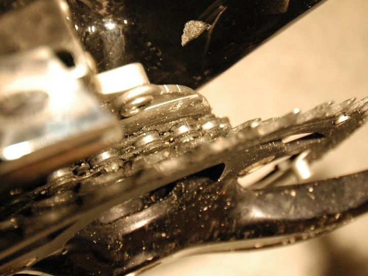

Jag har LX. Man kan se hur kedjan har gnagt på växeln.
I alla bilder är kedjan på mittendrevet bak. Ändå är det tight!
På båda sidorna sitter svarta (plast) spacers på ca 2-3 mm. Texten MEGAEXO och BC1.37"x24T syns. Innanför dessa sitter enbart ramen och såklart fästet till framväxeln på höger sida.

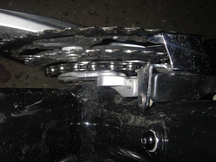

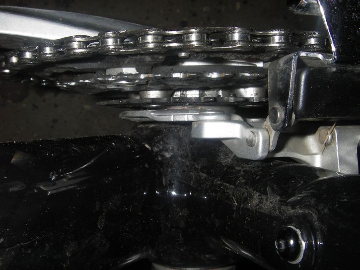

Detta är mitt eget parti. Utan distanser och utan något rassel någonstans. Med XT vevparti och framväxel.
    119.4 KB · Besök: 26
    116.7 KB · Besök: 37
    121.7 KB · Besök: 24
kvalitet på nya cyklar? (scott scale 30)
Tack för bilderna Dag!
Det ser ganska tight ut där också, men skrapar det inte så gör det väl inte det. Min kedja börjar skrapa lite redan på mittendrevet bak och sedan ökar skrapljudet alltmer ju större klinga jag har. På den största är skrapljudet konstant. Jag bedömmer att det skulle räcka med 0.5mm extra plats för att få bort oljudet.
