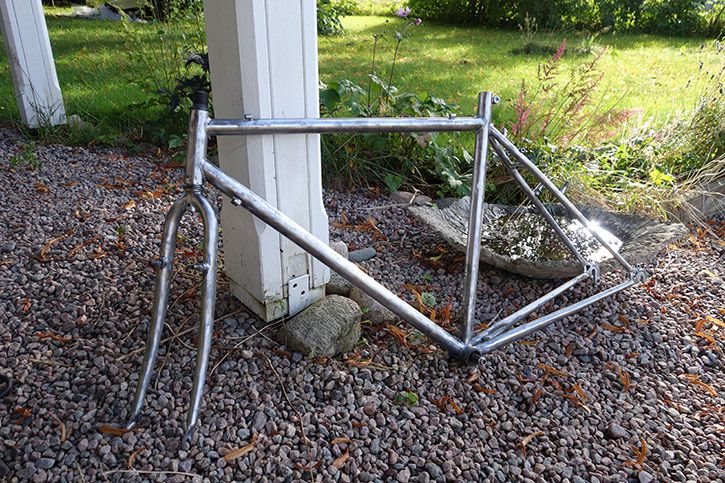

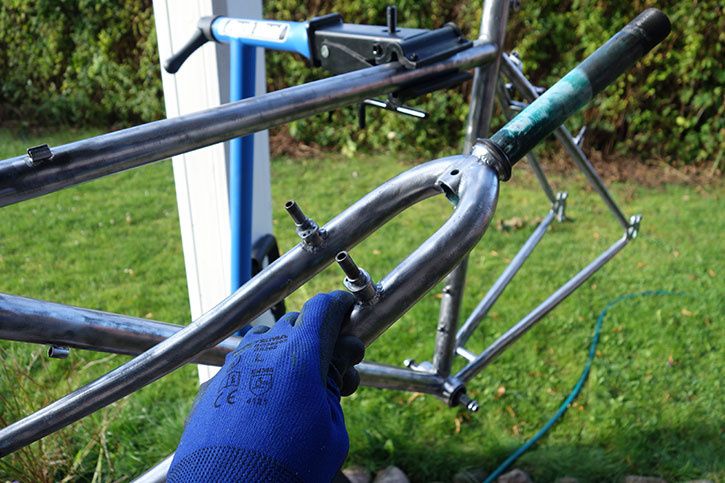

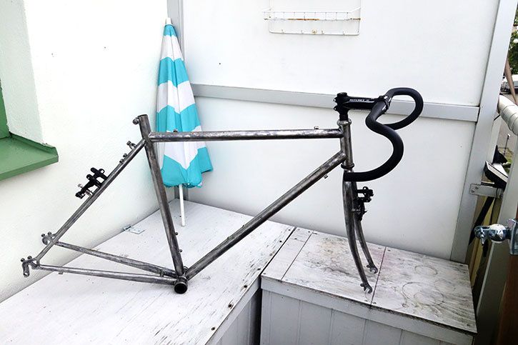

Som den såg ut:

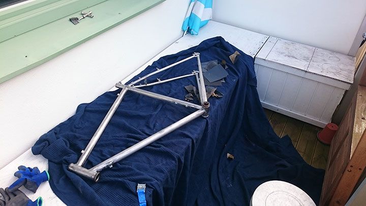

Slipade bort all färg:
Lite nya prylar:
Nu till frågan, vad ska man tänka på när jag lackar den, kommer gå över hela cykeln en gång till för att få bort den rost som uppkommit sedan jag slipade den.

På en stålram är det viktigt att få på grundfärgen kvickt efter slipning, oxidationsprocessen börjar nästan omedelbart, som du har märkt.
Jag brukar därför måla grunden i flera steg, slipa av t.ex överröret tvätta rent med T-röd och på med färgen, sen nästa bit osv, avsluta med ytterligare ett lager grund över hela ramen.

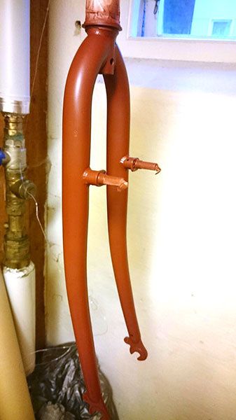

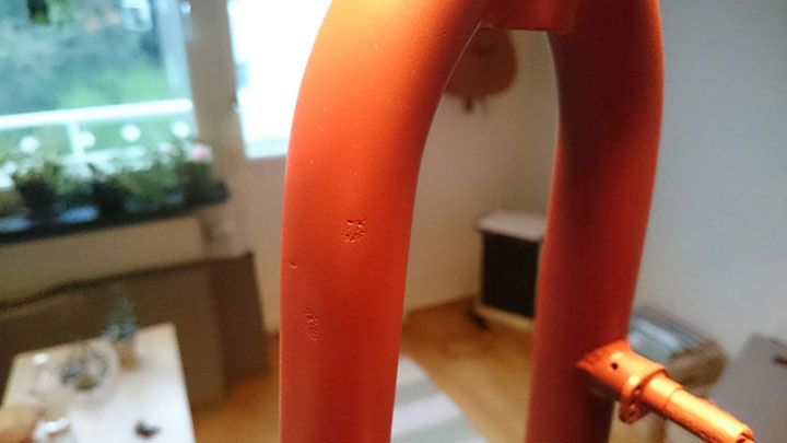

Sådär, testade med gaffeln först. Som ni skrev så syns ju verkligen allt som känns. Är det idé att slipa ner så dessa försvinner eller måste måste man lägga i något för att det ska bli bra?
Kan nog vara så att jag nöjer mig som det är, är ju trots allt bara en vinterpendlare.

Man kan ju dra på lite sprutspackel mellan grundfärg och täckfärg.
Märkena kommer bara synas mer och mer ju blankare färg du lägger på, vilket ju är lite trist när man lägger ner massa jobb. Även om det bara är en pendlare.

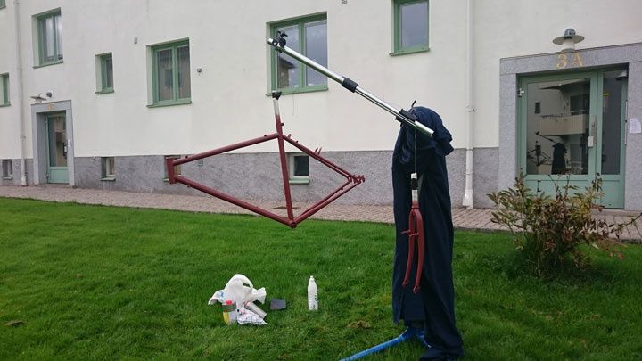

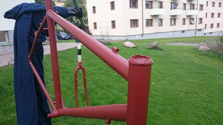

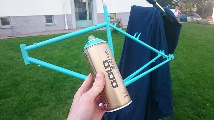

Jag gav upp att få igen alla småhål, men flyttade ut idag och byggde en häng-anordning av mekställ, dammsugare och en klämma. Nu hänger allt i förrådet och torkar.
Lacka gammal ram, vad tänka på? (nu byggtråd)
Blir ju bra det där. Om nån undrar var du bor kan du alltid beskriva det med "3A det ljusa huset med de små röda prickarna." :)

Jag var inte överdrivet noggrann, men va obehagligt hur snabbt man kunde se rosten komma tillbaka. Så precis innan grund gick jag över en sista gång och direkt torkade av med Aceton, sedan snabbt på med grundfärgen, kanske max 5 minuter emellan slip och grund. Använde ingen klibbduk, bara vanliga såna luddfria trasor.

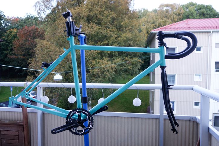

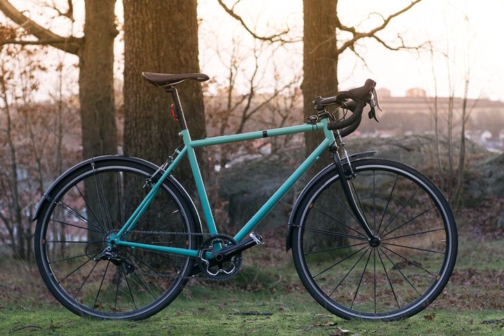

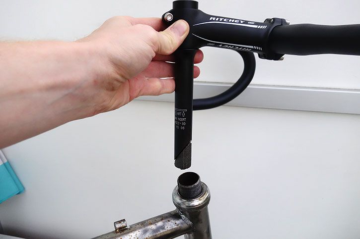

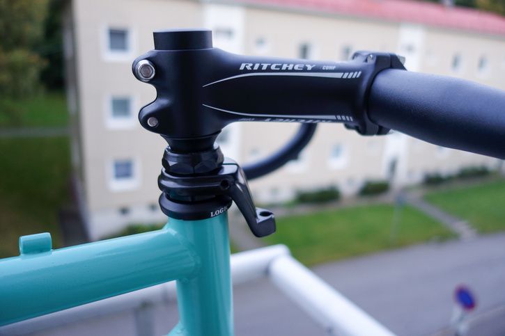

Lyckades såklart tappa framgaffeln rakt ned i mekstället och även skava upp lite små detaljer på styrröret när jag pressade i ett nytt lager, men sånt där kommer ju förr eller senare oavsett.

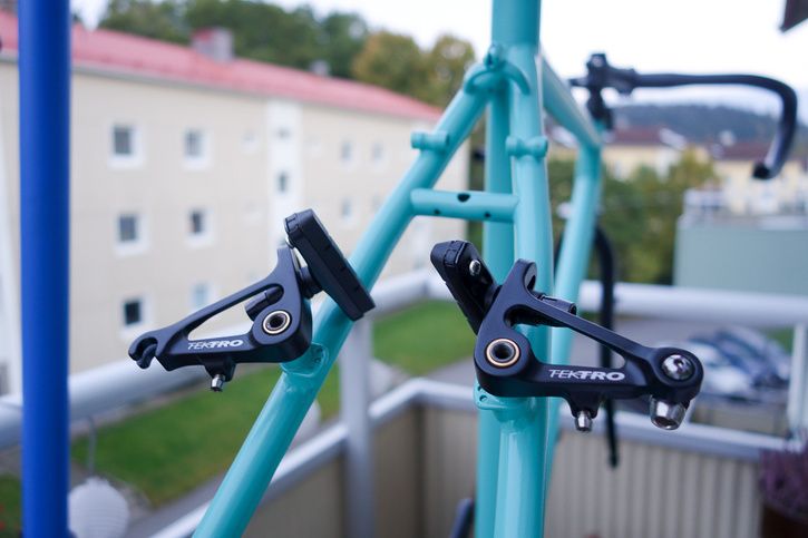

Lite bilder på bygget.

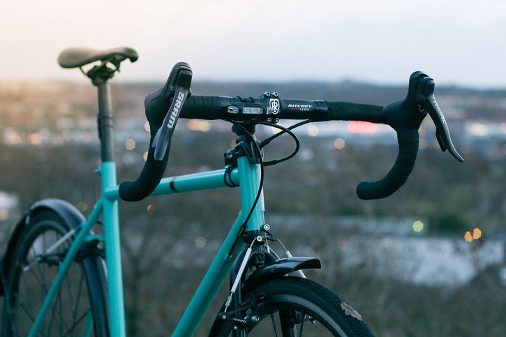

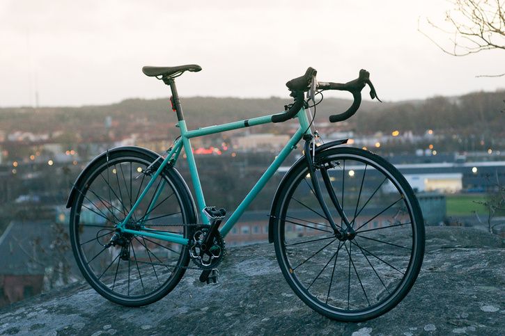

Sådär, hade ett par gamla Mavichjul över, samtidigt uppgraderade jag fincrossen så lite växlar o reglage fick flytta till detta bygge. Färgen verkar sitta, även om man märker att den är lite känsligare än "fabrikslack". Fick även beställa en ny stam då ramen va lite längre än jag trodde.
Före:
Efter:
Tackar o bockar! Är med i gruppen, hade vart och tävlat i Eksjö om det inte vart för att jag är sjuk, dock på en lite lättare cykel :)
Schysst :-)
[Är det uppe på Bunkeberget det är fotat?]
emmer skrev:
> och
> är
> Schysst :-)
Stämmer!
Dum fråga kanske men hur fan fick du cykeln att stå upp utan stöd?! Eller är det nått Photoshop fuffens?
För övrigt, myyycket snyggt bygge!
Är det inte en synvilla? Jag tror att nedre pedalen stödjer mot berget som är högre där än man tror.
Edit: Äsch nu glömde jag ju att säga att det var bra jobbat och att resultatet är fint. Vad är tanken med det svarta strecket på överröret?
Ingen synvilla, snarare "photoshop-fuffens" :) tackar, svarta strecket är en tejp för att skydda ramen vid bygget då styret ofta slog i där, så finns lite fula märken under.
