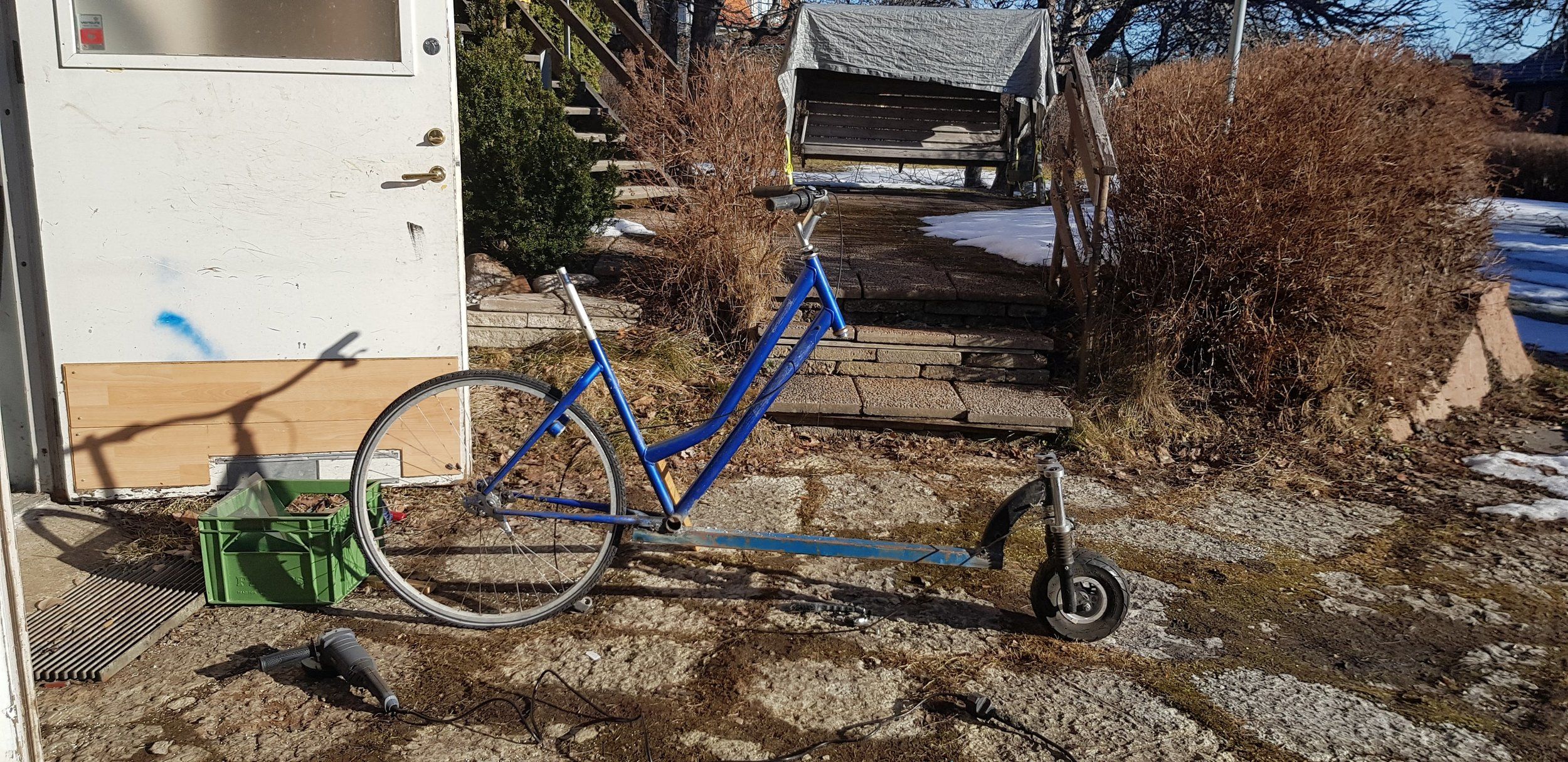

Hej tänkte att jag skulle dela min lådcykel jag byggde för ett tag sedan.
Byggde den lite som ett experiment, men den har funkat förvånansvärt bra.
    938.6 KB · Besök: 492
Lådcykel Bygge med ovanlig design.
Vid normal körning faktiskt typ aldrig. När jag byggde satt det små hjul vid lådans främre kanter just ifall det skulle bli problem med det, detta visade sig ganska snart inte behövs så de tog jag bort. Dock har hänt några enstaka gånger på 3 år att man duttat i marken, men då bara när man kör lite offroad på stigar som går lite hit och dit, så det är väl inte så mycket annat att vänta då...
