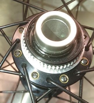

Ekrar + nipplar till mina hjul kostade 84 €. Naven kostade c:a 75 €, jag hade tur det var en riktigt bra rea.
Jag använde även ekerbrickor, pga 2,6mm ekerhål,
även de kostar några ören/bricka men de hade jag redan
