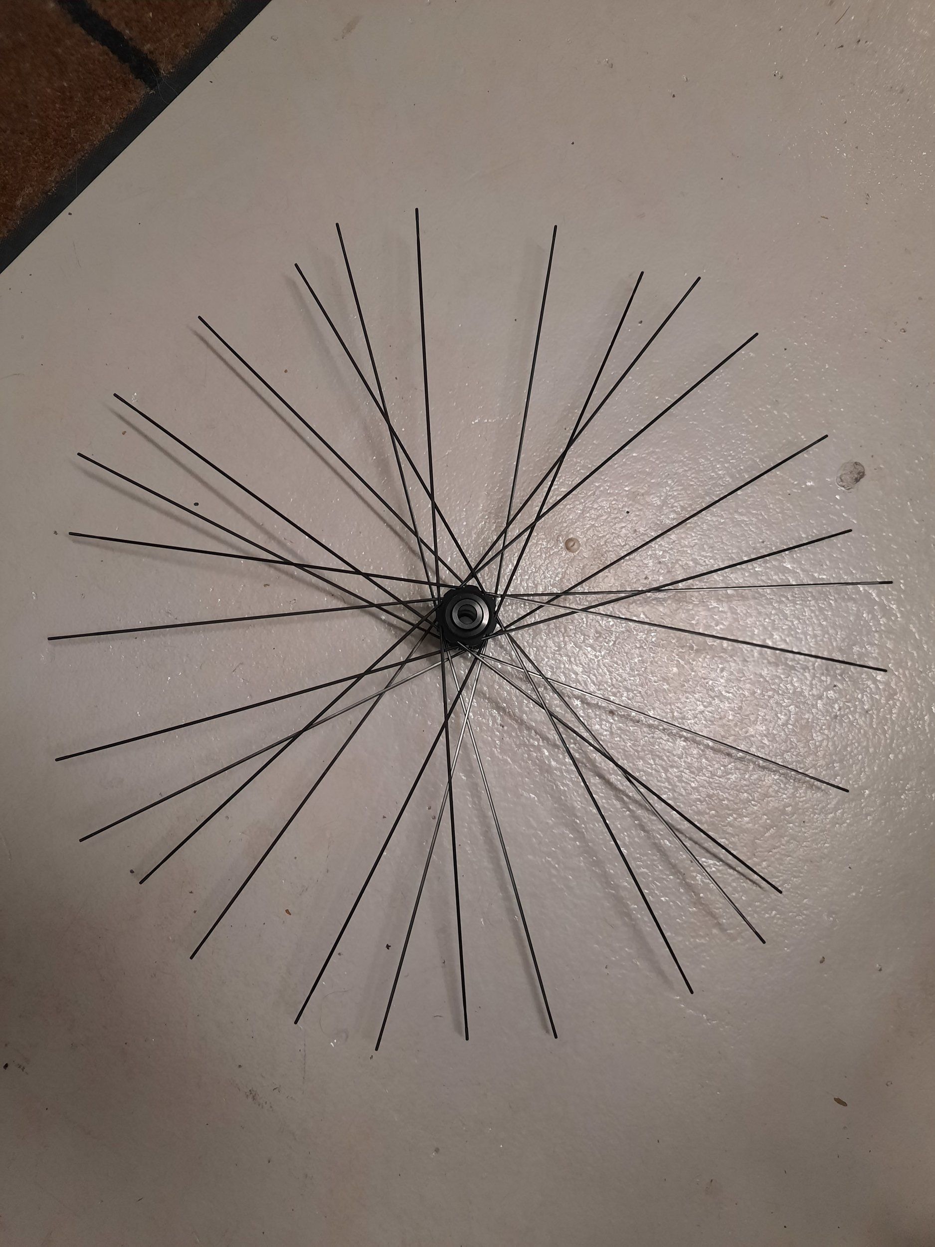

Jag lyckades förstöra en helt ny fälg häromdagen när jag skulle bygga ett bakhjul till en retro-racer. Fälgen vek sig som en taco medan jag höll på och ökade spänningen på ekrarna, var fortfarande inte uppe på rätt ekerspänning (kanske 70 med målet att komma upp till 100-110).
Jag provade att släppa helt på ekrarna och börja om, får det hyfsat rakt men när jag kommer upp i spänning så slår det sig igen. Är det bara att ge upp och köpa en ny fälg och spänna upp långsammare/försiktigare nästa gång? Jag har aldrig varit med om det tidigare, men brukar bara bygga med stadigare fälgar (det här var en mavic open elite, känns rätt smal och vek, men den var billig och har ungefär rätt utseende till bygget).
Om det går att "rädda" din fälg eller ej har jag ingen aning om,
men att "mjuka" fälgar kan bli skeva om man spänner upp ekrarna för mkt och/eller för snabbt har jag egen erfarenhet av, både kolfiber och alu-fälgar.
Men mina fälgar gick att rädda genom att lossa ekrarna och börja om, dvs spänna endast 1/4-varv på varje nippel.
Det gick bra och på hårdast spända sidan är nu ekerspänningen ~1200-1300N

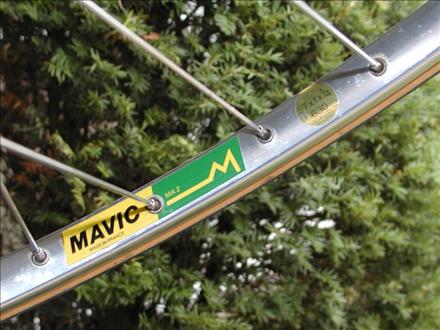

Jag har ingen egen erfarenhet av Mavic Open Elite, men på Mavics hemsida står det att den skall vara en ättling till MA2
Mavic MA2 är en riktigt mjuk fälg som jag har egen erfarenhet av, men jag vet även att det även med den går att spänna upp ekrarna till ~1200-1300N, om man gör det i små steg (typ: 1/4-varv).
Visa bilaga 469581

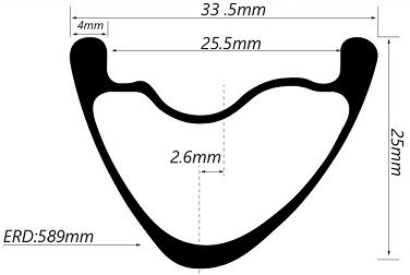

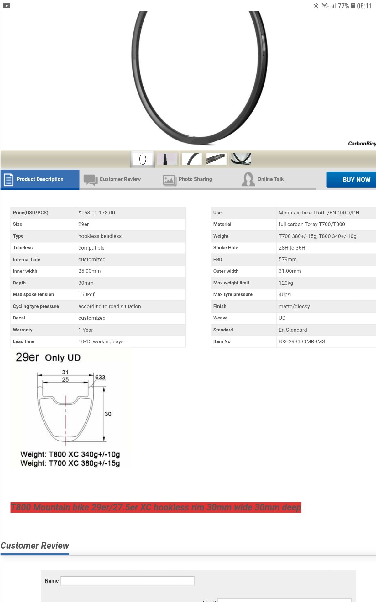

Om du inte kommit till skott ännu så skulle jag inte tveka på denna fälgen.
350g , 4400 kr i Sverige, ser riktigt lovande ut även "aerodynamiskt" med provmonterat 40mm-däck. Med nav för 2200, 28 ekrar, aerocomp & cx-ray så landar hjulen på ca 8000.
Carbonbicycle.cc
Jag antar att det är den här, eller?
Du får gärna berätta mer varför du valde just den fälgen.
Tex så är den ju symmetrisk, varför valde du det även bak?
aerocomp & cx-ray
Med endast 30mm hög fälg och hela 40mm däcksbredd blir det ju inte särskilt aerodynamiskt i verkligheten.
Varför då de xtra dyra aeroekrarna?
Fälgen fyller dom kriterier jag satt upp, lätt, lagom bred,hookless, billig och jag anser att det blir tillräckligt, om än inte lika, bra med symmetrisk fälg.
Aerodynamiskt är skrivet i citationstecken avseende däck/fälg just av den anledningen. Jag tror fortfarande på små fördelar fram men bak är det för ögat, det är svårt att hitta ngn form av fakta angående bak, som du vet, och jag är ganska säker på att det kvittar.
Fåfäng är passande uttryck?

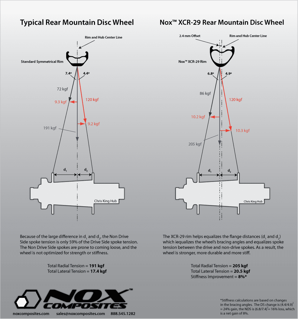

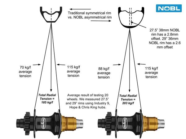

Förresten: vad kommer det sig att du prioriterar lateral styvhet på ett hjul med högvolymsdäck?
Hjulbyggartråden
Hög lateral styvhet, liksom låg rotationsvikt, bidrar enl min erfarenhet (liksom andras + tester) till att hjulen känns rappa och kvicka. Att såsom jag gjort: välja 32 istf 28 ekrar, asymmetriska fälgar och nav med bra flänsplacering ger dessutom en hel del andra fördelar, tex styrka och livslängd. Fördelar som överväger (de minimala) nackdelarna.
Några av fördelarna med asymmetriska fälgar och nav med bra flänsplacering, syns i bilden nedan

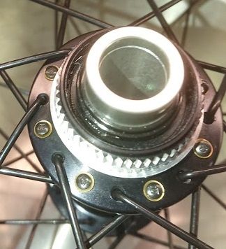

Skruvade ihop bakhjulet till spända ekrar igår kväll och upptäckte plogat material runt ett av hålen på insidan. Har mätt utstickande nippellängd nu och det är en 6-7 hål som är liknande.
Har ju inte bråttom så provar att känna på tillverkaren för att se vad det ger.
Har iaf fått tag i en obetydligt använd red-kassett på ebay för 100€ , alltid något☺

Dags för lite nytt till min lvg.
Har ett par novatec Jetfly där fäljarna är slut. Tänkte återanvända naven och bygga nya.
XF562SB
XA561SB
20 ekrar fram, radialekrat idag.
Osymetriskt bak, 16 i tvåkors på drivsidan, och 8 (?) radialt på andra. Känns lurigt..
Vad är lämpligt att satsa på?
Gärna halvlätt men hellre hållbart. Kommer gå som enda hjulpar på en Trek Domane.
Budget kanske 1500-2000?!

Aldrig får man vara riktigt nöjd.
Då bägge fälgarna hade epoxykladd invändigt bredvid ekerhålen och jag bara delvis kunde åtgärda problemet så kommer det 2 nya fälgar på garanti.
Hittar jag ngn bra metod att bearbeta dom knölarna som är kvar så kommer jag att ha 2 (sannolikt) fullt fungerande reservfälgar.
Carbonbicycle var trevliga och tillmötesgående under hela processen men det var först när dom förstod att inne i fälgarna faktiskt var inne i fälgarna som det tog riktig fart.
M
