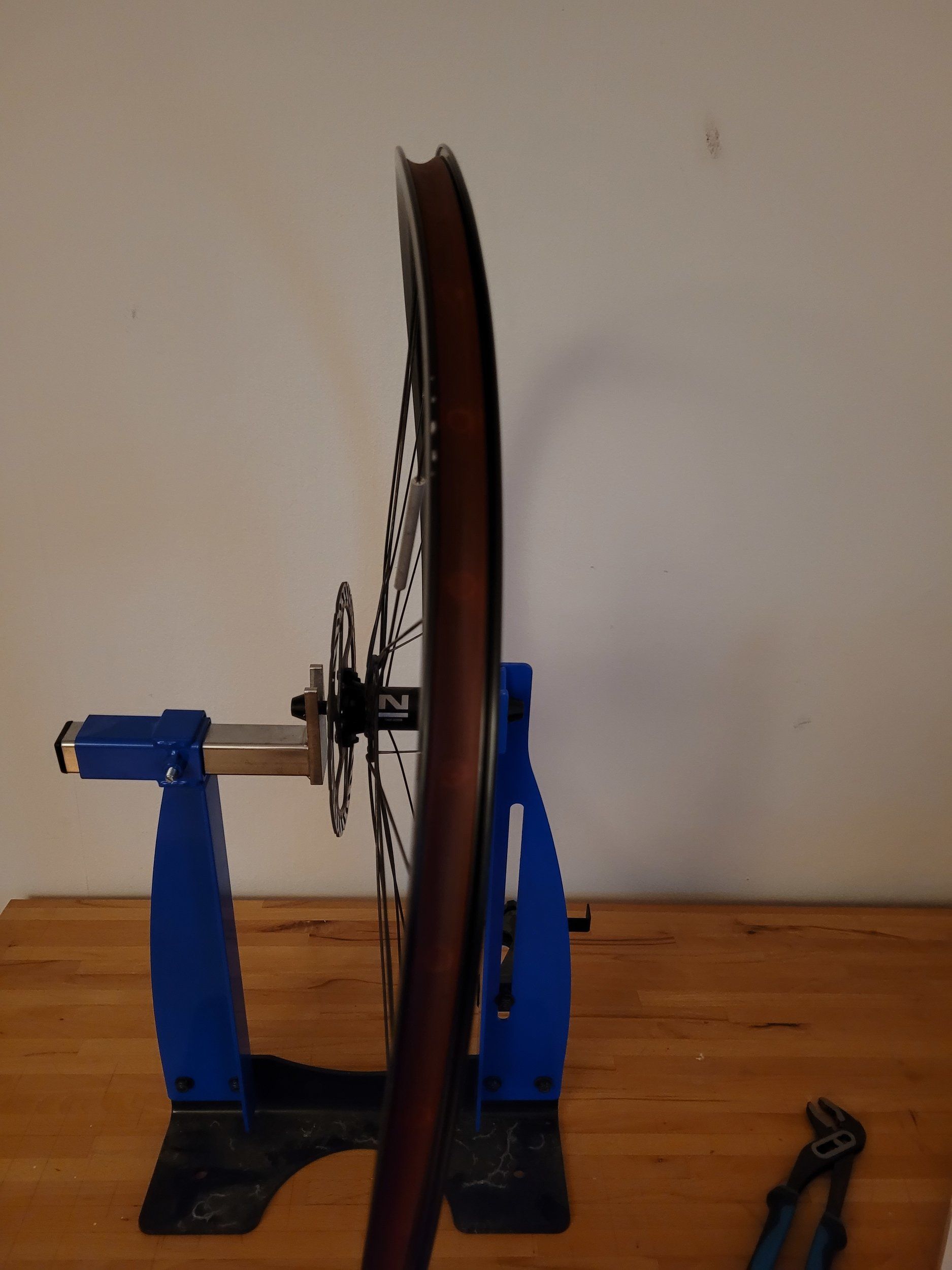

Hej Happy, det var länge sedan! :)
Lång historia kort, jag blev påkörd av en bil och har numera en banan till framhjul. Tror ni att det går att rikta eller är det kört? Jag gav det några minuter nu men stället där hjulet vek sig verkar inte vilja riktas upp.
Tror det är kört tyvärr, men släpp på alla ekrar först innan du börjar rikta
Du kan ju prova den där mer ghetto metoden att lägga navet mot nåt och bända / trampa bort det värsta bananandet, sen försöka rikta. Kanske du får till nåt som går att rulla, men det blir nog inte lika starkt / safe som innan...
