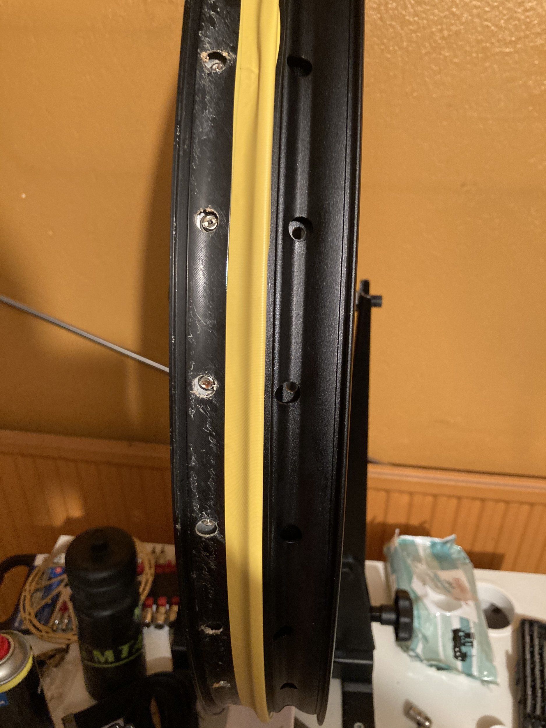

Då var fälgen bytt. Blev bra efter sjukt mycket justering av ekrar. Vilket pilljobb att få det rakt.
läste ett tips om att tejpa fast den nya fälgen bredvid den gamla och bara flytta ekrarna i sidled. Detta var skönt en första gång för att slippa göra jobbet helt från början.
Fälgen blev en WTB asymetric 29i29. Tyckte inte att ihopsvetsningen av fälgen var det bästa jag har sett men man får nog vad man betalat för. Blev iallafall bra till slut.

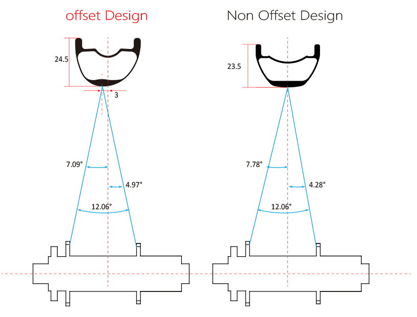

Asymmetriska fälgar medför att skillnaden i vinkel mellan höger och vänster fälgsida minskar. Kom bara ihåg att vända fälgen åt rätt håll så att ekrarna flyttas åt vänster på bakhjulet och åt höger på framhjulet. Om du bara kommer ihåg de 4 ekerlängderna så är det inga problem med eventuellt underhåll längre fram. Bygger man rätt så är det i regel fälgen som ger sig före ekrarna (i synnerhet om man väljer bort aluminiumnipplar).
J-bend medför att man kan välja 2- eller 3-kors. Jag är old-school och kör med J-bend. Oftast lättare att hitta rätt längder.
Nedan lite info från Freespoke och en principbild på vad en asymmetrisk fälg ger. Tension distribution avser förhållandet mellan vänsterekrar och högerekrar givet att de har samma diameter. Om man vill kompensera för det går man ner i diameter på höger i detta fall. 1,65^2/1,8^2= 0,84 så vi har därmed "närmat oss" 0,76 vilket är det "ideala" förhållandet för att helt jämna ut spänningen mellan sidorna. Detta ger längre livslängd på hjulet eftersom kraften fördelas jämnare mellan ekrarna.

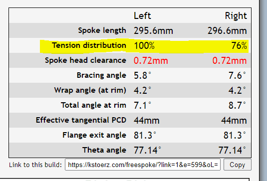

De är asymmetriska men vad innerbär det för svårighetsgraden på bygget och framtida underhåll?
Eftersom de bättre ekervinklarna betyder att ekerspänningsskillnaden mellan sidorna minskar är det enklare att bygga hjul med asymmetriska fälgar
Straight pull eller J bend?
DTs "J-bend"-nav ger även de en aning bättre ekervinklar, med lägre ekerspänningsskillnad mellan sidorna, och enklare hjulbygge.

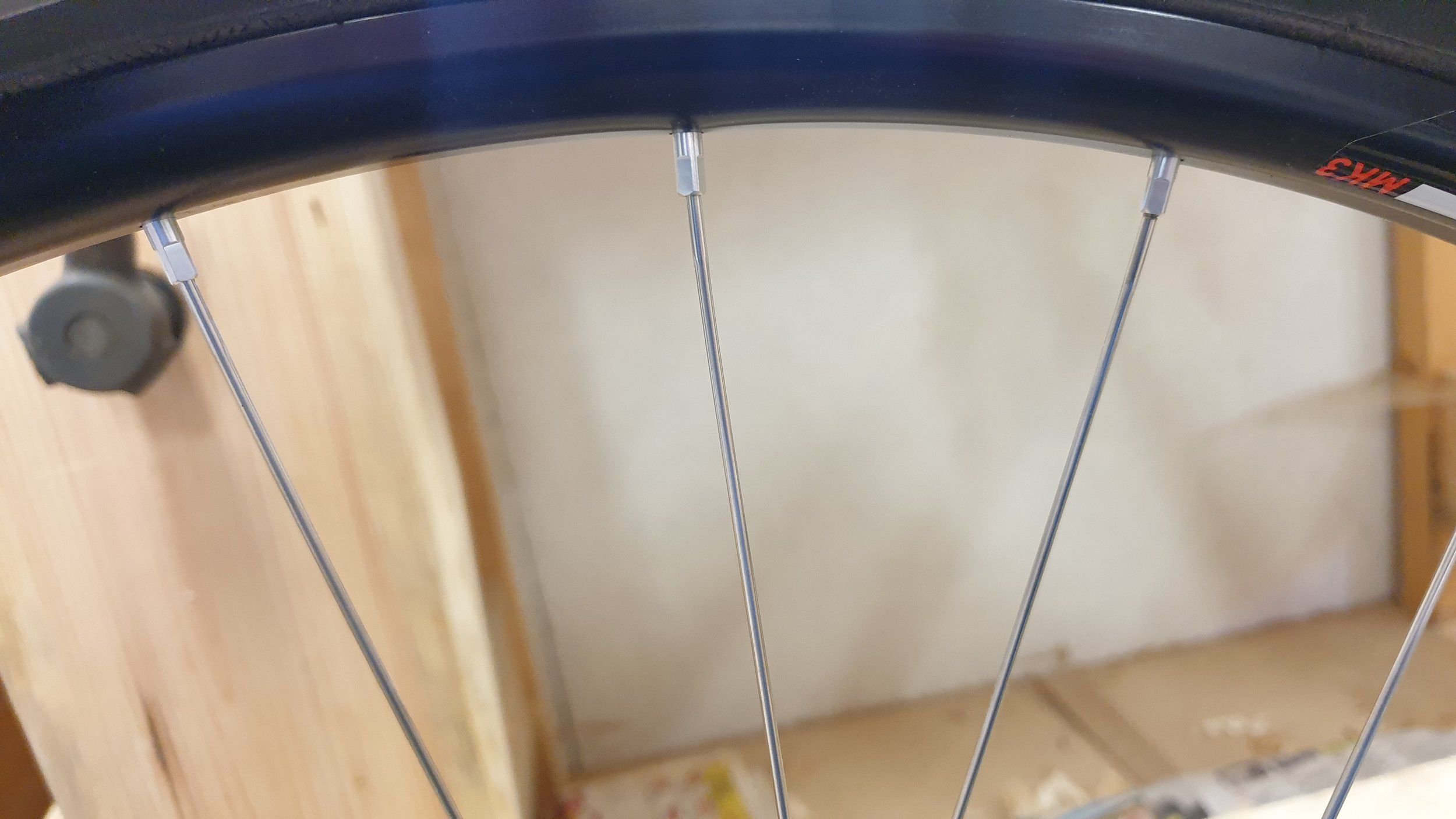

Liten olycka...
Var ute på premiärtur med mina nya hjul idag. Stans Crest mk3 på ZTTO nav.
Fastnade en pinne i växeln och så gick växeln in i bakhjulet (det lät inte vackert i skogen kan jag lova, många svordomar blev det)
Kunde iaf rulla hem.
Såg när jag gick igenom cykeln att fälgen blivit lite deformerad vid den ekern som tog smällen. (ekern som är nästan kl12 på bilden)
Nåt att bry sig om eller bara rikta så gott det går och köra vidare?

Tack för tipset, har dock inget som täcker den här typen av händelser?
Brukar ta det som naturligt resultat av användningen. Just denna gång sved det dock lite extra då det var premiärtur?

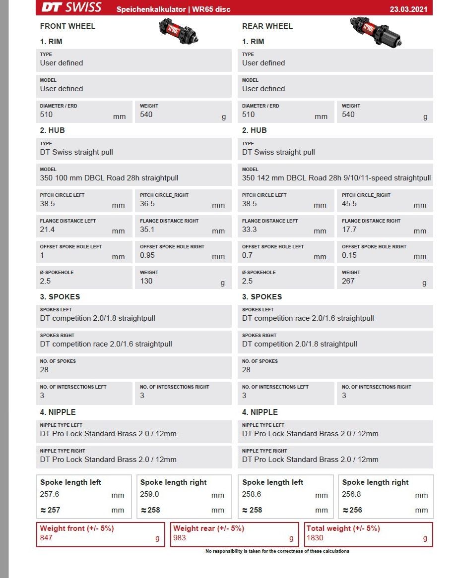

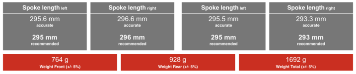

Kom du vidare? Annars är det bara att köpa motsvarande dt flänsade, fin (180/240) eller ful(350) . Typ samma funktion men sannolikt skämta hållbarhet på 180.
Du kan då själv välja färdiga produkter i Dt Spokecalc och det blir alltid rätt.
Det brukar dock nästan alltid dyka upp bättre pålästa och föreslå andra nav med bättre flänsplacering mm mm, därför jag försökte skicka bollen vidare.
Dt är dock failsafe och jag använder det alltid till mina egna hjul.

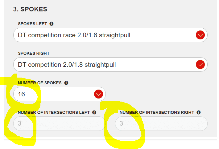

Hur är det med straight pull egentligen? Ekerinfästningen är väl borrad för ett specifikt ekermönster? 3-kors ser det ut som på DT:s ekerräknare eftersom den siffran inte går att ändra. Nu bygger jag de flesta hjul med 3-kors, men har även byggt några 2-kors och 4-kors samt det tjusiga "3-leading 3-trailing". Men även med 16 ekrar vill DT:s ekerräknare att man har 3-kors (!)
Jag har aldrig byggt med straight pull så jag är genuint nyfiken.
Hjulbyggartråden
Visa bilaga 476977
Nope, beror på lvg eller mtb och antal ekrar.
Hsr dock bara använt deras egna nav och när man väljer rätt i listan av befintliga vsl så ändras korsantal.
Vilket nav? Om du valt "user defined" och själv matar in alla värden borde du även få välja antal kors. Om du valt ett av DTs nav så ställer den själv in rätt antal kors, vilket om jag inte har helt fel är 2X för 24H, 3X för 28H och 32H, eller 0 vid radiellt framnav för fälgbroms.
Hjulbyggartråden
Jag tänker så här att ekerhålen i naven är borrade med en viss vinkel och att om man frångår den vinkeln för mycket så får man höga spänningar i ekerhuvud och sätet där det vilar. Men det kan vara snedtänkt från min sida :-) Viss vingelmån verkar vara bearbetad om man synar ett dylikt nav.
Hjulbyggartråden
Ja, straightpull är borrade för ett specifikt antal ekrar

Om man väljer user defined så ändrar man antal kors med val av antal ekrar.

Jepp är en bit på väg. Valde Classic 350 nav fram och bak i DTs kalkylator. DT Competition 2.0/1.8 ekrar vilka då blir 299, 300 och 301 mm långa.
Så det blir väl 300 mm ekrar jag köper antar jag?
Framgår inte vilken kalkylator du använder, men med tanke på komponentvalen gissar jag på DT. Den visar ju även de exakt beräknade ekerlängderna med en decimal så börja med att titta på dessa. Om de exakta längderna rent hypotetiskt skulle vara säg 298,6 respektive 301,4 mm så hade åtminstone inte jag avrundat dessa till 300 blankt utan gått på 298 och/eller 302.

Ursäkta, jag som är otydlig. Det är dt-fälg XR391. Det är cykeln som har offset 3 mm. Cannondale Habit 6. Därav behöver jag disha (tror jag det heter) hjulet 3mm.
Hjulbyggartråden
Bra tips, är DTs kalkylator. Jag får dock bara siffror utan decimal.
Hjulbyggartråden
Jag hade till att börja med lagt in alla värde i en annan ekerkalkylator, den HåkanC brukar rekommendera räknar även ut ekerspänning, kolla efter den tidigare i tråden.
Det som motiverar olika tjocka åkrar är skillnaden i ekerspänning och i en sån kalkylator ser du enklare vad som händer vid dish än att göra allt baklänges i Dts.
Det kan också påverka valet av ekerlängder mkt resonemanget tidigare om avrundning.
Jag har aldrig gjort det men det är ju inte rocketsience .
Sen bygger du hjulet symmetriskt, om du inte har anpassade hjälpmedel , och swishar det när det är färdigt genom att först släppa ena sidan och sen dra andra, lite i taget.
Nej. Jag dubbelkollade alldeles nu så att det inte var borttaget. Under spoke length precis ovanför "recommended" så har du även "accurate". Se bifogad skärmdump.
De rekommenderade ekerlängderna för detta hjulpar jag skulle bygga var 295/296/295/293 och med anledning av de exakta längderna valde jag då 296/296/296/294.
