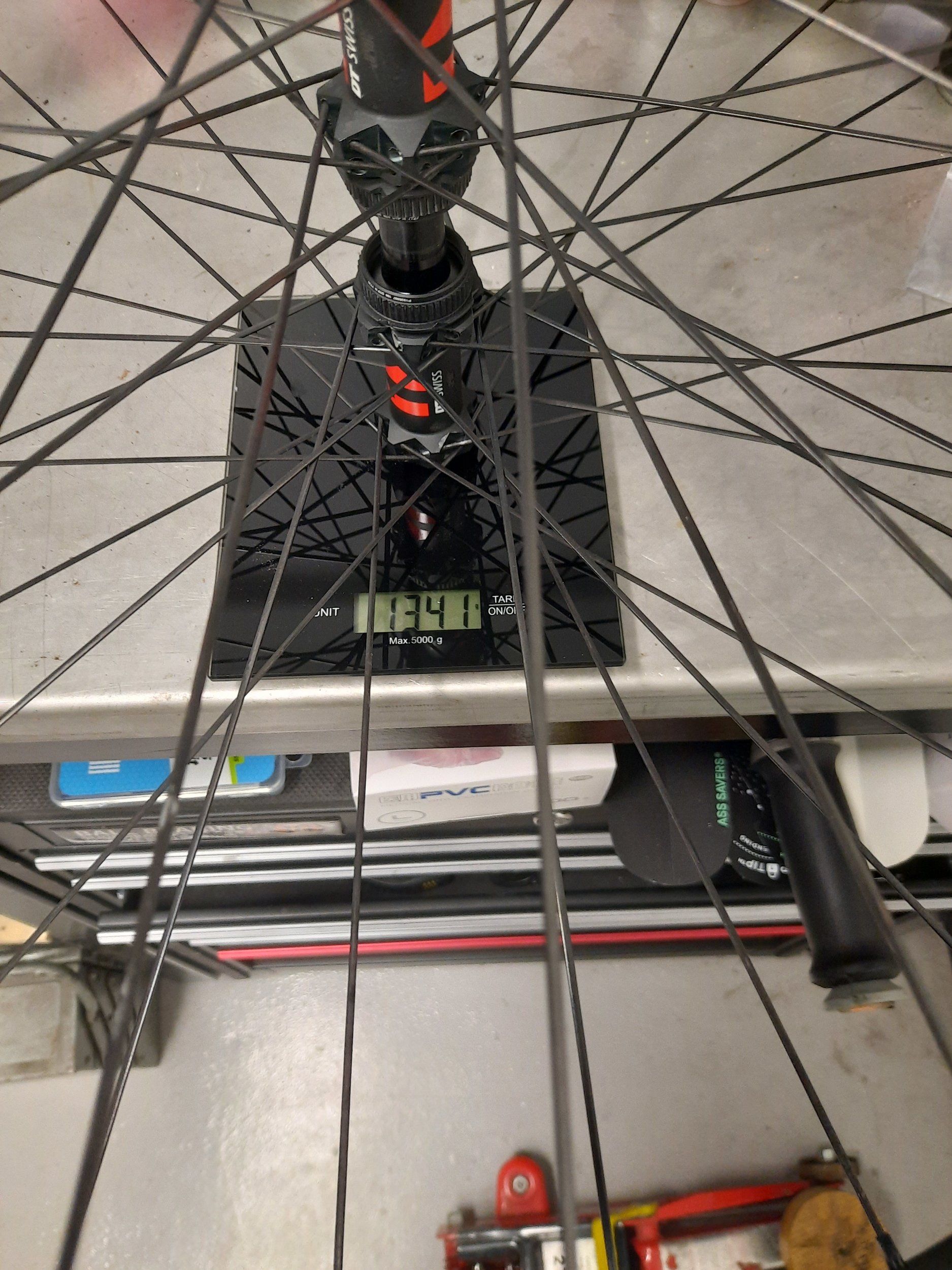

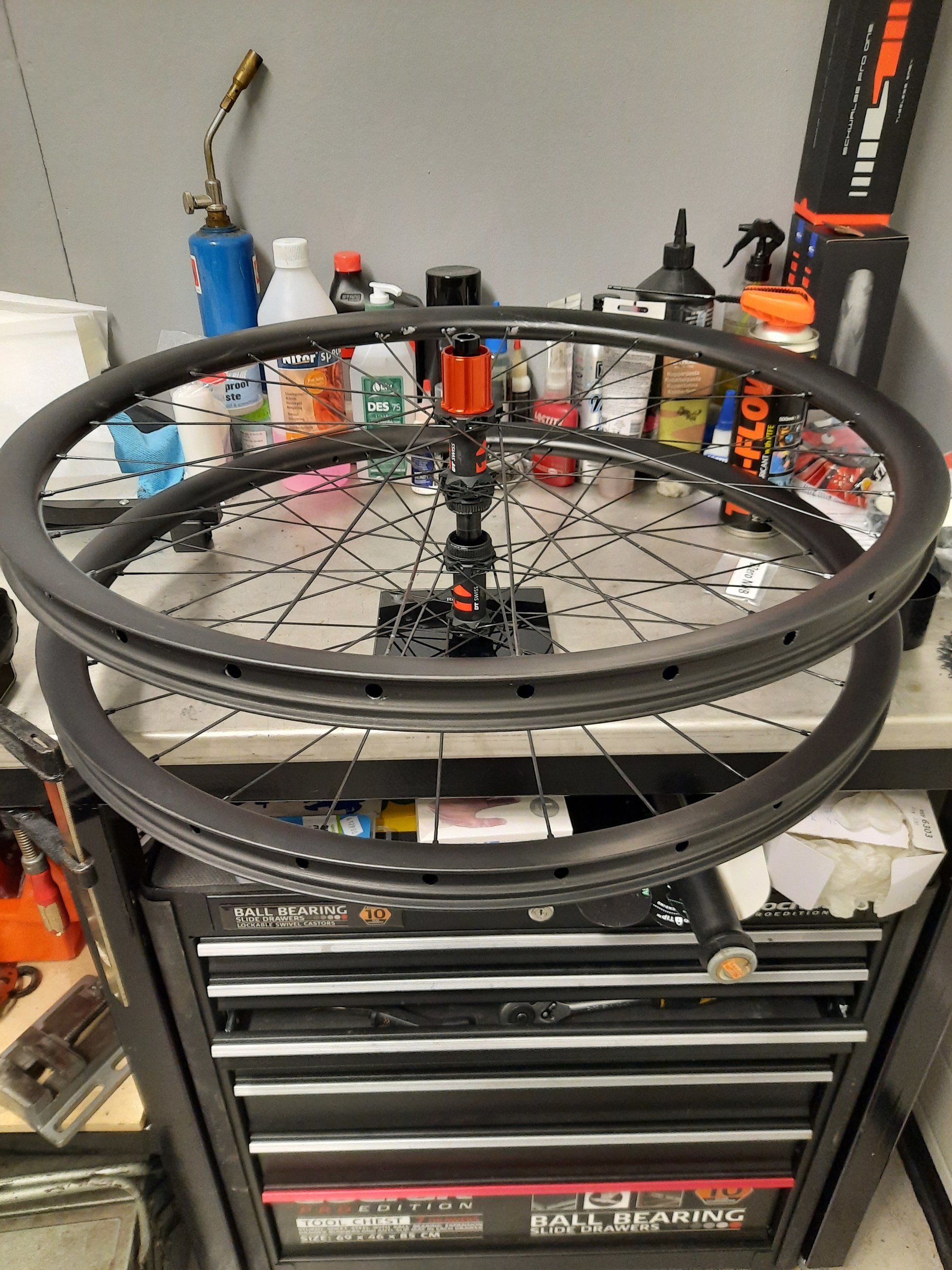

Jaha, då är äntligen mina nya fälgar på gång från Kina.
Återstår att se om dom är ok denna gången.
När 1a paret kom och jag började ekra upp ett av dom märkte jag att det var limklumpar precis bredvid flera nippelhål inuti fälgarna.
Efter att ha reklamerat dom och kommit överens om att få 2 nya fälgar så fort som möjligt så gick det nog 3 veckor innan dom var klara.
Får då som brukligt kort med fälgarna på våg och mupparna har då gjort 2 st av 380gs-varianten istället för 340gs, får direkt erbjudande om 30% på dom felaktiga som jag inte vill ha. Säljaren beklagar mkt men det är hela tiden också sånt som händer och alla kan göra fel och.......
I detta läge får säljaren också sig till livs att dom ska leverera dom nya fälgarna enligt spec (340+-10g)och inte som 1a paret 355g.
Nu äntligen är 2 fälgar på väg som ska väga 345g/st men f..n vet, fick inga kort denna gången. Lita på att jag kontrollväger dom vid ankomst.
Återstår att se hur tullen hanterar garantiärende.
Kommer att fixa ett tappborr på jobbet och sannolikt rädda dom 2 första fälgarna som bonus.
Det ska mkt till om jag ska beställa fler gånger från Carbonbicycles.

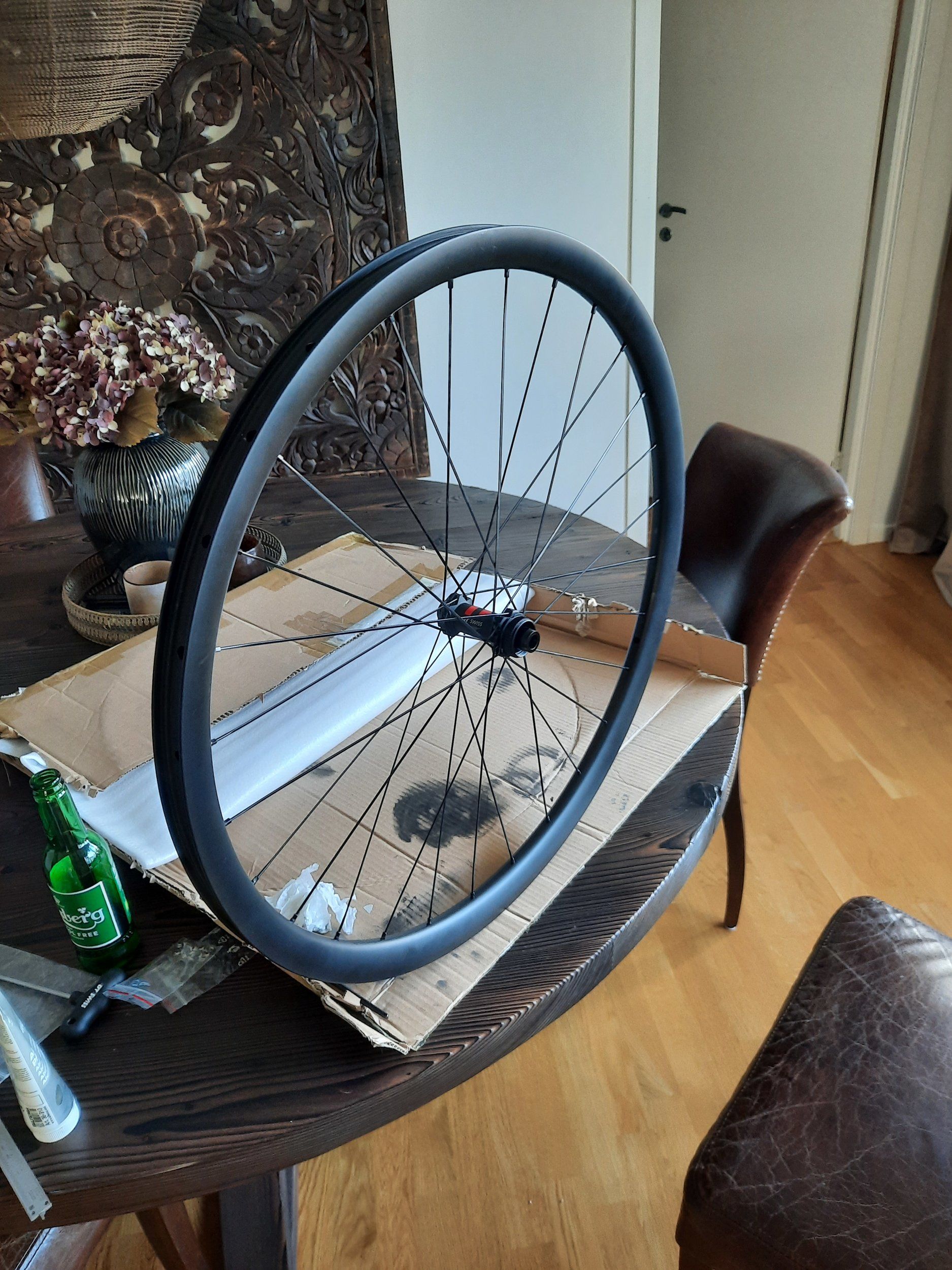

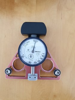

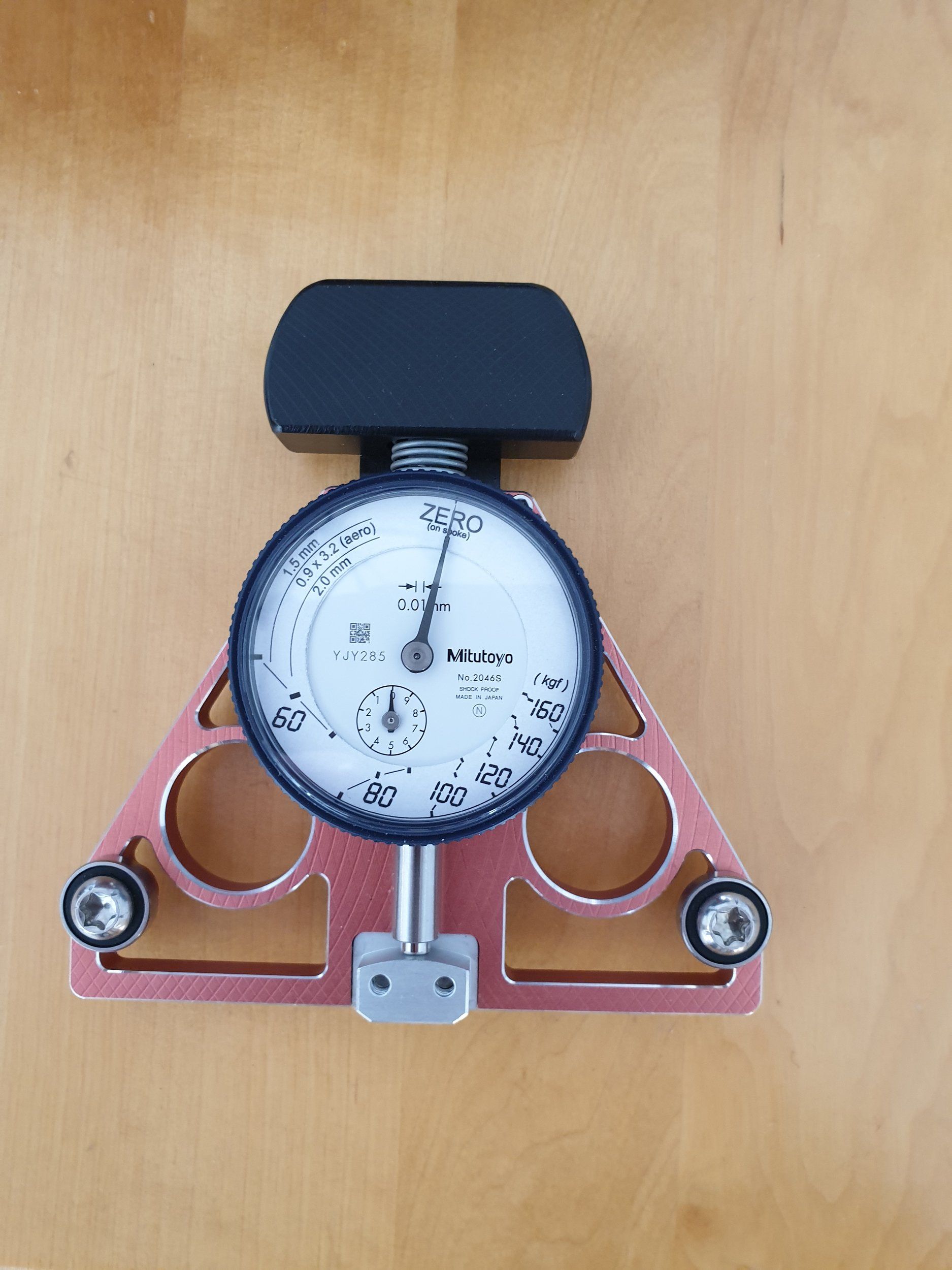

Byggde nyligen min första uppsättning hjul. De blev ganska raka och jämnt spända. Men jag ville verkligen veta hur hårt spända. Speciellt som jag använde Stan's Crest med max ekerspänning på 95kg. Köpte mig en billig mätare och kollade. Kom sedan på att jag inte alls litade på mätaren. Nu är den äntligen kalibrerad.

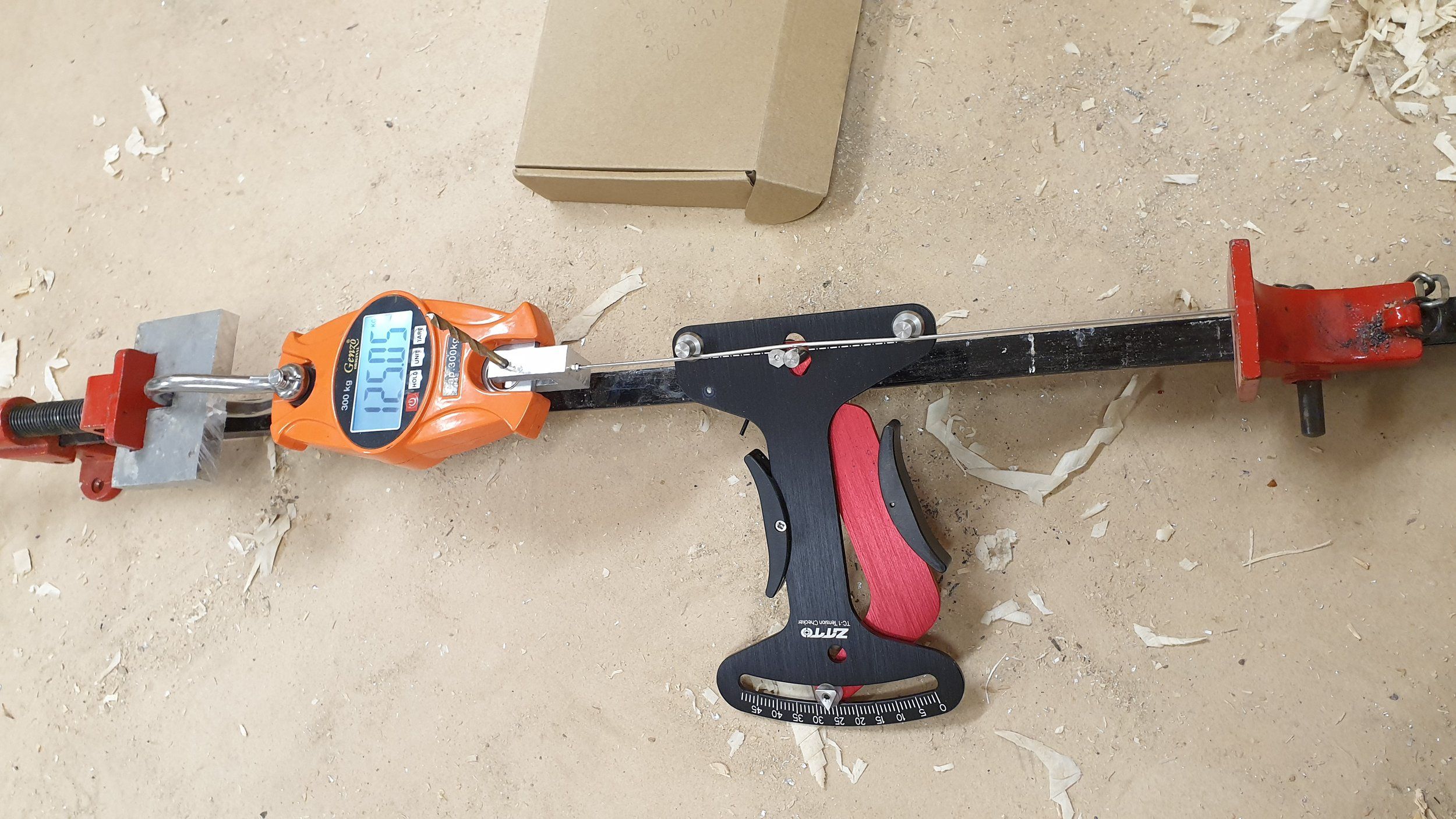

Hur stort fel visade den då? Blir ju nyfiken på hur mycket fel t en billig mätare kan tänkas visa... En- eller flerpunktskalibrering? Kalibreringskurva?
Edit: Jo, man kunde ju läsa av i bilden att 125kg ger 27 på mätaren.... men vad är den graderad i?

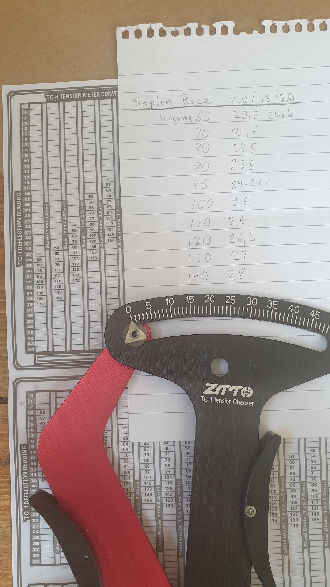

En bild säger mer tusen ord hoppas jag.
Skalan jämför man mot en tabell där olika typer av ekrar är listade (för övrigt en ren kopia på den för Park Tools verktyg) längst till vänster i bild. Om man kollar noga ser man att det är kolumnen för 1,8mm ekrar precis bredvid min egen tabell. De borde mao vara ganska lika.

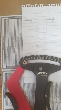

Roade mig med att mäta ett par ekrar på den gamla racern som står på trainern, de skulle enligt mätaren ha över 170kg :LOL:
Aha!
Så ditt mål med 95kg borde gett 20 på mätaren, men den hade istället vid 95kg visat 24-24.5, vilket då indikerat 150kg!?

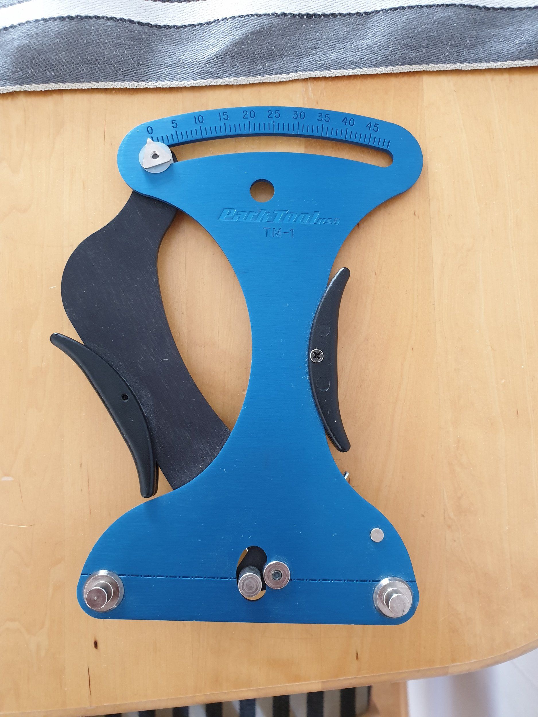

Jösses, visar de så fel såna där lågprismätare? Är ParkTools blå bättre månntro... ser ju ganska likadan ut...

Aha!
Precis så!
Ja, det är rätt stora fel vi pratar om. Däremot fungerar den alldeles säkert jättebra för att få jämn spänning. Jag tyckte iaf att det var ett bra sätt att verifiera det. Hade läst ett par artiklar om kalibrering av mätare och det verkar som att vill man verkligen veta absolutvärdet på spänningen så måste man kalibrera med den aktuella sortens eker. oavsett vad det handlar om för mätare...

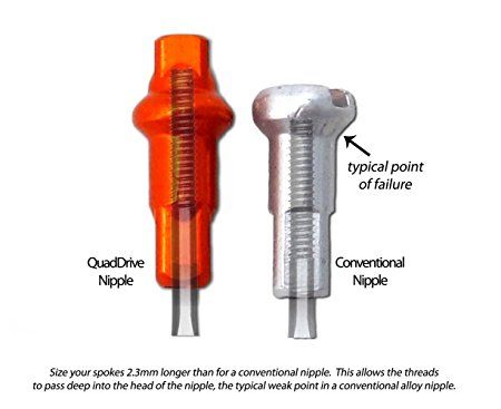

Tag har just den där typen av nipplar men på mina tycks gängan ta slut där fyrkantsfattningen börjar och som det är med ekerlängden just nu så är den helt perfekt, slutar precis under fyrkantsfattningen.
Jag kanske missförstår meningen ovan, men en stor del av vitsen med nipplar med "krage" är att ekern skall nå upp i "kragen". Åtminstone om nippeln är i alu, den håller bättre då. Men det krävs förstås längre ekrar.
Se den här bilden
Hjulbyggartråden
Se den här bilden
Visa bilaga 482605
Jag menar att hjulen är nu, med flow fälgar, exakt som den till vänster. Både gängan i nippeln samt ekern slutar precis under fyrkantsfattningen. Så precis som i bild. Så om jag kör 3 mm mindre ERD kommer ekern precis att nästan börja titta ut längst upp, och jag kommer således få 1,5 mm mindre gängingrepp eftersom nipplarna verkar vara ogängade allra längst upp
Eller kanske det är tillräckligt gängingrepp ändå? Hur mycket av gängan tar egentligen lasten? Kanske i praktiken bara är några få gängvarv närmast fälgen?

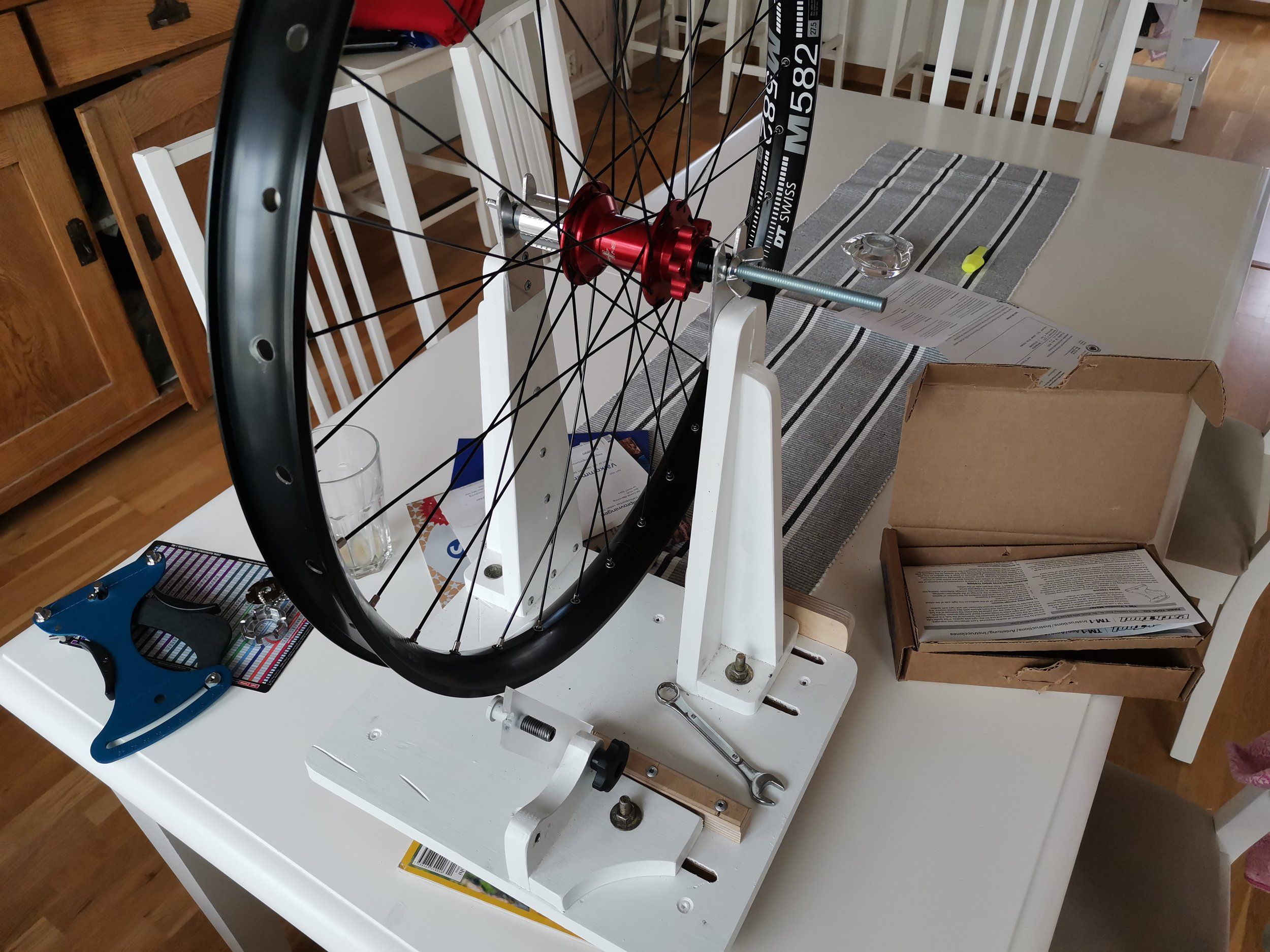

Hej! Kul. ?
Jag bestämde mig själv för att lära mig bygga hjul sommaren 2020 (bra pandemigrej :)) så jag kan berätta lite om mina erfarenheter av att börja. Värt att notera är att jag byggde enklare vanliga + MTB hjul så aerogrejjer kanske är lite svårare?
Att bygga hjul är rent generellt inte särskilt svårt, men det är lite av ett hantverk som man måste öva på. Mitt tips är att inte gå på finhjulen direkt då första uppsättningen hjul knappast blir perfekta. Jag byggde 2 par hjul: ett par billiga till pendlaren och sen ett par lite snoffsigare till MTB:n. Alufälgar. Hjulen till pendlaren spände jag dessutom upp två gånger då jag inte blev nöjd med resultatet första gången.
Efter att i praktiken ha byggt 6 hjul (första paret 2 ggr, sen MTB:n) så tyckte jag att jag började få koll. Svårare än så var det inte.
Saker som jag skulle rekommendera:
* Ett riktställ. Jag kör med det här.
Verkar ha utgått vid det här laget. Det är inte ett särskilt praktiskt ställ att jobba med, men mina hjul har blivit spikraka ändå. :) Ett annat riktställ som jag övervägde var detta:
Tror inte du behöver spendera en förmögenhet på riktställ.
* En ekernyckel. Dessa är suveräna:
Det är sannolikt den röda (3.25 mm) som du vill ha. Värt att ha en bekväm och bra ekernyckel. Den kommer du att använda mycket.
* Ett enkelt verktyg för att mäta ekerspänning. Jag köpte det här:
När jag byggde första hjulparet så hade jag inte mätaren, men som nybörjare så upplevde jag det svårt att bedöma ekerspänningen. Hur mycket är för mycket? För lite? Billiga mätare är nog inte mycket att lita på när det gäller det absoluta spänningsvärdet, men de ger dig åtminstone en fingervisning om var du är och du kan avgöra om ekerspänningen är jämn över hjulet.
Saker som jag tycker att du inte behöver:
* Ett verktyg för att avgöra om hjulet är centrerat, typ dessa:
Du kan avgöra om hjulet är centrerat genom att vända på det i riktstället och det är inget stort besvär.
Sen behöver du så klart nav, fälg, ekrar och nipplar. Längden på ekrarna kan man räkna ut mha av olika onlinekalylatorer eller mobilappar. Fast för dina första hjul så kanske du vill överlåta till butiken där du köper fälgarna/ekrarna/naven att räkna ut längden åt dig. Det gjorde iaf. jag för mina första hjul.
Edit: Den här videon är också bra. Det är samma procedur som Sheldon Brown använder sig av.
