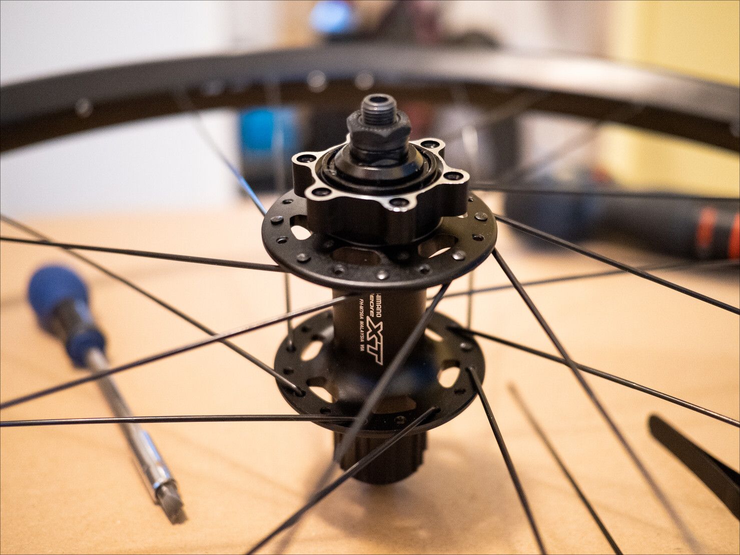

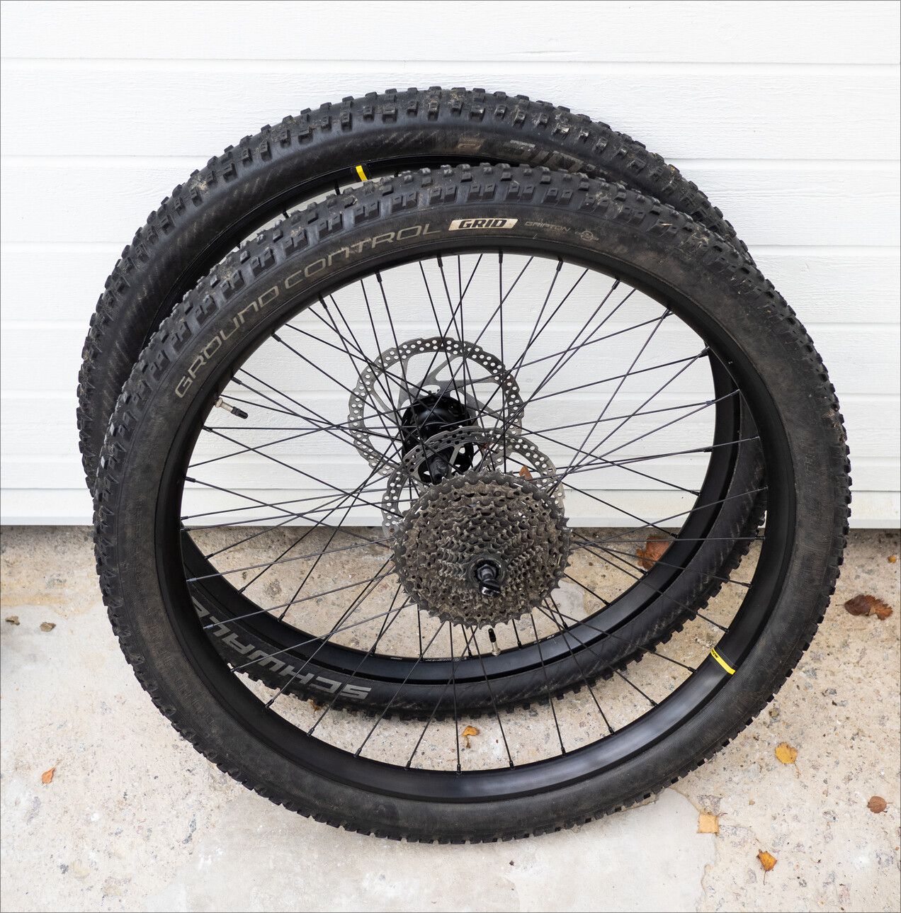

Nu är gratishjulen hopbyggda! (ja Posten slarvade bort paketet, jag fick pengarna tillbaka, sedan trillade paketet in efter några veckor ändå!)
Tog just en testtur, så grymt skönt med tyst baknav!! Dessutom lite bredare fälgar i35 jmf med i19 som jag hade innan, det gör att däcken blev 4 mm bredare! :) helgrymt detta, den ser riktigt hård ut med de här hjulen.

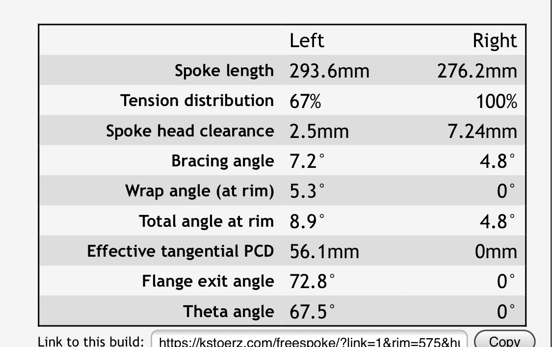

Eftersom ingen ännu har velat, vågat eller ens varit intresserad av att svara/kommentera #3.879 gör jag ett försök
Det är ju ändå fre em!
Jag har byggt hjul med både DT och Sapim-ekrar (+ andra märken), det är ingen teknisk skillnad som gör att det är värt att välja ena märket över det andra. Välj istället utifrån tillgänglighet och pris, så gör åtminstone jag.
Vad gäller ekertyp bör du välja reducerade 1,8mm ekrar på den hårdast spända sidan, höger bak + vänster fram (med skivbroms). Exempel på sådana ekrar är
DT Comp
Sapim Race
På andra sidan bör du välja ekrar vars skillnad i tvärsnittsarea (jmf 1,8mm-ekrarnas) motsv skillnaden i ekerspänning mellan sidorna. Detta har inte med styrka hos vare sig ekrar eller hjul att göra utan man gör så för att få längre livslängd och högre (lateral) styvhet på hjulet.
Mha en bra ekerlängdskalkylator får du även fram ekerspänningsskillnaden mellan hjulsidorna. En bra sådan är
FreeSpoke
Om du inte redan har gjort det bör du även läsa igenom, innan du beställer ngt,
eller ens bestämmer dig för vad du skall bygga/beställa
https://www.sheldonbrown.com/wheelbuild.html

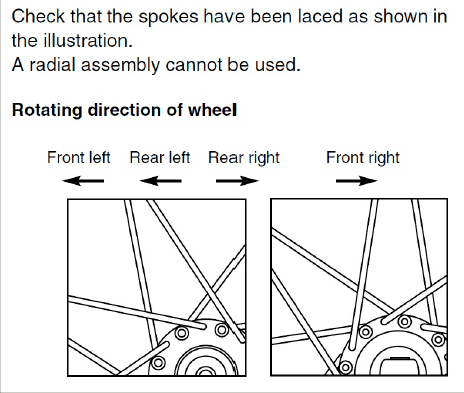

Skulle väl inte kalla mig särskilt erfaren ännu, men jag följer vad Shimano rekommenderar för sina nav vilket jag hittade i Roger Mussons bok. Vid bygge med J-bend då, för straightpull har man ju inte så mycket att välja på…

Det är verkligen två helt olika fall av påverkan på hjulet vilket också Joppe_k beskriver i inlägget.
M
Absolut, men förmodligen mer eller mindre försumbart eftersom de flesta fortsätter att bygga hjul precis som innan bromsytan flyttade ner till navet och sitter fast direkt i navet, som jag skrev så har jag inte tänkt så mycket på det och det har ju funkat fantastiskt bra även för mig.
