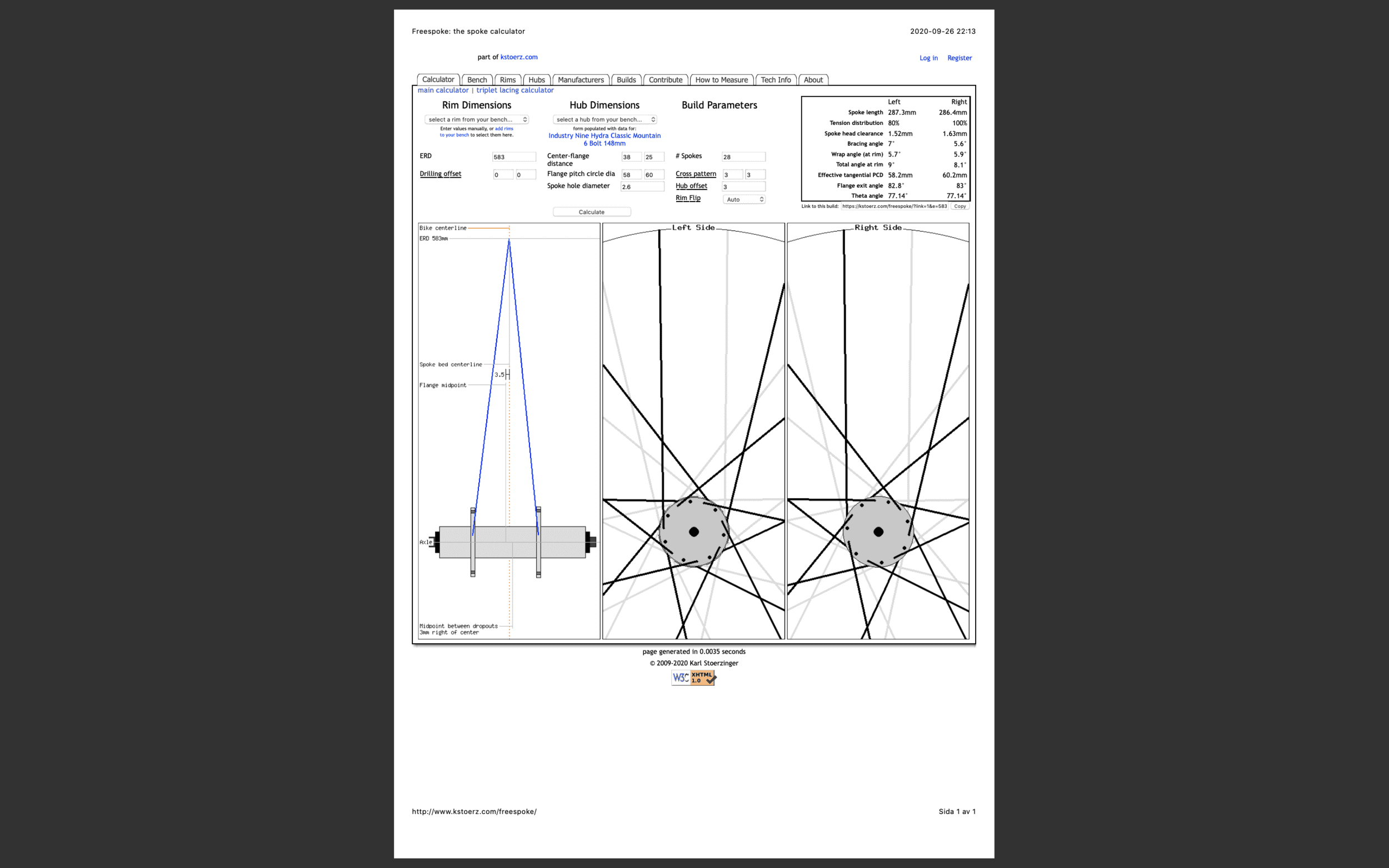

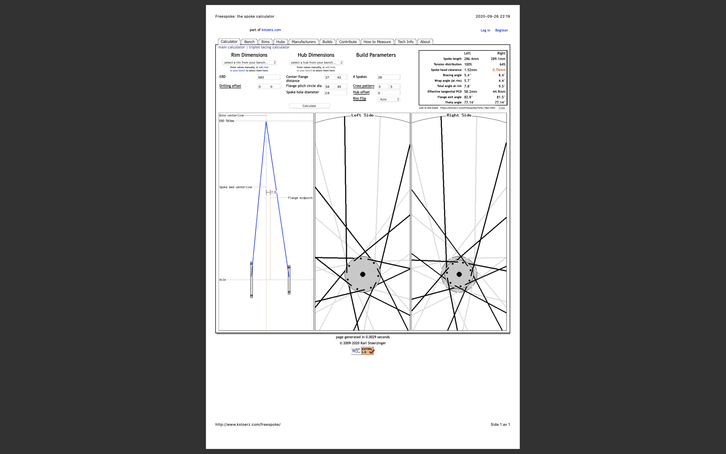

Det finns ekelängdskalkylatorer som tar hänsyn till fälgens asymmetri
Den här tycker jag är bra, där får man även reda på ekerspänningsskillnaden mellan hjulsidorna och om ekrarna riskerar att gå på varandra
FreeSpoke
Hjulbyggartråden
FreeSpoke
Har FreeSpoke något (enkelt) sätt att göra beräkningar med straightpull-ekrar? Det verkar inte så när jag kikar lite snabbt, men sidan är ju sådär härligt old school-rörig :)

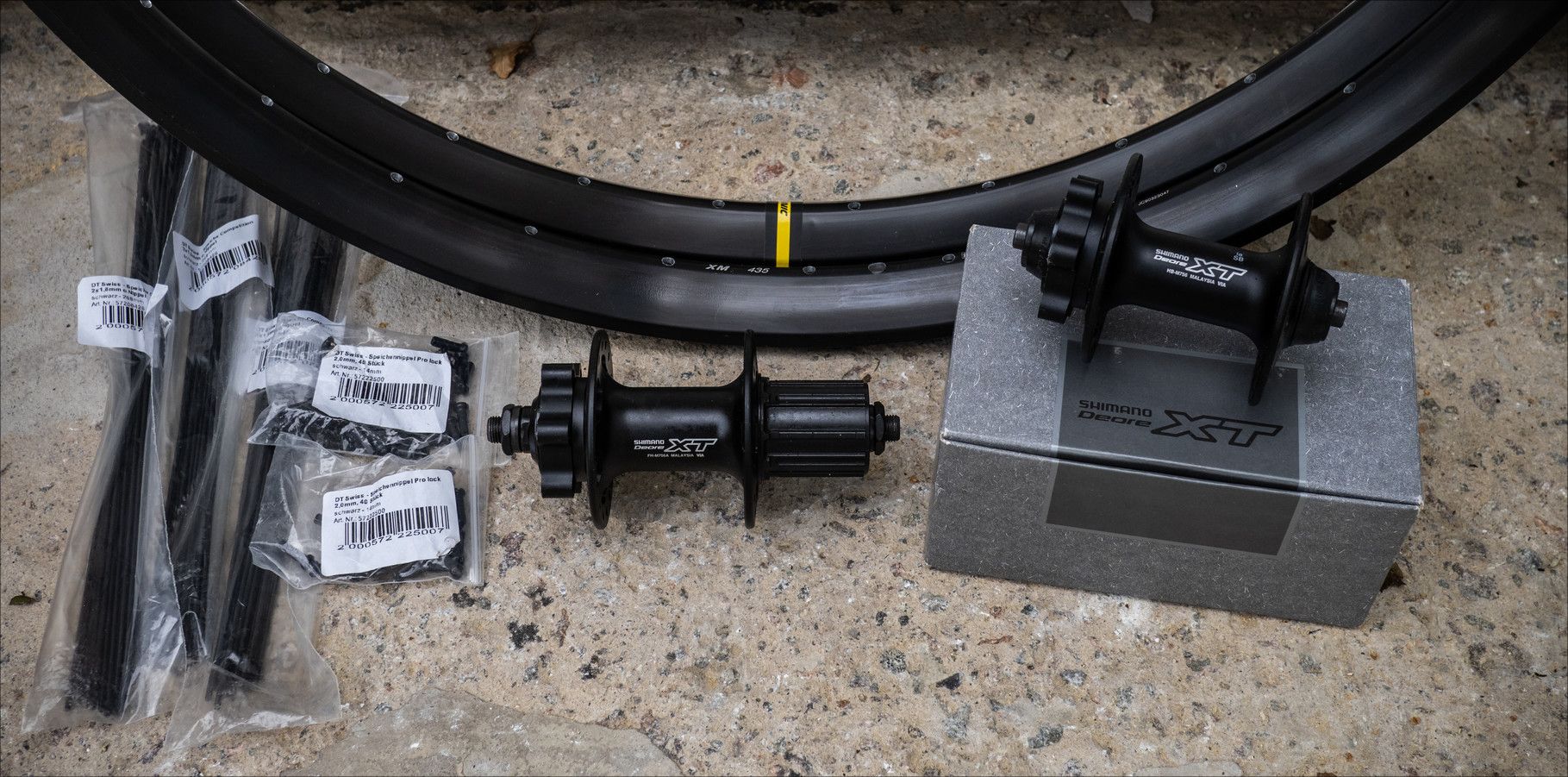

Jajemen! Då har jag äntligen fått mina nya prylar, ska bygga old-school-hjul (27.5QR) fast med modernt breda fälgar ?
Det här hade jag missat
Vad gäller FreeSpoke och straightpull-ekrar så har jag ingen aning
Om du inte hittar ngt själv så är det väl bäst att MAIL och fråga?

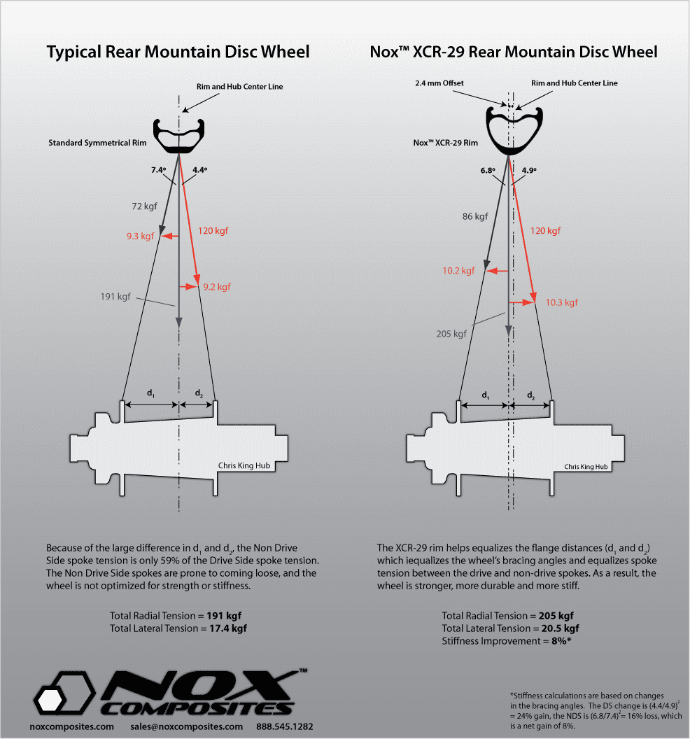

Vad gäller själva hjulbyggandet tycker jag att det är enklare med asymmetriska fälgar, pga den lägre ekerspänningsskillnaden.
Det medför även mekaniska fördelar, se bilden nedan

är i färd att beställa ekrar, kört igenom siffrorna genom både freespoke och DT´s kalkylator, det blir mer eller mindre samma, borde väll stämma hyfsat då?

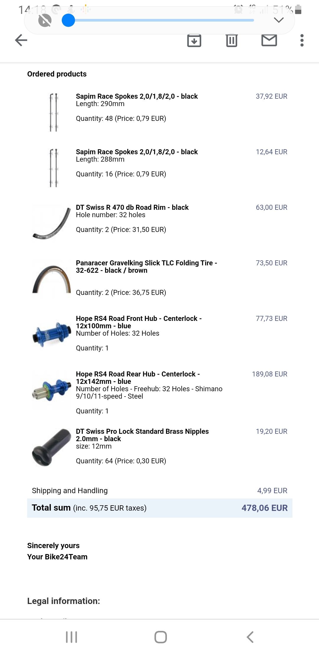

Hej
Jag behöver bygga mig ett hjul och hoppas på hjälp i denna tråd.
Jag har köpt ett 36håls alfine di2 11vxl nav och behöver en rekommendation på material för ett hållbart och bra hjul till denna. Jag behöver ett 28" hjul och det bör klara 135kg
Kan det här funka och är ekerlängden korrekt?
Fälg
Ekrar
Nav mått
Nipplar
Kalkylator
Behövs det några brickor och vad ska man ha ifåfall?
Funkar det med enklare alunipplar eller bör jag ta dom som rekommenderas https://www.bike-discount.de/en/buy/dt-swiss-pro-lock-r-aluminium-nipples-o2.0-100-pieces-924281
Vilken längd bör jag välja och vad funkar bäst alu eller mässing?

Det ser ut att stämma med 282 mm för 3-kors, ja. Vet ej om man brukar ha brickor tillsammans med DT-fälgar, men jag gissar att det inte är nån större vits eftersom det sitter öljetter i fälgen redan. 12 mm nipplar och om du nu vill ha ett så starkt hjul som möjligt (med tanke på 36 helt oreducerade ekrar) så skulle jag nog välja mässing. Moderna nav brukar ha rimlig tjocklek på navflänsarna så att brickor där inte behövs, men man kan ju köpa en påse för nästan ingenting, så om det skulle glappa så är det bara att montera med brickor. Kostnaden är försumbar i sammanhanget.

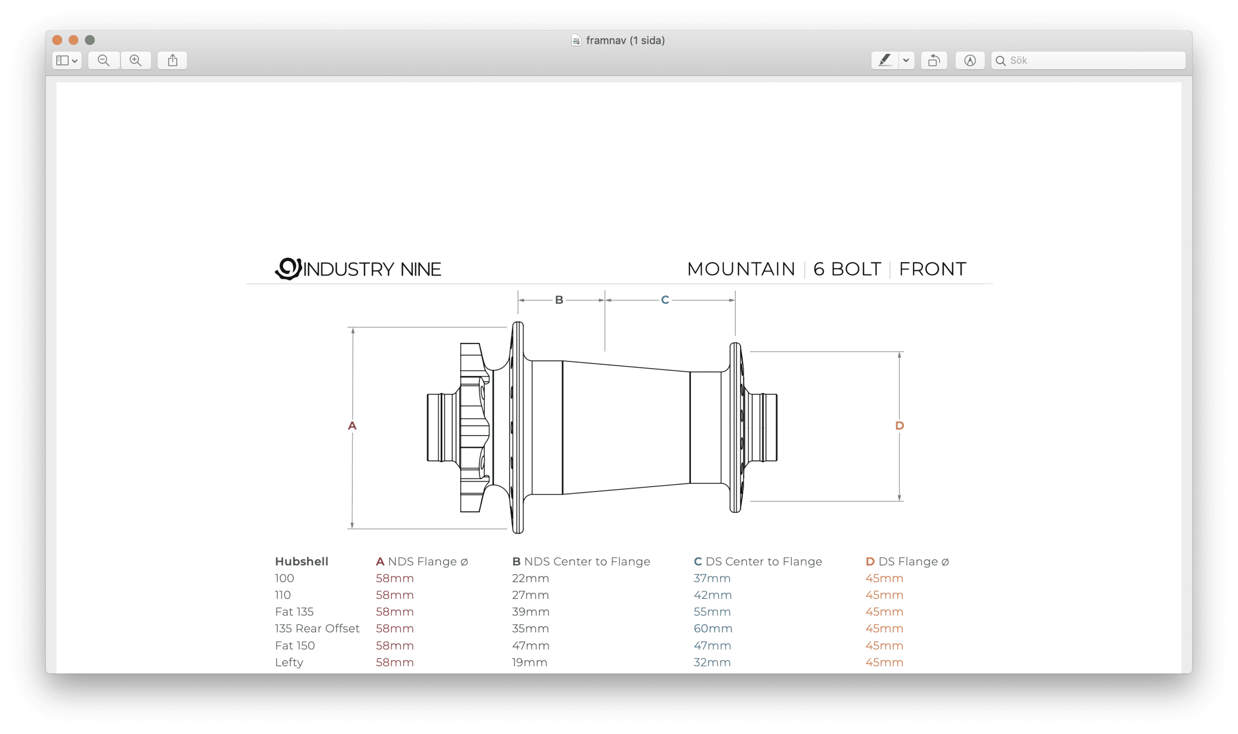

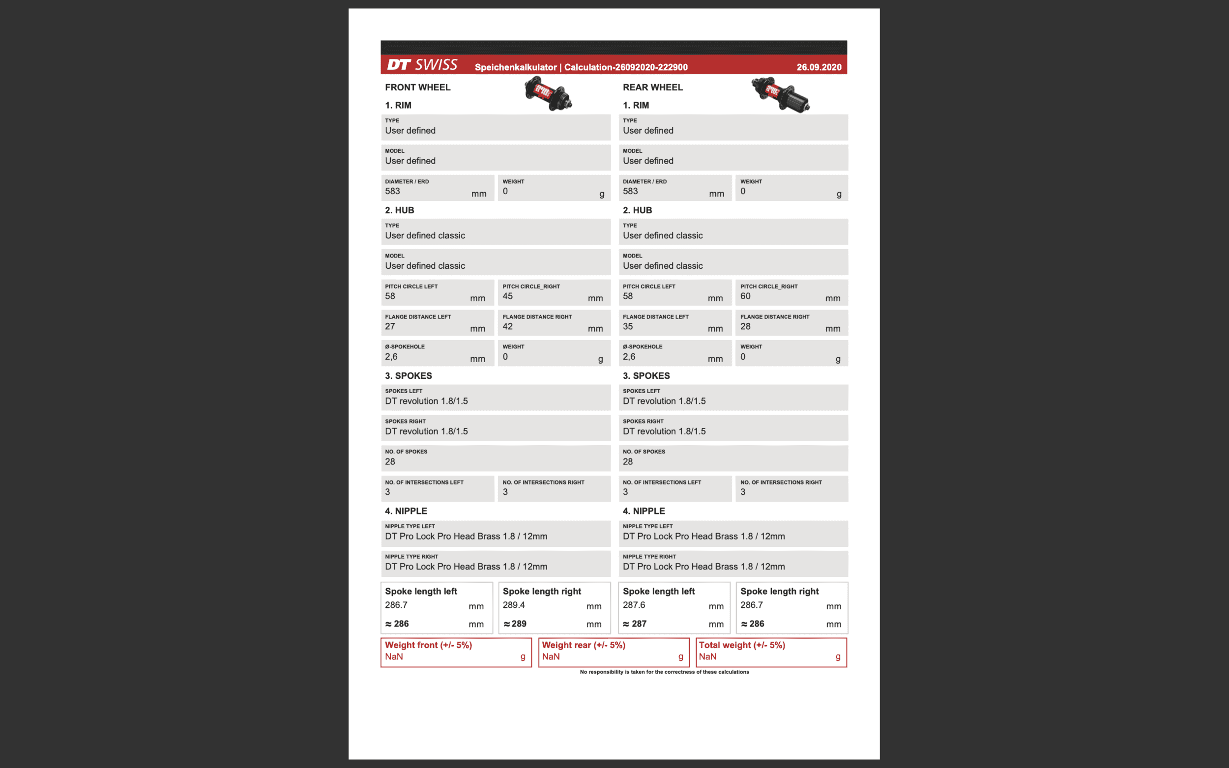

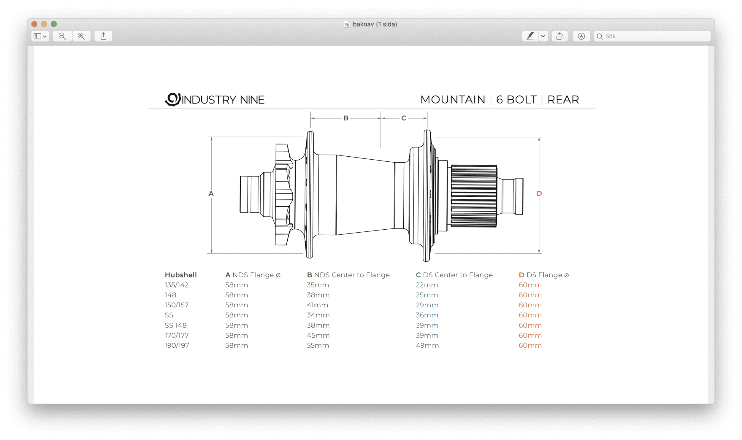

Kanske blir lättare i bilder. Fälgen har ERD på 583. Baknavet förskjutet 3 mm mot drivsidan (så fälgen hamnar mer centrum över flänsarna, ja en Cannondale :D)
    144.3 KB · Besök: 155
    63.4 KB · Besök: 143
    88.8 KB · Besök: 147
    129.5 KB · Besök: 136
Ser väl rätt ut tycker jag. Jag hade nog för enkelhetens skull valt 287 mm överallt utom höger fram, när skillnaden är så liten. Sen möjligen 1,65 mm ekrar på drivsidan bak eftersom spänningen är 20% högre där. Det blir då samma spänning i materialet på båda sidor eftersom arean skiljer lika mycket som spänningen. Lite överkurs dock.
Ekrar finns väl normalt sett endast att få tag i jämna längder, så med avrundning hade jag använt 286/290/288/286. (Förutsatt att alla värden är inmatade korrekt så beräkningen gett korrekt resultat, det har jag inte kontrollerat.)
inte helt fel då. Och ja smidigare med samma längd överallt. O visst borde det funka? Synd att det inte är som på leftyn med samma på båda sidor fram Oxå.
