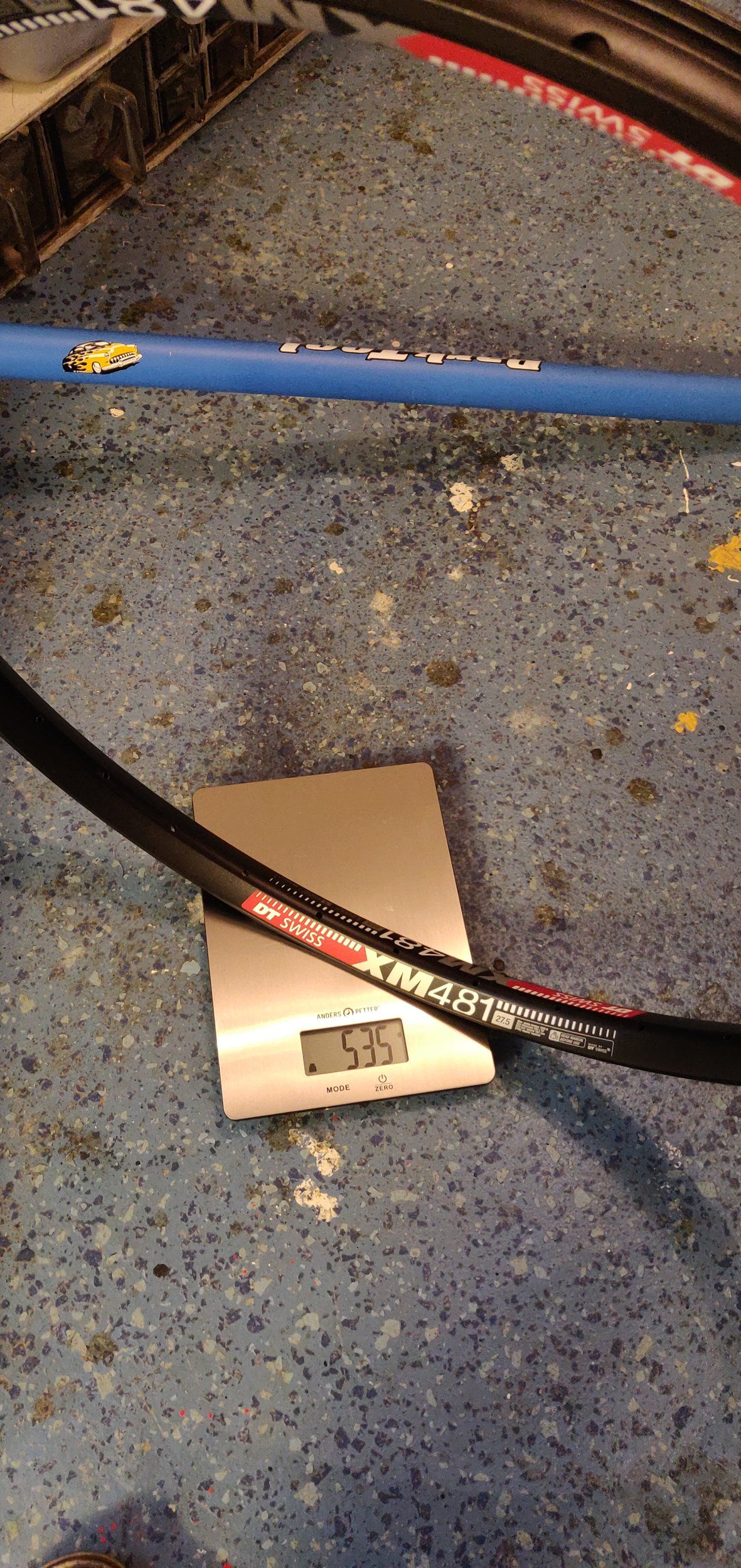

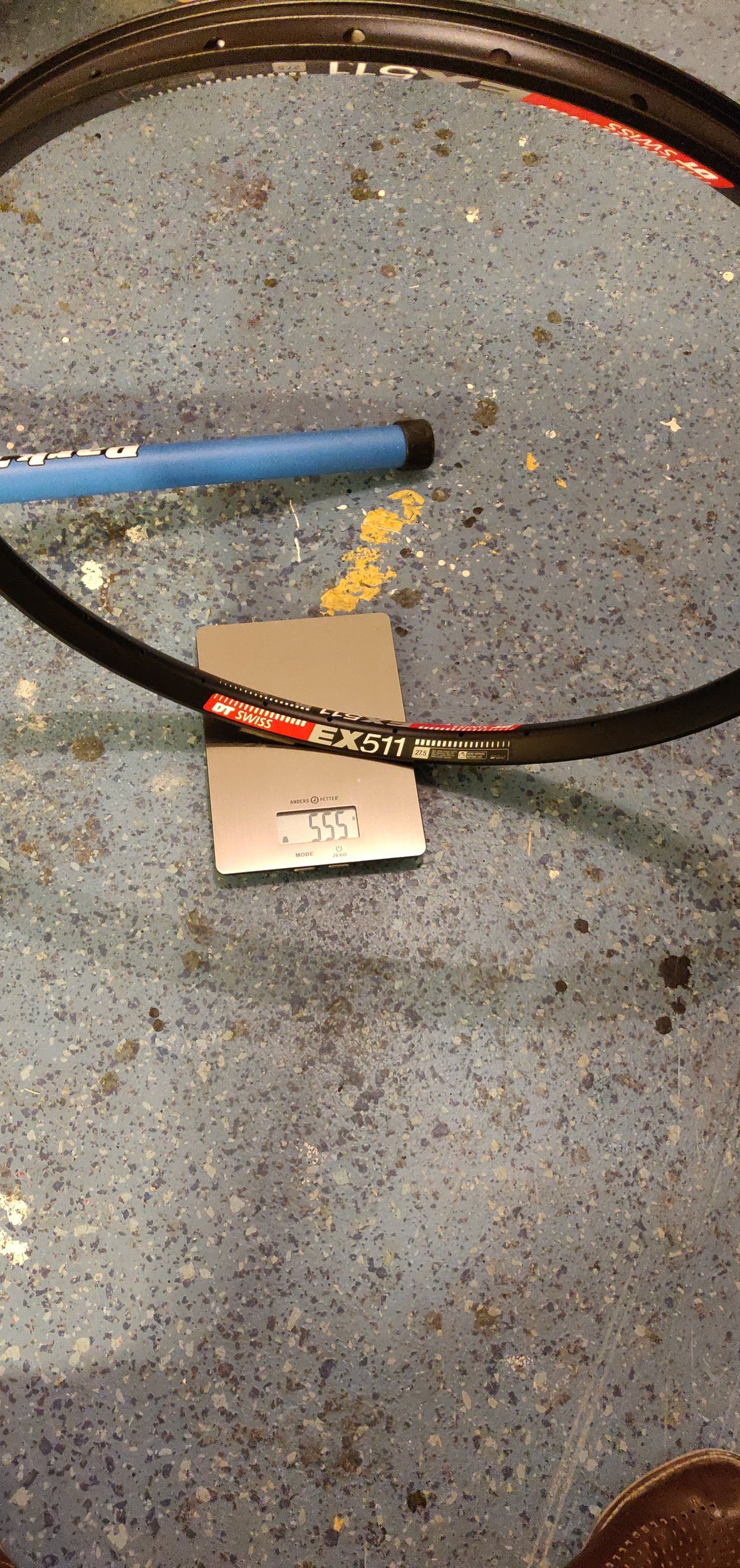

Beror på vad du skall ha fälgen till.
Inte helt imponerad över xm481. Håller på med ett hjulbygge med en kraftigt överviktig fälg.
535g istf utlovade 490g. Det är över 9% ?
Hade lika gärna kunnat köra på ex511 fram också (som iofs vägde in på 555g istf 535g).
Ex511 är ju lite kraftigare om du är ute efter det (samma bredd, höjd och ERD som xm481)
Hjulbyggartråden

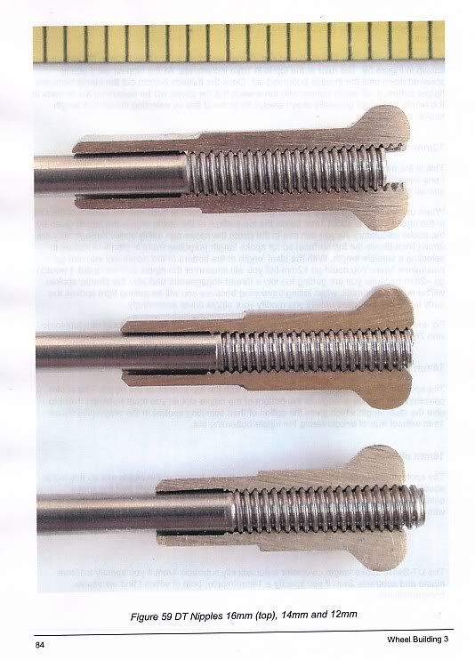

Fälgens innerdiameter skiljer 5/6 mm beroende på om 27.5" eller 29". Har man verkligen inte slantar till nya ekrar går det kanske precis på håret att fuska med längre nipplar, om inte ekrarna redan var i kortaste laget. Personligen hade jag inte chansat.
Fast vad är det för nipplar, oftast är det just bara nippeln kropp som är längre, gängorna brukar väl vara detsamma och sitta på samma ställe, eller?
Hjulbyggartråden
För Sapims nipplar och säkert en hel del andra märken stämmer mycket riktigt det du säger. Däremot på DT Swiss längre nipplar så blir även gängorna längre, om än endast 1 mm per 2 mm längre nippel.
