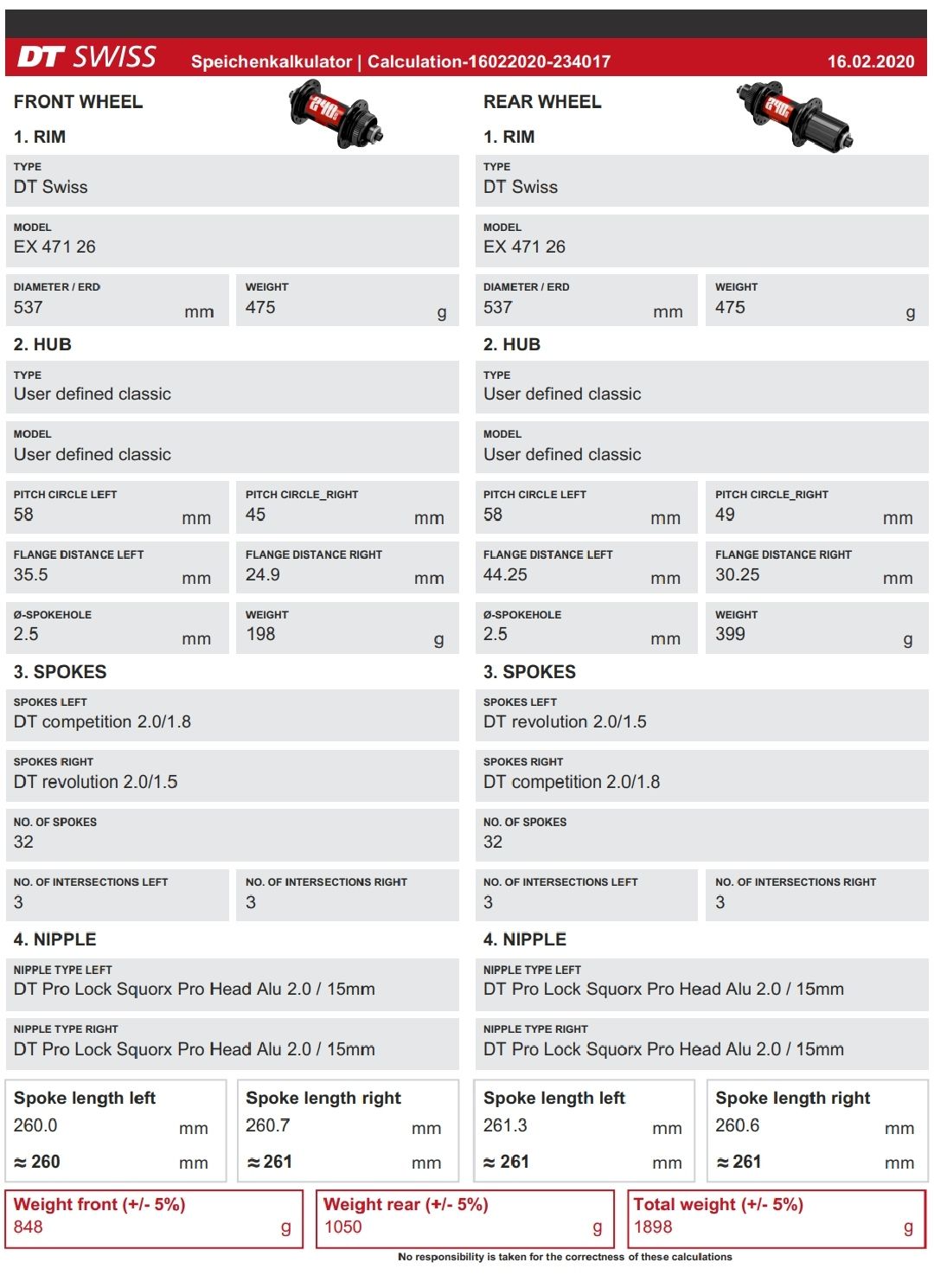

Om du byter fälg så glöm inte att räkna om ekerlängderna

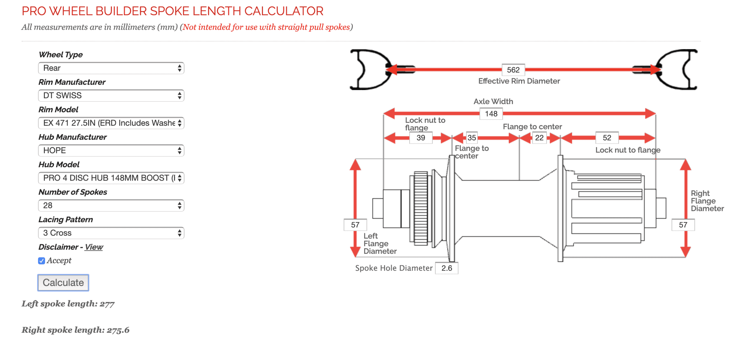

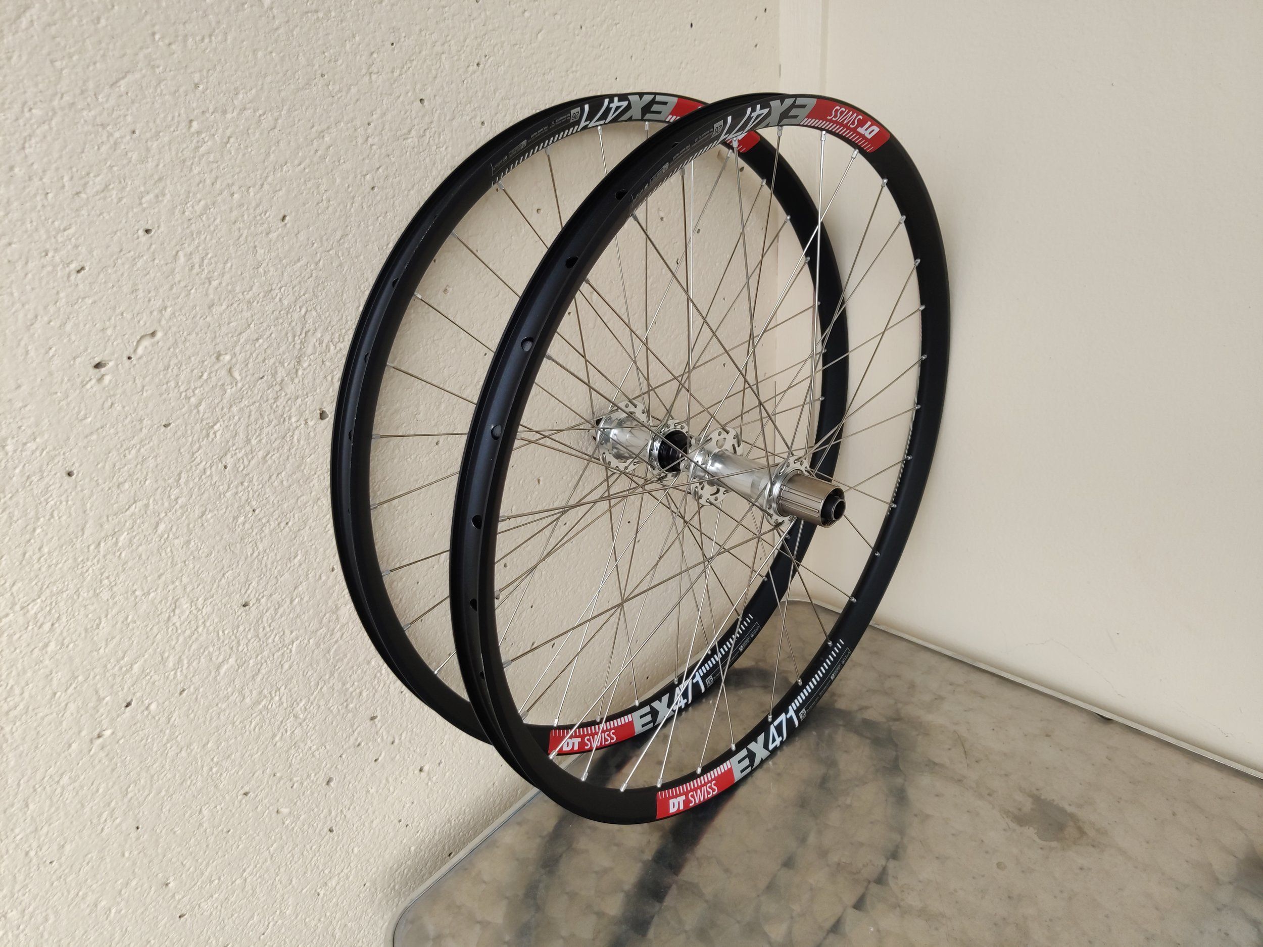

Yes, gjorde det. Verkar vara samma. Ska jag ha olika ekrar på resp sida med EX471?

Yes, olika ekrar på resp sida även på EX471. I princip alla bakhjul gynnas av det. Det är bara singlespeednav som har samma flänsavstånd från navcentrum som är undantaget. På ditt nav är flänsavstånden 35 mm resp 22 mm. Kassetyen knuffar in höger navfläns en bit. En asymmetrisk fälg flyttar ekerhålen ca 2-3 mm från fälgcentrum. För t ex XR361 ger det en spänningsfördelning på 75%/100% jämfört med 63%/100% för den symmetriska fälgen. En klar förbättring (tabell nedan)
Även framhjul gynnas av samma princip förutsatt att det är skivbromsnav (skivbromsfästet knuffar in vänster navfläns en bit) eller att det i vissa fall inte är boostnav. Dvs olika ekrar på resp sida och asymmetriska fälgar.

Alright, du får lite annorlunda ekerlängder än jag. Litar såklart mer på dig ?
Så frågan är om man avrundar uppåt eller nedåt då exakt längd inte finns? Eller tar man det som är närmst?

Jag avrundar upp till närmaste jämna längd (DT och Sapim tillverkar i jämna längder med 2 mm intervall). Så i ditt fall med EX471 så hade jag valt 278 mm Sapim D-light på vänster och 276 mm Sapim Race på höger.
(Den senaste tabellen baserades på XR361 för att illustrera asymmetrisk fälg till vilken jag hade valt 280 mm på båda sidor).

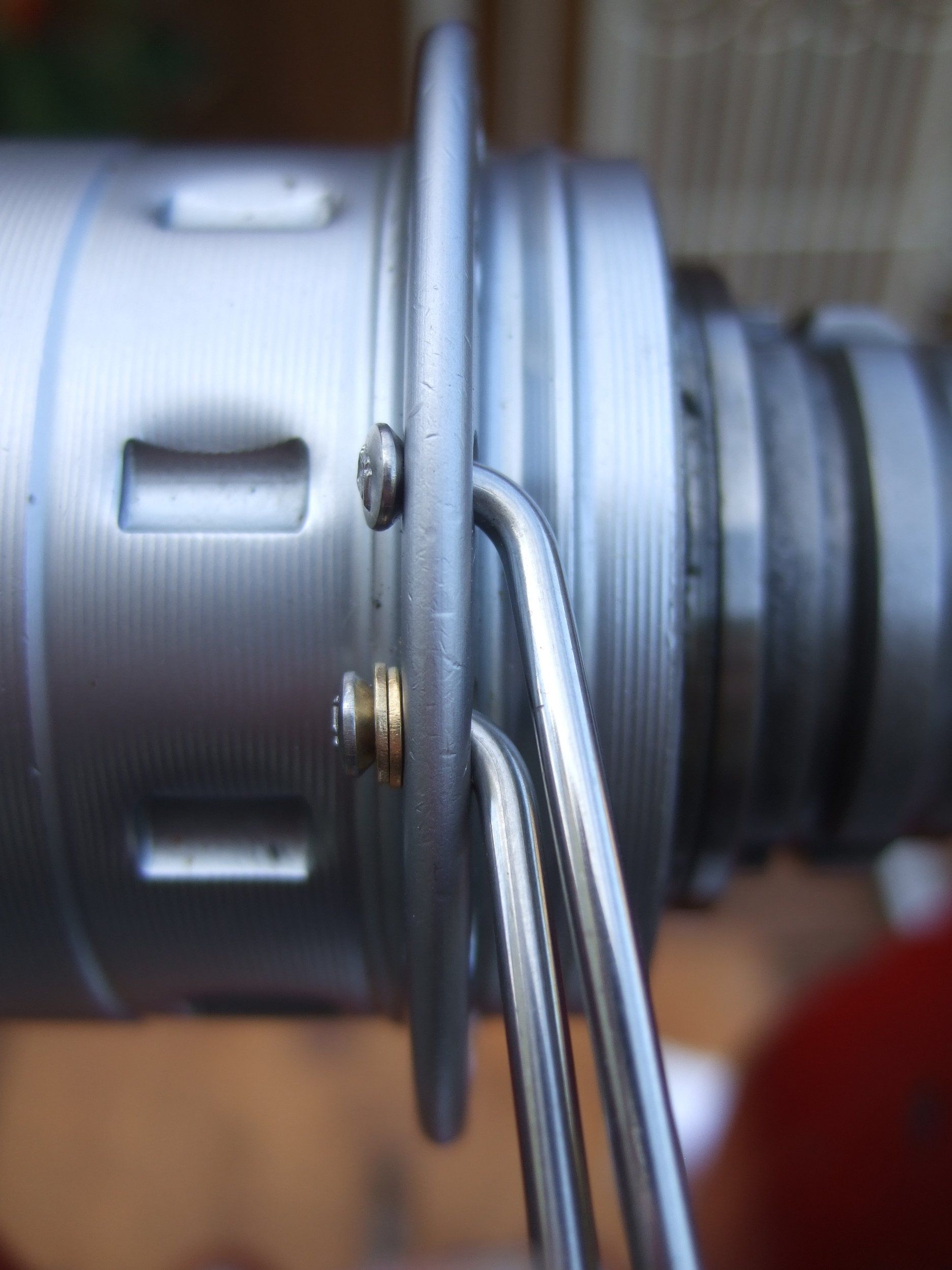

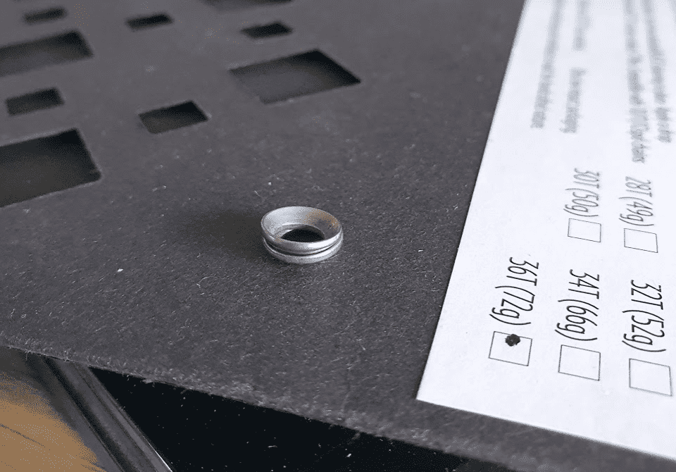

Det ingår skålade brickor och squorxnipplar i fälgen. Det är aluminiumnipplar dock. Brickorna skall vara mellan nippel och fälg för att underlätta orienteringen av ekern och jämna ut belastningen på fälghålet.
En sak till som jag använder är en tunn bricka mellan navfläns och ekerhuvud. https://www.starbike.com/en/dt-swiss-spoke-head-washers-for-2.0-spokes/
Det är kanske inte helt nödvändigt, men ger en bättre passning mellan eker och navfläns och därmed mindre risk för ekerbrott https://www.sheldonbrown.com/wheelbuild.html#washers
Brickorna blir också ett litet tecken på att hjulet är handbyggt.
Ja jag läste om brickorna igår och den lilla touchen att det ser handbyggt ut är ju kul. Visste inte att det ingick nipplar, vet du vilken färg dessa är? Vill nämligen ha svarta ekrar och nipplar.

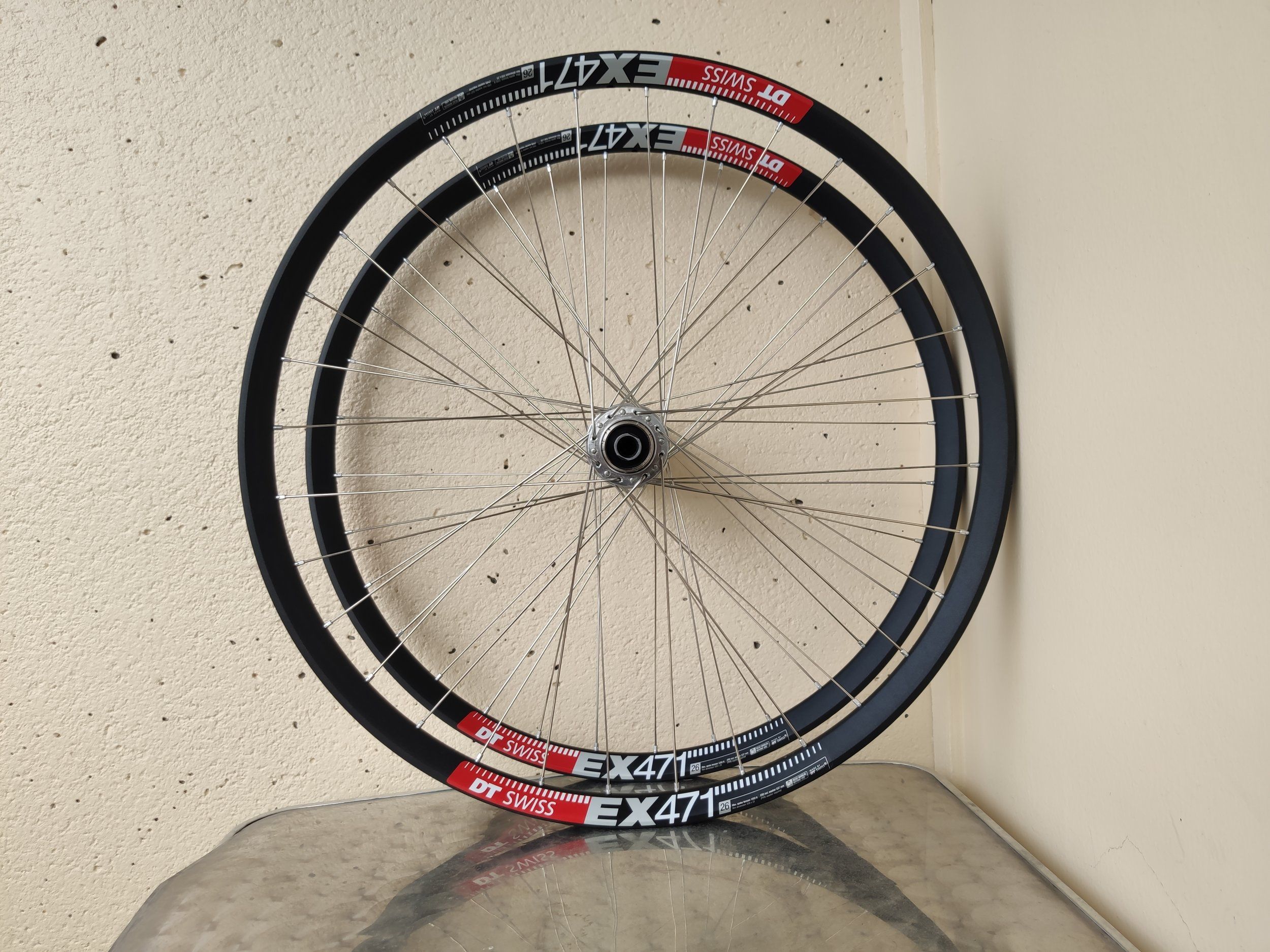

Följt tråden imorse och planerar själv mitt 4e bygge men kört på samma ekrar både höger och vänster tidigare. SÅ tänker jag provar oxå!
Men bara för att va övertydlig, det är alltså höger bak och vänster fram, som man vill ha starkare ekrar? Hjulen blir starkare även om man annars kört på starka på båda sidor? Hade tänkt Sapim Race, men komplettar med D-light då?

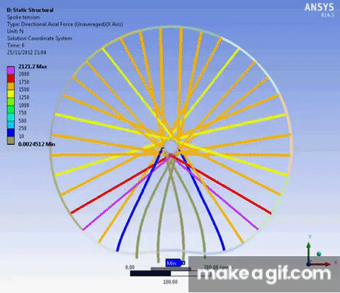

Nja, det gör ingen skillnad för styrkan, den kommer ffa från ekerspänningen
Men hjulet håller sig rakare längre och ekrarna får längre livslängd om man undviker att de slackas helt.
Att använda tunnare ekrar på sidan med lägre ekerspänning gör man för att tunnare ekrar har högre elasticitet
därför minskar det risken för att ekrarna skall tappa ekerspänningen helt när hjulet belastas.
Den stora ekerspänningsändringen när ett hjul belastas är inte en ekerspänningsökning, utan en ekerspänningsminskning i ekrarna mot marken
Från: w4kz0k4AdI4
"ANSYS model showing variation in spoke tension with applied load on a 36 spoke, 3x front wheel. Displacements plotted with 8x exaggeration."

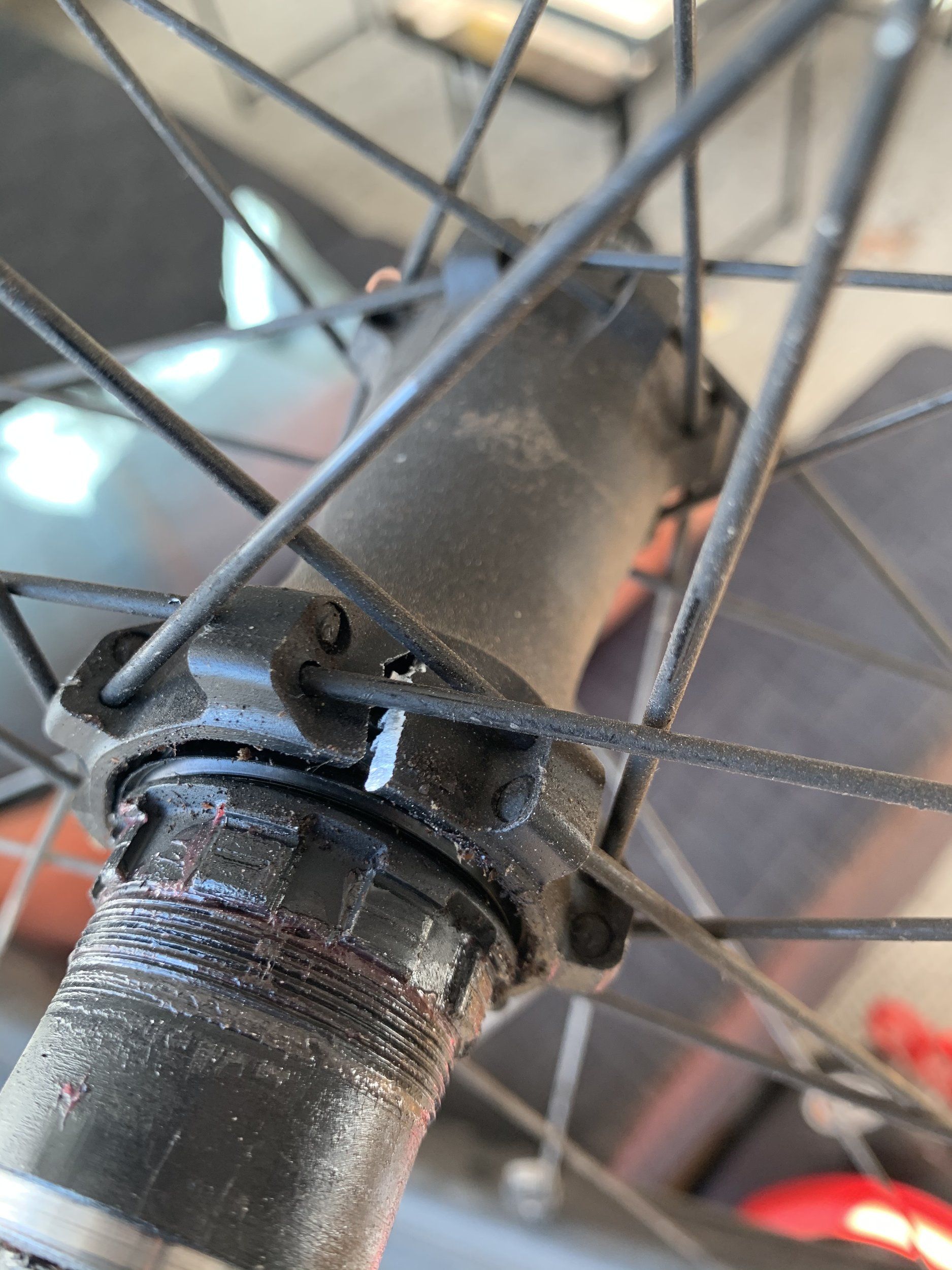

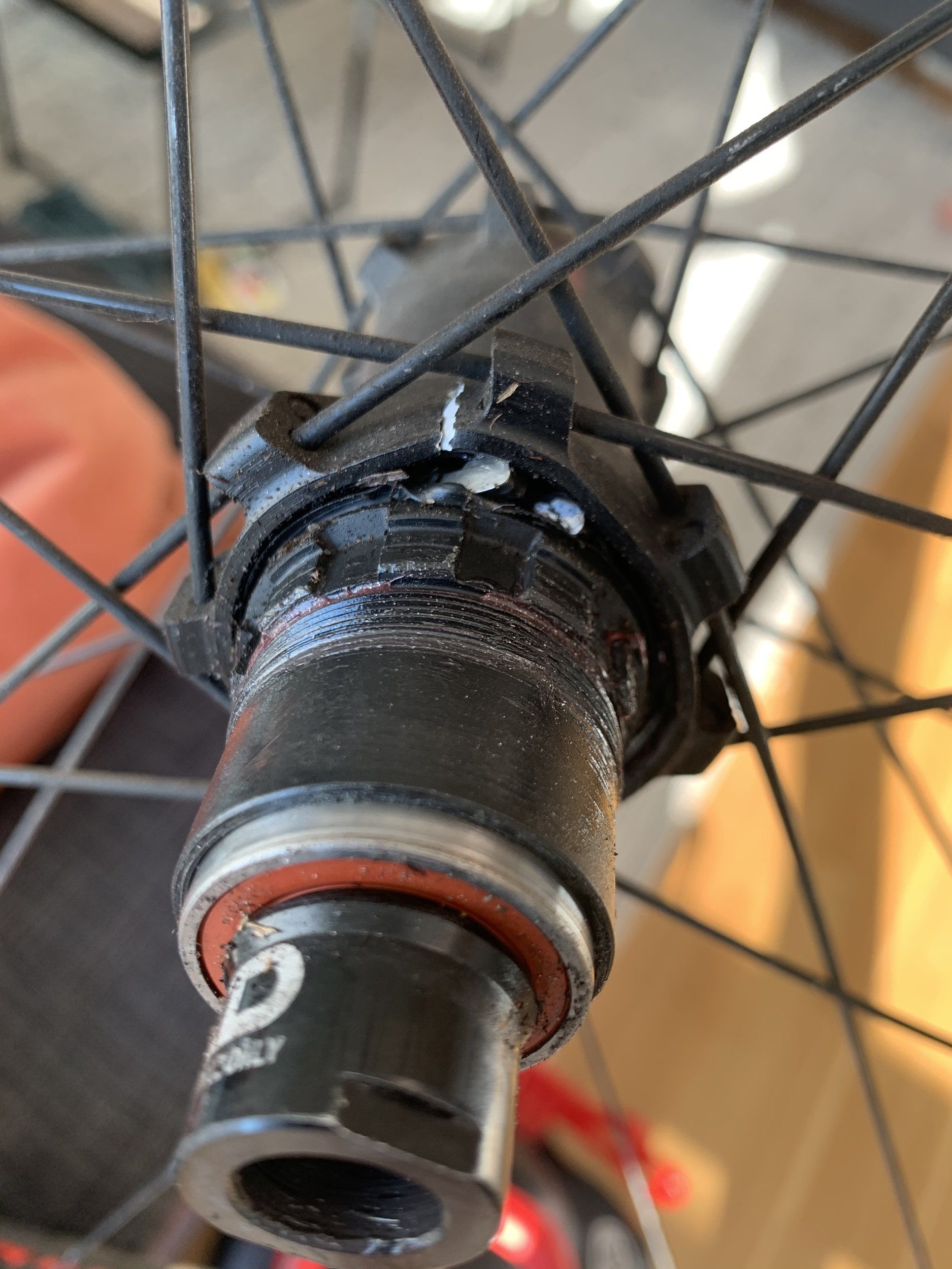

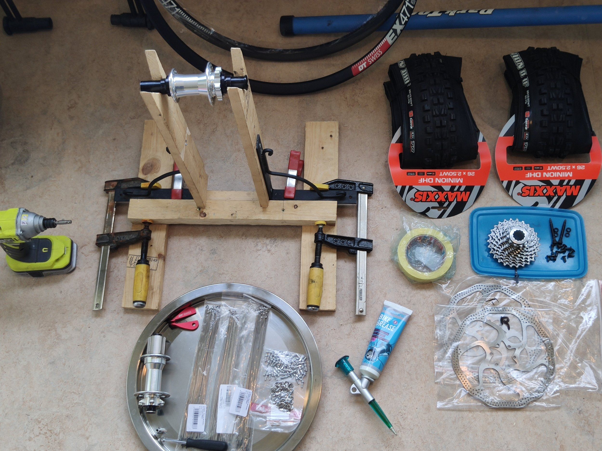

Spräckte hela navet bak igår så nu är tanken att använda fälgen från mina Syncros XR 1.5 ihop med ett DT swiss 350 nav. Vad skall man ha för riktställ för att bygga hjul med 12x148 boost nav? Tänkte försöka hitta ett lite billigare då jag inte gillar att PT tar 500kr för en 12mm adapter. Ren ocker i mina ögon.
Hjulbyggartråden
Visa bilaga 412002Visa bilaga 412003
Du behöver inte adaptern, lägg den bara i hjulaxen och lägg det i skårorna i stället.
Jag byggde några hjul i ett Rose ställ, och det är samma som denna X-tools men med annat märke. https://www.wiggle.se/lifeline-x-tools-pro-riktningsstall/?lang=sv&curr=SEK&dest=14&sku=100218721&kpid=100218721&utm_source=google&utm_term=&utm_campaign=Shopping+–+All+Products&utm_medium=base&utm_content=mkwid|sFuzuiyKf_dc|pcrid|295325891643|pkw||pmt||prd|100218721sv|&pgrid=58740567309&ptaid=pla-548292356811&gclid=EAIaIQobChMI2qWFlKv56AIVkUMYCh3SYA_nEAYYASABEgJPVPD_BwE
Har dock uppdaterat till ett Park Tool (med adapter), och kan säga att kvaliten och känslan på stället är mycket högre!

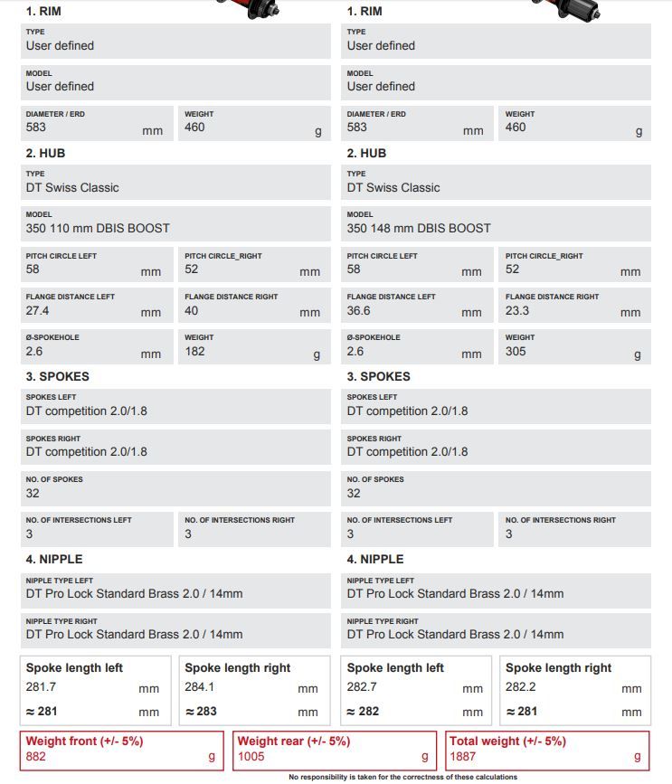

Dags igen.
Fälgarna har erd på 583 och offset på 3 mm. Jag tänkte nog använda https://r2-bike.com/NEWMEN-Nipple-Washer-MG-Washer brickor.
DT Swiss 350 nav och sen snålar jag nog och tar Sapim D-light ekrar samt sapims 14mm alu-nipplar.
Visa bilaga 413606

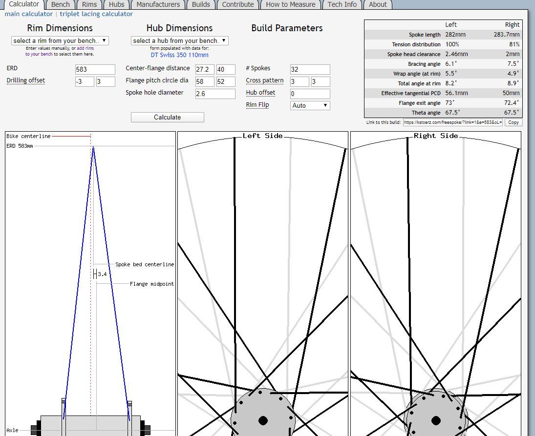

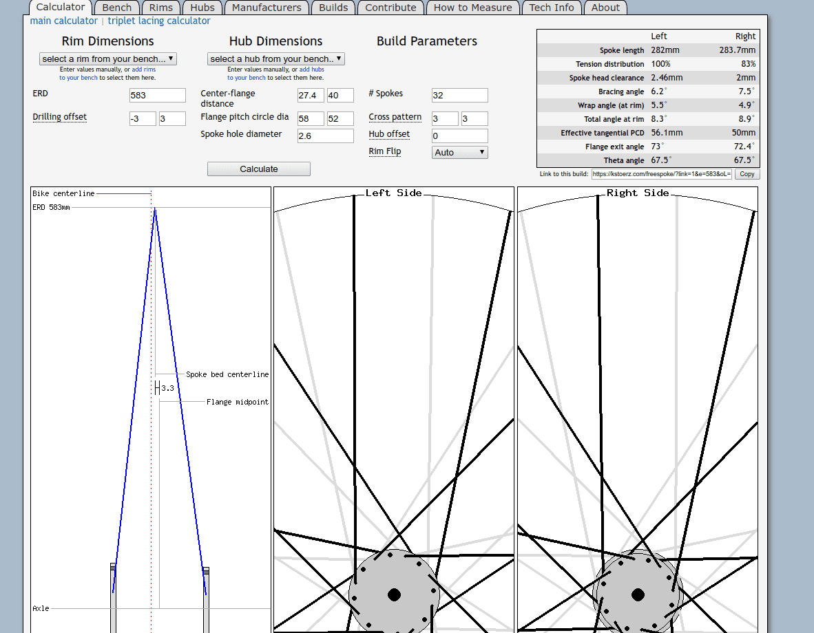

Brickan bygger en halv mmm och sen blir jag osäker på hur jag ska kompensera för assymetrin. Vad brukar 3mm göra på en 29"? En halv mm på var sitt håll?

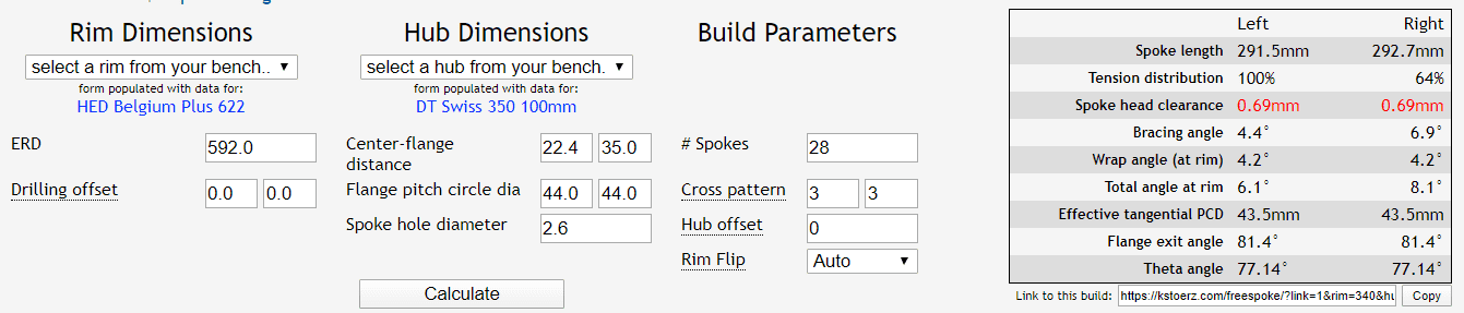

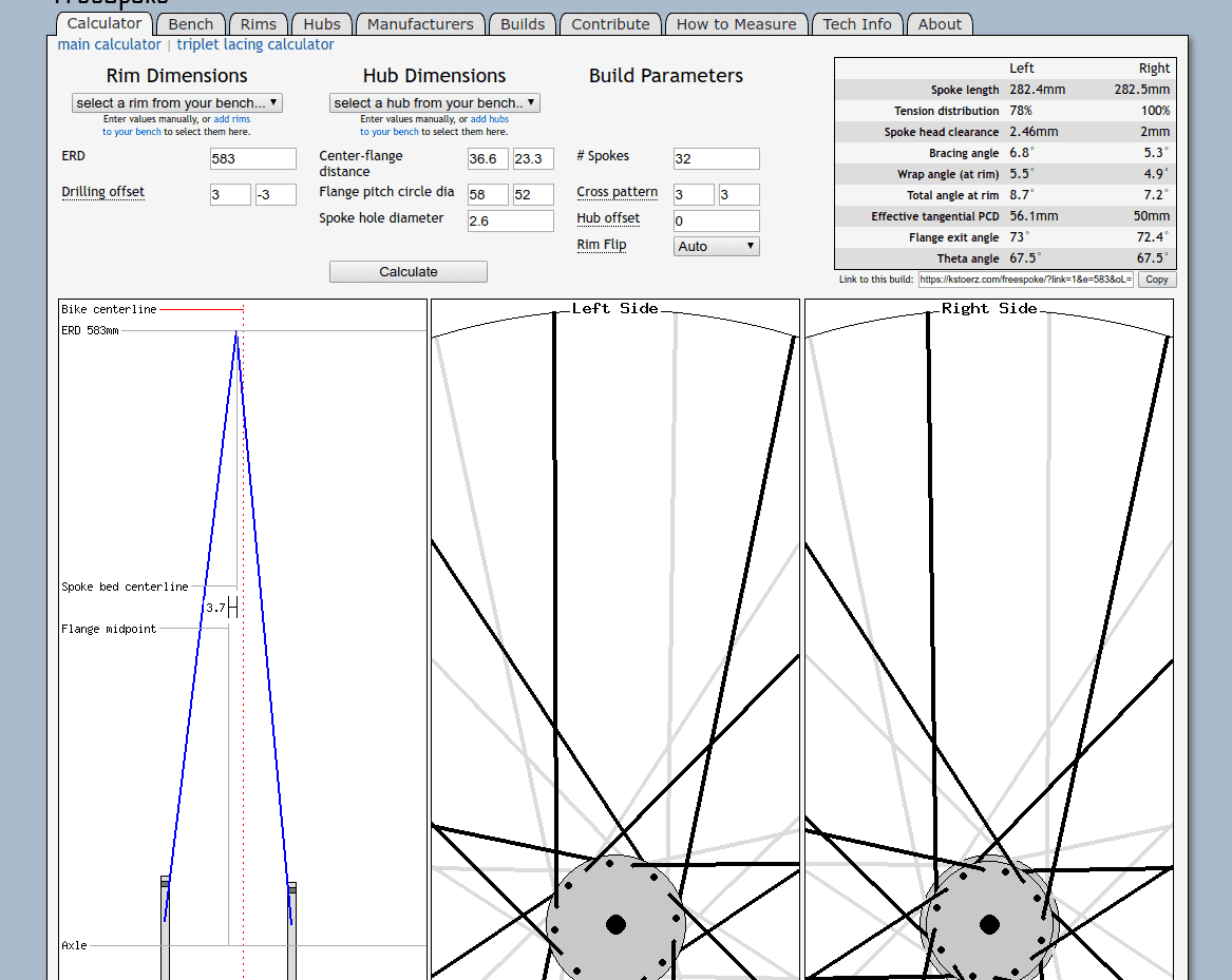

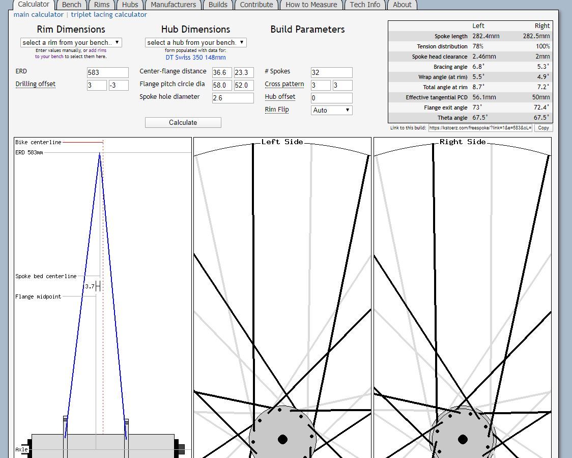

Använd freespoke istället om du har asymmetriska fälgar. I freespoke kan du lägga in den parametern i räknaren.
Hjulbyggartråden
Tack, den var bra. Dock osäker på om jag tänker rätt på offset och om jag får rätt bike centerline.

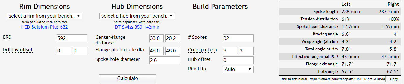

Ska ge mig på ett första hjulbygge och tänker mig följande setup: (långdistans/gravel är syftet med dem)
Fram: HED Belgium + 28 hål, DT Swiss 350 disc centerlock 12x100mm, centerlock adapter till 6 bult (för framtida flexibilitet), mässing nipplar, 2/1.8/2 DT swiss competition ekrar, mässingekerbrickor som ni nämnde ovan.
Bak: HED Belgium+ 32 hål, DT Swiss 350 disc 12x142mm centerlock med adapter av samma orsak, samma ekrar, nipplar och brickor.
Vad tror ni om antalet ekrar?
Jag tänker att 3-kors borde vara bra för att de ska hålla bra, ska jag i så fall ha 3-kors på alla sidor på båda hjulen?
kstoerz säger följande längder: Bak,vä: 288.6, bak,hö: 287.4, fram,vä: 291.5, fram,hö: 292.7
På bike24, där jag tänker köpa det mesta, ska jag ta ekerlängden på den närmsta över det kstoerz säger? dvs avrunda upp till närmsta möjliga?

Funderar på en sak, är detta en dum idé om man råkar ha massa ekrar liggandes som egentligen är 1 mm för långa?
Alltså två brickor på varandra. Är budget-hjul!
Om du bygger bakhjul med kassett så vill du justera ekerhålen åt vänster.
Om du bygger framhjul med skivbroms vill du justera ekerhålen åt höger.
Freespoke visualiserar om du satt rätt tecken framför de 3 mm du har på fälgen
