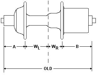

Det viktiga måtter är ffa avståndet center <=> högerfläns, se bilden
Men ett större avstånd där gör inte hjulet ffa starkare, utan mest (lateralt) styvare,
den lägre ekerspänningsskillnaden mellan sidorna kan dessutom ge längre ekerlivslängd.
Ekerspänningsskillnaden går att kontroller mha tex SpoCalc
Här finns dessutom en ekerkraftkalkylator: http://dl.dropbox.com/u/11302414/Ekerdata.xls
/Håkan
Hjulbyggartråden
Sixten Fors sa:
Jag kan inte se att Classic är betydligt bättre än Straight på just dessa nav.
Måttet brukar vara till centrum av flänsen, se bilden i mitt inlägg ovan.
Men pga den tjockare flänsen i navet för raka ekrar blir ekrarnas vinkel i praktiken sämre.
/Håkan

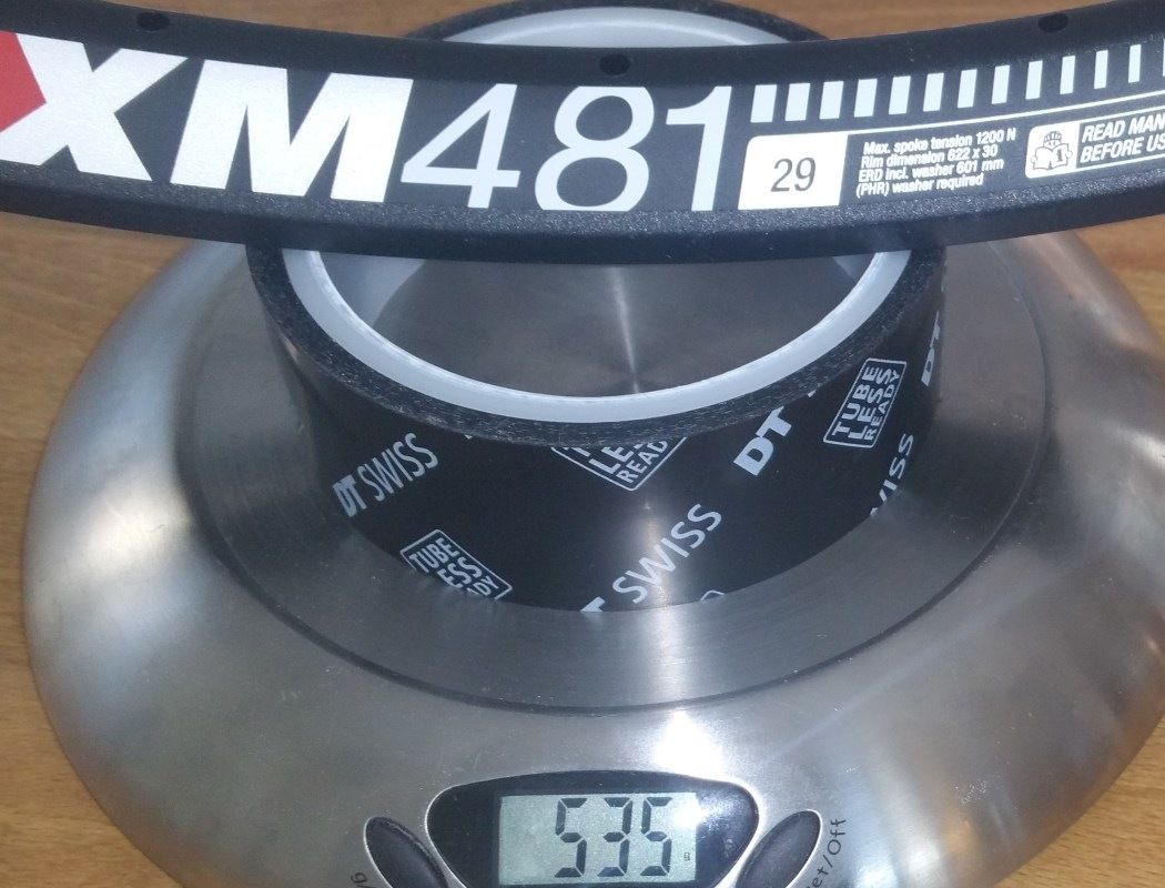

Fälgen ser fin ut men väger 10 g mer än utlovat. Får bli att ta bort alla klibbor så kanske det ordnar upp sig.
    109.7 KB · Besök: 180
