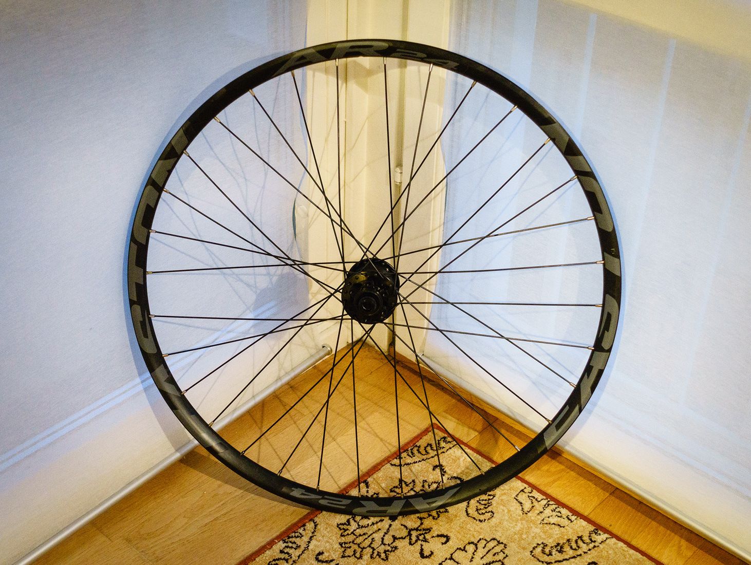

Idag har jag byggt cross country:
Hjulbyggartråden
jofahjalm sa:
Hakat på trenden med blanka ekrar ser jag. Snyggt!
Angående ekerdiskussionen ovan så kör jag DT Rev runt om på hjulen på endurocykeln. Funkar prima precis som förra hjulparet med samma eker. Håller sig rakt och fint och verkar hålla bra för en lätt cyklist som mig.

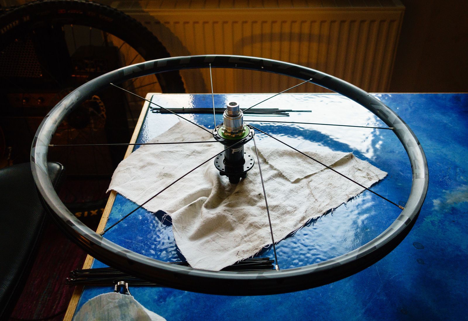

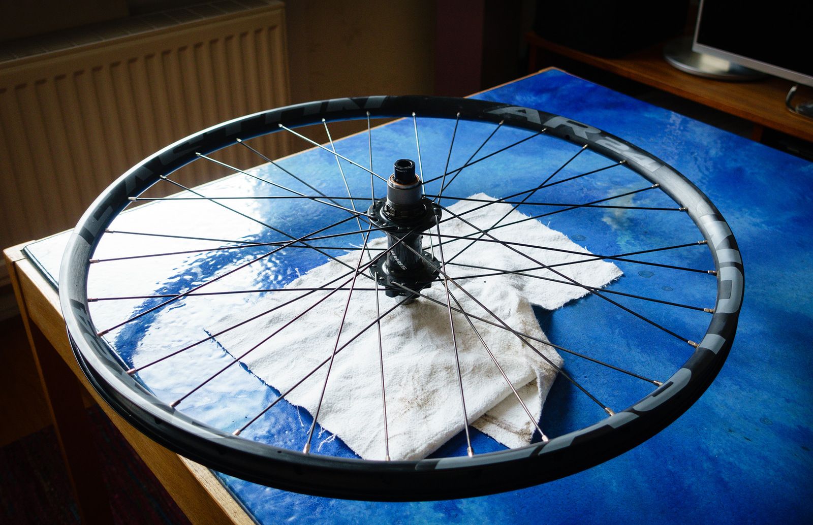

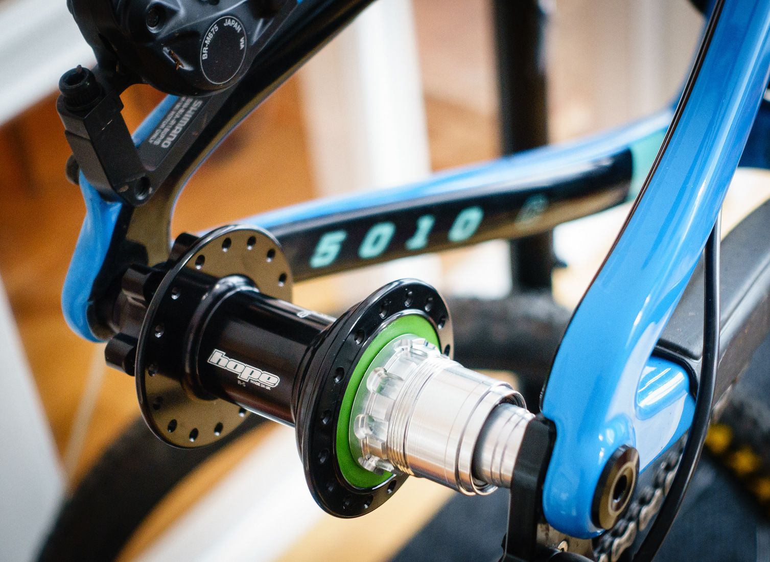

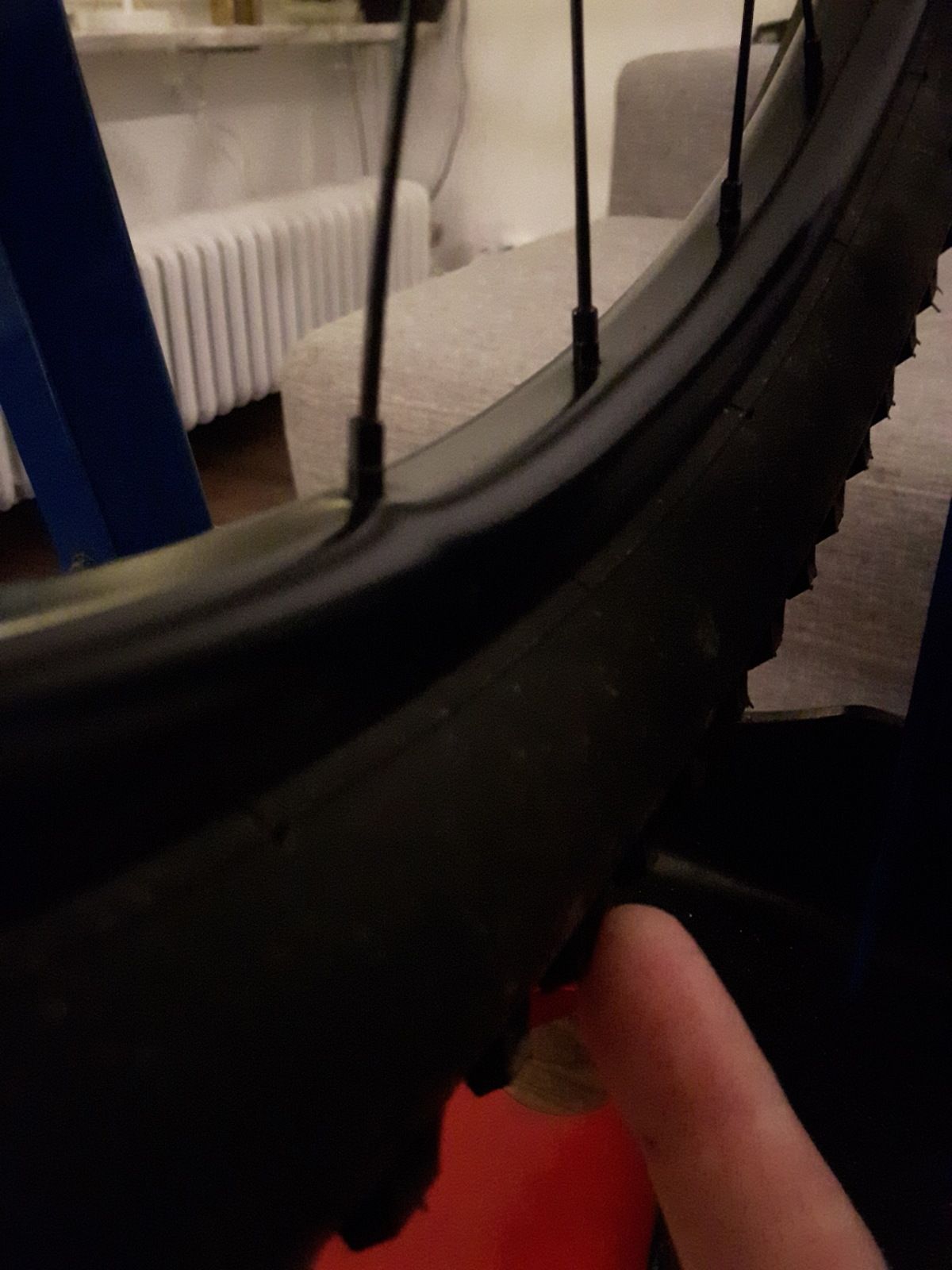

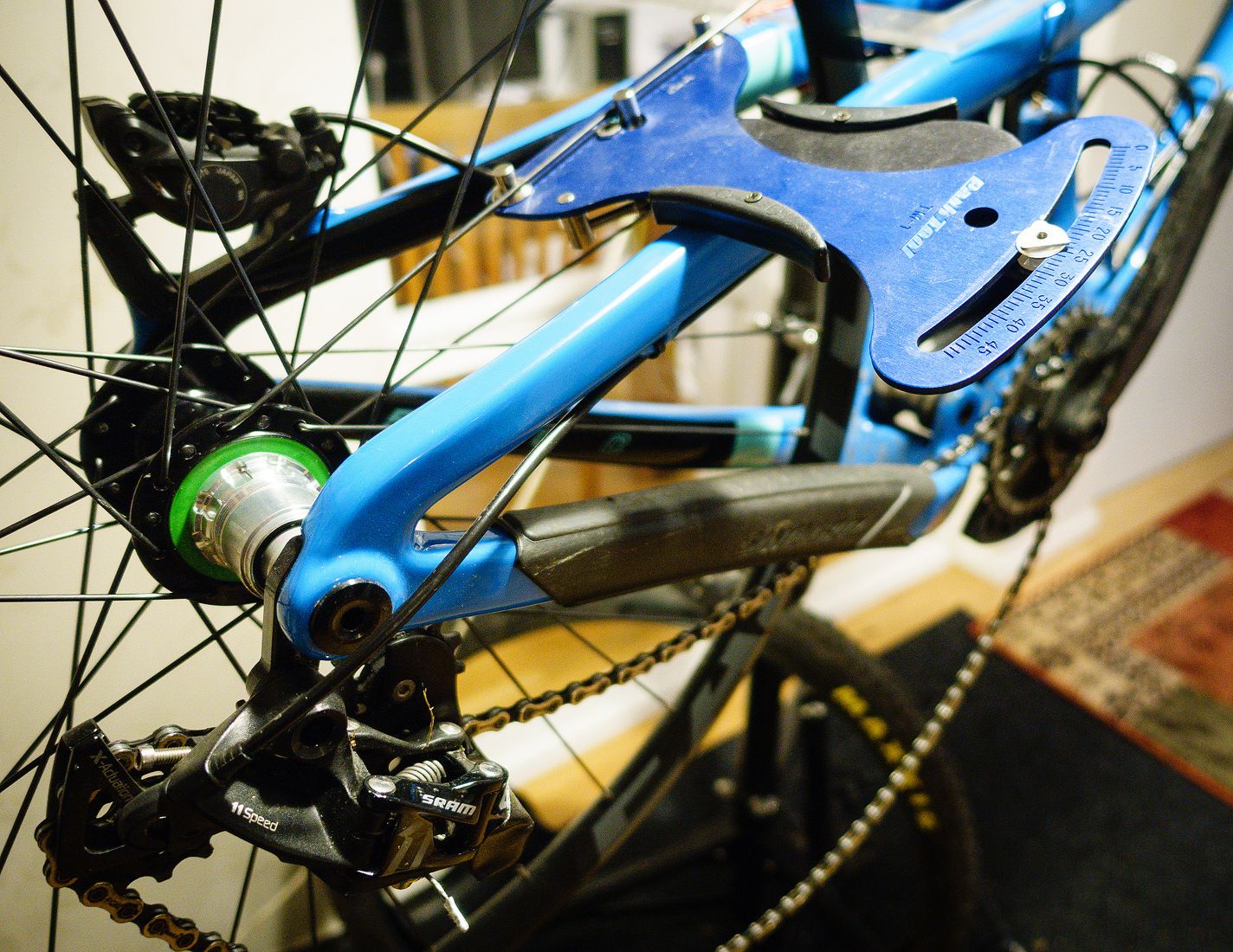

Ruttnade på 18 POE och att kassettens största drev vobblade ~2-3 millimeter i sidled, så ikväll tog jag mig samman och bytte det ruttna Sram MTH-746-navet mot Hope Pro 4.
Booooost!
Gamla surnavet innan demontering. Jag återanvände både ekrar och nipplar eftersom kalkylerna visade att ekerlängden skulle bli samma, på millimetern när.
Det viktigaste är förstås att få navloggan mot ventilhålet! Här initial uppekring.
Uppekrat men ännu inte spänt!
Riktning skedde i cykelramen som vanligt, då jag saknar riktställ. Det funkar bra men är inte optimalt. Ekerspänningen körde jag "på känn", men när jag sen kontrollerade spänningen på drivsidan kunde jag inte låta bli att mysa lite, för jag hade hamnat nästan exakt på fälgens maxspänning utan att mäta innan:-)
25 på skalan är 1200 N, vilket är max tillåten spänning.

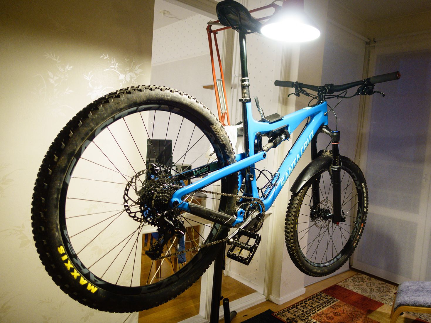

Sen vidtog meckande med slanglöst. Jag HATAR det! Men det gick lättare än vanligt. Gorillatejp riven till lagom bredd gör verkligen susen. Må väga några gram mer än dedikerad tejp för slanglösifiering, men det släpper _aldrig_ om man inte vill.
Bygget gick bra. Det är femte gången jag bygger hjul och jag må säga att det var ganska svårt att rikta upp den sjukt flimsiga och lätta Easton AR24-fälgen till rimlig rundhet och sidledskast. Märkte att det var 3-4 bucklor i den trots att jag knappt känt att jag slagit igenom.
Men lätt är fälgen onekligen. Hojen är rapp som bara den:-)
Köper troligen ett hjulset med breda karbång-fälgar till hösten. Dessa får duga så länge.

Jag tänker mig en "dekokt" på mina egna finhjul (NOX A36D, DT350, DT Aero och Aerolite) tubeless.
Det blir inga NOX-fälgar. Trumpeffekten +ANNAT gör dollarn extra dyr nu. Däremot är Yuanen billig så jag tänkte mig ett par asymmetriska TL-ready XC-fälgar i kolfiber från acebike Offset-930S-XC http://www.acebike.com/29er-offset-...-bicycle-rim-for-cross-country-offset-930s-xc
Fälgprofilen ser intressant ut: (alltså den längst till vänster)
Hon är lätt och kommer att understiga maxtrycket på fälgarna (4,5 bar) med marginal med 28-32 mm däck. (Frank Berto rekommenderar 2,2 - 2,8 bar fram och 2,8 - 3,6 bar bak beroende på däcksbredd.) Och ja, det finns gott om plats för breda däck på ram och gaffel.
Nav blir DT350, ekrar DT Aero och Aerolite, nipplar i mässing, 28 ekrar i 2-kors. Förmodligen en uppdatering till 48 POE.
Har jag glömt något? Tycker att acebikefälgarna ser helt ok ut

Hemskt dålig bild men min värdelösa Samsung tillåter inte bättre.
Ser ni att det är ungefär som en liten bula på fälgen precis vid ekern. Ekern går även "mer rakt" som i en båge mot navet...
Kan en vurpa ha ställt till detta? Ser skitknäppt ut. Inget märke alls i lacken.
Man kanske får köpa en ny fälg för att vara safe kanske. Den har varit i backen en gång

@NickPick: mer ljus rakt på skulle hjälpa. Eller blixt mobilkameran. Ser skumt ut, har du haft av däcket och kollat längs fälgkanten? Genomslag ger skumma bucklor.
Hjulbyggartråden
Fälgen är en crest mk3 som kanske har gått... 200 mil? Ett genomslag skulle det kunna vara iofs. Gjorde en 28kmh till noll och då blev fälgen skev, det är den enda vurpan jag minns iaf :)
Ekerspänningen var på tok för låg. Fjantar ju mig med en ekertensiometer och den visade 10 när det skulle vara 16.
Bättre bild men mobilblixt går tyvärr inte. Då ser man inte själva felet i konturen. Får väl ta bort däcket ändå :) Värt en titt.
