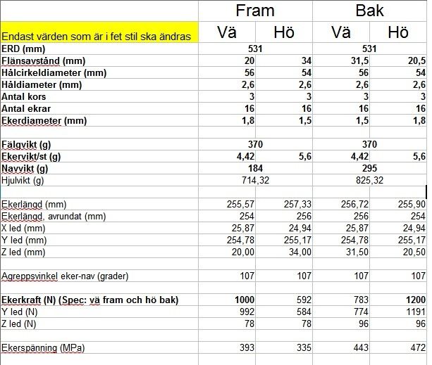

Uträkningen ser bra ut.
Jag skulle runda av uppåt istället för neråt när det gäller ekerlängd. 1-2 mm för långa ekrar är inga problem att hantera, men om ekrarna är lite korta blir det svårt med sista gruppen ekrar.
(255,57 => 256 mm och 257,33 => 258 mm; 256,72 => 258 mm och 255,9 => 256 ,mm)
Varför har du lägre ekerkraft fram? (1000 N vs 1200 N bak) Jag ser ingen anledning till att ha olika eftersom du har samma fälg, samma antal ekrar och samma ekerdiameterkvot fram och bak. 1200 N är kanske lite i överkant då det brukar vara lätt för hjulet att kollapsa under bygget när man närmar sig 1200 N. Jag skulle sikta på 1100 N och sedan kanske smyga upp mot 1200 om det känns slappt fortfarande.

Navflänsarna är olika stora. Är den större flänsen (56 mm) på vänstersidan både på fram och baknav?
/K
Hjulbyggartråden
gandhi sa:
PS.
/K
Japp, eller flänsarna är lika stora, är ekerhålen som skiljer, men måtten verkar stämma med dom mått som finns på nätet.

Däremot blev jag osäker på om ERD verkligen stämmer, googlar jag på ERD 531 kommer det upp massa 26" fälgar, kanske ska ta o maila säljaren igen

Gör det! Frugans 26" fälgar jag bygger nu har ERD 536mm....
Hjulbyggartråden
Nicholas sa:
ERD på de kolfiberkinafäljar jag har byggt på har alltid varit fel angivet. Lägg till typ 5 mm.
Be säljaren föreslå ekerlängder utifrån de nav du tänker bygga med.
