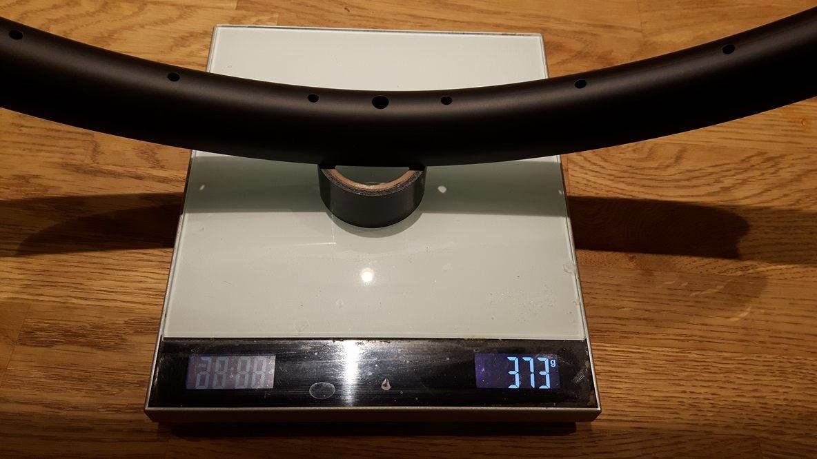

Idag kom fälgarna från kina, skickades den 30/12 så snabbt gick det , ERD 551, inte 531 som säljaren sa, nu är ekrar beställda iaf

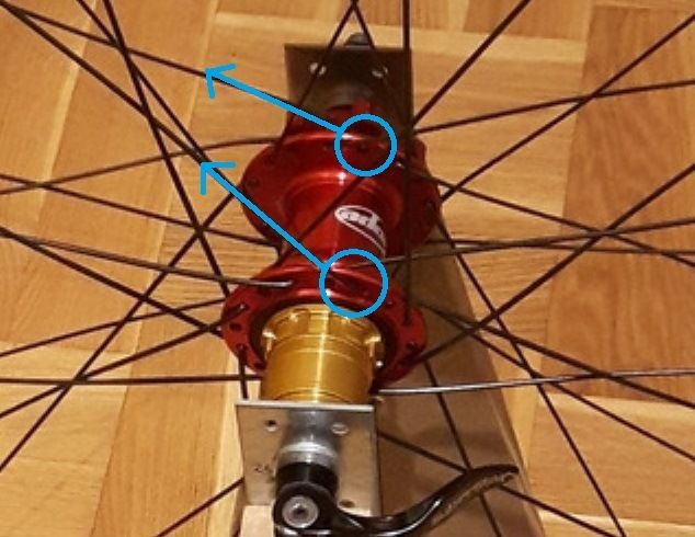

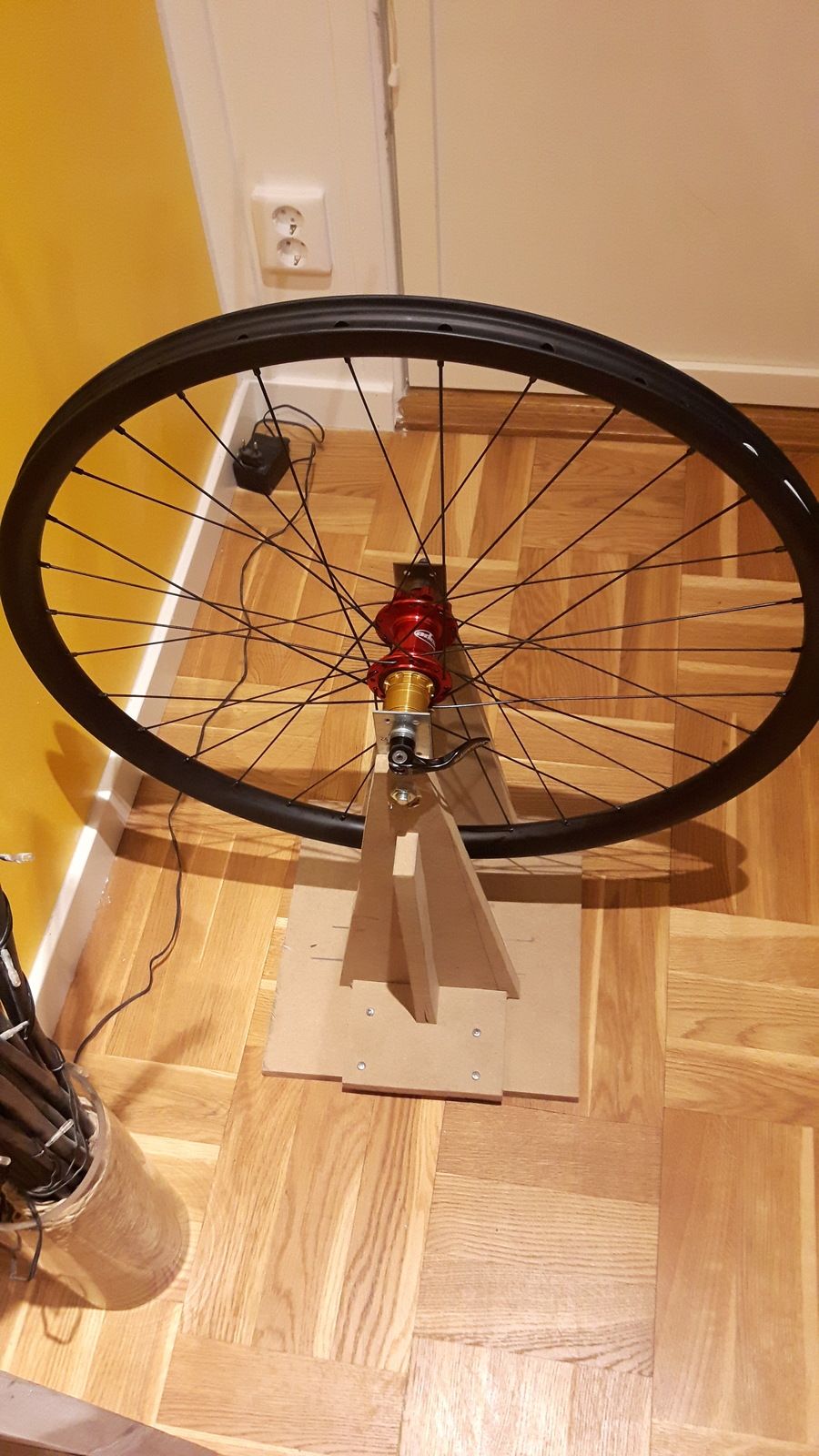

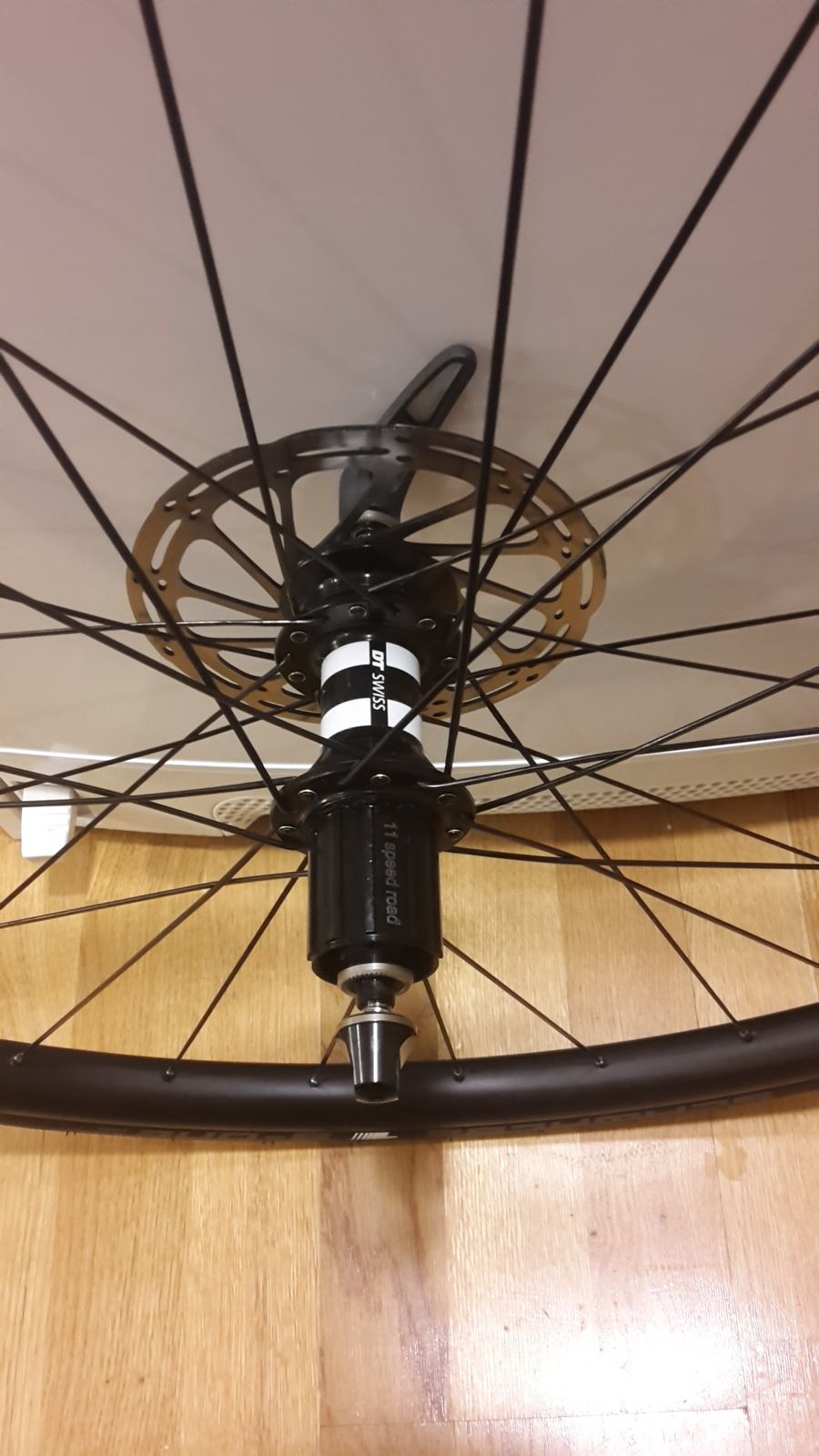

Följer sheldons browns instruktioner men halvvägs in i bygget av bakhjulet så jämförde jag med mina befintliga hjul och då ser jag att det ser inte likadant ut med ekringen, ser bakvänt ut på nya hjulet, borde jag börja om och göra som mina befintliga hjul istället?
Hjulbyggartråden
Bra där! Och du ser navloggan genom ventilhålet? Annars är det bara att börja om från början ;-)
Edit: Det ser inte rätt ut på skivsidan. Alla utsides ekrar utom drivsidan bak skall peka framåt. Din skivsida pekar bakåt, precis som på drivsidan. Vet inte om det är skitviktigt, men i alla fall.
    59.5 KB · Besök: 50
Hjulbyggartråden
Följde den här youtube videon
Gör hellre om så de blir rätt
Edit: Såg att de va jag som nog va lite för snabb och gjort fel, blir till o göra om o göra rätt :)
Hjulbyggartråden
Har för mig jag sett den videon tidigare, tyckte han var en klåpare, noll koll på loggan på rätt ställe etc. Men vad vet jag, allt funkar säkert, känner inte till teorin om varför det skall vara på ena eller andra sättet. Mitt sätt är rekommenderat av Shimano för hjul med disc. För hjul med fälgbroms är det ett annat mönster, enligt Shimano.

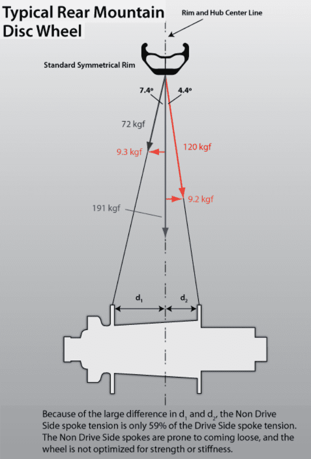

Har för mig att som du nu byggt bak är för bakhjul med fälgbroms.
Tanken är väl att utsides ekrar som har aningen högre spänning än insides skall ta upp lasten i dragande riktning.
Därför blir det olika om broms via disc eller fälg.
Hittar ingen manual för fälgbromshjul i all hast.
Hjulbyggartråden

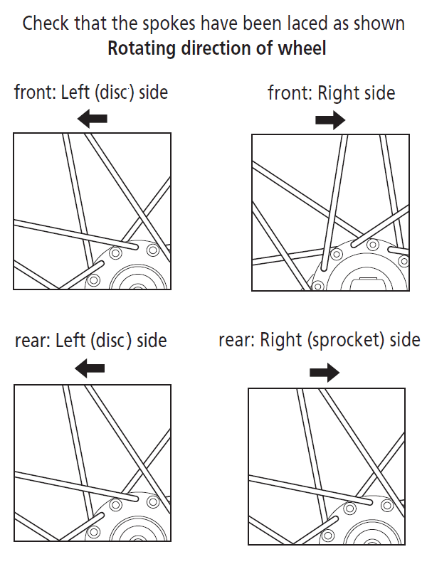

Jämför jag med mina hjul från superstar components så har jag gjort fel, men jämför jag med hjulen som sitter på andra mtb så har jag gjort rätt, suck, blir väl till o börja om från början snart
Hjulbyggartråden
Fram: Båda utsides pekar framåt.
Bak: Skivsidan utsides pekar framåt. Drivsidan utsides pekar bakåt.
Kolla skissen noga och notera pilen för rotationsrikrning.

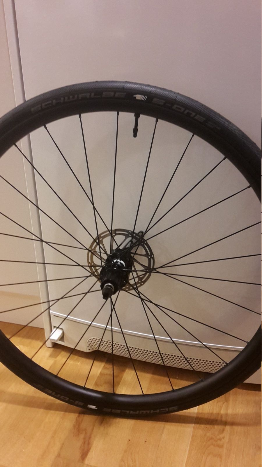

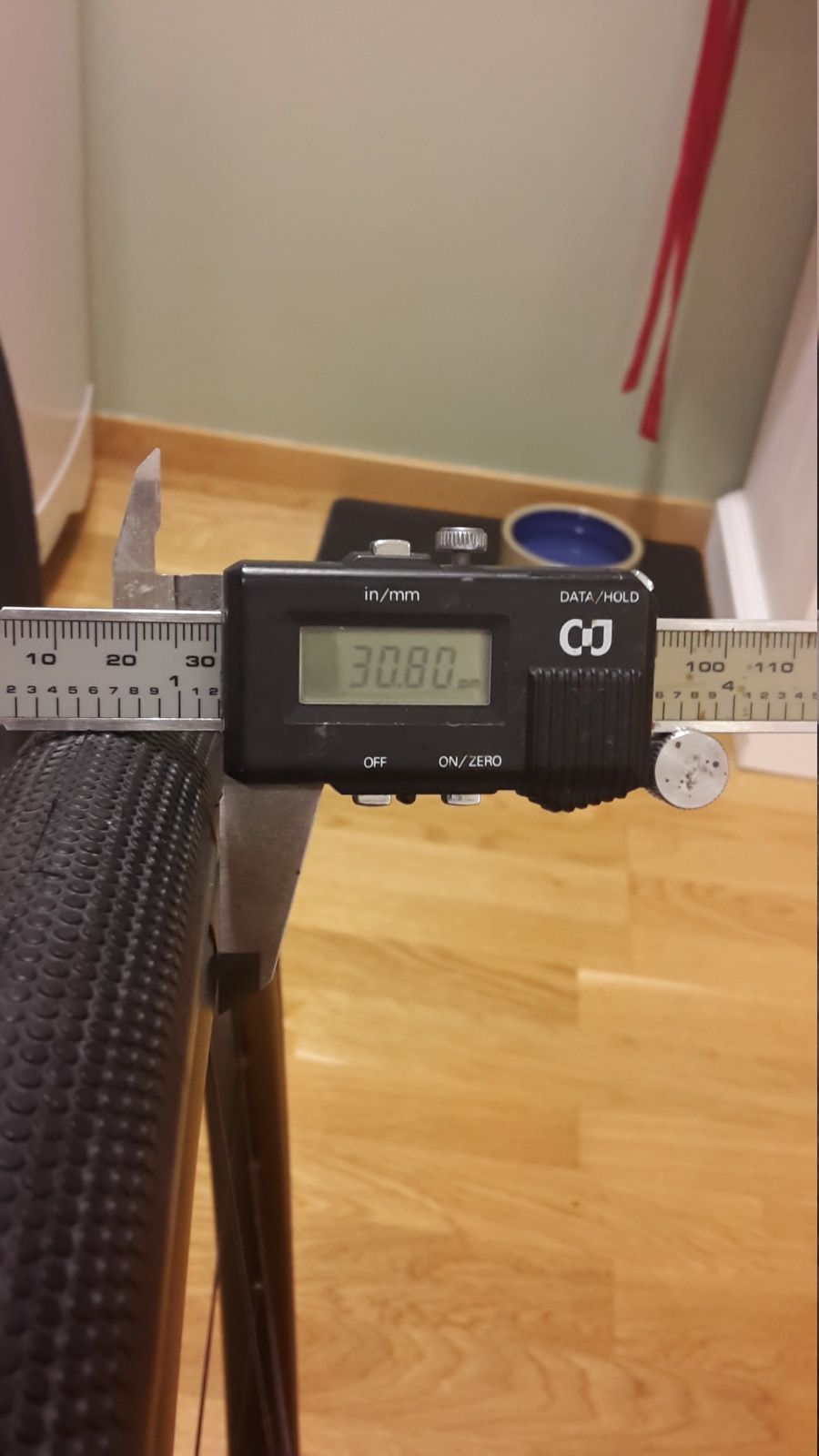

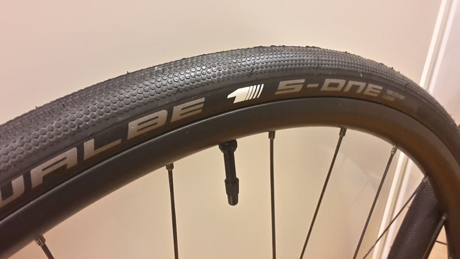

Hjulen byggda! Mycket nöjd med resultatet. Bästa hjulparet hittills :-)
Receptet är som följer:
Fälgar: Acebike.de modellen heter "Offset-930S-XC" Asymmetriska 3 mm offset, UD kolfiber, hookless, 28 hål, 29/24 mm ytter/innerbredd, 385 gram per fälg, TL ready http://www.acebike.de/carbon-rims/o...set-mtb-carbon-light-bicycle-rims-asd-930s-xc
Nav: DT Swiss 350 centerlock med 48 POE uppgradering (original 18 POE) samt RWS stålsnabbkopplingar http://www.bikestacja.pl/en/rear-hub-dt-swiss-350-road-centerlock-142mm-12mm-28h-33862.html och http://www.bikestacja.pl/en/front-hub-dt-swiss-350-center-lock-100mm-5mm-7715.html
Ekrar: DT Swiss AeroComp och DT Swiss Aerolite (på "branta" resp "flacka" sidan) 2-kors + DT Swiss mässingsbricka mellan navfläns och ekerhuvud https://www.bike24.com/1.php?conten...backlink=108||240,245|6835||120::0:428||||2|| och https://www.bike24.com/1.php?conten...backlink=108||240,245|6835||120::0:428||||2||
Nipplar: Sapim Polyax 12 mm mässing + Sapim nippelbricka mellan nippelhuvud och fälg https://r2-bike.com/SAPIM-Spoke-Nipple-Polyax-Brass-2-mm-12-mm-black och https://r2-bike.com/SAPIM-Nipple-Washer-HM-conical-Polyax-Stainless-Steel
Fälgband: 1 varv med TESA4289, 25 mm tejp och 1 varv med TESA4289, 19 mm tejp https://r2-bike.com/TESA-Rim-Tappe-Strapping-Tape-Yellow-Tape-Tubeless-19-mm-x-66-m
Ventiler: Tune 44 mm aluminium tubeless https://r2-bike.com/TUNE-Valve-44-mm-Tubeless-Use-for-several-Rims-4g
Däck: Schwalbe S-One 30-622 TL easy, ~330 gram http://www.wiggle.co.uk/schwalbe-s-one-evo-microskin-tl-easy-folding-road-tyre/
Tätningsvätska: Effetto Mariposa Caffe Latex http://www.wiggle.se/effetto-mariposa-caffelatex-dacktatning-250-ml/
Ekergängorna doppades i kokt linolja några dagar innan bygget för att ge lagom med smörjning under dragning och när oljan sedan härdar lagom med gänglåsning.
Acebikefälgarna var väldigt smidiga att bygga på. Välgjorda, bra finish och snygga med en skaplig U-form om än något låga (21 mm).
Acebikes ERD stämmer bra med verkligheten så beräkningsresultatet från ekerkalkylatorn blev korrekt. Jag avrundade uppåt till närmaste jämna heltal vilket i detta fall gav 286 mm på samtliga ekrar. Nippelbrickorna adderar ca 2x0,3 mm till ERD i teorin, men eftersom jag avrundat uppåt så gick det utmärkt ändå. Kanske var brickorna lite onödiga, men det känns ju kul att testa nya komponenter också. Max rekommenderad ekerkraft för fälgen är 130 kgf enligt acebike. Jag tog sikte på det och reducerade de flacka sidorna till 80% och 74% av 130 kgf för fram resp bak i enlighet med freespokeräknaren. Med ParkTools BSH-4 var det en barnlek att dra ekrarna utan att de vred sig. Behovet av ekermassage minskar också med detta verktyg har jag märkt. För mig är det kanske det starkaste argumentet till att använda platta ekrar - hjulbygget går mycket smidigare och snabbare.
Schwalbedäcken var tajta att få på fälgen men med lite tips från GCN
så gick det galant. Däcken poppade mycket enkelt på plats med lite såpavatten och en kompressor. Hookless känns mycket stabilt med denna kombo i a f.
Sunkiga mobilbilder

Kör man med styvare/tjockate ekrar på skivsidan fram och och drivsida bak alltså? Där det blir mest kraft kan jag dra som slutsats.
Korrekt. De ekrarna som har brantare vinkel mot navflänsen har högre ekerspänning, de andra har typiskt 60-70% av denna spänning. Tvärsnittsarean av en 1,8 mm rund eker är ca 2,5 mm², tvärsnittsarean av en 1,5 mm rund eker är ca 1,8 mm², vilket är ca 25% mindre. Se bild som exempel.
