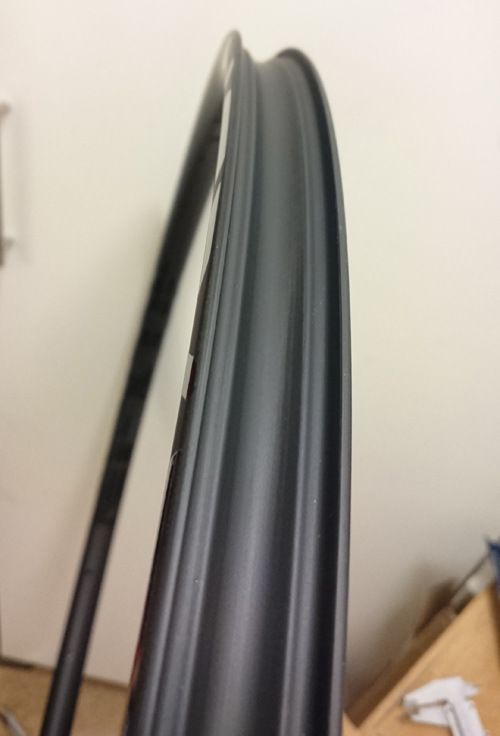

Tänkte bygga om mina hjul, tänkte återanvända naven
Hittade de här fälgarna, det är väl nått sånt jag tänkte mig.
Har 19mm inner just nu.
Är det ditt första hjulpar så rekommenderar jag faktiskt att bygga helt nya hjul.
Varför det? Finns väl ingen anledning att inte återanvända naven om dom är bra.
Bra nav på en instegscykel?
Tänk om Maakus misslyckas och då blir det inget cyklandes till det är löst.

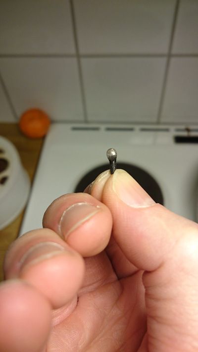

Själv kör jag extremt sällan av ekrar, vet inte hur andra beter sig.
Är bara spänningen tillräckligt hög så är det ingen större fara (men nipplarna kan gå efter ett tag om ekrarna är för korta).

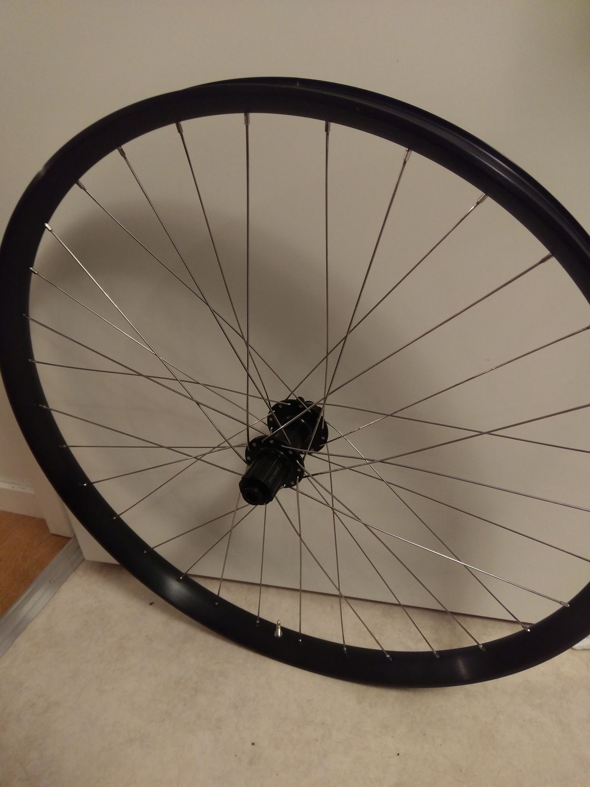

Nu har jag byggt ihop och finriktat bakhjulet. Kanman vara nöjd om man ligger inom 9/100mm? Känns som man närmar sej fälgens tillverkningstoleranser. Ligger mellan 14,5 och 16,5 på skalan på TM1-mätaren. Ska jag nöja mej där? Mitt envehjul ligger mellan 15,5-17,5 på samma skala med samma ekrar.
Som en jämförelse så mätte jag på ett nytt hjul från det hyllade och återkommande rekomenderade actionsports. Det låg mellan 6-13,5 på samma sida. Samma skala och samma ekrar.

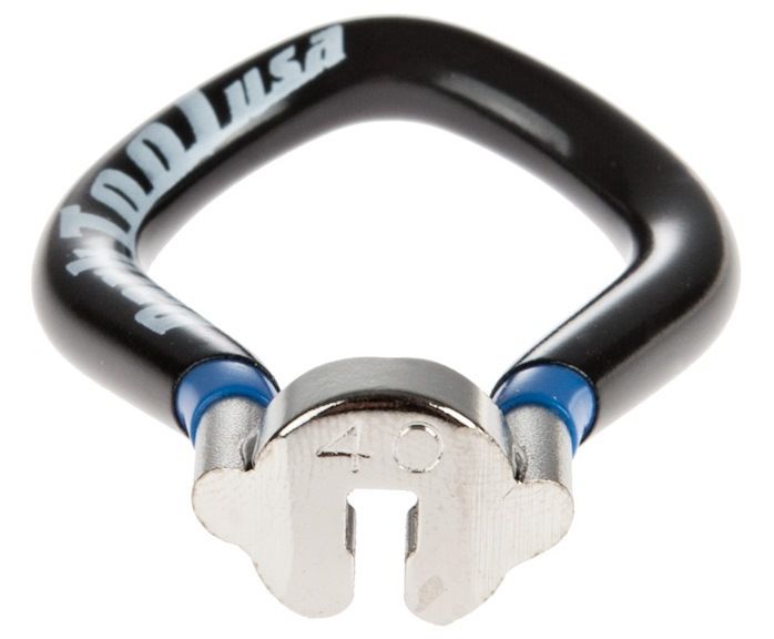

Även ParkTool SW-40 greppar bra (samma 3,27 mm storlek som SW-0), kostar en tredjedel av DT vingmutternyckel. Båda är bra, säger inget annat.
    34.6 KB · Besök: 58

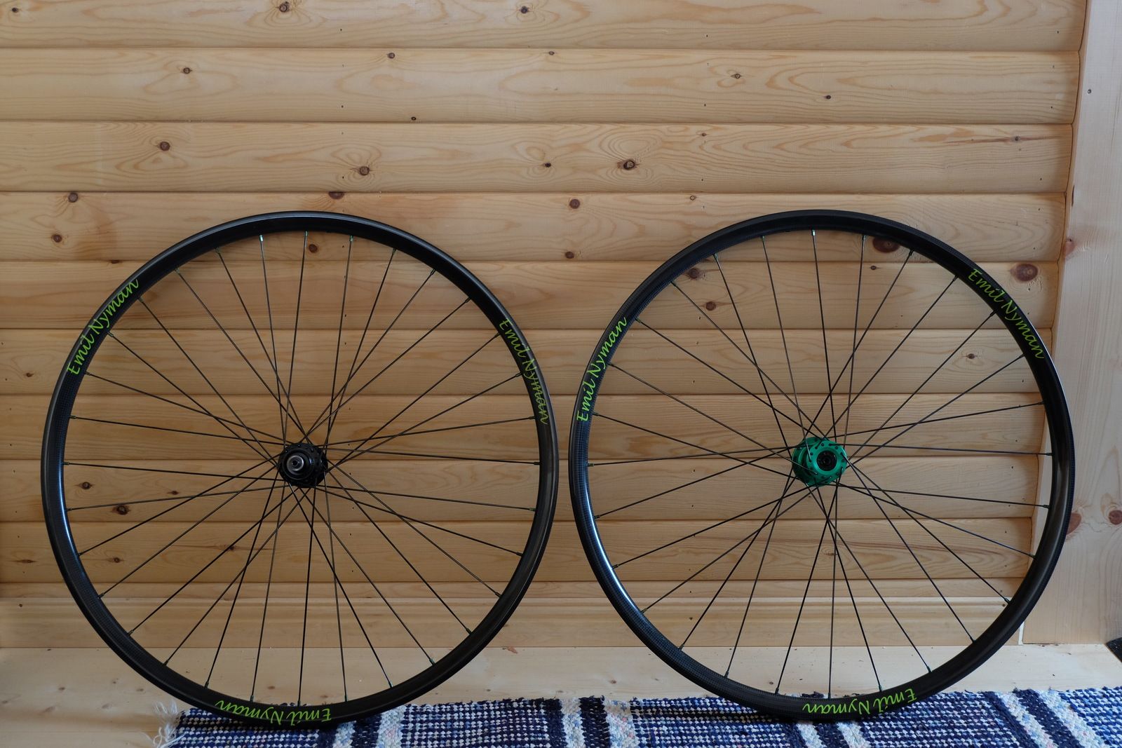

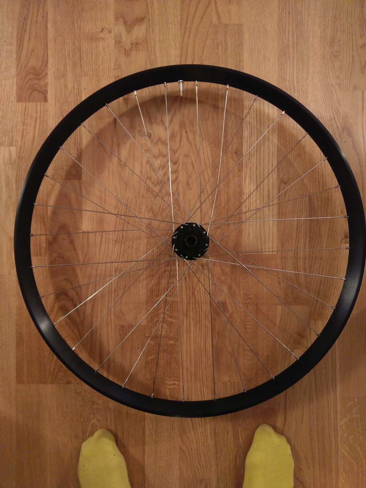

Nu är hjulen klara. Väger 1357g.
Då har vi nästa problem. Någon som vet hur tejpen som LB skickar med funkar?
Sen funderar jag på vilka däck jag ska lägga på respektive hjulpar. Kommer att ha thunder burt på det ena och racing ralph på det andra. Mitt andra hjulpar, Enve M50 är något tyngre men har lite högre profil. Kan man räkna med lägre luftmotstånd på Envehjulen? Isåfall borde dom bli hjulen för lättare och snabba banor med TB däcken och de nya hjulen får ha RR för lite mer tekniska och långsammare banor.

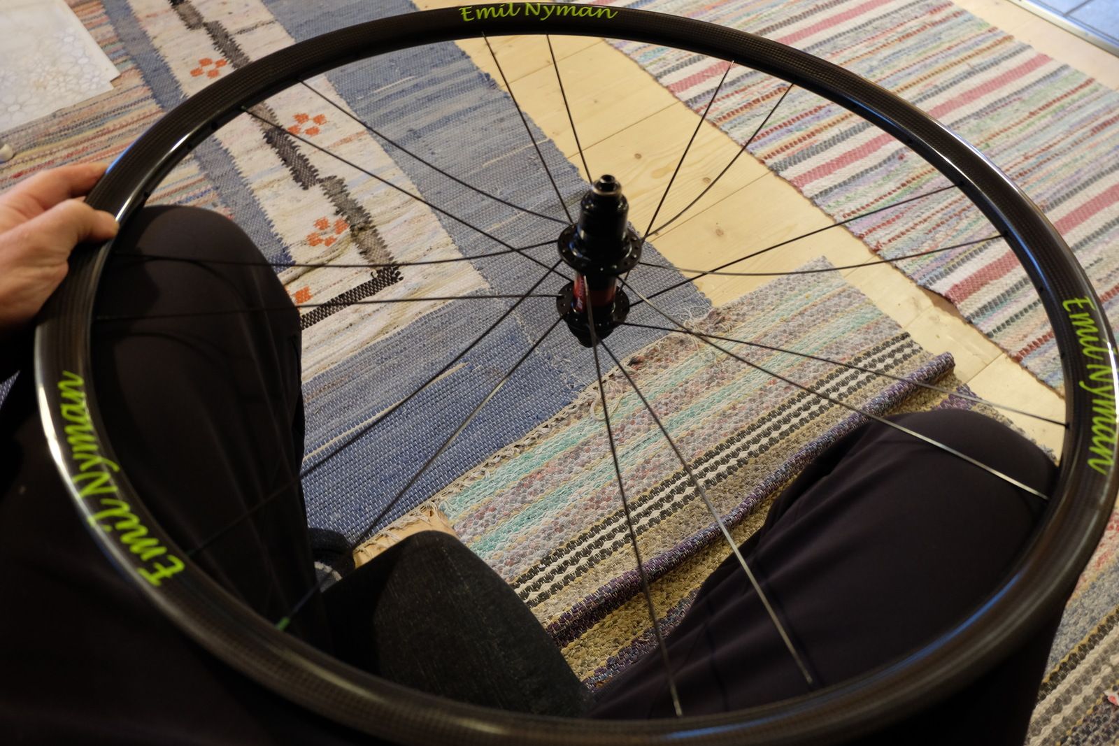

Fick hem nav, ekrar och nipplar i dag men verktygen och riktstället är i Malmö över helgen tydligen...
Fuldrar lite för att få en känsla, känns bra än så länge!
Hjulbyggartråden

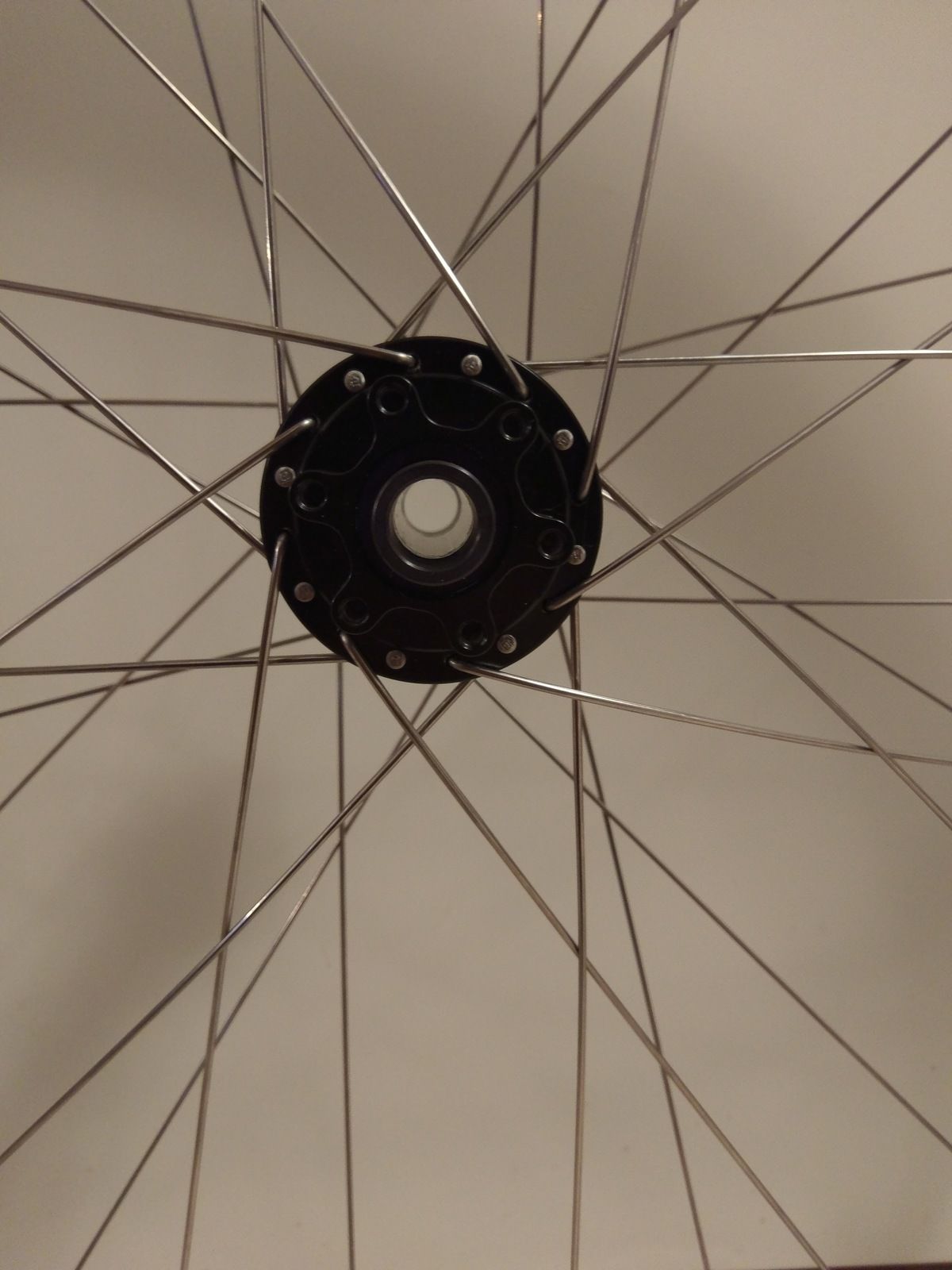

Ser det korrekt ut?
Måste kontrollera spänning och dra åt en hel del men annars gick det skapligt att bygga med bara en skruvmejsel och öl!

Följetongsdags i hjulbyggarstugan!
Det kom ett paket från Kina.

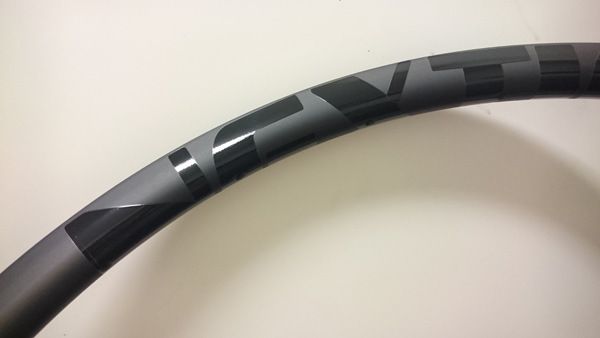

Två stycken Nextie "PREMIUM" 29" Asymmetric 27mm.
Matta med blanka svarta dekaler.

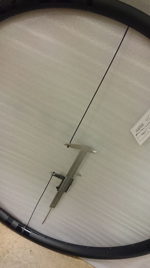

Mäta ERD och beställa ekrar.
Men vafalls! Saknas det inte något här?

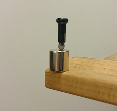

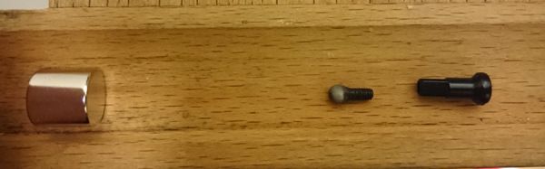

Tur man hade planerat för det där (läs: beställt). Epoxy, avsågad ekergänga och neodymiummagneter.
Fortsättning följer!
Hjulbyggartråden
Då får vi hoppas inte Campas advokater ser det :-) men det blir ju en enormt mycket starkare fälg.
(Och lite elegantare lösning än "avklippt spik" som jag körde med :-) )

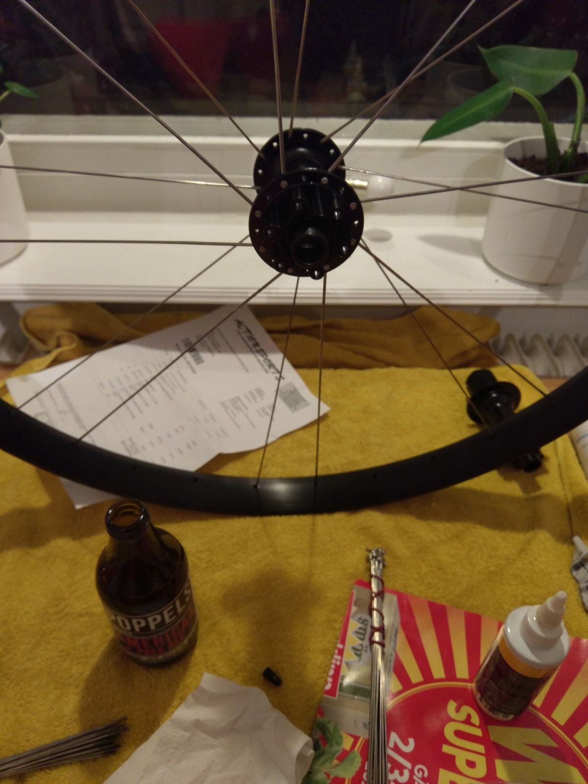

Bara för att klargöra så specialbeställde jag alltså fälgarna utan nippelhål. Främsta anledning mindre strul med slanglöst.
Alla nipplar på plats nu i alla fall. Tog typ 30-40 minuter per hjul.
Nav blir DT Swiss 240s och ekrar beställde jag Aerolite igår. Smidigt med samma ekerlängd överallt.
I helgen ska jag försöka snickra ihop ett riktställ som sväljer 29" och boost.
