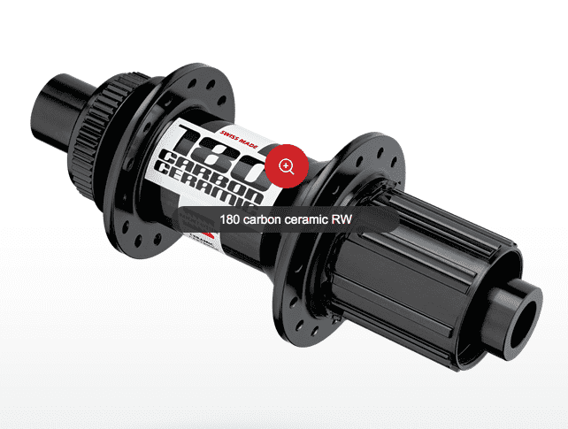

Finns det någon vettig förklaring till varför DT Swiss 180 Carbon Ceramic naven inte erbjuder straight pull ekrar.
Finns det nackdelar som att hjulen blir för styva med raka ekrar?

Hjulbyggartråden
Min gissning:
Låg efterfrågan på DT180 nav gör att DT har vettigare/mer lönsamma saker för sig än att erbjuda skitdyra hemmabyggarnav i alla olika utföranden (classic/SP, CL/6-bolt, vanlig/boost). Hur många är intresserade av att betala ca 3400 kr mer för DT180 vs. DT240s för att spara 50 gram på två nav?
DT's fokus inom high-end ligger nog på att utveckla kompletta finhjul, där vissa har CF-nav och keramiska kulor. Samt OEM, specialnav och komponenter till andra cykel- och hjulbyggare.

Så "hemmabygge" värstingnaven erbjuder endast classic option ekerdesign oavsett hur dyrt för att...? Min tolkning är att det erbjuder lika bra egenskaper som rak ekerdesign.
Hjulbyggartråden
J-bend eller SP, båda funkar. Lättare att få tag på J-bend ekrar dessutom, och så är de billigare.
Värsting och värsting. Vilka egenskaper förutom högst pris gör DT 180 till värsting? Två nav kostar 7300 kr hos Bike24. Det finns gott om alternativ för både lvg och mtb som kostar och väger mindre. Med tillräckligt hög kvalitet. Eller bygga med DT 240s och spara 40 gram på något annat för en hundring eller två.
För vem är 7300-kronors nav intressant? Varför vill man bygga med DT 180?
De som vill spendera mycket pengar på hjul köper väl färdiga hjul från Enve, DT, Zipp etc. och får totalt sett bästa hjulen.
Hur tänkte Du använda naven? Lvg eller mtb? Vilka fälgar och ekrar? Vilka alternativ har du?

Ja för vem är det intressant.. den som betalar.
Gillar DT swiss helt enkelt.
Hjulen kommer sitta på min 900RC 29"
Tänkte MCFK fälgar med 24,5mm inner, Sapim CX ray/sprint Alu nipplar med 240s klassiskt?nav f/b 32hål.

Du påstår att du vet att DT 180 lanserar ett klassiskt nav av kommersiella skäl.
Det väger mindre och har lågfriktions keramiklager, är det ett kommersiellt påhltt menar du om ekerdesignen inte har någon betydelse.
Märker du inte hur motsägelsefull du låter?
J formade eller SP ekrar vilket var frågan jag ställde om det hade något avgörande betydelse, du fastnar i dina tankedemoner och klarade inte skilja på ett citat som en fråga och ett påstående och utgår från att det är ett påstående med en motfråga.
Men det är väl bara i Håkans lilla värld man får ha åsikter utan någon kunna bevisa det och har man en fråga är det ett påstående.
Du har vunnit priset foliehattaward 2017 på detta forum ????
