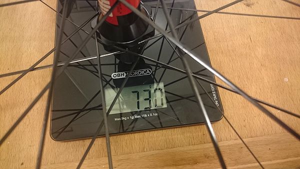

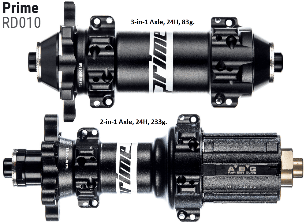

Någon som testat Prime RD010 nav 83 + 233 = 316 gram för totalt 2275 kr från Chain Reaction? Ser ut att vara vettiga nav om man vill bygga lätta hjul med 24H fälgar, t.ex Stan's Grail för cx/gravel, DT RR511db eller RR411db för lvg. Tydligen ingår alla navaxelkit (3 olika fram och 2 olika bak) när man köper naven? http://www.chainreactioncycles.com/se/en/s?q=prime+rd010

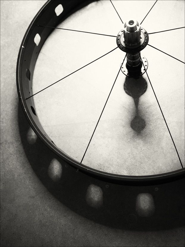

En fråga. Om man har i alla nipplar från början i fälg på detta sätt (utan hål innefrån), hur får ni dem att inte ramla in direkt om nonintervention direkt sätter dit ekrar

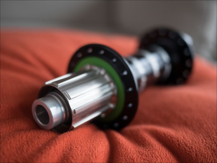

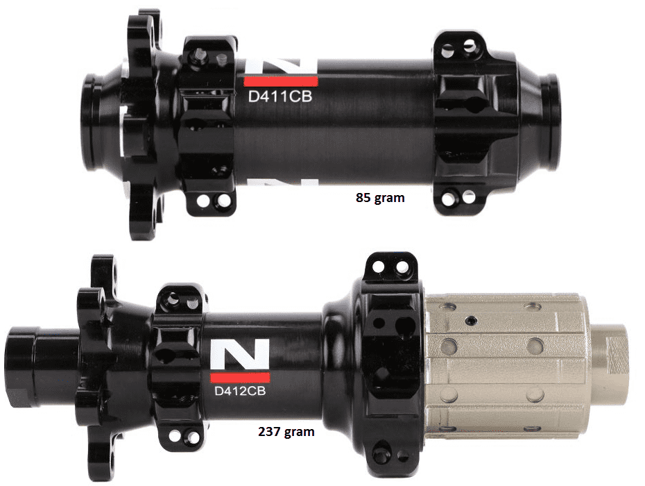

Jo visst är det Novatec (i någon form) men om man jämför med t.ex. Novatec D41xCB som är 28H med kropp i kolfiber så kostar denna uppsättning nav 800 kr mer från R2-Bike än en uppsättning Prime från CR. Alltså Prime mer prisvärt, något lättare, och man slipper kolfibern. Om det är 24H man är ute efter. Blir ca 1475 gram komplett med Stan's Grail (622x20.3) + DT Aerolite, eller 1385 gram med DT RR411db (622x18), för under 5000 kr.
Om du tänker på mig så fäste jag bara en liten tejpbit på varje nippel så den inte kunde trilla in i fälgen igen.

Sixten Fors sa:
Vad tänker du dig för vikt på cyklisten till ett sånt bygge?

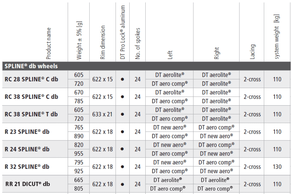

Jag har fått för mig att skivbromsade hjul behöver vara lite kraftigare byggda än fälgbromsade för att orka överföra bromsmomentet inne vid navet, så därför har jag inte övervägt mindre än 28h för såna hjul tidigare, men det är ju trevligt om man kan spara lite vikt.
Hjulbyggartråden
DT bygger själva alla sina db hjul med 24 ekrar fram/bak och rekommenderar 110-130 kg beroende på fälg. Med ekrar enligt bild nedan.

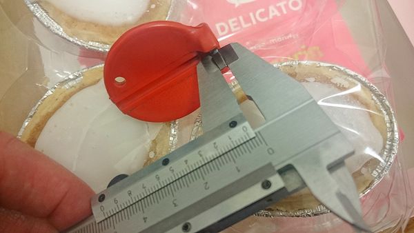

Någon som kan rekommendera en bra ekernyckel?
Den Cyclus Tools Spoke Wrench jag har är egentligen helt ok med bra passform på nipplarna och angrepp från alla 4 sidor, men jag tycker angreppsytan kunde ha varit lite högre. Det finns ju massor med nippel kvar som man hade kunnat fördela kraften över.
? konstig version av verktyget, på Spokey är det dubbla stålbitar:

Standard-Spokey har (hade?) bara en stålbit. Den med dubbla kallades, typ, Spokey pro när jag köpte den. Har för all del inte haft något som helst problem med varianten med en stålbit på mässingsnipplar. Köpte dubbelvarianten när jag skulle bygga med alunipplar.

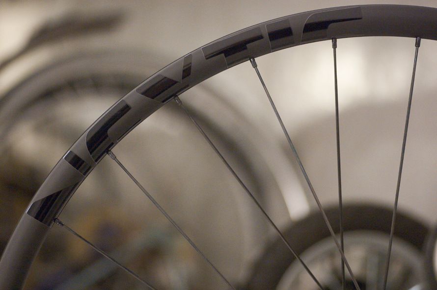

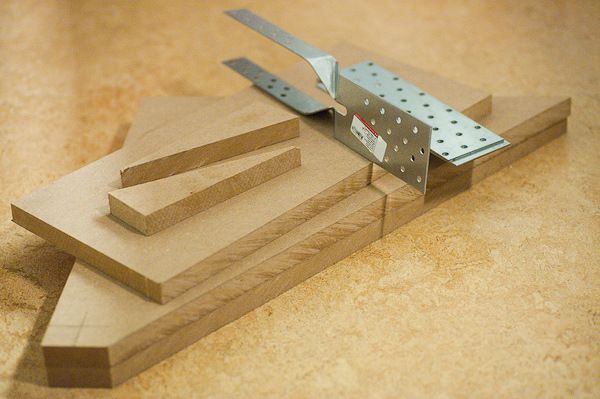

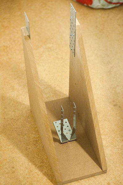

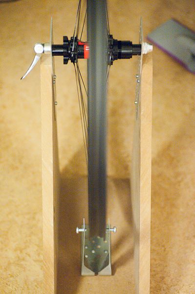

Lite i skuggan av Fuchs och Cyklists byggen så fortsätter jag på mina tunga tävlingshjul...

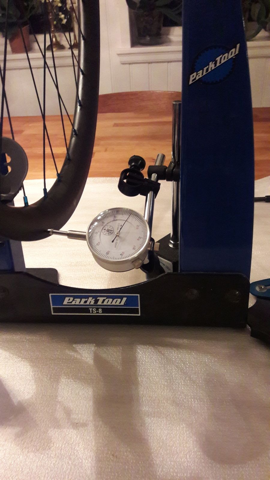

Först tillverkning av enkelt riktställ:
Blev ju hur bra som helst!
(även om 300 kr för ett riktställ från Aliexpress låter väldigt lockande)

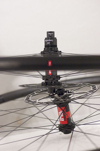

Och så lite vikter!
Totalt 1362 gram, vilket är lite mer än vad jag tänkte när jag skissade på bygget...

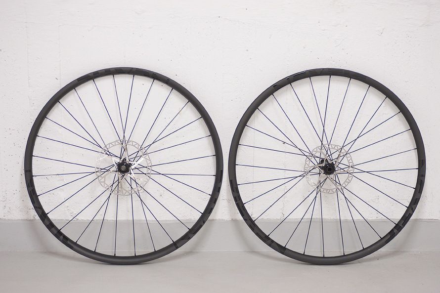

Hjulbyggartråden
NickPick sa:
Lätt och fint! Spec?
Nav, nav, fälgar, ekrar, nipplar, bromsskivor, bromsbultar, ventiler.
I sin helhet:
Närbild av dekalerna, ser bra ut tycker jag:
Och bara så att ingen tror att jag har slarvat med ekringen... Ventilhål mot loggan på navet, och ventilhålet i bredaste öppningen (nere vid golvet på första bilden).
Reflektioner av bygget:
* Straightpull is the shit! Enklare att ekra upp då man vet precis vilken eker som ska till vilket hål. Gick superlätt att hålla emot aero-ekrarna med ett billigt verktyg jag köpte, men det hade troligen fungerat lika bra att hålla emot för hand. Ekrarna ligger inte an mot varandra som på ett vanligt hjul utan de löper fritt rakt från navet ut till fälgen.
* Nextie - till skillnad från andra kinatillverkare - anger faktiskt ganska rätt ERD på sin hemsida (angivet 592 och jag körde efter 594).
* Med rätt ekernyckel så går det bra att bygga även med aluminiumnipplar utan att man drar sönder dem.
* Ekertensiometer är ett måste för att veta hur hårt man vågar spänna. Utan den hade jag bara dragit hälften så hårt.
* Min specialare att beställa fälgar utan nippelhål var helt rätt. Inga problem alls under bygget.
* DT sätter dekalerna på sina nav åt fel håll! Andra uppsättningen jag köper där riktningen på framnavets dekal skiljer sig från baknavets dekal...
* Nexite tänkte inte på att om man beställer två asymmetriska fälgar så bygger man troligen ett framhjul och ett bakhjul. Då ska även dekalerna sättas på olika håll eftersom man sätter asymmetrin olika fram och bak. Nu är mina dekaler väldigt nedtonade så nu gör det inte så mycket, men om jag hade valt t.ex. vita dekaler hade det stört enormt.
