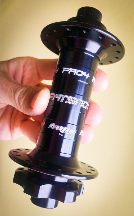

japp, då var det dags igen. En Hope Pro4 på G här!!
    67.2 KB · Besök: 135

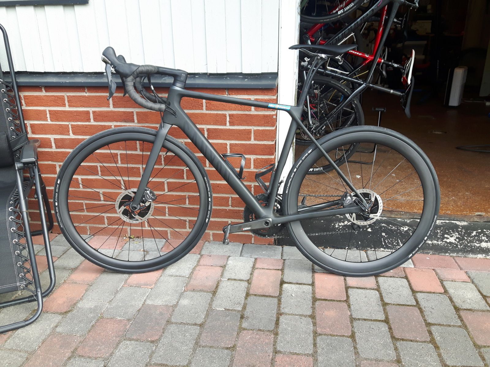

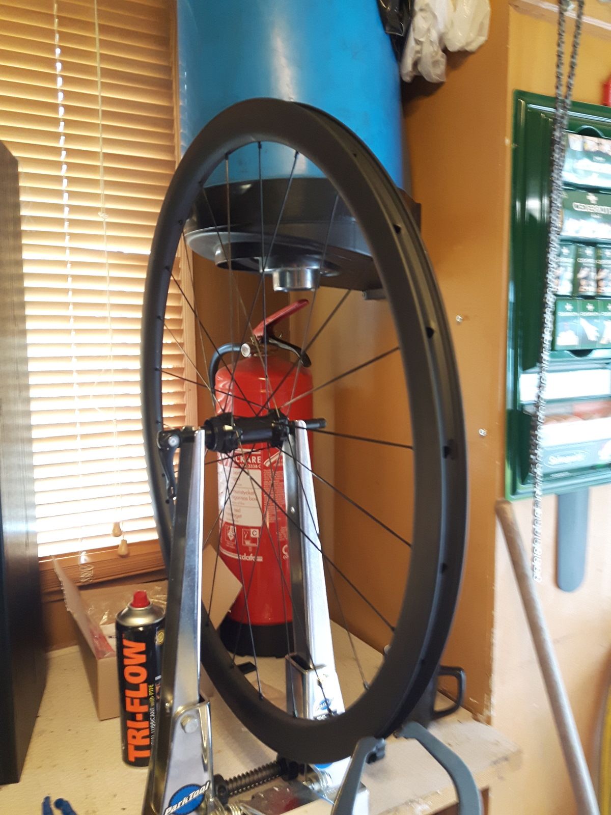

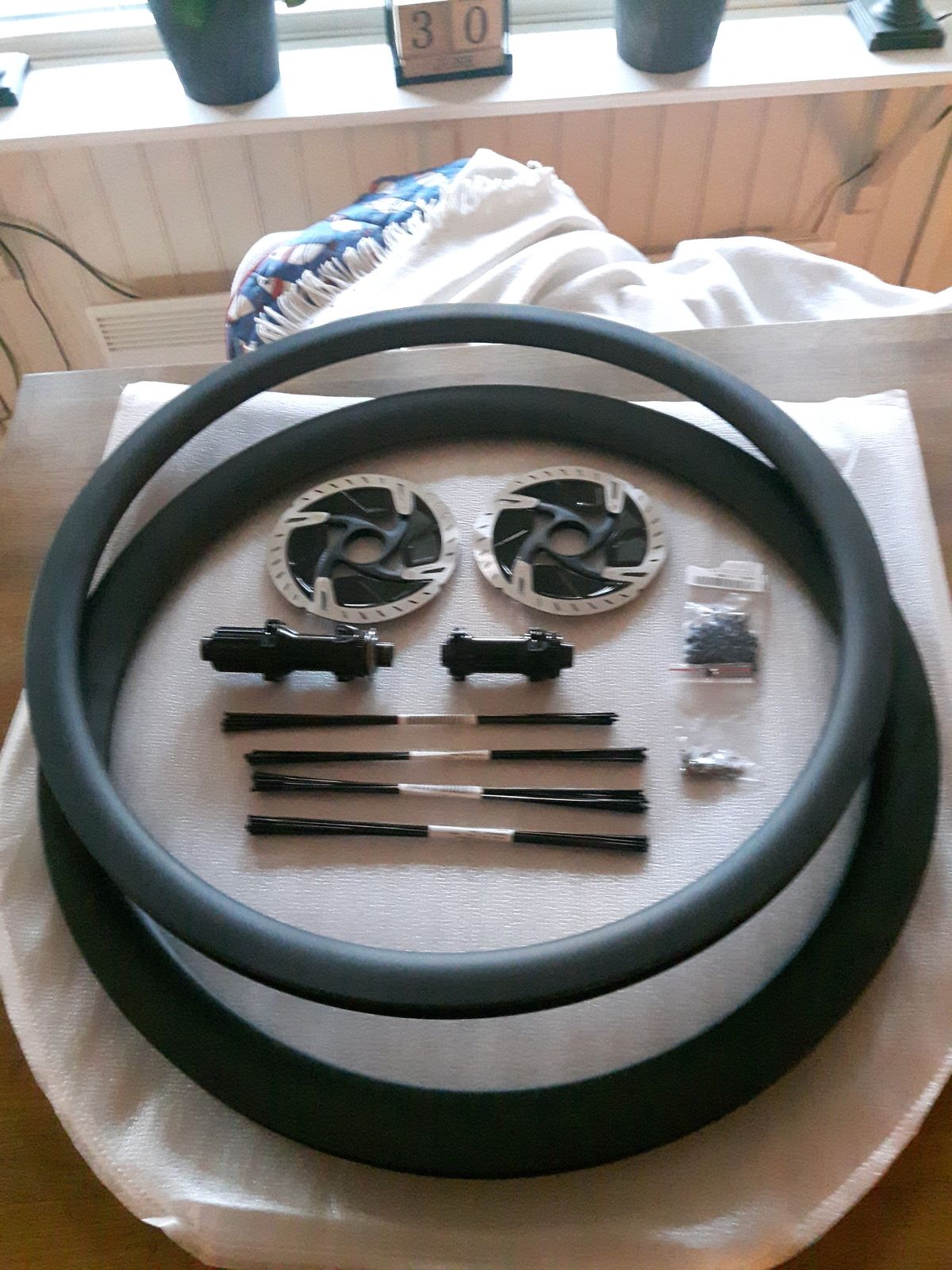

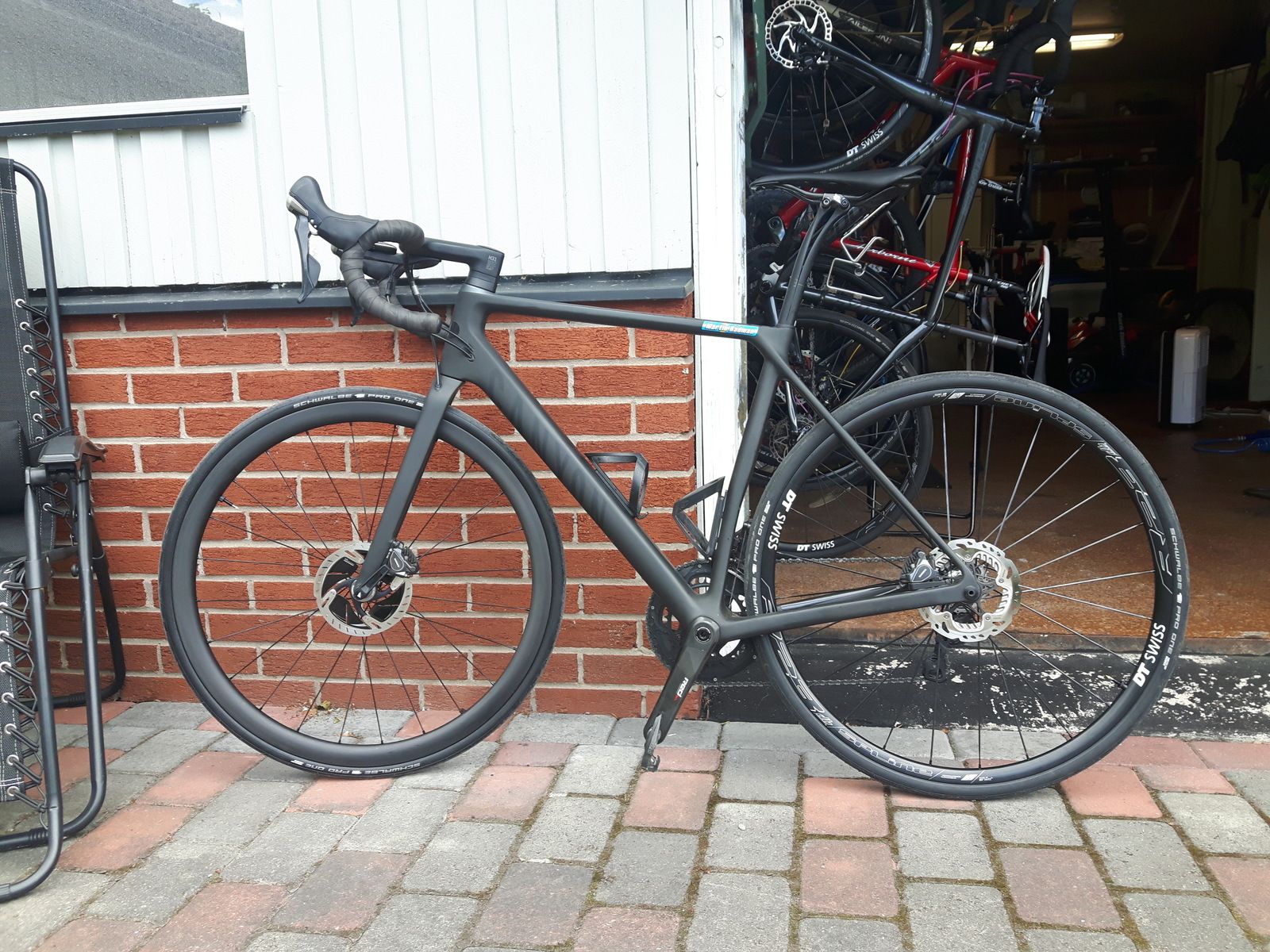

Vet inte om jag borde visa strupen såhär , hade varit mer safe att visa färdigt hjulpar , men tanken är ett hjulpar mkt lika Enve ses 3.4 disc , fast för en tredjedel av kostnaden .
Dt 240s straightpull db
Light bicycles U-form 35mm 25mm bred fram .
Light bicycles spetsigare 46mm 28mm bred bak .
Dt swiss aerolight / aerocomp
Sapim rostfria brickor
Dt swiss Squarx nipplar
Vad kan gå fel ??
M

Nu när suttit och mekat med mina hjul har jag blivit sugen på att bygga ett par faktiskt. Det verkar inte så svårt nu som det gjorde när jag skulle köpa hjul.

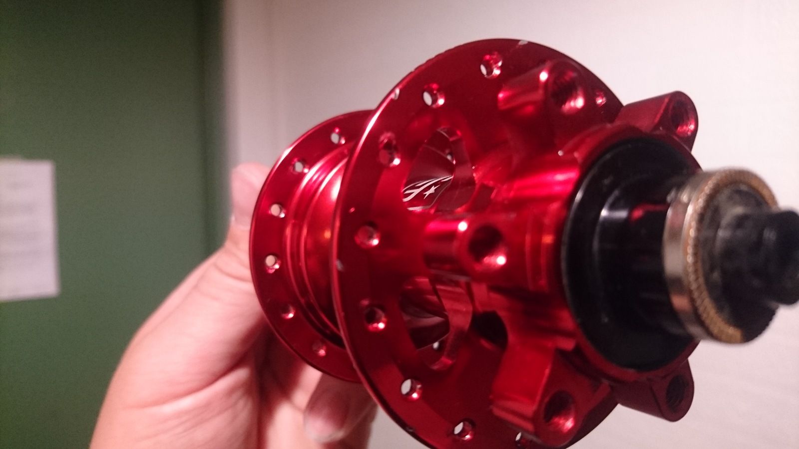

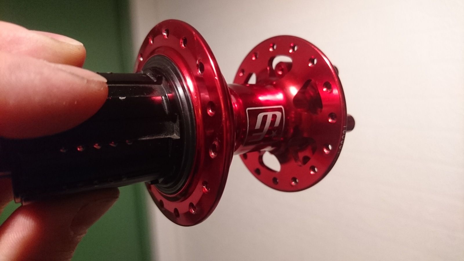

Jag hade inget att göra så jag plocka isär hjulet. :)
Har gjort rent allt och kontrollerat alla delar.
Hittade dessa märken på navet. Det är ju rätt stor belastning på grejerna men är det normalt att det bli sådana märken?

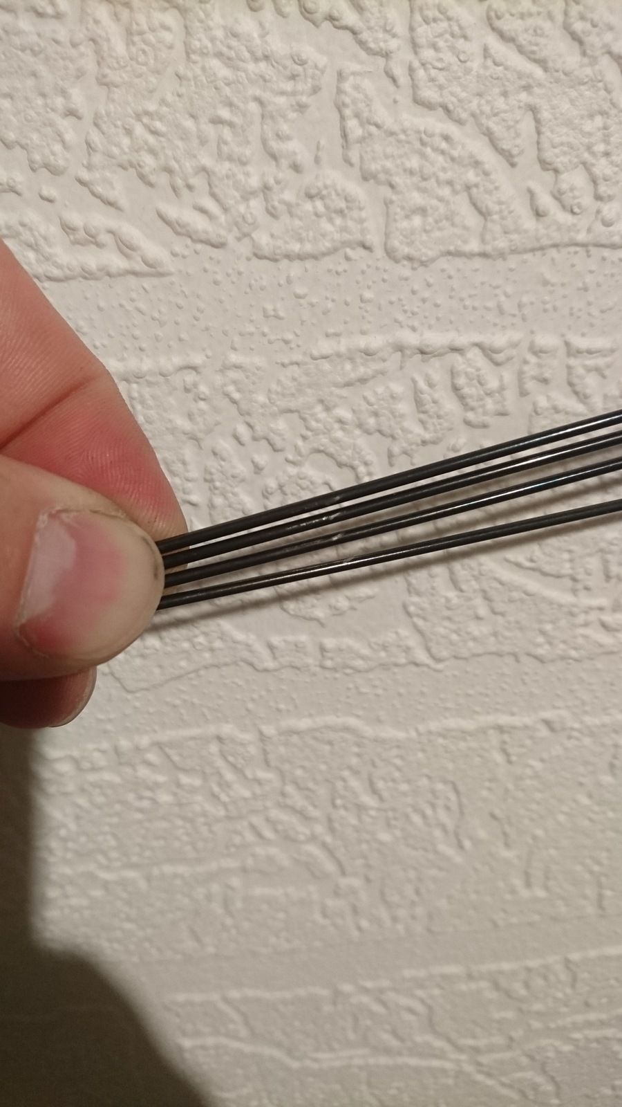

Hittade ett par ekrar som var skavda så att det kändes när jag drog nageln över det. Alla dom ekrarna var från vänster sidan. Varför blir det så på vissa ekrar?

Tänker att om skadan på ekrarna kan låta en del när dom ligger mot varandra.

Om ekrar ligger mot navflänsen (för löst) eller mot varandra (för löst) så kommer man få märken när det rör sig.
Men med 32H så borde det inte röra sig speciellt mycket tycker jag, men ljudligheterna tyder ju på motsatsen.
Hjulbyggartråden
Mad Charger sa:
Hittade dessa märken på navet. Det är ju rätt stor belastning på grejerna men är det normalt att det bli sådana märken.
Märkena i navflänsen vid ekerhålen är helt normala. Alu är rätt mjukt jämfört med stålet i ekrarna.

Hittade ett par ekrar som var skavda så att det kändes när jag drog nageln över det. Alla dom ekrarna var från vänster sidan. Varför blir det så ...[/quite]
Finns inte så många orsaker att välja mellan. Ekrarna har rört sig och gnuggats mot varandra. Vänster är mindre spända än höger, så det är lättare för dem art skramla runt lite.

Oavsett om ekrarna rör varandra eller ej så kan ekrar som rör sig låta en del. Provade bygga ett hjul utan att gå över-under en gång och fick ganska häftiga vibrationer/resonansljud vid vissa hastigheter.
Du kan ju alltid prova att linda&löda ekrarna vid korset när du bygger upp hjulet igen.
