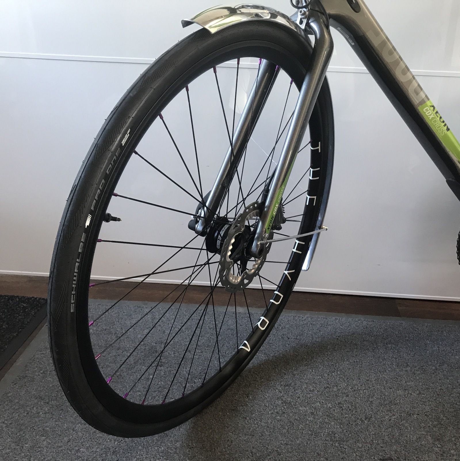

Hjulbyggartråden
Tubelesspremiär
Fälg: the hydra
Nav: sp pl-8x (dynamo), dt 350 bak
Eker: cx-ray
Och lilaeloxerade nipplar ger lite bling
Totalt 1910g utan däck, helt ok för ett par med dynamo

Fin cykel med fina skärmar, hjul, däck för den delen. Ser effektiv ut som åretruntpendlarraket eller trekkingcykel light.

Har sneglat på de där fälgarna, de är riktigt snygga! Jag har inget riktigt behov av några nya hjul att bygga av dem bara...

Inte enbart snygga utan helt klart intressanta hjul,
Jag undrar var du köpte fälgar och dynamonav?
/Håkan
Fälgar och ekrar kom från http://goldsprintshop.com/ sp-navet kom från ett par kraschade rose-hjul. Men du hittar den hos https://thecycleclinic.co.uk/collections/hubs/products/shutter-precision-pd-8x-dynamo-hub tog även erd på fälgen från dem då den som anges av tillverkaren är fel.

Vad mäter The Hydra invändigt, 19,8 mm eller så?
Mätte tyvärr inte invändigt innan jag satte på däcken.

Tack
Har även googlat fram att fälgen även säljs, eller åtminstone annonseras, i Sverige: http://www.childstore.se/fixed-gear...lg/falgar/hson-the-hydra-disc-700c-black-nmsw
och navdynamon verkar vara lite billigare här (125 €): https://www.bike-components.de/de/Shutter-Precision/Nabendynamo-PL-8X-QR15-Disc-Center-Lock-p54328/
Hör gärna av dig med vad du tycker om hjulen efter ett tag, var det Rose DX-1650 Disc i original?
Och vilken lampa använder du?
/Håkan

Var DX-1850 orginal, inget vidare. Smal fälg och uselt baknav. Nu bytte jag dock även däck och till slanglöst så det är svårt att säga vad som gör den största skillnaden. Frihjulet i dt-navet var dock ett stort lyft jämfört med orginalet.
Navet driver en B&M iq2 luxos u...
