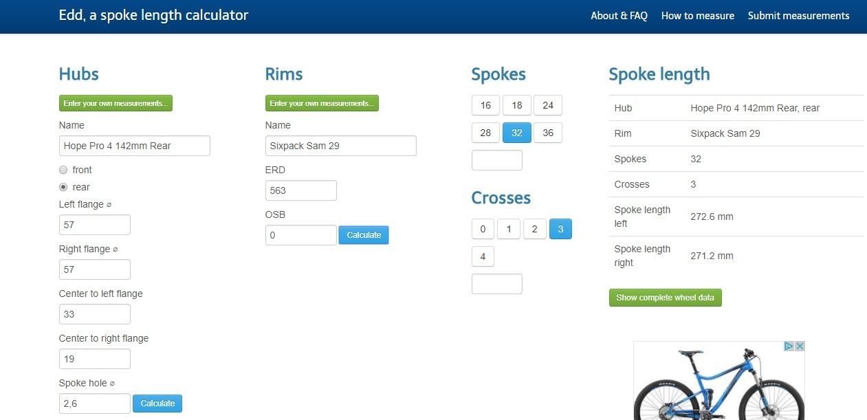

Har bestämt mig för att prova på fälg bygge, ser mina uträkningar ut att stämma? Kan jag ta 272mm till alla ekrar?
Sen vilka ekrar är det som gäller? Kommer vara typ all mountain/enduro körning.
Edit: och nipplar, hittade svarta mässingsnipplar ifrån dt swiss och då kunde man välja mellan 12, 14 och 16mm, vad ska man ha där?
Hjulbyggartråden

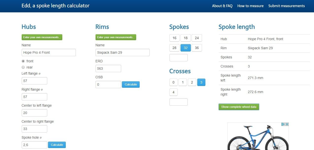

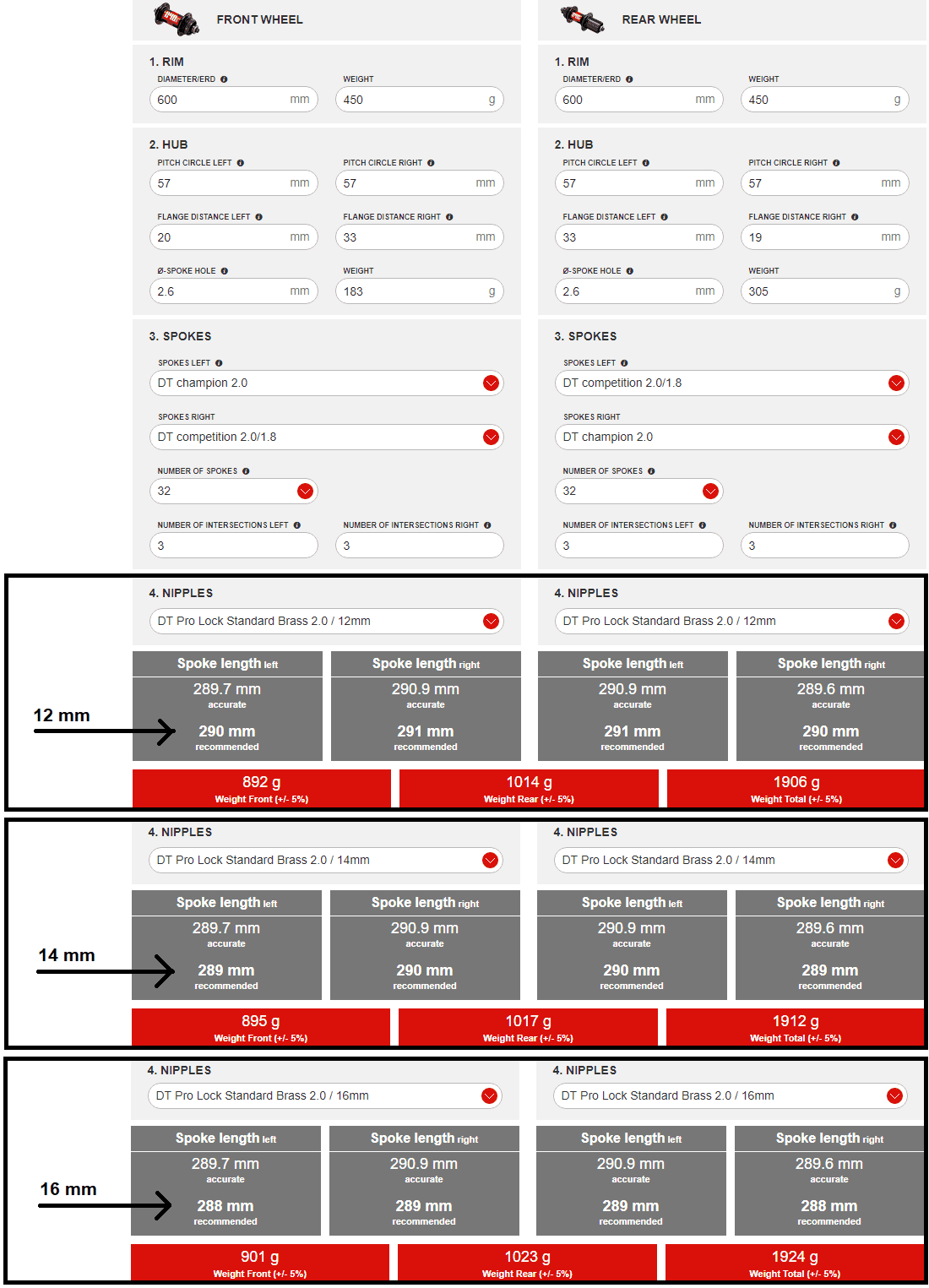

Sixpack Sam 29" (622-25) har inte ERD på 563 mm, det är måttet på 584-25 fälgen. Snarare 600 mm. https://www.hibike.com/sixpack-s-a-...odized-2016-p203af1003a1d216293b3bdf97756d1a9
Olika långa nipplar kräver olika långa ekrar. Testa själv i den bättre kalkylatorn https://spokes-calculator.dtswiss.com/en/
På sixpack Sam 29 fälgar är ERD: 600

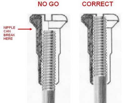

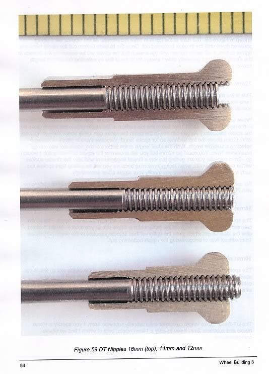

Mnja... Ekern bör ju nå genom nippeln upp till konan så om det inte är såna där moderna abrovinker som squorx (eller vad det heter) så blir ju ekern lika lång.
Bör se ut som på mittenbilden / "right" -bilden oavsett nippellängd.
Speciellt om man vill ha aluminiumnippel.

emmer sa:
Sixten Fors sa:
Mnja...
Fråga DT om du fortfarande undrar hur det fungerar.
    36 KB · Besök: 173

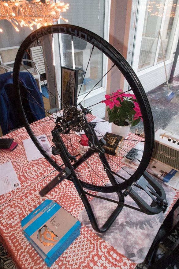

Vad för riktställ ska man ha om man både vill centralisera och bygga.
Park Tool Ts-2.2 Professional?
Ja. Det är ett stabilt och mycket trevligt ställ. Jag har då aldrig behövt använda något separat centreringsverktyg. Brukar vända hjulet i stället när det är klart bara för att försäkra mig om att stället inte tappat kalibreringen. Det har dock aldrig varit något problem.

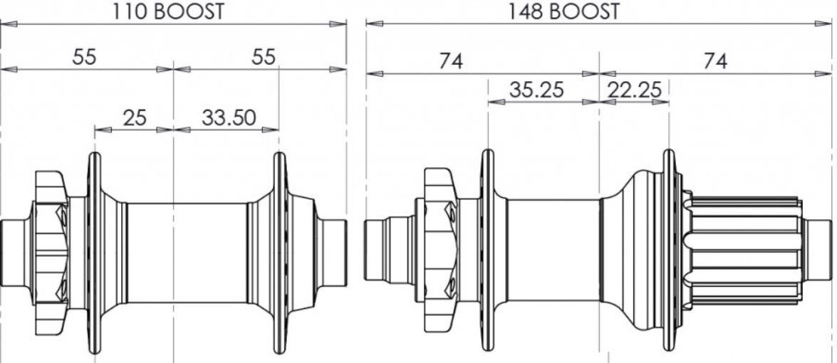

Om jag nu bygger ny hoj, då blir det boost.
Har två par schyssta hjul, som saknar boost. Tänkte nava om dessa, d fälgarna är bra.
Xm481 nav, tänkte nog nava på hope pro4 boost nav. Men hur attans räknar jag på ett säkert sätt ut rätt ekerlängder?
Hjulbyggartråden
marr sa:

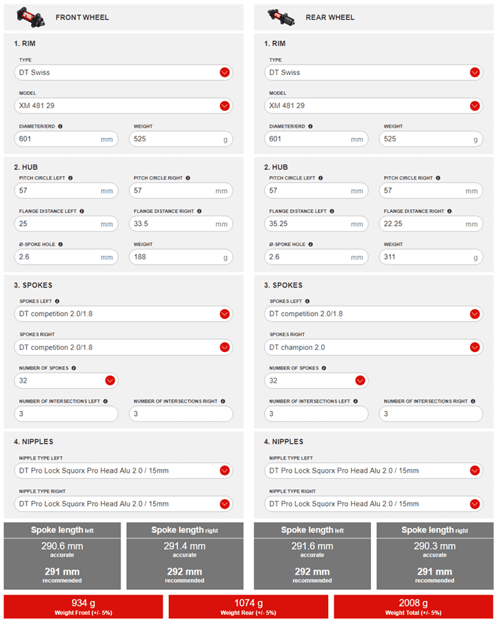

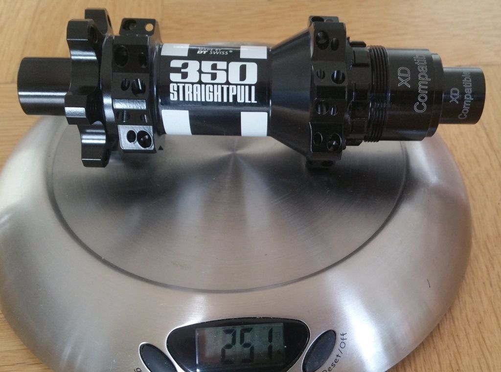

Byggde nyss ett par hjul med Hope Pro4 Boost nav och 29" XM481 fälg. Körde 290 resp 292 mm ekrar i båda hjulen. Det blev bra.
    56.2 KB · Besök: 196
    43.9 KB · Besök: 179

Sixten Fors sa:
marr sa:
Coolt, borde inte kunna bli fel då :)
Edit: Tack!såklart. :)

Varför bygga lätta hjul på världens tyngsta baknav? Novatec är nästan ok om 12x142 då navet väger ca 270 gram, men deras 12x148 boost nav väger 373 ! gram vilket är åt helvete. Jag byggde nyss ett hjulset med DT 350 Boost baknav som vägde 251 gram. Nästan 125 gram lättare. Köpte från R2 https://r2-bike.com/DT-SWISS-Hub-re...for-12x148-mm-Thru-Axle-BOOST-Freehub-SRAM-XD och ekrar DT Comp 2/1,8 SP från B24 https://www.bike24.com/1.php?content=8;product=52117 men om du vill ha lättare ekrar finns även DT Comp Race 2/1.6 för samma pris https://www.bike24.com/1.php?content=8;product=157005 men av någon anledning bara upp till 300 mm längd. Första gången jag byggde med SP-nav och det var sjukt smidigt/enkelt. Även om det inte är speciellt svårt att bygga hjul med J-bend ekrar heller för den delen.
    85.2 KB · Besök: 172

Frågar du mig blir allt bättre, dessutom är det roligt. T.ex. som hjulen jag byggde denna vecka:
DT350 Boost SP IS + DT XM481 29" + DT Comp SP ekrar. Materialkostnad 4400 kr.
Alternativen? Färdiga hjul från DT.
5400 kr M1700 https://www.bike24.com/1.php?content=8;product=238469 med samma nav DT350 SP och ekrar, men en byggda med en tyngre och billigare DT M502 fälg https://www.bike24.com/1.php?content=8;product=235360
8600 kr XM1501 https://www.bike24.com/1.php?content=8;product=186237 byggda på samma XM481 fälg och samma ekrar men med dyrare DT240s nav som har 36T ratchet men exakt samma xD body som kommer med DT350-naven.
Däremot om man kör Shimano HG är det olika body på DT350 och DT240s naven. ASF Shimano Forged respektive ASL Shimano Light.
OM man vill byta sina 18T ratchet som sitter i DT350 till den 36T ratchet som sitter i DT240s kostar det ca 500-700 kr beroende på var man handlar https://r2-bike.com/dt-swiss-zahnscheibe-sl-36_1
Alltså, ett DT 350 nav med xD och uppgraderad 36T ratchet är ett prisvärt alternativ till DT 240s.

Inför dubbdäckssäsongen håller jag nu på och skifta lite grejjer fram och tillbaka, de här ska bli nya finhjulen så får mina nuvarande budgethjul bli vinterhjul. Har aldrig provat det konceptet faktiskt. Förut hade jag mer plats och hade då en vintercykel istället :)
    145.1 KB · Besök: 184
