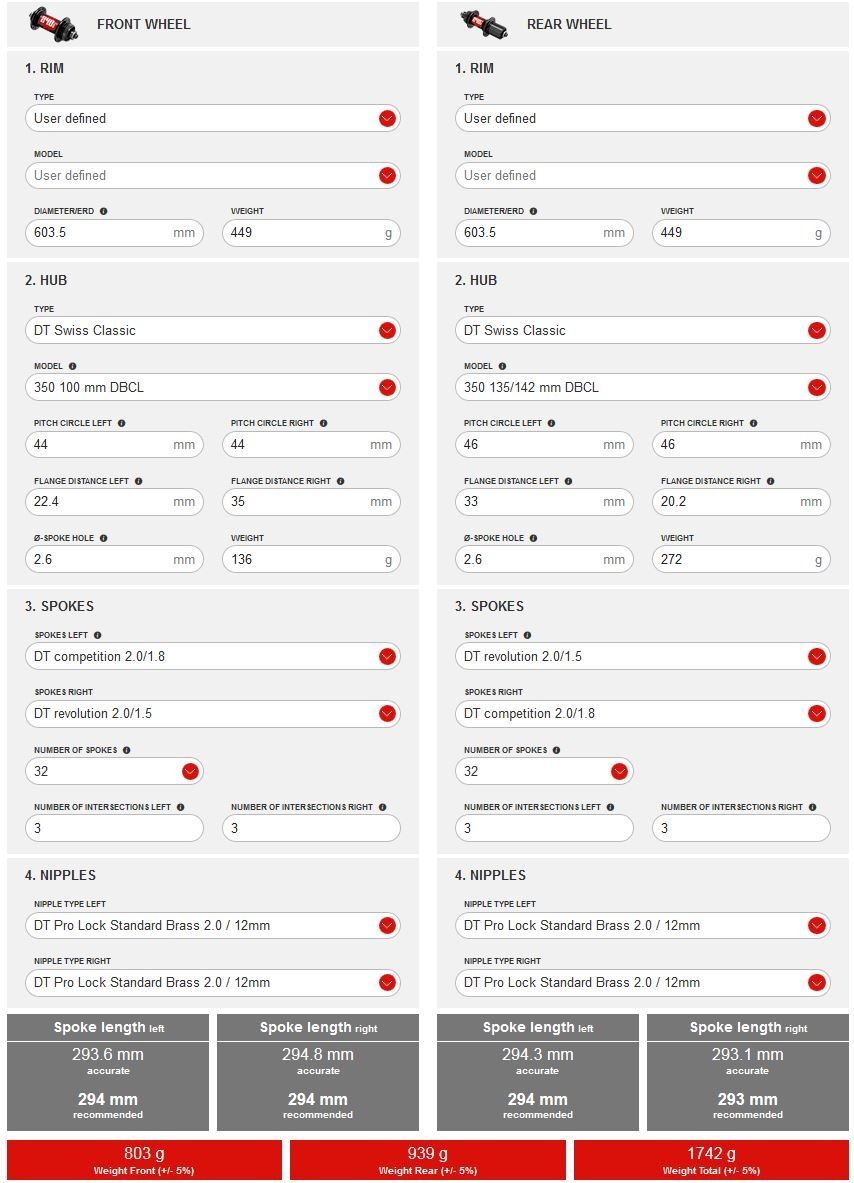

Får forska vidare ang. ekrarna. Hittar jag inte Competition Race får det bli Revolution istället, eller köra Sapim.
DT Swiss verkar ha ekrar på jämna millimeter, om kalkylatorn säger 291 ska man använda 290 eller 292?
De verkar onekligen väga en del, 350 med J-bend. De var bra mycket lättare med CL istället, då skulle det se ut såhär (kan man köra 294mm rakt av då?
    125 KB · Besök: 84

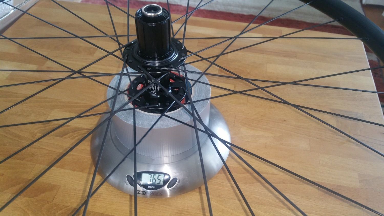

Nu vart det så mycket hjulprat överallt igår så jag var tvungen att pausa min ommålning av köket och börja bygga på mitt första par.
Gick smidigare än jag trodde att ekra upp ett hjul. Hade ekrarna kvar i sina påsar, och flyttade bort dom som var av fel längd varje gång jag bytte sida.
Satte såklart en hel grupp i fel hå först, nästa gång blir det kanske SP istället :p
Har jag tur så kommer posten förbi med ett billigt riktställ imorgon, och då blir det att ta tag i att få det rakt. Antar att det är först då jag ser om ekrarna har bra längd eller ej.

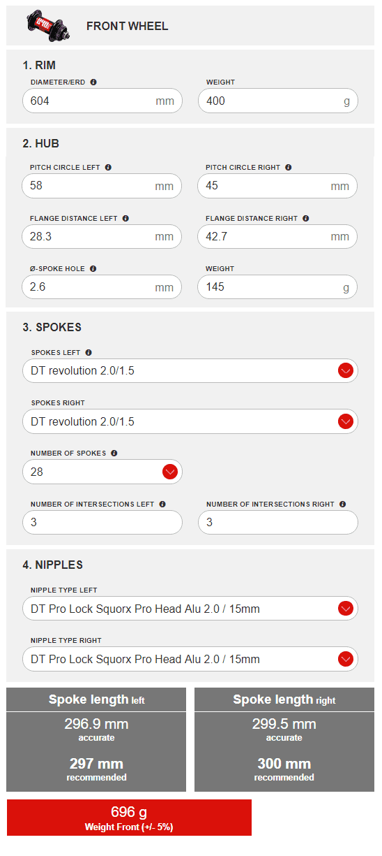

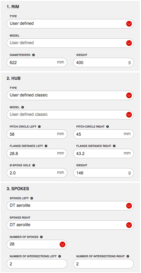

ERD är helt fel, du mäter nu ekrar som har samma diameter som kanttråden på däcket ;)
Gissar på 604-607mm ERD. DT Swiss fälgar är 21mm höga med 599-601mm ERD och vad jag fick Newmens fälg till var 18mm hög. 6mm större diameter.
Hjulbyggartråden
Som sagts tidigare, ERD är inte 622!
Newmen uppger ERD till 600 mm, men DT Swiss anger ERD till 607 mm (inkl brickor som är ca 1 mm) till sin XR391 fälg som har samma mått bredd/höjd. Därför har jag valt att räkna med 604 mm vilket kanske är rimligt (?)
Ekerhålet i navet är inte 2,0 mm, det är mellan 2,5-2,6 mm, annars går det inte att få in t.ex. DT Aerolite ekrar. Nu har jag iofs bytt till DT Revo för att de kostar en femtedel. Men jag skulle bygga med DT Comp (eller DT Aero Comp, Sapim Race) på vänster sida (skivsidan) och DT Revo (eller DT Aerolite, Sapim Laser) på höger sida fram.
Är det inte standard att köra 3-kors när man har 28 ekrar? Det brukar jag göra. Var det en medveten tanke att köra 2-kors?

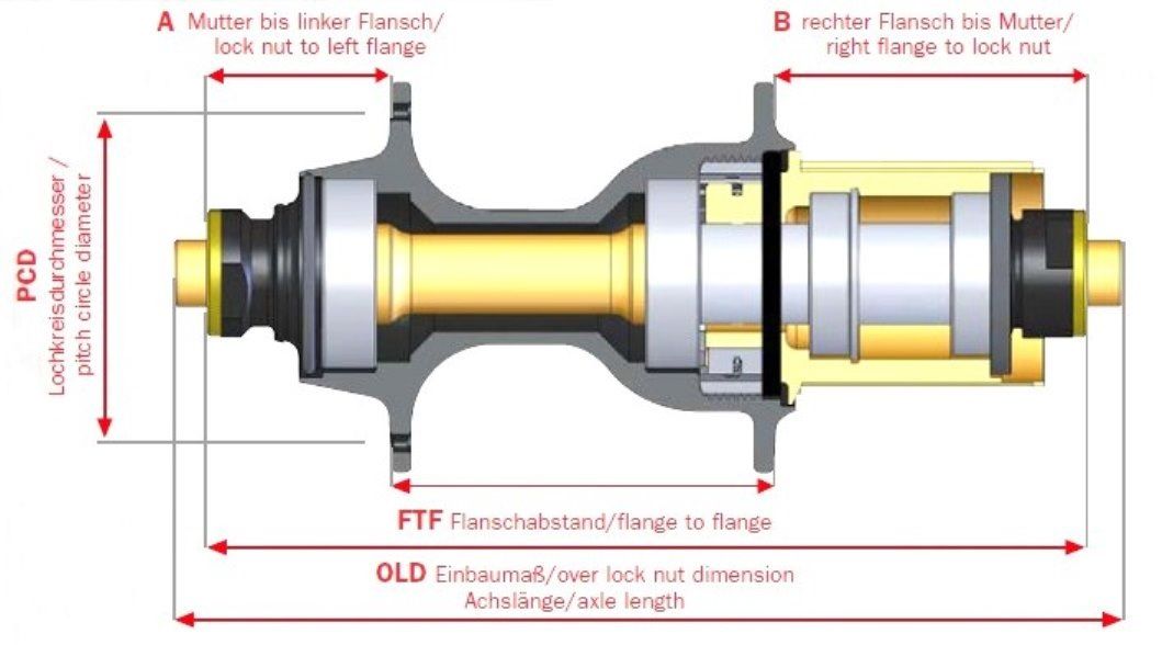

Novatec anger Fläns-till-Fläns från utsidan av flänsen, därför har jag dragit av 1 mm från 72 till 71 mm för att få centrum av fläns till centrum av fläns.
Är planen att köra DT Squorx alunipplar + PHR brickor? Olika nipplar samt med/utan brickor kan ge olika ekerlängd.
Nedan är vad jag tror är en rimlig kalkyl. Lämnar inga garantier för ERD 604.

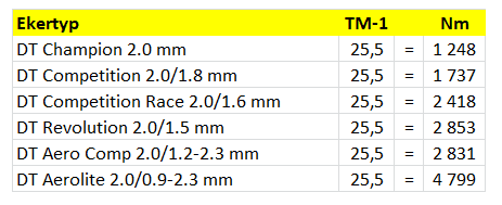

Nu fick jag hem ett Park Tool TM-1.
Det var nog lika bra.
Spänningen på bakhjulet låg runt 1600-1800N, vissa av ekrarna var ovan "skalan" i konverteringstabellen.
Rakt och fint, men inte vidare jämnt spänt heller,
Man ska inte gå på känsla när man inte vet hur saker ska kännas :p
