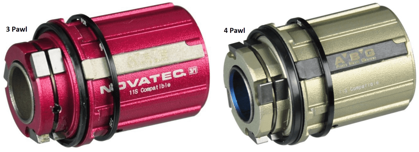

Det finns lite olika varianter av Novatecnaven. Lättaste framnavet A291SB/A-SL skall enligt uppgift väga 59-60 gram, medan det som inte har tillägget SL kanske väger 76 gram (obekräftad info).
47 EUR A291SB/A-SL 24H Svart http://www.eshop.novatecwheels.eu/category/hubs-non-disc/a291sb-a-sl/
Baknavet finns med olika body/frihjulsmekanism, A = 3-pawl, A4 = 4-pawl (lyxigare). Skall enligt uppgift väga 228 gram.
99 EUR F482SB-SL/AB-A4ABG-11S 28H http://www.eshop.novatecwheels.eu/category/hubs-non-disc/f482sb-sl-ab-a4abg-11s/
95 EUR F482SB-SL/AB-AABG-11S 28H http://www.eshop.novatecwheels.eu/category/hubs-non-disc/f482sb-a-aa-11s-abg/
Fri frakt.

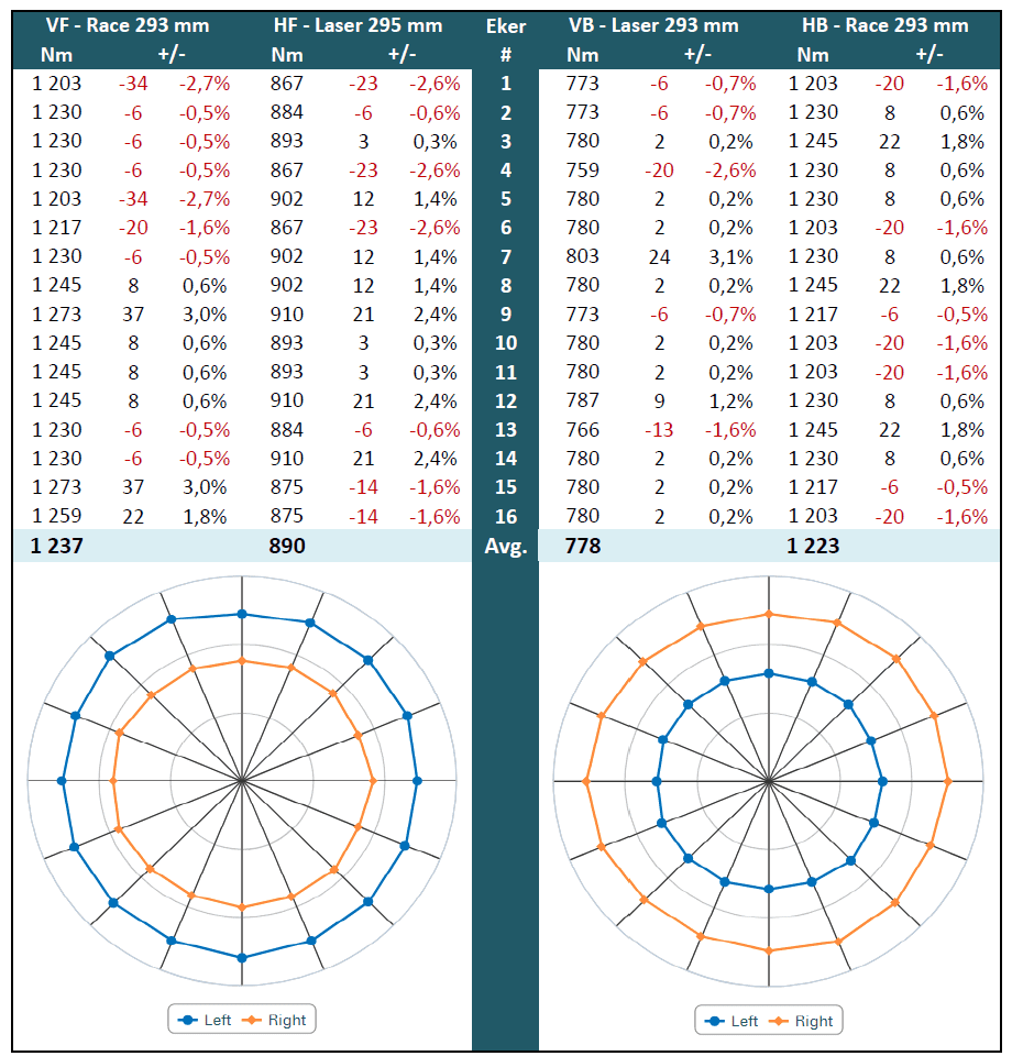

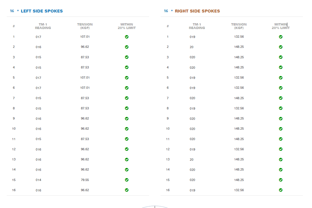

Framhjulet ihopsatt och i princip rakt, det är inte perfekt runt men det är så lite att jag inte kommer kunna se det med ett däck på. Vad tror ni? Först spände jag hela hjulet till ca 120 kgf på bromssidan och knappt 90 på andra sidan och helt jämn spänning. Sen riktade jag det med så lite justering som möjligt.
Hur gör ni som har en Park Tool TM-1 när ni släpper? Jag får värden som skiljer sig så mycket som 5 hack beroende på om jag släpper långsamt och försiktigt eller med lite fart. Helt plötsligt blev ekerspänningen väldigt hög känns det som men jag släppte den nog med lite mer snärt i förrgår och fick då lägre värden
    16.5 KB · Besök: 85
    17.4 KB · Besök: 101

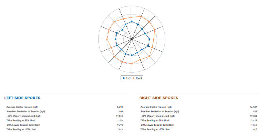

Kan tillägga att jag provmätte sambons hjul med WTB Frequency i25, DT350 och DT Competition och med däck på säger TM-1:an typ 160 kgf..
Det jag byggt nu är WTB Frequency i29, DT350 och DT Revolution.

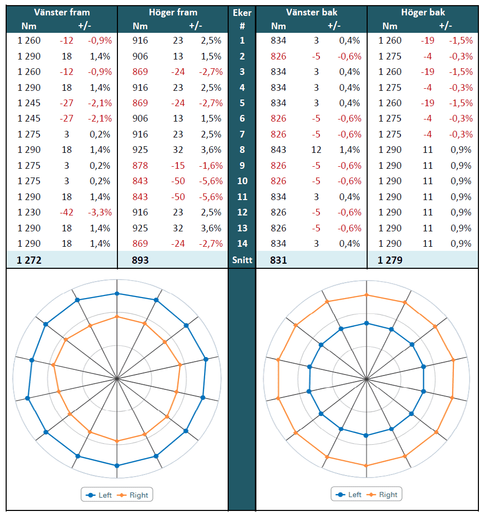

Jag har inte märkt något konstigt när jag mäter. Släpper normalsnabbt och kontrollerat. Inte BLAM! och inte försiktigt. Exempel nedan på två av tre hjulset jag byggde i december. Har räknat om från kgf till Nm för att siffrorna skall betyda något för mig.
    55.8 KB · Besök: 72
    52.5 KB · Besök: 149

Du är uppenbarligen betydligt mer noggrann än mig ;)
Frågan är om jag är noggrann nog eller om jag ber om trubbel genom att inte finjustera en timme till per hjul.. Jag kommer ju oavsett få skruva på dem för att fälgarna byter form när man slår dem i hårda saker.
(Enheten du söker är annars N, inte Nm) Oavsett så är det ju ungefär faktor 10 bara och rekommenderad ekerspänning för min fälg anges i kgf, 110-120 kfg mer specifikt, en bit högre än jag ligger nu..
Nästa stora fråga är om jag ska behålla klistermärkena eller inte.. Ska jag kladda med label off vill jag göra det innan jag tejpar.
Hjulbyggartråden
Helt riktigt, vridmoment vs. dragkraft. Jag hade hjärnsläpp. Om det är viktigt med exakt ekerspänning vet jag inte, jag siktar på max +/- 3% N och max +/- 0,3 mm slag och har svårt att sluta innan jag är där.
DT bygger med upp till 1250 N snitt och 1300 N på individuell eker på sina hjul där max spänning för fälg anges till 1200 N. Om jag ligger på 1270 +/- 30 N är det ok.

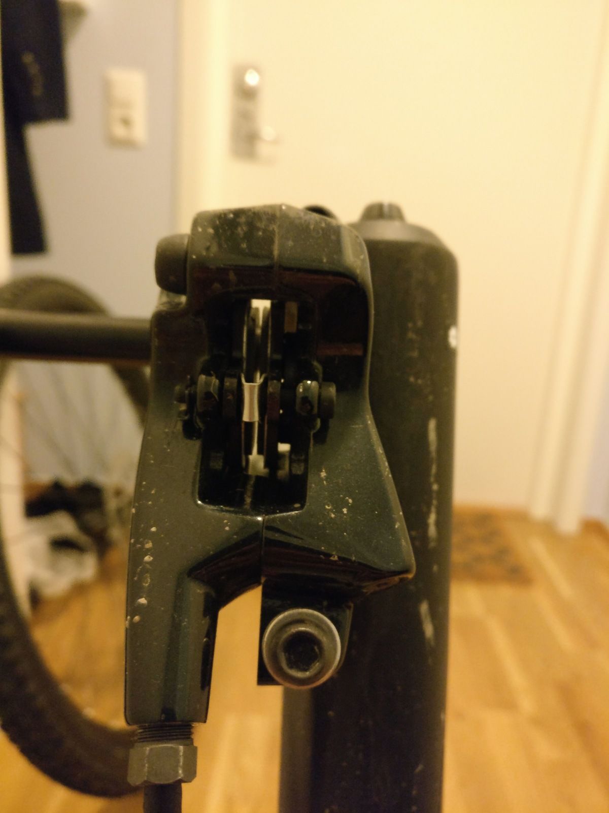

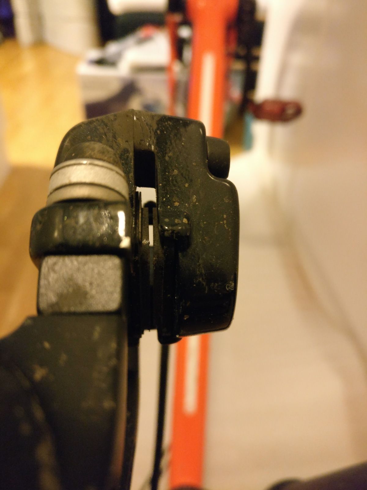

Lånar den här tråden då jag inte hittat något på mina 5 minuters google sökande.
MEN, jag tog loss mitt framdäck för att rengöra det, och nu när jag skall sätta tillbaka det så har skivbeläggen på skivbromsen tryckts emot varandra så att skivan inte får plats. Jag kan ju som nödlösning köra utan frambroms men det känns inte helt ok, vilken skurv behöver jag skruva på för att kunna sära på bromsbeläggen?
*bild inom snart*
Om bromsen är hydraulisk vilket den borde vara med det problemet stoppar du bara in en smörkniv och bänder isär beläggen igen.
