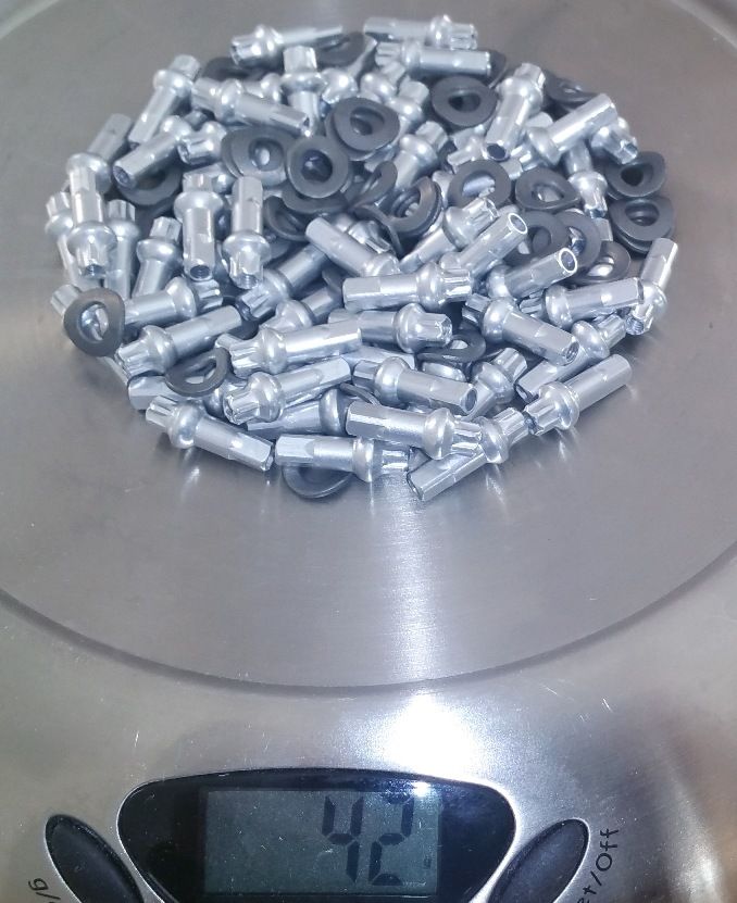

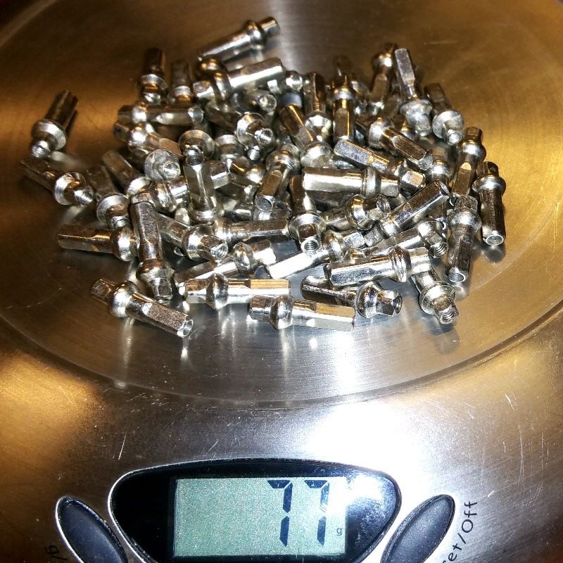

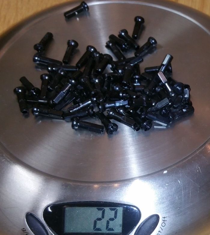

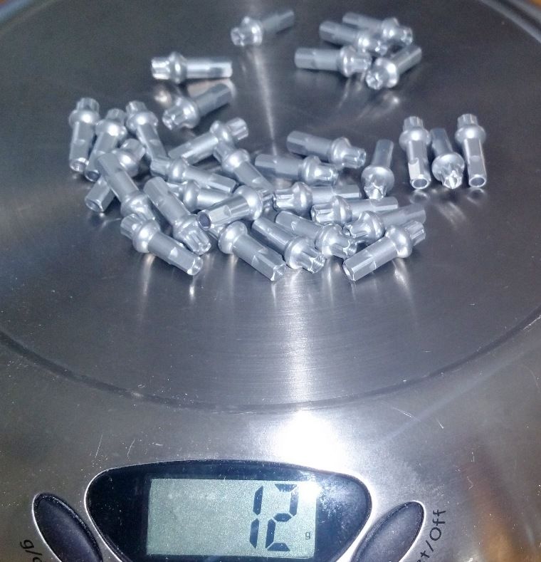

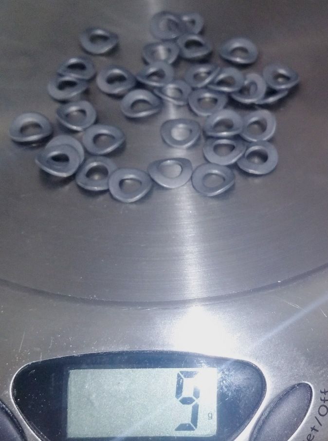

Nipplar och brickor till dito ingår med alla dyrare DT-fälgar som har ett X i namnet. Nipplar 12 gram + brickor 9 gram = 21 gram per hjul (32 ekrar). De billigare DT-fälgarna har öljetter och behöver därför inga brickor, och nipplar ingår ej med fälgen. Vanliga 12 mm alunipplar funkar, dessa väger ca 10 gram per hjul (32 st).
Även fälgen från Newmen vill ha brickor under nipplarna, men det ingår inga nipplar/brickor med fälgen.

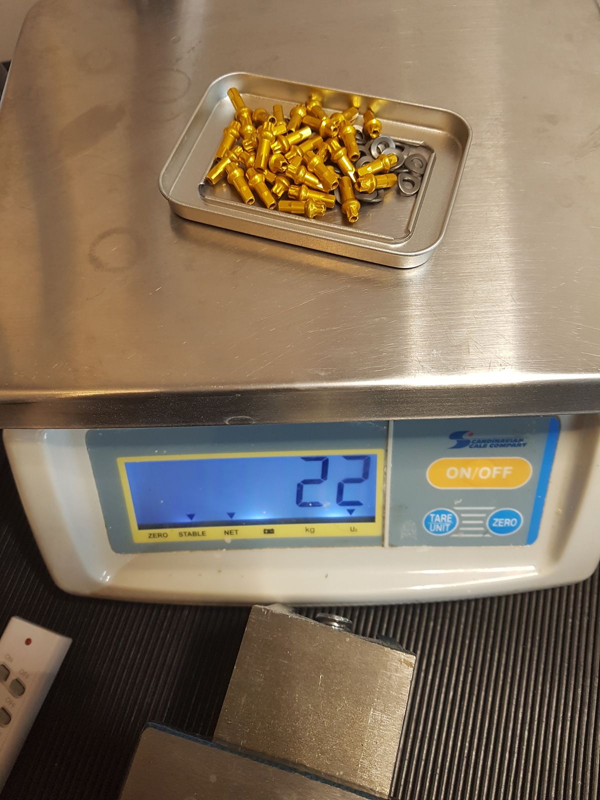

Mina nipplar o brickor vägde 22 gram :(
Åh andra sidan vägde hjulet 2gram mindre än beräknat med.

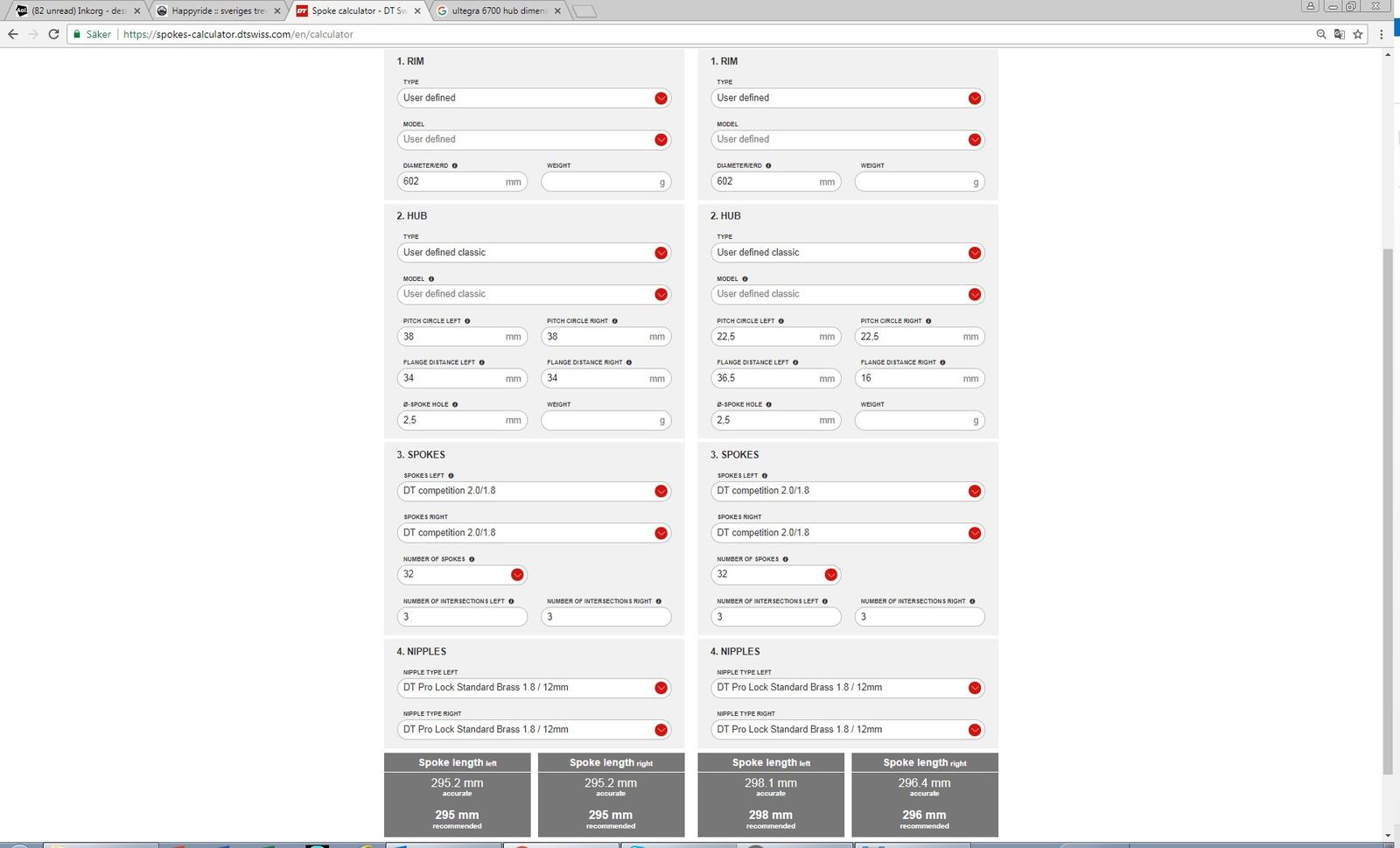

Hej!
Jag har en par Ultegra 6700-nav 32h till övers. Och fyndade ett par Mavic Open Pro (keramiska?) på k&s. Så nu saknas ekrar/nipplar!
Min tanke är att köra blanka DT Comp på alla platser. Jag vet att det rekommendera annat på drivsidan bak. Men blir det tokfel?
Är 3-kors att rekommendera både fram/bak? Tanken är väl att hjulen blir ett par allti-allo-hjul som kommer få slita på fulcrossen som mest går som pendlare, cykelvagnsdragare, samt någon semestertur med packväskor.
Enligt DT-beräknaren så ser det ut såhär:
Ser det rätt ut?
Kommentarer?
Hjulbyggartråden
Kalkylen ser hyffsat rimlig ut, Flange Distance måtten är rimliga på båda hjulen men jag har inte kollat om de är exakt rätt. Vad som däremot ser konstigt ut är bakhjulets Pitch Circle på endast 22,5 mm. Stämmer det verkligen? Det dubbla hade varit mer rimligt.
Angående ekrar. Jag skulle köra 3-kors med 32 ekrar, för att det är enklast. Hur viktigt är det att spara vikt? 64 st DT Competition väger ca 420 gram, medan 64 st DT Revolution väger ca 305 gram (i aktuell längd). 64 st alunipplar 20-24 gram (beroende på längd) och 64 st mässing 55-65 gram (beroende på modell). Med tanke på framhjulets breda flänsavstånd (68 mm, symmetriskt) skulle du säkert klara dig med 32 st DT Revoution och alunipplar. Och bak 16 st DT Revolution på frisidan och 16 st DT Comp på drivsidan.
Jag använder alltid nipplar i alu för övrigt. Mässing är viktmässigt för dyrt för min smak.

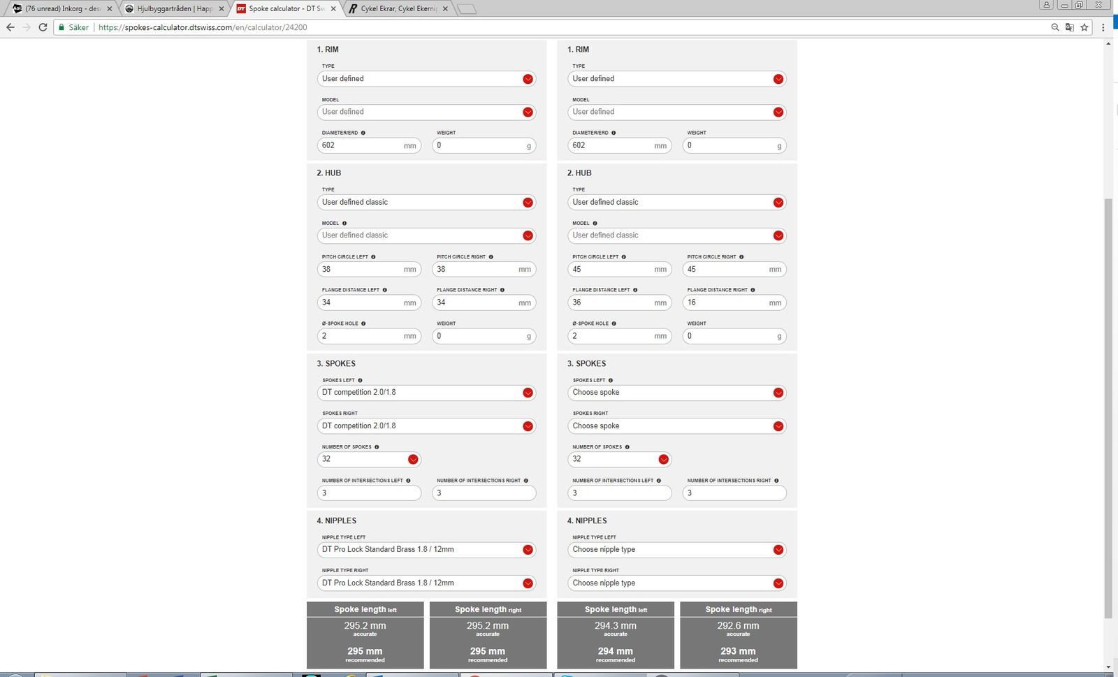

Hjulbyggartråden
Tack Sixten.
Jag hade slarvat på diametern och använt radien istället!
Angående vikt så är det inte speciellt viktigt på detta hjulparet. Ska fundera om det är värt ~120kr extra för ~100g (låter dock "prisvärt").
Det blir mässingsnipplar då min kompis som hjälper mig vill ha det så. Men 12 mm längd på nipplar är rätt?
När det rekommenderas ekerlängder med udda siffror, går man upp en mm då? Dvs rek 295 -> köp 296?
På mitt hjulpar rekommenderas det just nu 293-294-295mm. Skulle det inte gå att köra 294mm på alla (och ev köpa 14mm nipplar för framhjulet?).

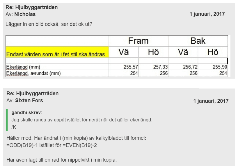

Jag väljer typiskt max +0,2 mm och max -1,8 mm ekerlängd jmf. faktiskt uträknad ekerlängd.
När ändrade du dig?
gandhi sa:
Jag skulle runda av uppåt istället för neråt när det gäller ekerlängd.
Sixten Fors sa:
/Håkan
Hjulbyggartråden
HåkanC sa:
Sixten Fors sa:
När ändrade du dig?
<jag e int bitter>
/Håkan
Haha, du är rolig du HåkanC. Jag visste redan då det begav sig att det var ett oförlåtligt övertramp att ändra i happykungens formel, men att det skulle ta dig drygt ett år att hitta rätt tillfälle för att hugga som en kobra var lite oväntat. Hade du satt bevakning på sökord?
Faktum är att vare sig din eller min formel för avrundning är helt perfekt, eller reflekterar +0,2 till -1,8. Man måste tänka lite själv.

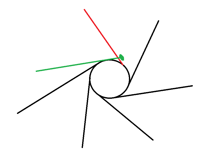

Stöter på problemet att när jag försöker ekra mina SP nav så får jag inte i sista ekern på varje sida eftersom ekerhuvudet fastnar mot ekern innan. Att med våld tvinga in ekern kanske fungerar men är rädd att göra ekern sne, är det en dålig ide att fila lite på ekerhuvudet så man får in det i navet? Sjukt dåligt beskrivet men någon kanske förstår vad jag menar?
Hjulbyggartråden
kntzn sa:
Är det alltså att ekrarna ligger så långt över navflänsen att de täcker ekerhålet? I så fall borde du väl kunna trä i flera ekrar i hålen så de sitter rätt i navflänsen och sedan dra fast nipplarna. Skulle det hjälpa?
Hjulbyggartråden
TBy sa:
kntzn sa:
Inte riktigt så, på den sjukt fina bilden jag bifogar är alla ekrar på ena sidan i navet förutom den sista (den gröna). Den röda ekern är då i vägen så att ekerhuvudet på den gröna ekern inte tar sig förbi den röda ekern.
