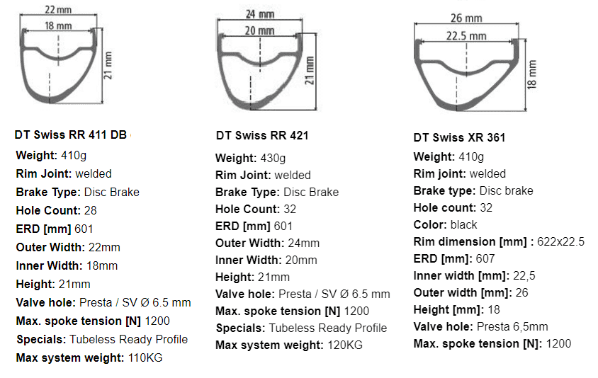

Har någon noterat att DT Swiss har nya bredare disc specifika lvg/gravel fälgar på programmet?
Men varför gör de inte sina DB-specifika fälgar med asymmetrisk profil?
De har asymmetriskt i RR411db, RR421db och XR361. Deras låga/lätta fälgar är asymmetriska medan de högre/tyngre/mera aero är symmetriska.
Vet inte svaret på varför inte fler fälgar är asymmetriska, min gissning är att det styrs av 1. aero 2. estetik och 3. efterfrågan. Jag tror att DT Swiss har rätt bra koll på vad marknaden efterfrågar och jag tycker att de agerar rätt snabbt ändå.

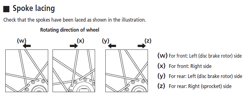

Jag ska bygga mina första hjul. När jag läser på Sheldons sida så förespråkar han att man låter "trailing spokes" gå på flänsens insida bl.a. för att förhindra att ekrarna tar i bakväxeln vid hård trampning. Men eftersom jag bygger med skivbromsar så borde man väl göra tvärt om eftersom krafterna vid inbromsning är större.
/Eric
Eftersom Happy inte levererade denna gång så sökte jag och hittade ett inlägg på Mtbr där dom hänvisade till Shimano som tydligen fördjupat sig i saken. Ekringen finns beskriven i vissa Tech docs i detta fallet för BR-M765.
    111 KB · Besök: 183

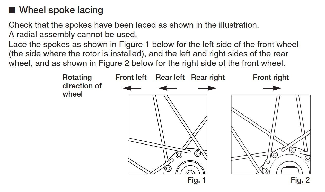

Vet inte om din skiss och den nedan är samma (från Shimano M8000 MTB disc nav manual). Edit: det verkar det vara :)
    16.9 KB · Besök: 195
Hjulbyggartråden
Sixten Fors sa:
Som jag förstod det så ville man att dom ekrar (trailing spokes) som tar upp kraften från skivbromsen i fram och vänster bak samt kassetten höger bak ska ligga på utsidan av flänsen.
/Eric
Hjulbyggartråden
Hällreänbra sa:
Sixten Fors sa:
/Eric
Nja, vet inte om du fick till språket riktigt där, ang användning av ordet trailing.
Jag brukar tänka såhär: Alla utsides ekrar pekar i framåt (leading), utom höger bak som pekar bakåt (trailing).
Bygg bara enligt skissen så blir det rätt:

:) Du har rätt jag virrar ihop begreppen. Trailing spokes måste väl ändå alltid räknas i hjulets rotationsriktning.
Hjulbyggartråden
Sixten Fors sa:
Hällreänbra sa:
Sixten Fors sa:
/Eric
På vilket sätt blir det fel om man har alla utsides-ekrar pekande framåt, dvs även på bakhjulet?
    25.4 KB · Besök: 172

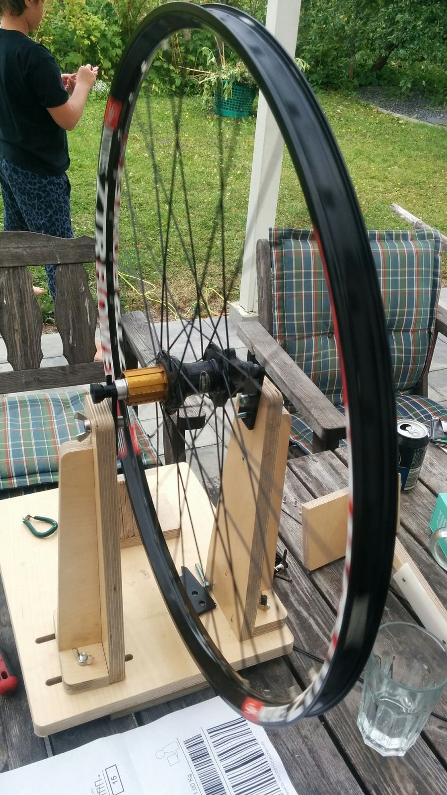

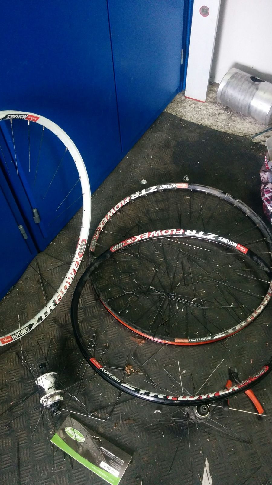

Gammalt blir nytt? satte ihop lite slut igår.
    255.6 KB · Besök: 171
    328.5 KB · Besök: 168
Fel och fel, hjulet blir starkare när du trampar baklänges. Finns inget ont som inte har något gott med sig :)
En förklaring på varför Shimano bygger på detta sätt finns i sista posten i denna forumtråd.
http://forums.mtbr.com/wheels-tires/leading-trailing-spokes-inside-out-950328.html
Dom absolut största krafterna borde man få vid bromsning så om man bygger bakhjulet med drivsidans utsidesekrar pekandes framåt borde inte ha så stor betydelse. Såvida man inte är ohemult stark i benen.
/Eric
/Eric
Ok! Då finns det varianter på detta och verkar inte ha någon större betydelse.
Shimano verkar dock sträva mot att med skivbromsar så sträcks ytter-ekrarna under inbromsning och inner-ekrarna komprimeras under inbromsning men inte på drivsidan.
Hjulbyggartråden
konscious sa:
Precis. Inte jätteviktigt, men tycker att Shimanos tanke är god då drivande kraften bak rimligen är minst lika stor som bromskraften, då det inte kräver mycket kraft att låsa och skidda bakhjulet. Fram däremot är bromskraften stor och drivkraften obefintlig.
Det är inte svårare att ekra upp enligt Shimanos modell, så varför inte när man ändå bygger?
