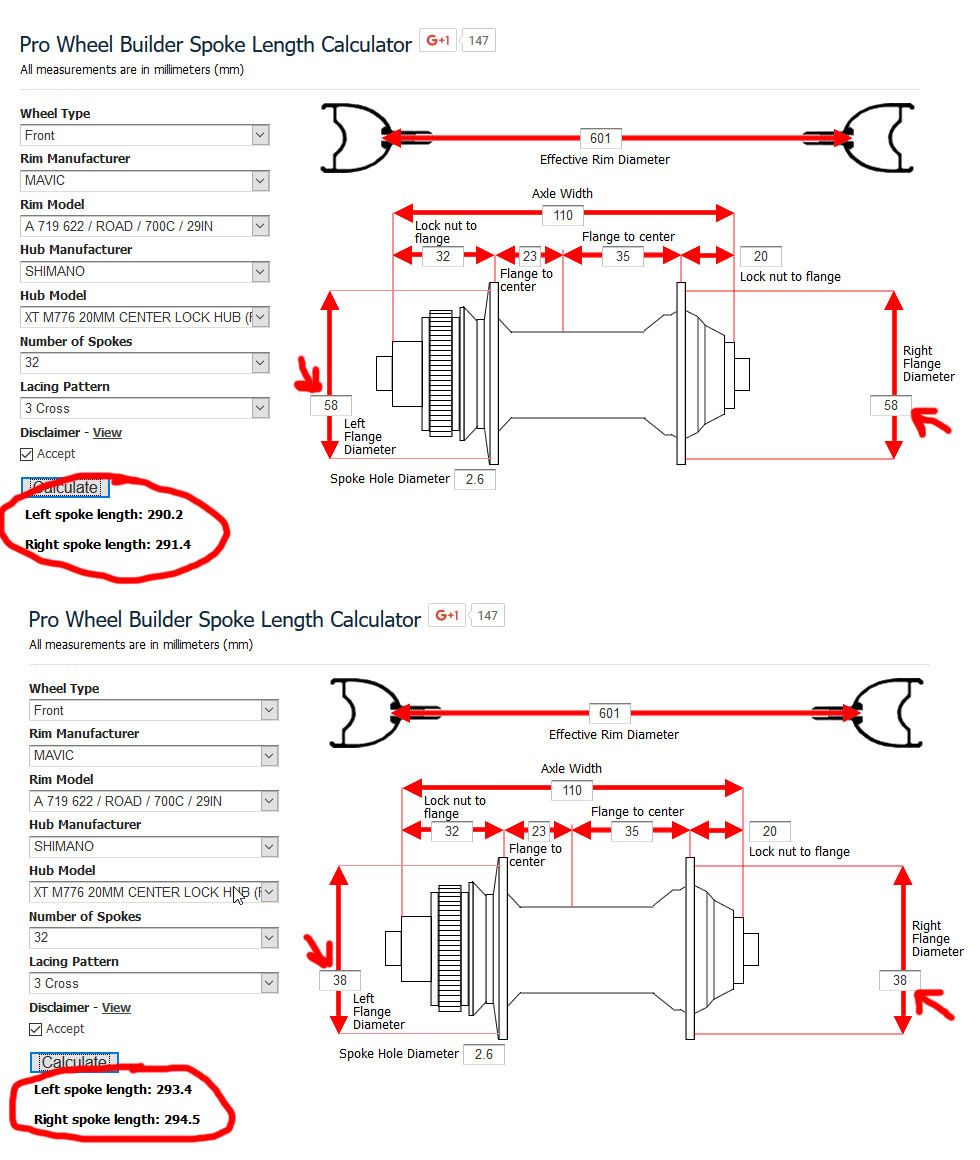

Tog några befintliga prylar som låg nära, ändrade PCB till 58mm och om man sedan antar att det måttet är det enda som ändras så blev det ca 3mm längre ekrar.
    142.8 KB · Besök: 104

Ok... Håller på att få tuppjuck på att jag inte får det här att stämma, så har därför ett par frågor för artar att jag gör rätt:
1. För att mäta ERD så skruvar jag på nipplar på två ekrar tills dessattekern precis börjar komma upp i skruvspåret på nippeln och mäter diametern till spets-spets på ekrar a när de är i motstående hål. Det bör väl stämma?
2. Avstånd center till fläns på navet mäter jag till mitten/centrum av flänsens tjocklek. Det borde väl stämma då det är snittet för elrar som kommerut på varsin sidan flänsen?
3. Flänsens håldiameter, ska den mätas till centrum av hålen, eller till innerkant av hålen eller till ytterkant av hålen?

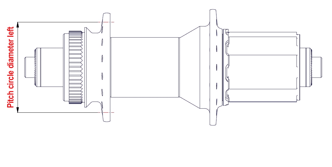

Känns inte supertydligt på diametern på navents hålcirkel...
Rent spontant skulle jag ju anta att det är till centrum på hålen man ska mäta, men det syns ju inte på bilden här... Och jag har kontrollmätt alla andra måtten flera gånger och får samma resultat på ekerlängden hela tiden, men faktum ät att den ekerlängden verkar vara ca 2 mm för lång...
Hjulbyggartråden
Är det så att det som är aningen tjockare svart ska föreställa hålet? I så fall är det ju centrum som ska mätas, men då fattar jag inte vad som är fel...

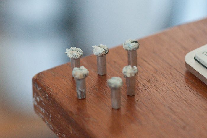

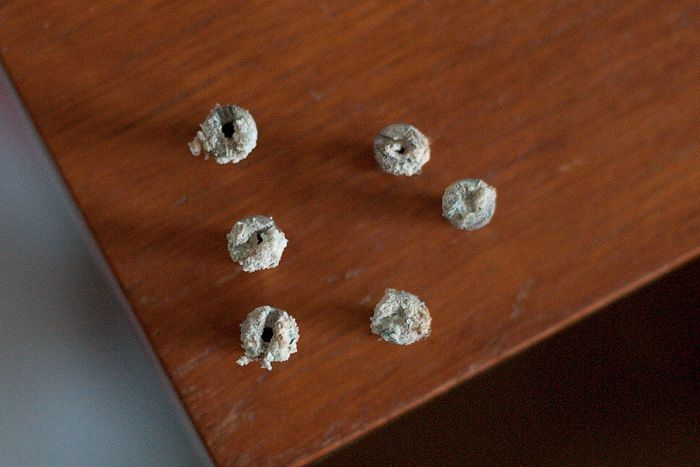

Känns som att mina stackars aluminium-nipplar blivit offeranoder. De liknar mer blomkål än nipplar, täckta med ett vitt pulver.
Kolfiberfälgar, rostfria ekrar, al-nipplar, inga brickor. Osäker på om det kommit någon tubeless-vätska på dem, och jag tror dessutom jag kört sån utan ammoniak den tid jag kört tubeless.

Kolfiber och aluminium går inte ihop, måste ha nåt imellan som separerar dom

Hjulbyggartråden
e120guru sa:
De röda kort-lång streckade linjerna är ju av den linjetyp man ofta använder i ritningar för att markera centrumlinjer vilket uppenbarligen tycktes nog så tydligt för ritningens upphovsperson. Lite väl swiss-engineering kan man tycka..

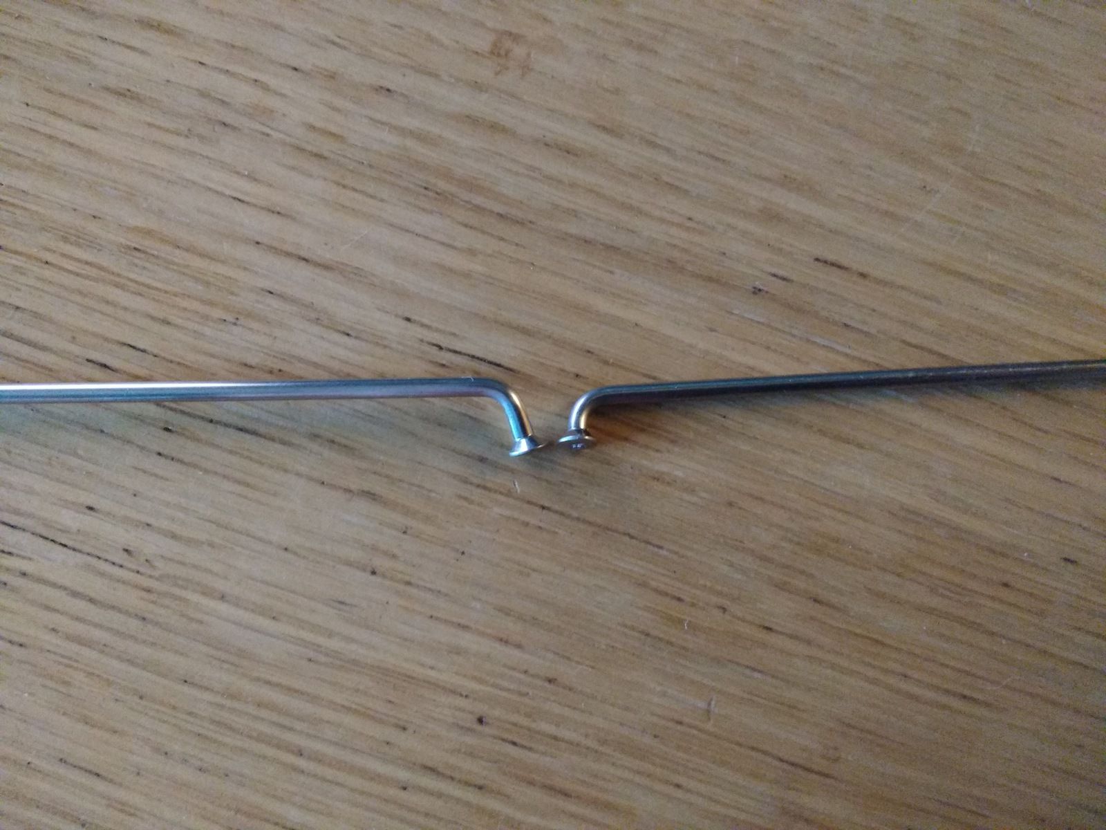

Skumt, men tur att jag såg det ändå mitt i bygget.
Jag har ju fullt upp med vilka ekrar som ska åt vilket håll.
Och att starta rätt, så man ser navloggan genom ventilhålet och sånt viktigt...
Ena ekerhuvudet såg inte ut att ligga an riktigt mot flänsen.
Så jag drog ut den och jämförde mot en annan eker.
Taskig kvalitetskontroll hos DT?
edit: Nattskiftet kanske? ;-)
