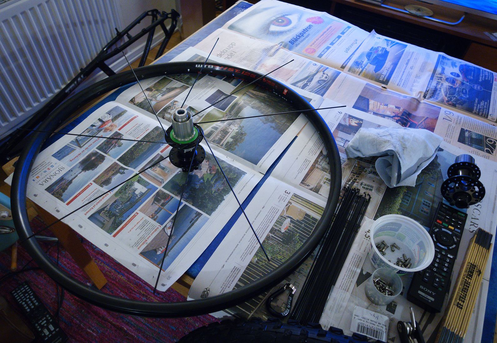

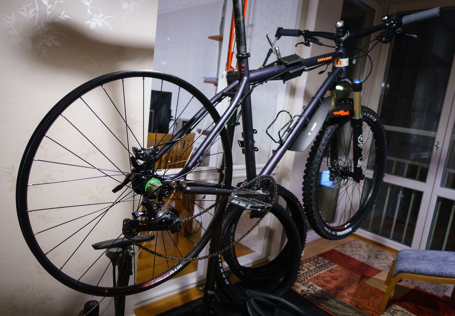

Nåväl, jag fick hem baknavet idag och insåg att de befintliga ekrarna var 274 mm på båda sidor, och då jag enligt kalkylatorn skulle behöva 273,2 samt 274,5 så bestämde jag mig för att återanvända dem. Det gick skitbra. De blev lite långa på drivsidan men gängan bottnade som tur var aldrig:-) Använde cykeln plus en linjal som riktställ.

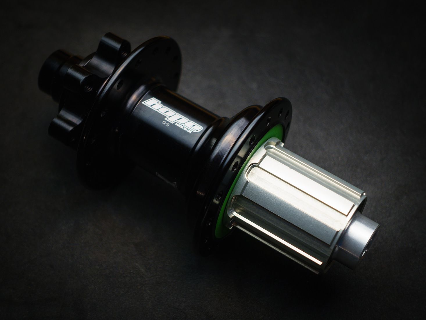

Hope. Fina grejor...
Passade på att köpa ny ekernyckel när jag skulle till att bygga hjulen. Det blev DT:s egna nyckel. Den håller om nippeln på alla 4 sidor. Det gör att man minskar risken att komma snett på nippeln och förstöra den, men är lite pilligare att få på plats på nippeln. En vanesak antar jag. Mycket nöjd med verktyget. Bygget gick geschwint. Första gången med platta ekrar. Fick använda en ParkTool BSH-4 för att hålla i ekrarna.

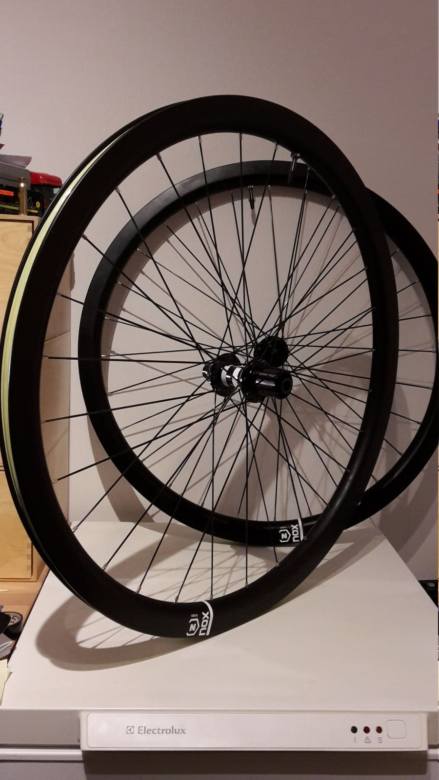

Lite sunkig mobilbild på senaste paret finhjul. Nu väntar jag på däck och våren.
NoxComposites A36D 28h
DT350db road; 100x12 mm; 135x12 mm
DT AeroLite/AeroComp; 2-kors
DT Prohead mässingsnipplar 12 mm
DT mässingsbrickor
TESA 4289 tejp (samma som NoTubes), 25 mm (2 varv)
Speed Evolution 60 mm TL-ventiler

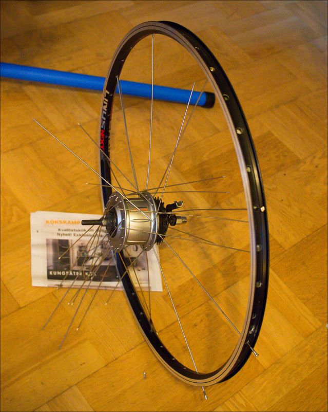

Behöver hjälp att räkna på ekerlängd, har försökt med olika räknare men det går inte.
Jag har dessa mått:
Fram, med skivbroms 24" fälg
Fälg
36 ekrar
3 kors
Innermått fälgbana 23mm
Ytter fälgbana 31mm
Fälghöjd 21mm
Hål för nipplar 4,5mm
Nav
Ekerhål 2,5mm
H+V Hål cc 58mm
H+V Flänshöjd 67mm
V sida fläns 21mm från centrum
H sida fläns 37mm från centrum
V = vänster = bromssida.
Behövs fler mått?
Hjälp mig snälla!
Hjulbyggartråden
Ok, 48,5 cm. Då är det bara att knappa in det måttet (i mm = 485) i DT Swissräknaren, Spocalc eller min favorit http://www.kstoerz.com/freespoke/fullcalc tillsammans med måtten på navet (Ekerhål 2,5mm; H+V Hål cc 58mm; V sida fläns 21mm från centrum; H sida fläns 37mm från centrum) tillsammans med antal ekrar (36) och hur många kors (3) och vips så får du ut ekerlängderna.
/K
[edit] jag får det till 230 mm på V och 232 mm på H (avrundat uppåt till närmaste jämna heltal). Spänningsfördelningen visar att H sida skall dras till 58% av V sidans kraft (pga olika ekervinkel).

@fredrikforsberg: Du behöver ERD-måttet på fälgen. Effective Rim Diameter. Om fälgtillverkaren inte har måttet kan du mäta själv. Kolla en bit ner på denna länk http://www.sheldonbrown.com/rinard/spocalc.htm
ERD är 48,5
