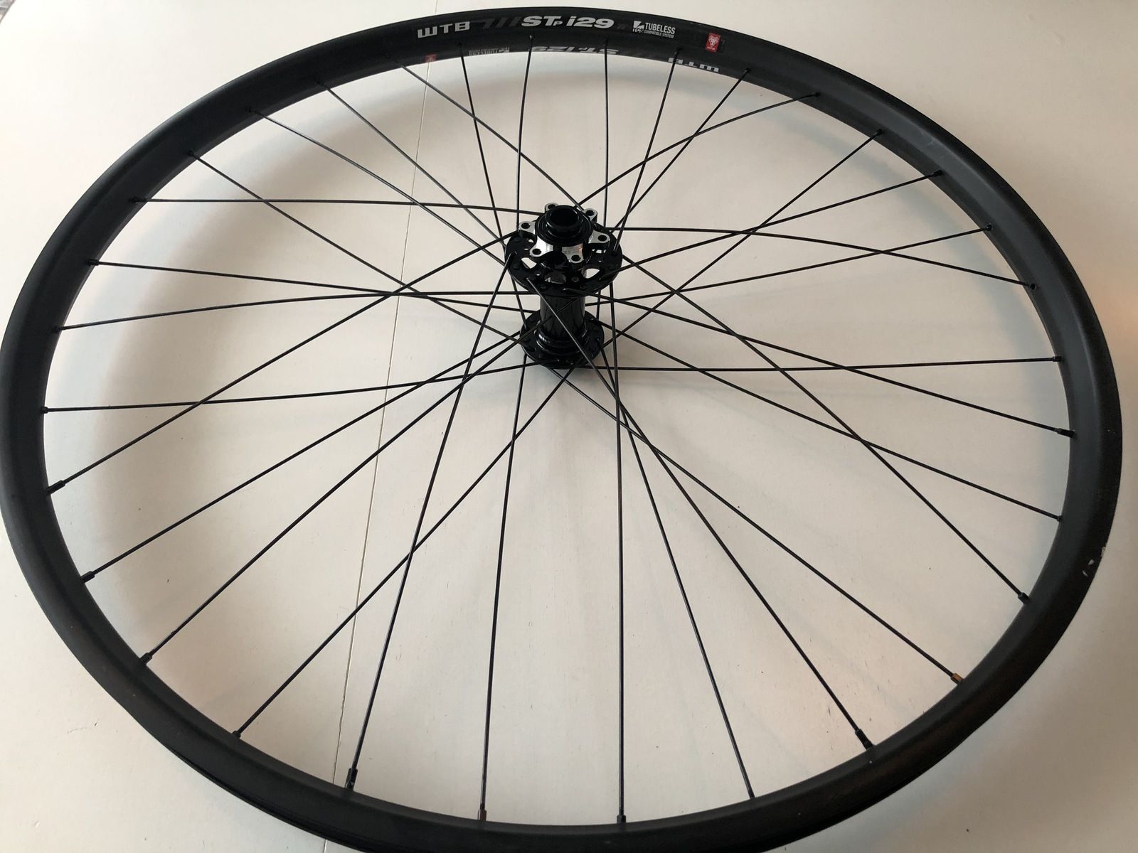

Söndagsnöje, knyppla ihop reafynden som man samlat på sig under året
Ordning och reda, ser lovande ut men mycket tur kanske jag är där innan kvällen är över.
Nu återstår bara att låna riktställ av en kompis så det blir starkt rakt å hårt ?

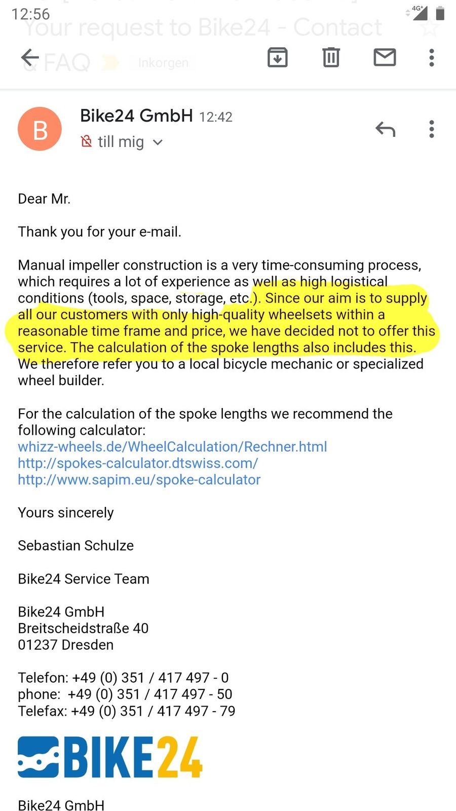

Hej, vet någon hur man förstår sig på alla förkortningar i en ekerlängdskalkylator? Det gör tyvärr inte jag. Vilka mått behöver jag?
(bike24 tycker att de har för låga priser för att hjälpa mig)

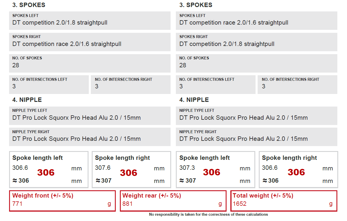

Tänkte bygga med de medföljande Dt squorx nipplarna och brickorna med DT XR391 fälgen och DT 350 boost nav och då verkar 305mm bli för kort eller?
DB IS nav förmodar jag? Jag har byggt mina med 306 mm runt om, Sapim Race vänster fram och höger bak, D-Light höger fram och vänster bak. Kalkylatorn säger 307 mm höger fram och vänster bak så 305 mm blir nog helt riktigt lite onödigt kort. Välja D-Light eller CX-Ray 306 mm istället? Jag är inget stor fan av att bygga med Laser eller Revolution direkt.

Någon som kan tänka sig att kontrollräkna åt mig?
Nav Shimano DH-UR705-3D : https://bike.shimano.com/en-AU/product/component/deorext-t8000/DH-UR705-3D.html
Fälg WTB KOM Light i23 29" : https://www.wtb.com/products/kom-light
Jag har räknat på både 2x och 3x. Bakhjulet är idag byggt med 3x.
Antog att ekerhålsdiametern är 2mm. Hittade inget i Shimanos dokumentation på länken.
Antog 14mm nippel. Vad är normalt?
Tänkte bygga med DT Competition.
Invändningar?
Om du bygger med 3-kors och 32 ekrar skall det funka fint med 293mm ekrar, ekerhålsdiametern är nog garanterat 2,6mm som vanligt.
12,14 och 16mm är de vanligaste längderna på nipplar där de längsta oftast är nipplar med huvud som tillåter spänning med hex eller 4-kants verktyg utifrån fälgbanan så den effektiva längden av nippeln skiljer oftast inte mycket, det kan vara bra att använda en bricka för avlastning och då får du addera motsvarande brickans tjocklek på ekerlängden.
Kör du 2 kors kan du köra 282mm och eventuellt 283mm på höger för de 7mm offset som den flänsen är men det bör funka med samma längd som det gör för 3-kors.
Jag har aldrig använt brickor tidigare. Bör jag göra det?
Och ja, det är 32 ekrar.
För 2x fick jag 281/281 som "recommended". Så jag antar det avrundas till 282?
Och för 3x blev det 291/292 som "recommended". Så då blir det 292mm på båda sidor?
För ekrarna görs väl för varannan/jämn millimeter?
Kan ju skilja lite mellan olika kalkylatorer så jag brukar alltid kör i 2st för att se om det ä någon avvikelse.
Inte alltid man får tag på exakt längd så man brukar få runda av åt något håll, bygger man med ekrar som är slutna i bakänden är det nog klokt att avrunda neråt så man inte bottnar, med öppna nipplar uppåt så att man får in hela gängan i nippeln.
vissa fälgar kräver bricka, det brukar anges av tillverkaren typiskt lätta alu, men jag brukar ändå gilla att använda sapim's tunna lilla bricka som är skålformad och ger en snyggare utgångsvinkel ur fälgen för nippeln och gör att det snurrar lätt när man spänner och riktar, den är riktigt tunn och bygger nästan inget och väger lika lite.
Lite lustigt att du inte fick skillnad på de kortare 2 kors men på de längre 3 kors då vinkelfelet för offset borde påverka de kortare ekrarna mer, men det är ju ändå försumbart, jag hade kört samma på bägge sidor oavsett byggval.
Det kanske påverkar att jag gissade på ett annat ekerhålsdiameter? Men oavsett så hamnar vi nära varandra.

Verkar inte vara många som bygger med BTLOS kolfiberfälgar? Nu är det i alla fall ett hjulpar till LVG på gång:
Framhjul 558 g
Fälg - BTLOS RC-35L
Nav - Novatec AS61CB
Ekrar - Pillar PSR Aero X-tra 1420
Bakhjul 750 g
Fälg - BTLOS RC-40AL
Nav - Novatec FS62CB
Ekrar - Pillar PSR Aero X-tra 1420 på icke-driv och PSR Aero X-tra 1425 på drivsidan
Det här ska bli kul!

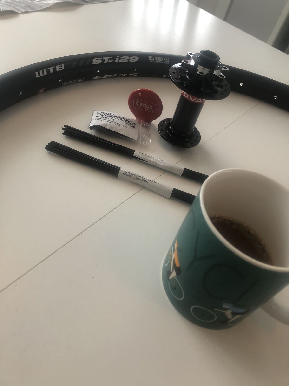

Jag går i tankarna att bygga mig ett nytt hjulset till XC-hojen till nästa år. Blir mitt blott andra hjulpar. Lite sugen på dessa:
Med DT 350 Strightpull-nav.
32H bak och 28H fram borde bli bra till mina 90 pannor i mässingen. Ska användas till däck som är 2,1” till 2,25” främst, så ib 25,5 borde bli bra.
Vikten borde landa på mellan 1550-1600 gram.
Om jag trycker på köpknappen imorgon kanske jag med lite tur har dom innan jul.
Så var det bara det där med ekrar också...

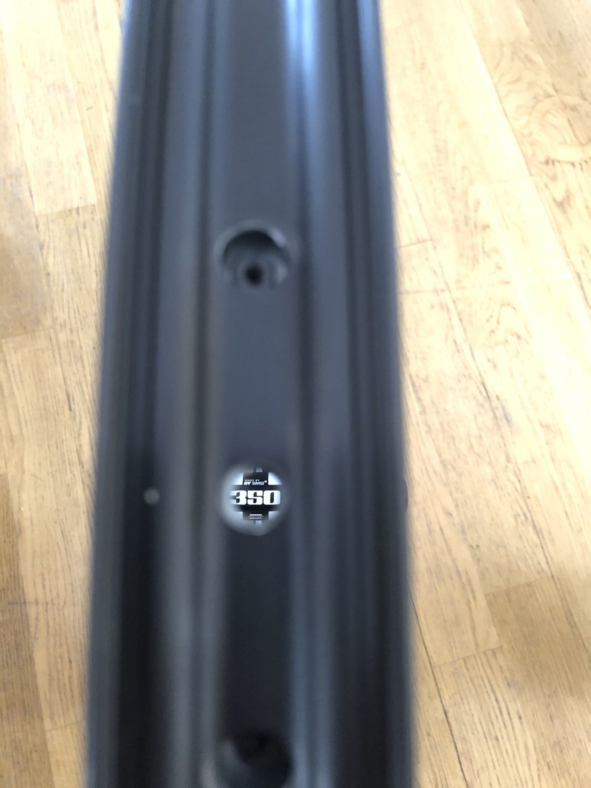

Dags att ekra upp mitt dynamohjul.
Jag har följt Sheldons instruktioner tidigare: https://www.sheldonbrown.com/wheelbuild.html#side
Men den är för bakhjul. Hur ska jag tänka när det är ett skivbromsat framhjul med trailing/leading och olika sidor? (32 ekrar, 3 kors) Följa instruktionen som den är? Rotera något annorlunda?
Och det är ju snyggt när loggan är för ventilhålet. Men när texten inte är placerad axiellt, hur tänker ni då?
Hjulbyggartråden
desmo sa:
Trailing är alltid trailing oavsett, sätt din start eker i avsett hål och vrid navet i samma rörelse det kommer ha vid normal rotation så kommer logiken falla på plats i ditt huvud. Fram och bak har ju en förmåga att rotera i samma riktning och du ekar ju alla trailing innan du roterar upp navet och förhållandet höger vänster är samma bak som fram.
Brukar gör som jag skrev med första ekern, när navet är överrullat så ser jag genom ventilhålet vart jag har loggan och kan flytta eken på flänsen om jag inte är nöjd.
