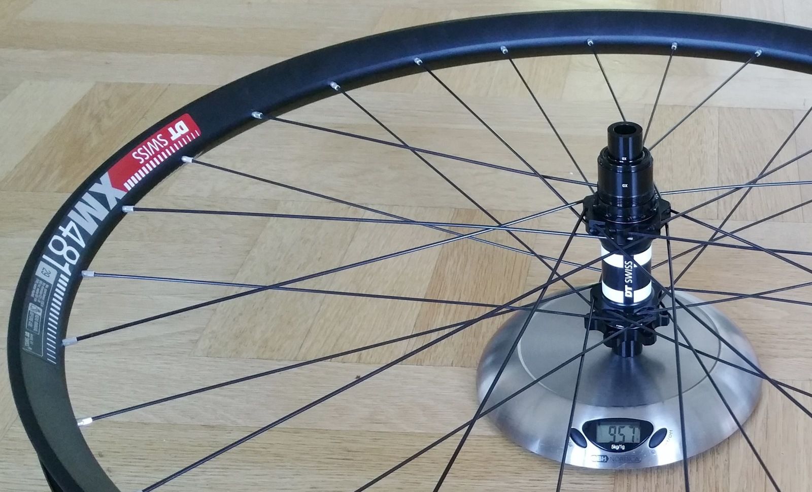

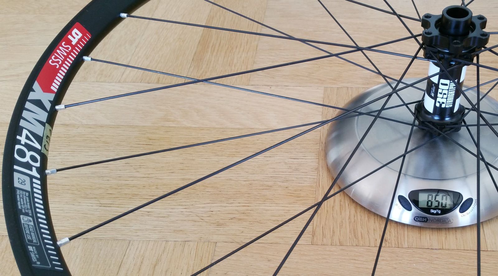

Hej, deciton-cyklist här.
Jag byggde 29-hjul med följande 32-hålsfälgar från DT Swiss:
https://www.dtswiss.com/en/products/rims/mtb/all-mountain/xm-481/
Kompletterade med 350-nav och Competition, också från DT Swiss. Nipplar snålade jag in på för det medföljer alu-nipplar (DT's Squorx med låsvätska) och brickor med de fälgarna. Kör med 2.35-däck, Hans Dampf fram och Nobby Nic bak.
Efter första sommaren med lite XC-provcykling och ett par dagar i blå nerförsbackar i Lindvallen är de fortfarande raka och runda. Lämnade dock in dom nu på senhösten då jag varit för försiktig vid bygget (låg ekerspänning) samt inte lyckats fått dishing 100% rätt (inget dishing-verktyg) .
Mvh
Magnus

Fick för mig att du ville bygga lätta hjul? DT350 är ca 100 gram lättare än Hope Pro4 Boost.
    226.2 KB · Besök: 167
    212.3 KB · Besök: 155

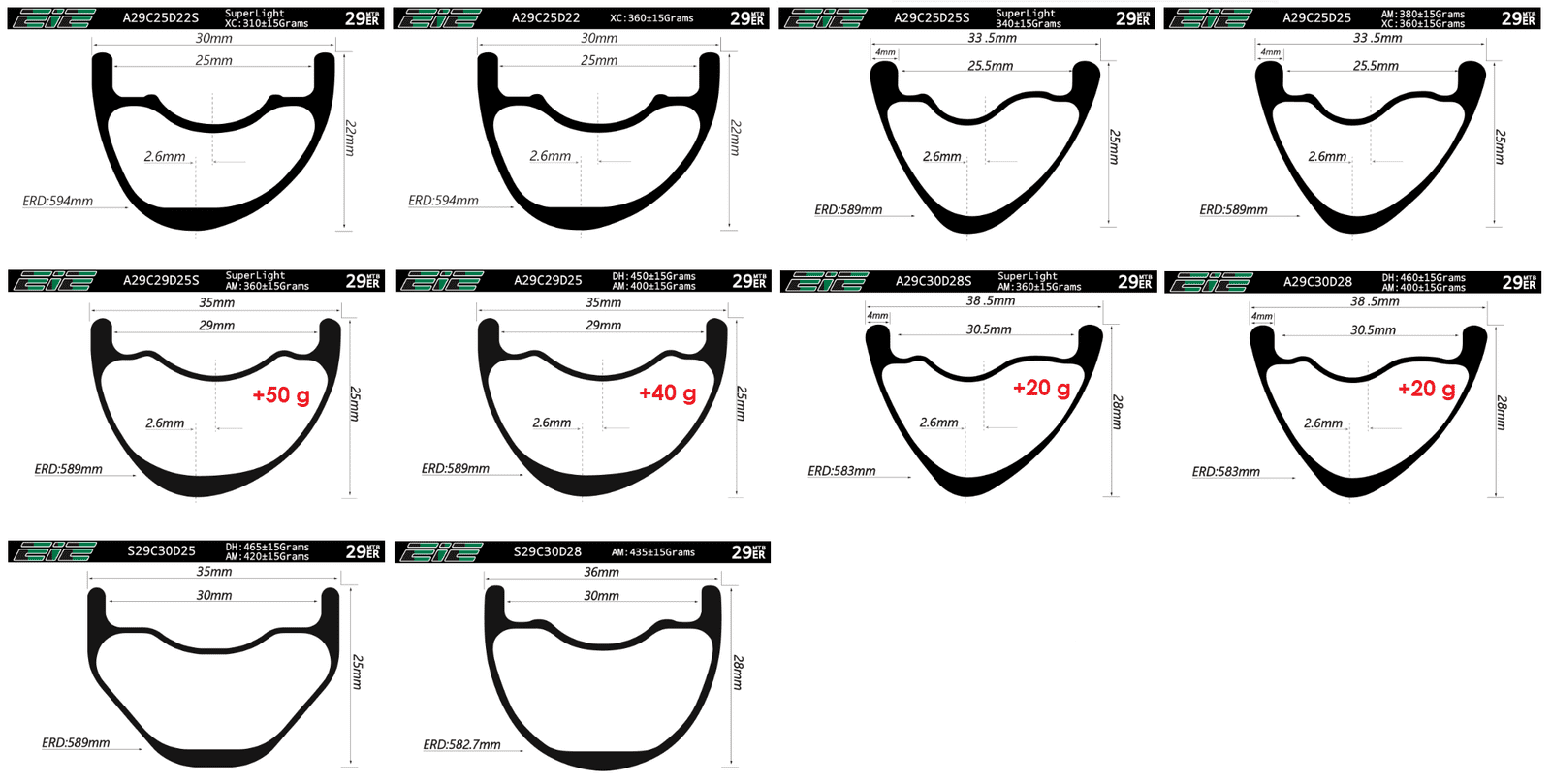

Om man står och velar mellan 25mm innerdiameter eller 30mm innerdiameter cf-hjul och primärt kör xc vad hade ni kört på?
Rullar en runt 60% långloppsgrus och 40% stökig stig(ej liftburet).

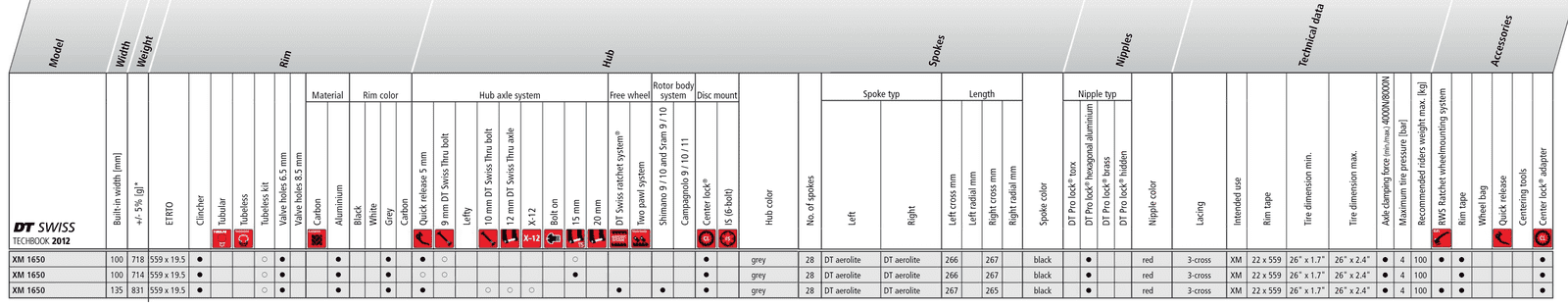

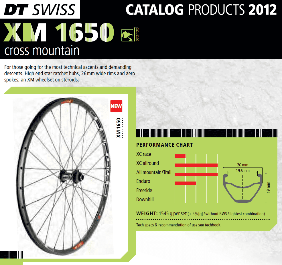

Hur var det nu. Sixten du har ju någon kvalificerad gissning vad som utgör varje sort av DTs systemhjul.
XM1650 spline tänker jag är 350 SP och XM481 med platta ekrar av någon sort. Låter det rimligt?

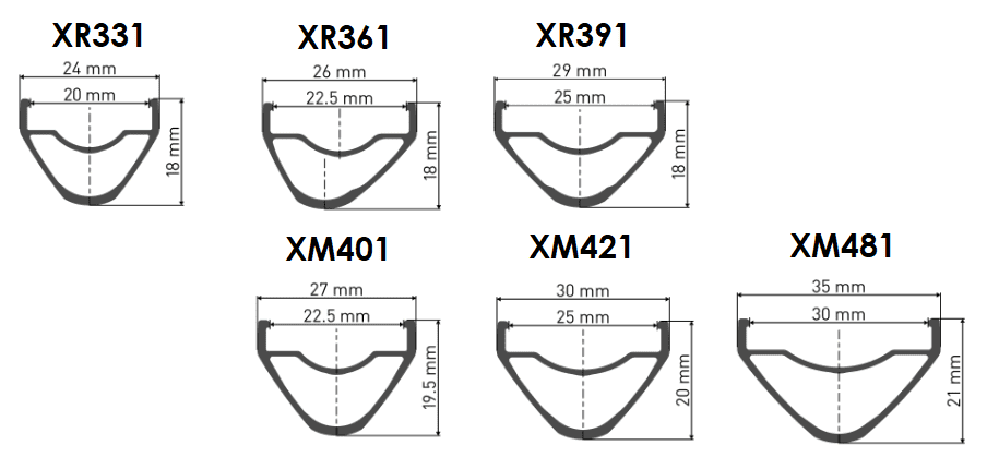

En XM fälg, bredden framgår inte av det du skriver. Kan vara XM401 22.5mm, XM421 25mm, XM481 30mm. Rimligen DT350 SP nav med DT Comp, platta ekrar är det garanterat inte (sitter först på XMC 1200). Rimligen 18T ratchets men skulle även kunna vara SL18T eller SL36T?

Om man står och velar mellan 25mm innerdiameter eller 30mm innerdiameter cf-hjul och primärt kör xc vad hade ni kört på? Rullar en runt 60% långloppsgrus och 40% stökig stig(ej liftburet).
Sjuuukt små hjul, är det en cykel till dotterns hamster?
Om det mot förmodan är fälgens inre bredd du pratar om så är svaret 30 mm.
Verkar vara 26mm breda. Förmodligen yttermått. Men speccade med platta ekrar.

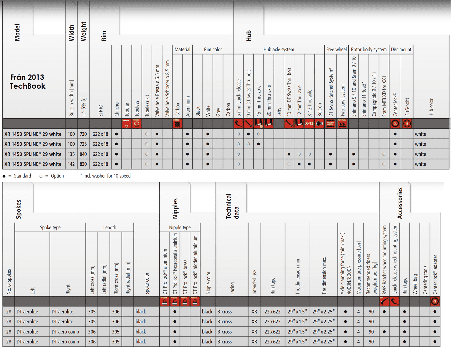

Jag ser inte länken till den information du refererar. Är informationen trovärdig? Är det OEM-hjul och i så fall från vem (Canyon, Orbea, Cube etc.)? Årsmodell? Enda finfälgen (svetsad) jag hittar som är 26 mm utvändigt är XR361. Vem anger yttre bredd (som ett relevant mått) på mtb-hjul? Har aldrig sett någon fälg från DT som är 26 mm invändigt.
Genom åren har DT 1200-hjulen haft DT AeroComp/Lite ekrar i lite olika mix/config. DT 1501 och 1700-hjulen DT Comp, 1900-hjulen DT Champ. Lägre siffror brukar betyda finare hjul, varför skulle 1650 få "dyrare" ekrar än 1501?
Många frågetecken...
De sitter OE på Orbea Occam M10. Ni har nog rätt om ekrar, det var något gammalt jag hittade. Innerbredden anges till 30, det finns ett gammalt XM1650 på crc som dyker upp vid googling som har innerbredd 26 enligt specen där.
Antal poe är inte så intressant då jag kommer lyfta över min 54 ratchet från nuvarande nav.
Är det nytt oem, så kan det i princip vara vsd som :) men förmodligen helt ok.

Är det 350+XM481 vilket är ganska sannolikt så är det ju, bortsett från antal ekrar, något jag hade kunnat tänka mig att beställa själv.

Precis. Det är ett riktigt trevligt hjulset.
Hjulbyggartråden
I DT Swiss 2012 TechBook hittar jag ett XM1650 hjulset, 26" och platta AeroLite ekrar.
I DT Swiss 2013 TechBook finns inte XM1650 kvar, men väl XR1450 som är 29" och har platta ekrar.
I DT Swiss 2014 (och framåt) TechBook finns inte inte XR1450 eller XM1650.
Men väl XR/XM/EX1501 där alla hjulen har DT Comp runda ekrar, precis som idag.

Nino kör 30 mm oavsett XCC, XCO, XCM (Cape Epic), alltså allt från grusvägsrally i högsta fart till etapprace i stökigare terräng. Tror knappast att han kör smalare fälgar på någon av sina andra Scott mtb (Spark, Genius, Ransom) när han cyklar på skoj/teknikövning likt frågeställaren som kör 40% stök.
Om man bygger nya hjul idag förmodar jag att det är för användning år 2020-2022, inte för användning under perioden 2017-2019. Då är 30 mm fälg ett givet val framför 25 mm. XC-däck blir bredare, många fler kommer att rulla på 29x2.35-2.40" XC-däck under perioden 2020-2022. Stigdäck börjar på 2.35" och trenden är snarare 29x2.4-2.6" på många nya stigcyklar.
Att öka fälgbredden från 25 till 30 mm ger ett viktstraff på 20-50 g. Att öka däckbredden från 2.25" till 2.35" ger ett viktstraff på minst 80 g. 2.35" på 25 mm är lika brett som 2.25" på 30 mm fälg, men tyngre. Bredare fälg ger lättare hjul vid samma volym i däcken. Däcken presterar dessutom bättre på "rätt" fälgbredd.
