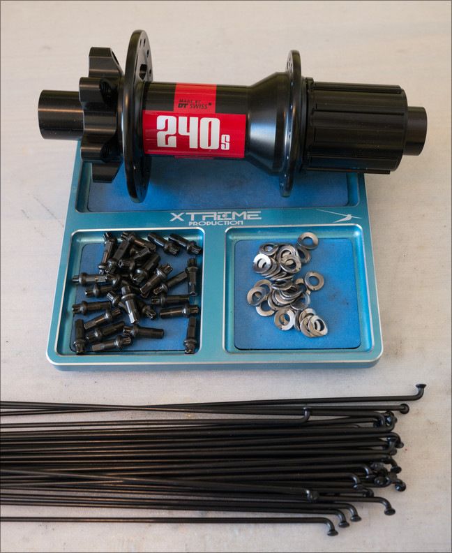

DT Swiss Prolock ska inte användas med olja, antar att det är för att olja eller något försämrar låsningen. Borde vara samma där.
Skillnaden mot ProLock är väl att Sapim har en liten inbuktning i gängorna och ingen vätska som i ProLock. Så man borde kunna använda lättare olja om man vill minimera motståendet när man bygger

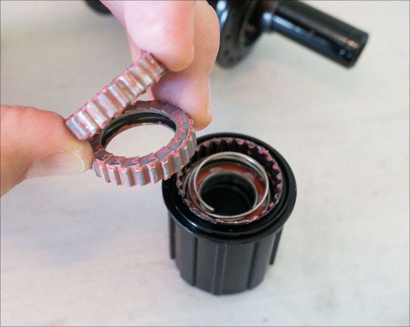

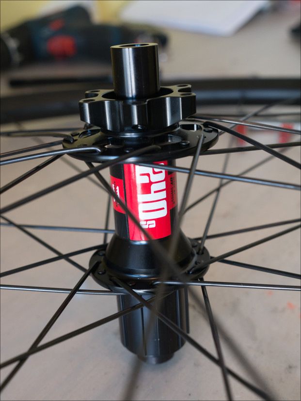

Byggde nytt häromdagen, har aldrig tidigare haft en sådan klassisk DT Swiss 240S, men nu var stunden inne att prova ett sånt nav. Först var jag ju tvungen att spana in star ratchet-konstruktionen. 18T har jag då alltså. Såg ju fint ut, fiffigt. Eftersom jag kladdade lite med fettet där så lade jag på lite extra på tänderna innan jag satte ihop allt igen.
Ja, så var det premiärturen då med nya hjulet. Jag håller upp cykeln och snurrar bakhjulet, det är extremt tyst detta nav, är det tyst runtomkring så hörs det ett litet tickande. Men när jag cyklar så hör man inte ens det. Det är med andra ord så gott som knäpptyst. Helt sjuk känsla, jag som kommer från Hope/Mavic till detta. Det är ju som magiskt nästan!
Men så är det så man börjar undra. Ska det vara såhär tyst? Kan det vara för jag lade i extra fett som det blev knäpptyst? Har försökt googla/youtuba lite men det är inget som visar på att det ska vara så gott som knäpptyst!? Det är inte så mycket fett att det inte fungerar iaf, för det gör det :) har inte märkt av några funktionsstörningar. En gång kanske den inte greppade iofs men det är bara enda gången under alla turer som jag kanske märkt något. Känns nästan för bra för att vara sant så jag måste kolla med Happy här.

Jag brukar överdriva lite med fettet för att få njuta av tystnaden längre. Tyvärr verkar det ju fortfarande bara finnas dyra och obskyra tysta nav annars hade det stått högt på önskelistan till nästa cykel.

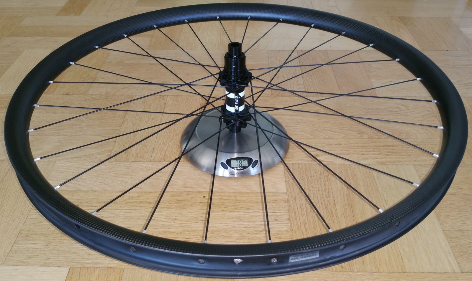

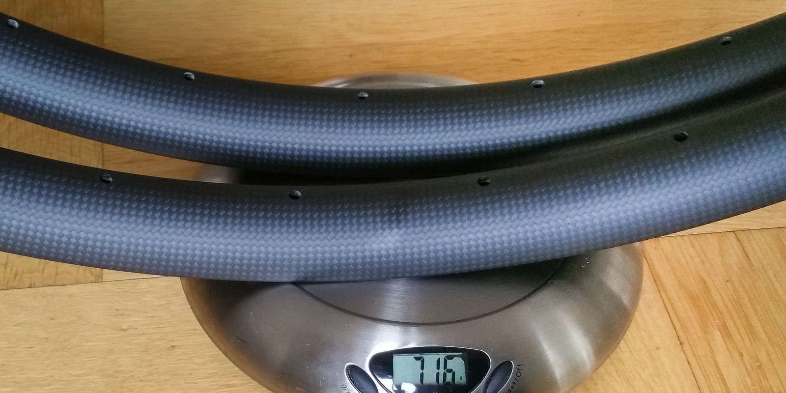

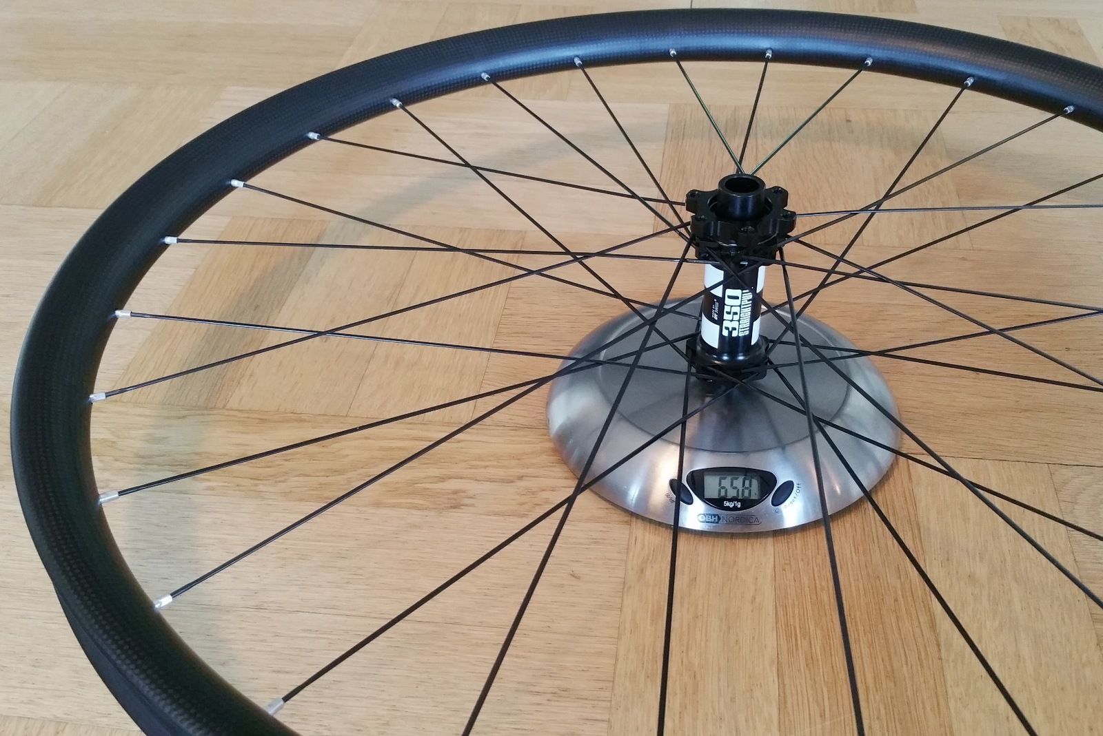

Jag har kört med de här (det smalaste och lättaste alternativet) sedan förra året:
https://www.ebay.co.uk/itm/Asymmetr...e=STRK:MEBIDX:IT&_trksid=p2057872.m2749.l2649
Jag komme inte att köra med lätta flimsiga alu-fälgar någon mer gång utan det blir kolfiber vid nästa hjulköp också.
Då får man lätta och stabila hjul och slipper flexet i sidled som lätta alu-fälgar ger.
Vikten på ovanstående par var ca 1410 gram med tubelesstape och ventiler.

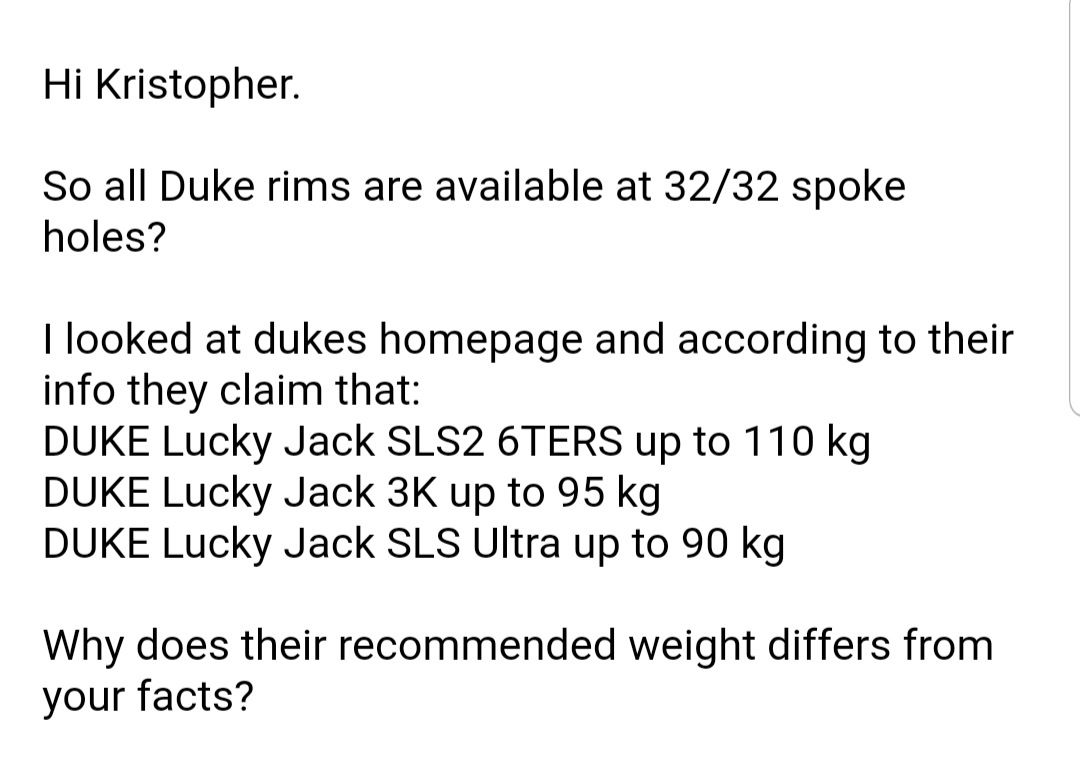

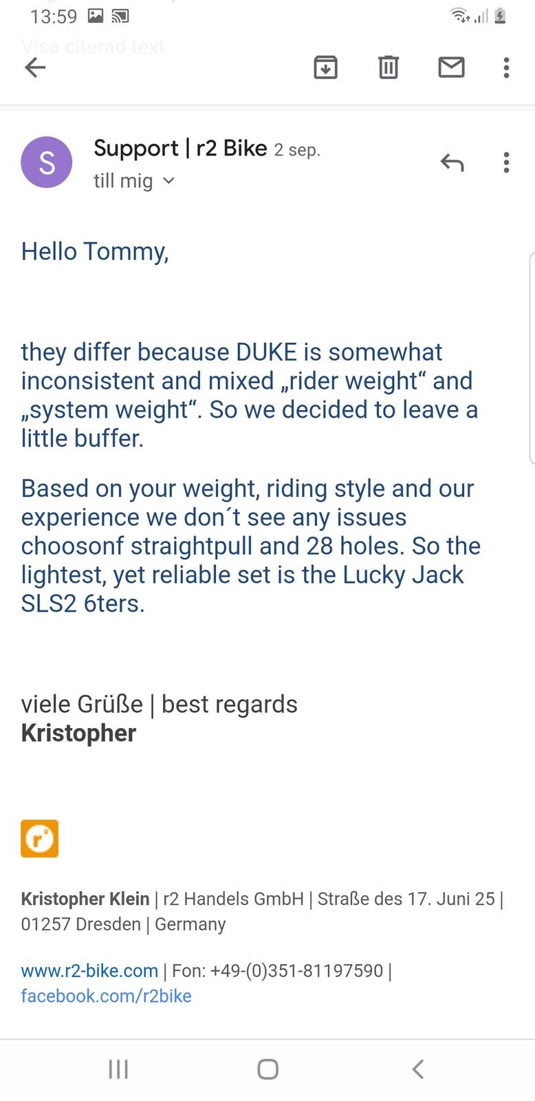

Om du letar efter hjul i ca €1000-klassen kan jag tipsa om duke 6ters fälgar.

Dukes egna hemsida säger max rider weight 110kg.
Har varit i kontakt med r2 om samma fråga och de skriver såhär:
Tl;dr
R2 subbtraherar riderweight på deras info för att vara på säkra sidan.
Förklarar ju saken. För vikterna kändes låga för ett sådant känt märke.

Jag betalade 832 USD för fyra fälgar inkl. avgifter/frakt, plus 444 kr i Sverige för tull/moms.
Komplett med DT350 SP IS Boost xD 36T ratchetnav och ekrar blev det 8400 kr per 1438 g hjulset. Helt ok :)

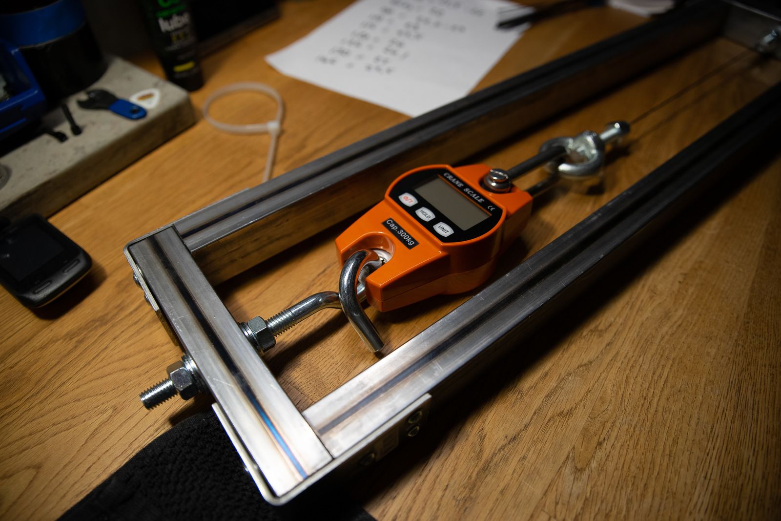

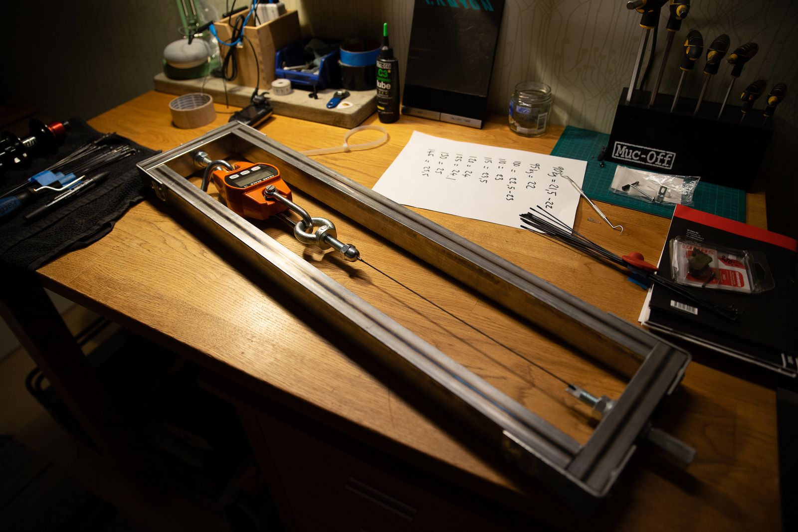

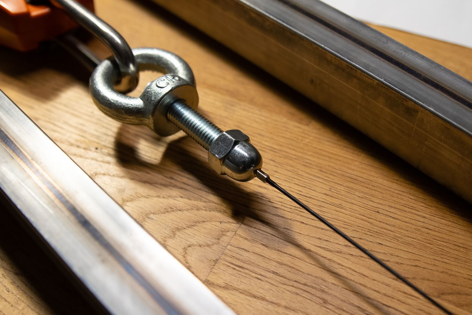

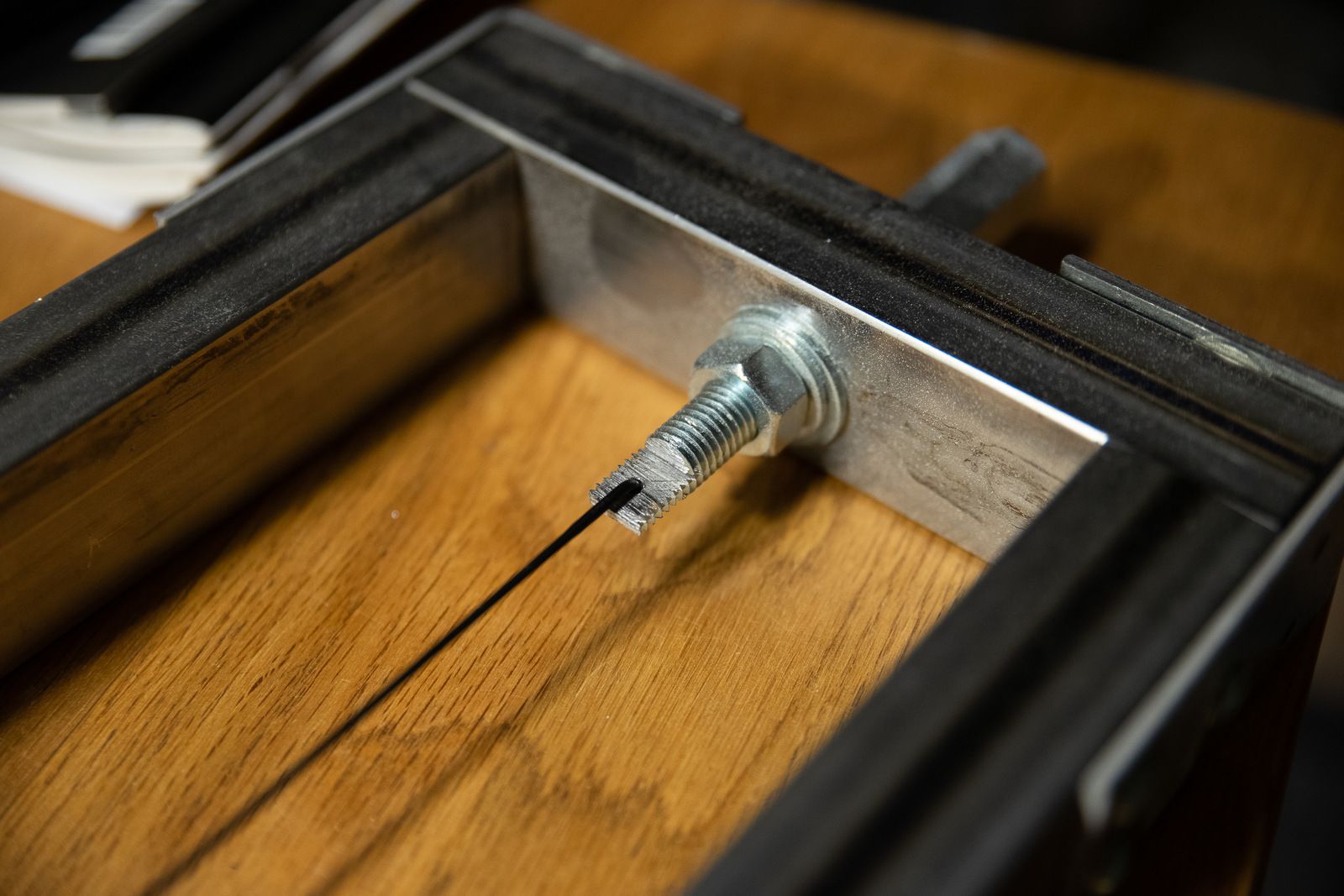

Sådär, äntligen kan jag ta bort gissningsleken "ekerspänning" ur ekvationen. Kalibrerar helt enkelt park-tool-verktyget på tilltänkt eker inför varje bygge. Kostnad för hela riggen blev någonstans runt 600kr inklusive vågen. Allt utom just vågen köptes på Hornbach.
Vågen köptes här: https://www.amazon.co.uk/dp/B07TH98JVG/ref=pe_3187911_189395841_TE_3p_dp_1
En vettig borrmaskin, metallborr, samt en bågfil gick även åt, men sånt har man ju :)

Snyggt, får man låna? :)

coolt! Då har du den som referens ja. Men hur gör du sedan med hjulet? Tänkte först annat men nu efter att ha funderat flera sekunder till antar jag att du har en ekertensiometer då alltså? Verkligen seriöst isåfall :)
