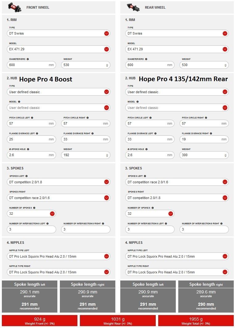

Ska slänga ihop ett extra hjulset till min Smuggler, blir EX 471 på Hope Pro 4 fram och bak. Enligt DT Swiss så är det 600mm i ERD på EX 471, är det med deras PHR-brickor som följer med fälgen?
Om det är medräknat så får jag fram detta, ser det rimligt ut?
Hjulbyggartråden
tpn sa:
Om du bara väljer fälgen (en fälg som levereras med brickor) så räknar deras kalkylator med dem.

marr sa:
tpn sa:
Toppen!

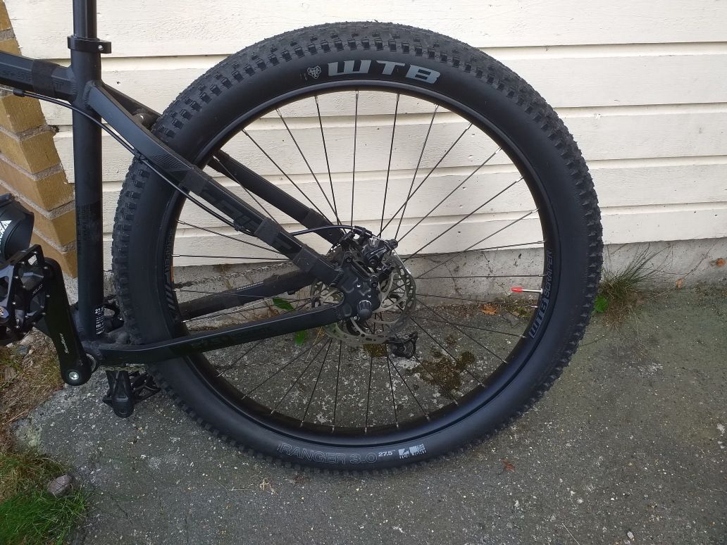

Andra dagen jag är ute och testkör mitt egenbyggda hjul nr 2. Första jag kunde montera eftersom framhjulet kräver gaffelbyte.
Så skön känsla när man ser att det funkar.
Tretummare är dock för brett, så nu har jag ytterligare anledning att även byta ram ?
Plånboken säger "Nä, gubbe lilla, du får gå tillbaka till 2.8 tum", men jag försöker att inte lyssna.
DT Champion på drivsidan och Competition på andra, WTB Ranger på WTB Scraper i40 (jo, det blir 2.8 till fälgarna sen ändå).
Inget lätt hjul, men lättare än innan.
Går du i byggtankar, testa, det är skitkul ?

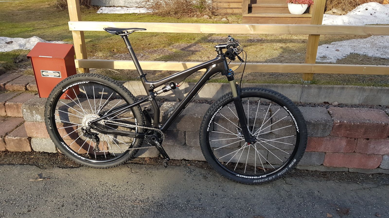

Mina ekrar kostar 123kr/st x24st/hjul :-)
Men jag misstänker att övriga hjulet är betydligt billigare för setet kostade $899, sen ner till $649, då det begav sig. Nu säljs de ut för $579.
Spinergy Xyclone 29er Lite till MTB. Väger 1500gram/paret i aluminium. Men älskar ekrarna!

Jag kanske har dålig koll på vad Gravel innebär, men 32 ekrat EX471 kan du bomba stenkistor i svarta DH-spår med. Nog för att det lär hålla för evigt på en Gravel, men lite väl överbyggt kanske...

Mitt bakhjul, orginal på Scott Spark 950 2017, håller inte bra alls. Osäker på om fälgen fått någon smäll som gör att ekrarna ryker som tändstickor eller om det bara är vikt/körstil som gör det hela. Är rätt tung så uppför går långsamt men utför rätt fort. Har nu för 4:e gången på mindre än 100 mil fått trasiga ekrar och vid de 2 sista tillfällena har jag inte kört i speciellt eländig terräng, sista gången så fick jag lagat före CV och efter målgång har jag trasig eker...
Gissar att de vid reparation endast bytt just de ekrar som för tillfället varit av men sannolikt är alla slut och behöver bytas. Kanske ett byte till kraftigare ekrar kan vara på sin plats eller åtminstone till nästa hjulbygge.
sparhawk sa:
Min vikt har senast åren pendlat kraftigt mellan 106 och 123 kg.
Då ligger du beroende på tillfälle precis runt eller en bit över den viktgräns Scott specar för sina cyklar…:

Vet inte hur det här ska hjälpa?
Jag har den cykel jag har och den köptes i samråd med försäljare som inte såg några problem med min vikt och cyklar från Scott. Jag lusläste inte manualer själv. Cykelbyte är inte aktuellt (bättre form är dock tanken).
Hjulbyggartråden
Tänk vad mycket stryk en cykel för ta med en lätt cyklist, givetvis blir det bättre med en som väger väldigt mycket. Det är ju egentligen inte konstigt att det går ekrar, men är man för tung för cykeln så är bra byggda hjul viktigt. Det finns något i baconerica som kallas Clydesdale som syftar på en väldigt stor eller väldigt överviktig cyklist och det brukar fungera för dom så då bör det fungera för dig också. Cykeln är ju från 2017 så efter 2 år kanske hjulen kan vara helt slapp i ekerspänningen, för det blir dom på många billigare hjulset efter typ 40 mil.
Som ett roligt projekt kanske du kan lära dog att bygga nya hjul av befintligt innan du ger dig in på nybygge? Ekertensiometer, spokey ekernippelnyckel är bra saker att ha.

"Håller inte bra alls" längre - var väl tanken att skriva. Första 1,5 året så behövde jag inte ens rikta hjulet och utan att detaljstudera ekrarna så upplevde jag att de höll spänningen bra (novis som gick på känsla).
Om jag tolkar dig rätt så är du inne på att jag kanske kan testa att köpa nya ekrar och bygga om hjulet, stämmer det?

Pratade med en god vän i England som är en mycket kompetent gravelcyklist.
Han berättade att flera där byggt hjul med EX471 fälg till sina gravelcyklar. Allt i syfte att få riktigt hållbara hjul. De bygger med 32h och Dt350 nav.
När jag kollade upp den fälgen såg jag att det är en "enduro" fälg med 25 mm id.
Känns lite perverst att köra med så bred innerdiameter på 38-40 mm däck, eller har jag fel? Vad har jag missat (är ju bara en lvg-cyklist på rymmen)?
Blev grymt sugen att testa själv då mina nuvarande hjul på gravelhojen är som mjukost....
Inte för att vara sån, men jag vet ju inte hur långt ut i diket ni kör era grusracers men personligen skulle jag hellre bygga på X391 om jag ville klämma på mer gummi och behövde bredden på fälgen, kanske faktisk blir ett par såna i höst.
Men att dundra på med en endurofälg och 2 hekto extra vikt kan jag verkligen inte se nån anledning till, och då skall gudarna veta att jag är ingen lättviktare.
Men det kanske är jag som gör något fel när jag bygger, inte sällan det sitter sapim laser och super-cx i mina hjul utan att jag har någon som helst association till att halka runt på osthjul, om man nu skall slösa med extra vikt långt ut i periferin så spar jag hellre den till lite robustare däck än pansarfälgar och det nu inte är gravel enduro man ägnar sig åt, men som sagt det är ju bara mina idéer.
Lider man verkligen av fladdriga hjul så skulle mina 5 öre gå till kolfälgar och spendera vikten på DT Comp eller Sapim Race så får man sina lagom lätta diskhjul för terrängen, eller kanske låta någon annan byggare snöra ihop delarna så att de uppför sig som de skall.
Förstår dina tankar precis, de var rätt lika mina. Ringde polaren i Manchester idag och frågade. Han vidhöll att med tvättbrädor, hög fart och med packning så var det en kanonkombo.
Nåväl, hursomhelst: jag har beställt en likadan kombo från Wheelproject. Lovar att recensera den :) Känns de som bojsänken så bygger jag om dem i slutet av oktober när jag får tillbaka riktställ/ekerspänningsmätare mm som är på vift :)
